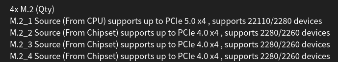

Das ist aber eine SATA-SSD! Und Dein Board kann nur die neueren PCIe:
https://de.msi.com/Motherboard/MAG-X670E-TOMAHAWK-WIFI/Specification
Du brauchst eine NVMe SSD (PCIe)!
Reaktionen: tom86, redjack1000 und bart0rn
Das klingt danach, als ob du die MX500 auf einen m.2 Platz gesteckt hast, der nur PCIe m.2 SSDs erkennt. Hast du das mal gecheckt?
Reaktionen: Dr. McCoy
Die MX500 = m.2/SATA
Dein Board kann nur PCIe
4x M.2 (Qty)
M.2_1 Source (From CPU) supports up to PCIe 5.0 x4 , supports 22110/2280 devices
M.2_2 Source (From Chipset) supports up to PCIe 4.0 x4 , supports 2280/2260 devices
M.2_3 Source (From Chipset) supports up to PCIe 4.0 x4 , supports 2280/2260 devices
M.2_4 Source (From Chipset) supports up to PCIe 4.0 x4 , supports 2280/2260 devices
Reaktionen: redjack1000 und Dr. McCoy

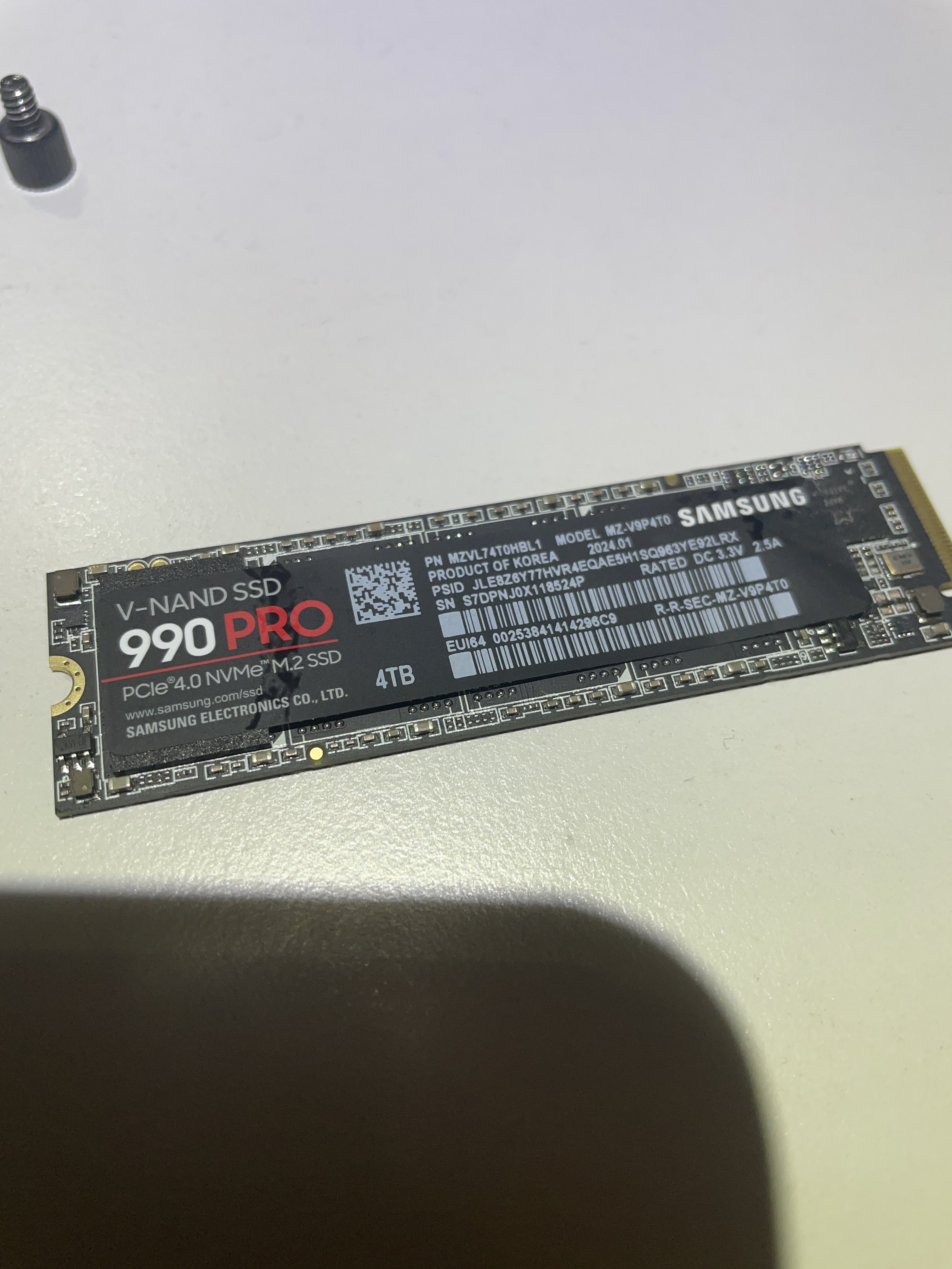

Hab mir die SSD mal genauer angesehen und nur einen Chip gefunden. Hat die nur einen oder ist das evtl eine Fehlproduktion?

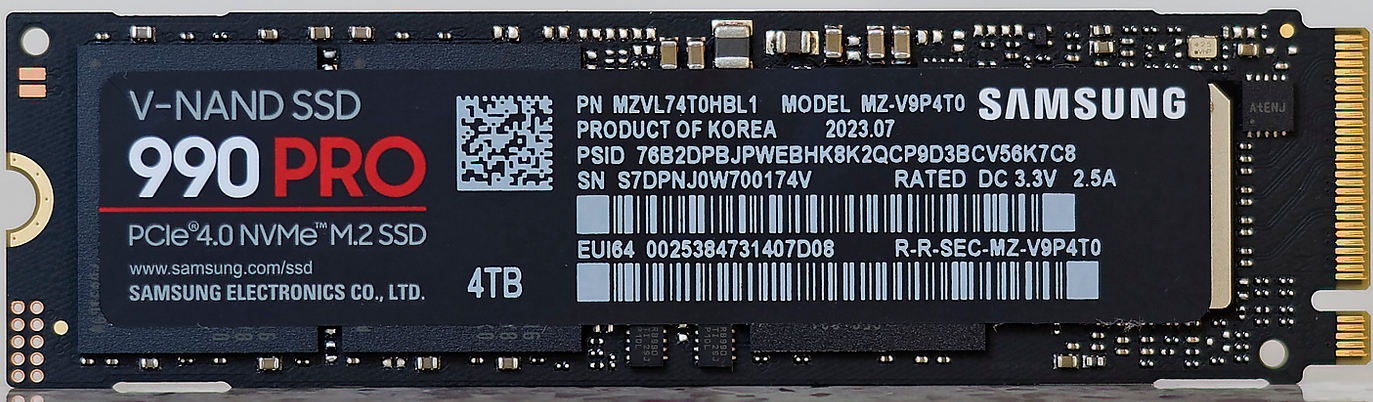

Deine SSD schaut irgendwie so gaaaaaanz anders aus, als alles andere was man als MZ-V9P4T0 an Bildern im Netz findet.
007Raab schrieb:
LoL, danke für das Bild. Das ist eine dreiste Fake-SSD. Samsung Original hat 2x NAND Chips und auch einen DRAM-Chip und großen Controller.
Deine "990Pro" hat lediglich einen NAND-Chip hinten und wenn ich mich nicht täusche, vorne schaut ein chinesischer Controller der Firma Maxiotek (an "M" zu erkennen).
