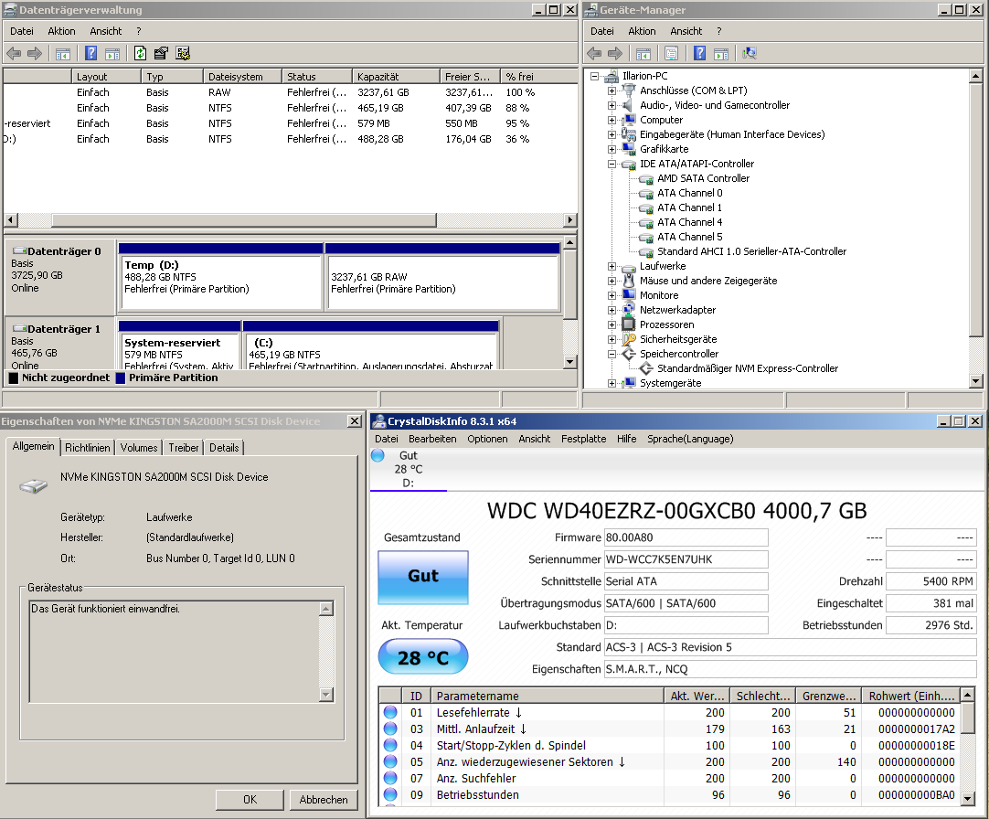

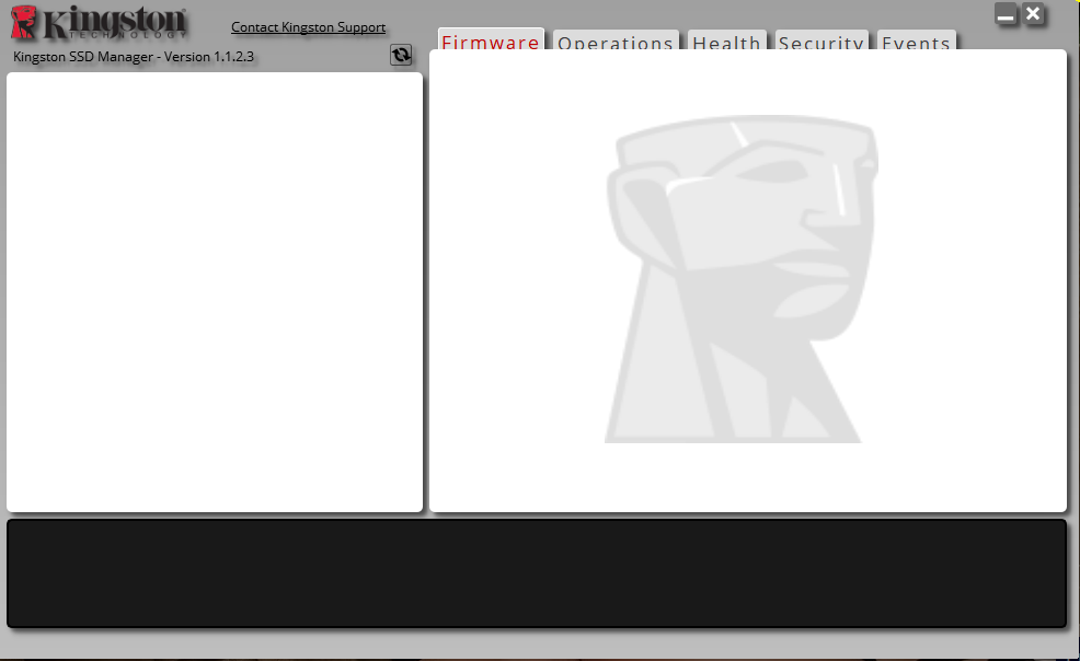

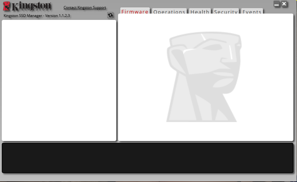

habe nun meinen neuen PC zusammengebaut und bin derzeit dabei, alles durchzuchecken. Nun wollte ich die SSD, eine M.2 NVMe SSD (Kingston A2000 500GB) auf Firmwareupdates prüfen - doch die Software Kingston SSD Manager findet die Platte nicht. Also CrystalDiskInfo gestartet - und siehe da, dort ist auch nur meine 2te Platte (Datengrab) zu sehen. Woran könnte das liegen?
Screenshot zeigt die Festplatte. Windows7SP1 erkennt sie, ist ja schließlich meine Systemplatte.

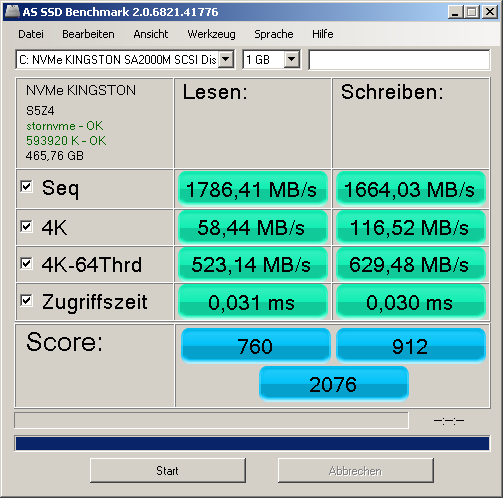

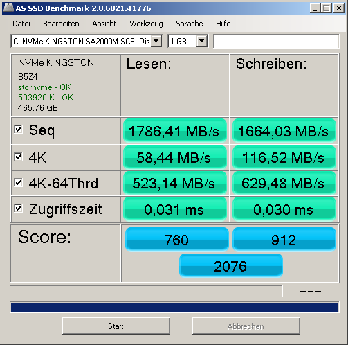

Noch etwas ist seltsam: Im Benchmarkprogramm AS SSD wird sie erkannt, siehe Screenshot 2.
Jemand eine Idee, warum sowohl das Herstellertool als auch CrystalDiskInfo die SSD nicht finden können, während sie als Systemplatte funktioniert sowie in AS SSD gefunden wird?
Board is übrigens ein MSI B450 Tomahawk Max, Treiber sind aktuell.

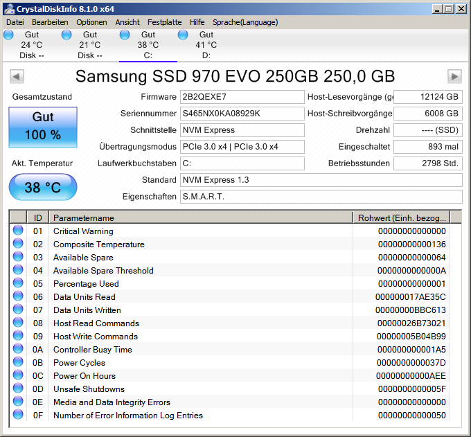

pedder59 schrieb:
Da liegt Ihr ALLE falsch
Kann sein, aber die Bilder der Samsung SSD belegen dies nicht, denn wahrscheinlich nutzt Du ja auch noch den Samsung NVMe Treiber und mit dem kann CDI auch unter Win 7 die Werte von Samsung NVMe SSDs auslesen. Schau mal ins Chnagelog von CDI, da steht einiges darüber drin was sich über die Versionen bzgl. der Unterstützung von NVMe SSDs getan hat.
Ja, ich benutze den Samsung-Treiber.
Ohne den hätte ich Win7 gar nicht drauf installieren können.
Nur laut Screenshots des TE wird die SSD auch vom Win7 erkannt.

Wie gesagt, Windows und AS SSD erkennen die Platte korrekt und arbeiten auch korrekt. Einzig die Firmensoftware von Kingston und - was mich wirklich stutzig macht - CrystalDiskInfo "sehen" sie nicht (alles auch bereits den oben angefügten Screenshots zu entnehmen).

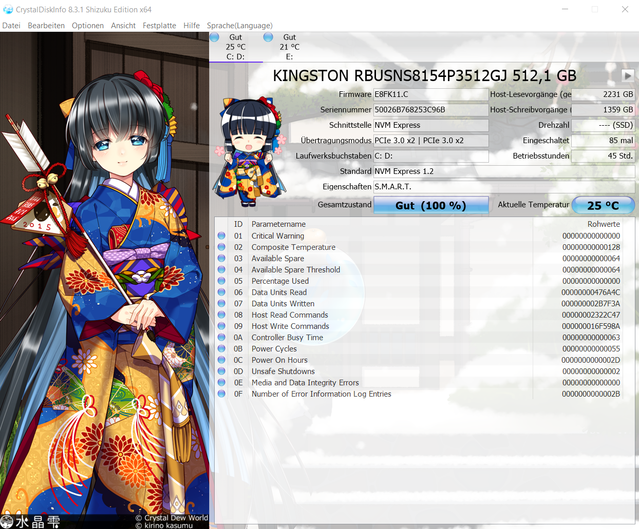

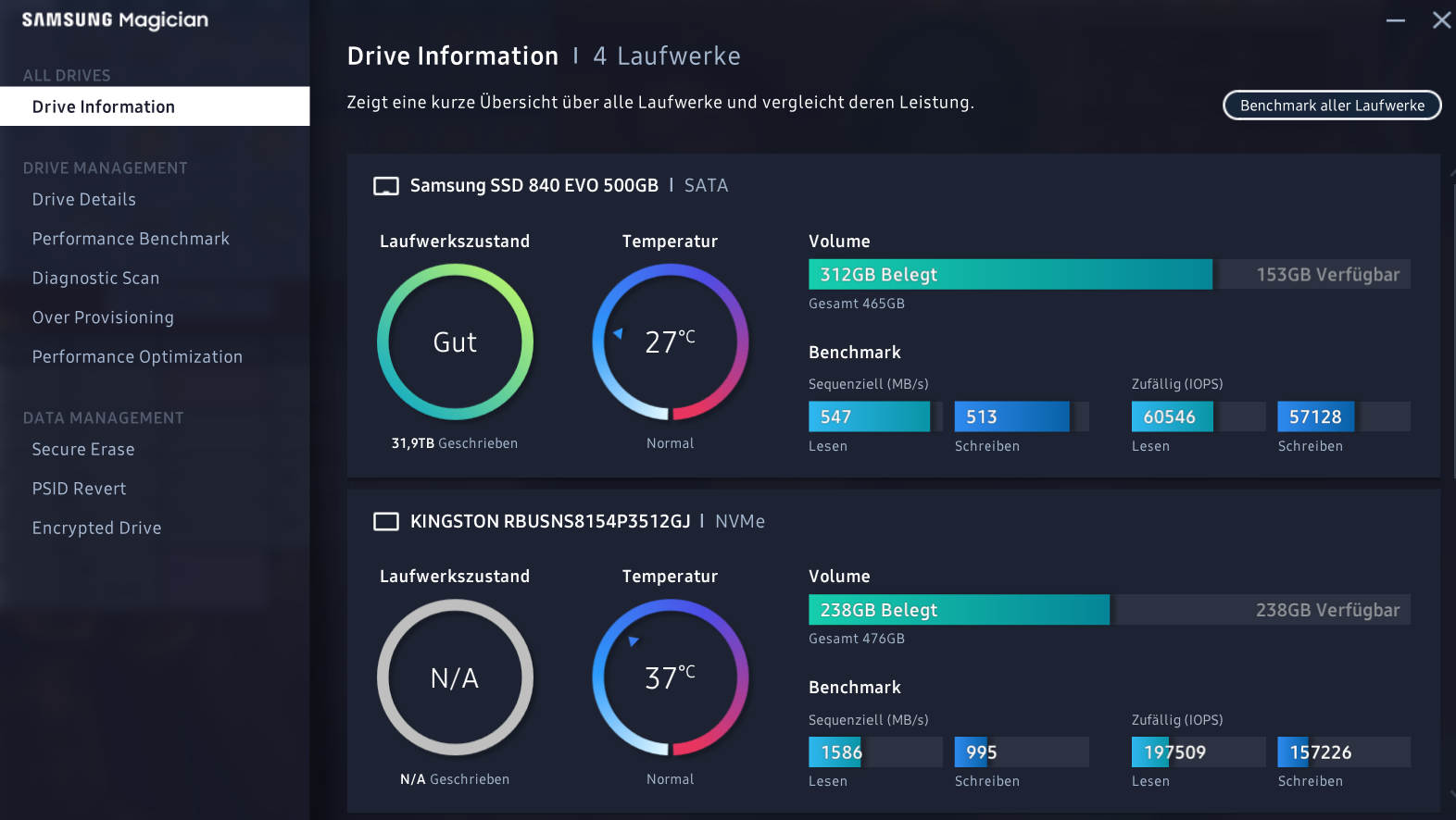

Das selbe Problem habe ich auch bei Mein MSI Laptop, da ist eine Kingston NVMe verbaut. Diese wird auch von CrystalDiskInfo erkannt, aber nicht von dem Kingston SSD Manager. Was aber Komisch ist das diese SSD von der Samsung Margican 6.0 Software erkannt wird. Und ich habe WIndows 10 Pro drauf, also es liegt nicht an Windows.
Margican zeigt auch andere Laufwerke als nur die von Samsung an, aber dafür sind dann natürlich nicht alle Funktionen verfügbar. Der Laptop läuft unter Win 10, vermute ich mal.

Soweit, sogut... dann fehlt bei CrystalDiskInfo einfach der Support für die nativen NVMe Treiber von MS (<Win10). Komisch, da zB AS SSD diesen bietet (es also möglich ist). Was mir nicht einleuchtet, ist die Tatsache, dass die hauseigene Software von Kingston, die ausdrücklich Win7SP1 als unterstütztes OS nennt, die SSD nicht finden kann.
Hab noch etwas zum MS NVMe Treiber StorNVMe.sys gefunden:
"StorNVMe doesn't have pass-through support for NVMe commands. It still processes SCSI pass through IOCTL, however only limited number of SCSI commands are translated to NVM commands by StorNVMe driver."
Denke, daran wird es liegen. Auf die Funktionalität hat das keine Auswirkungen, aber Health Status und Firmwareupdate lassen sich so nicht durchführen. AS SSD ist ein reines Benchmarkprogramm, daher wird dort die SSD auch gesehen und Benchmarks können ausgeführt werden.
Betreffend Win10 habe ich wahrlich kein Interesse an einer Datenkrake. Win7 war diesbezüglich noch nicht so gierig. Würde sofort auf Linux wechseln, wenn es eine vernünftige Treiberunterstützung für meine Zusatzhardware gäbe (zB Creative Soundcarte etc). Leider bietet aber eben jene Software von Kingston auch keinen Linux Support. Werde also damit leben müssen, den Health Status nicht überprüfen zu können sowie auf Firmwareupdates zu verzichten.
