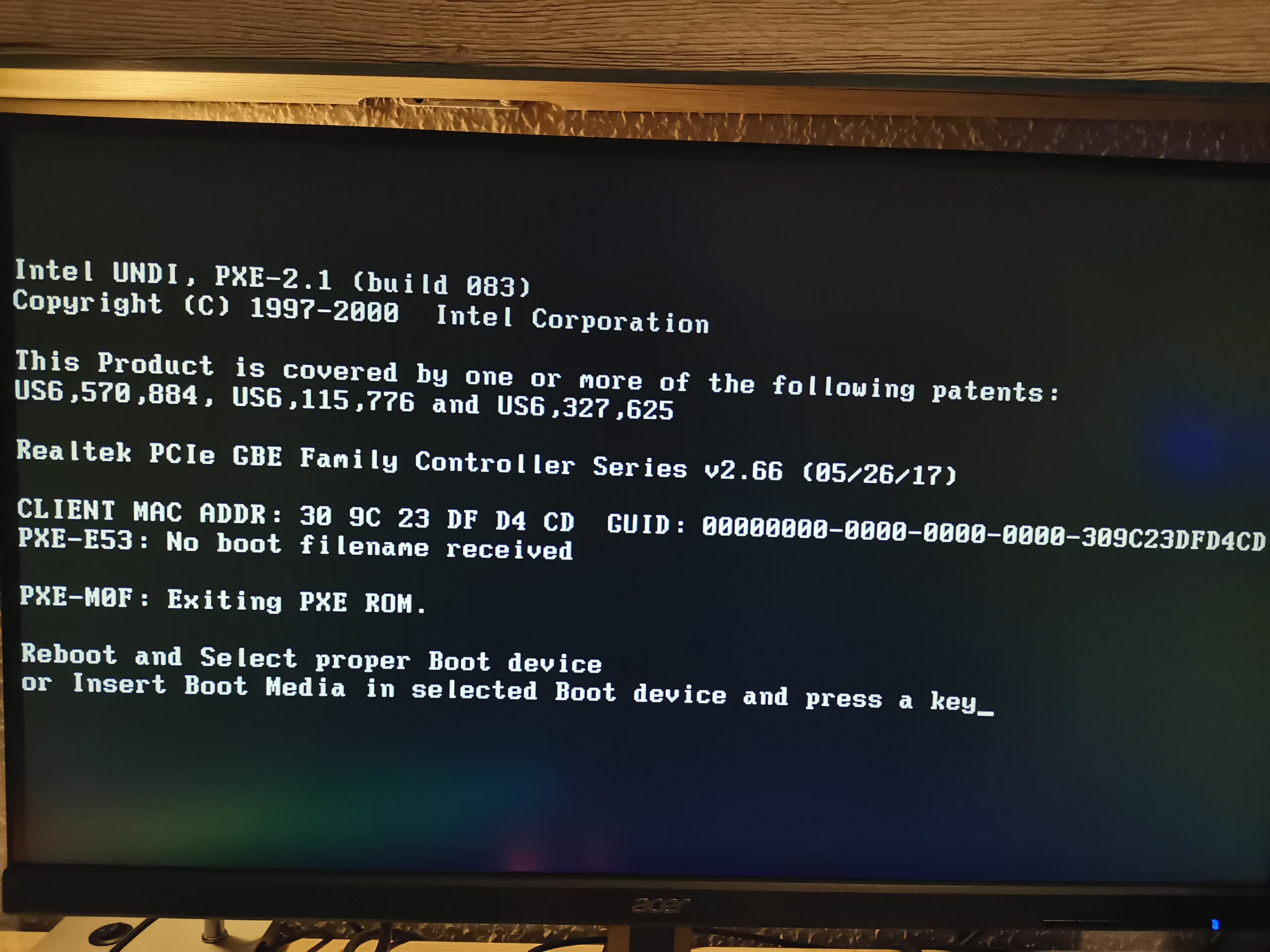

cruse schrieb:
Was passiert genau, nachdem du auf den Power Button gedrückt hast um den Rechner zu starten?
Diese meldung kommt raus.
Das ist der erfolglose PXE boot (boot von LAN). Da muss noch mehr sein. -> PXE boot im BIOS deaktivieren.

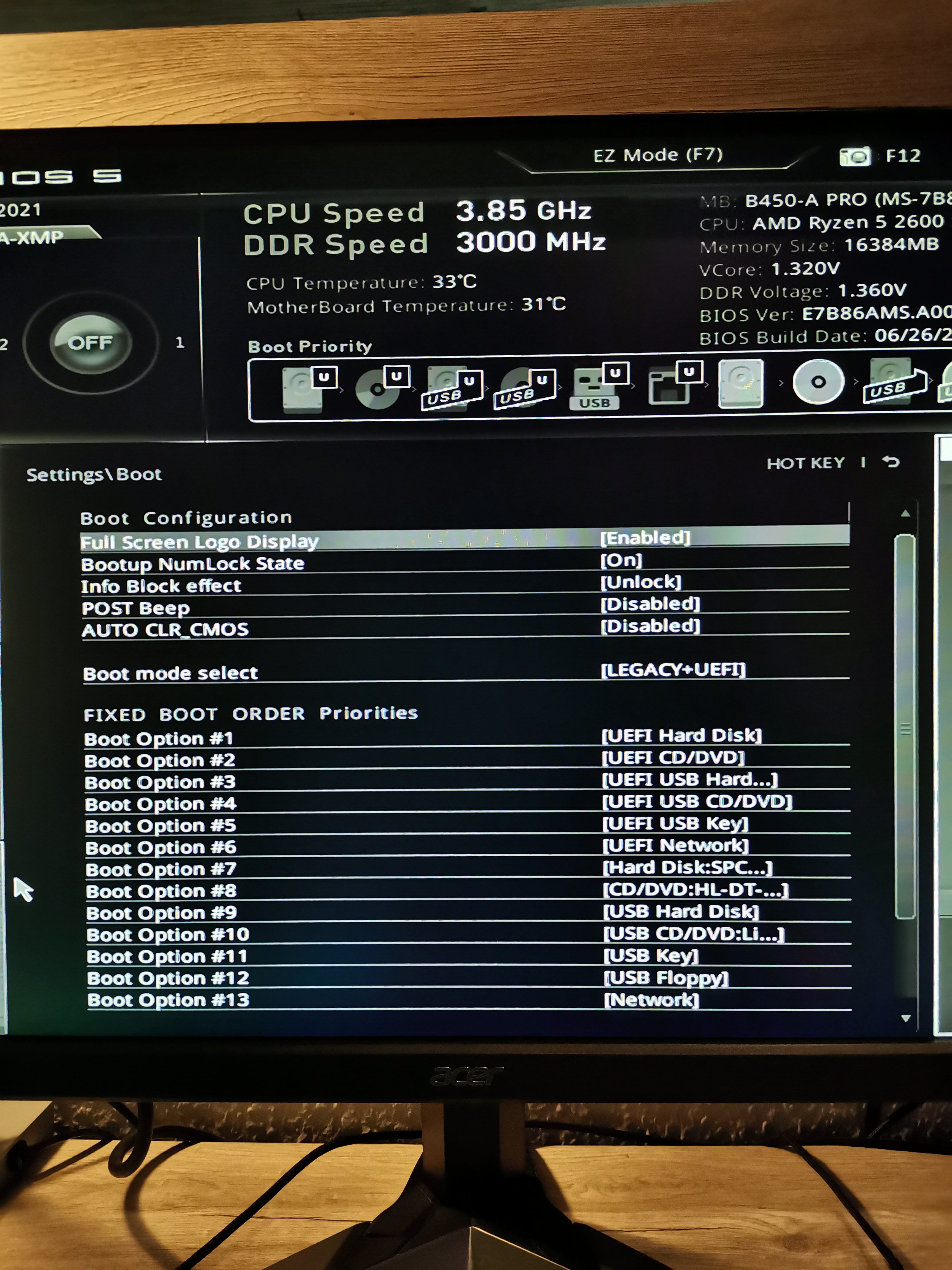

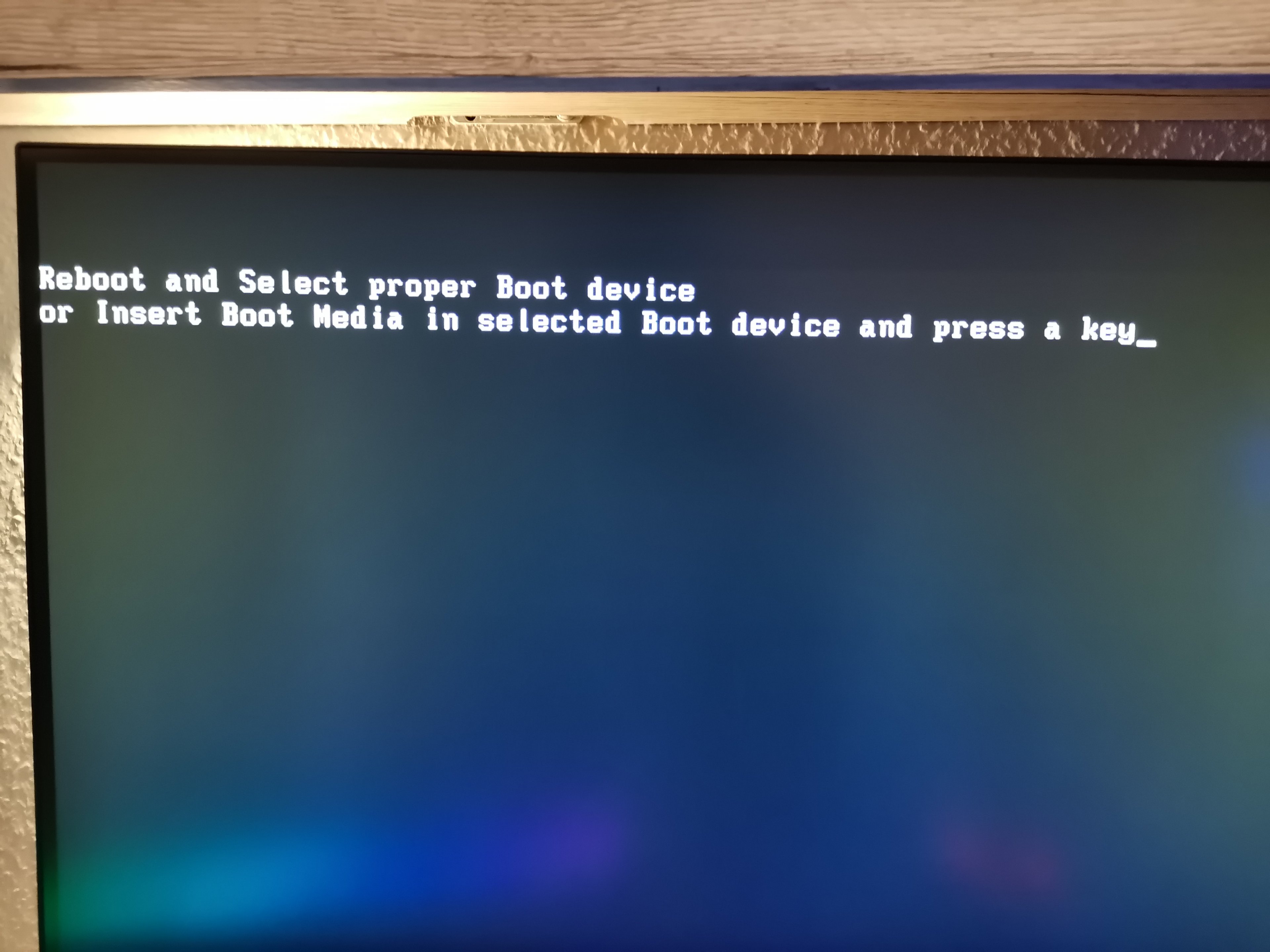

wenn der Lan Boot aus ist... Kommt nur noch das, nach dem start... Was ja eigentlich nicht passieren soll... Weil ich mit dem system an sich nichts geändert habe... Nur auseinander gebaut und wieder zusammen... 😶
Ja. Das meine ich.

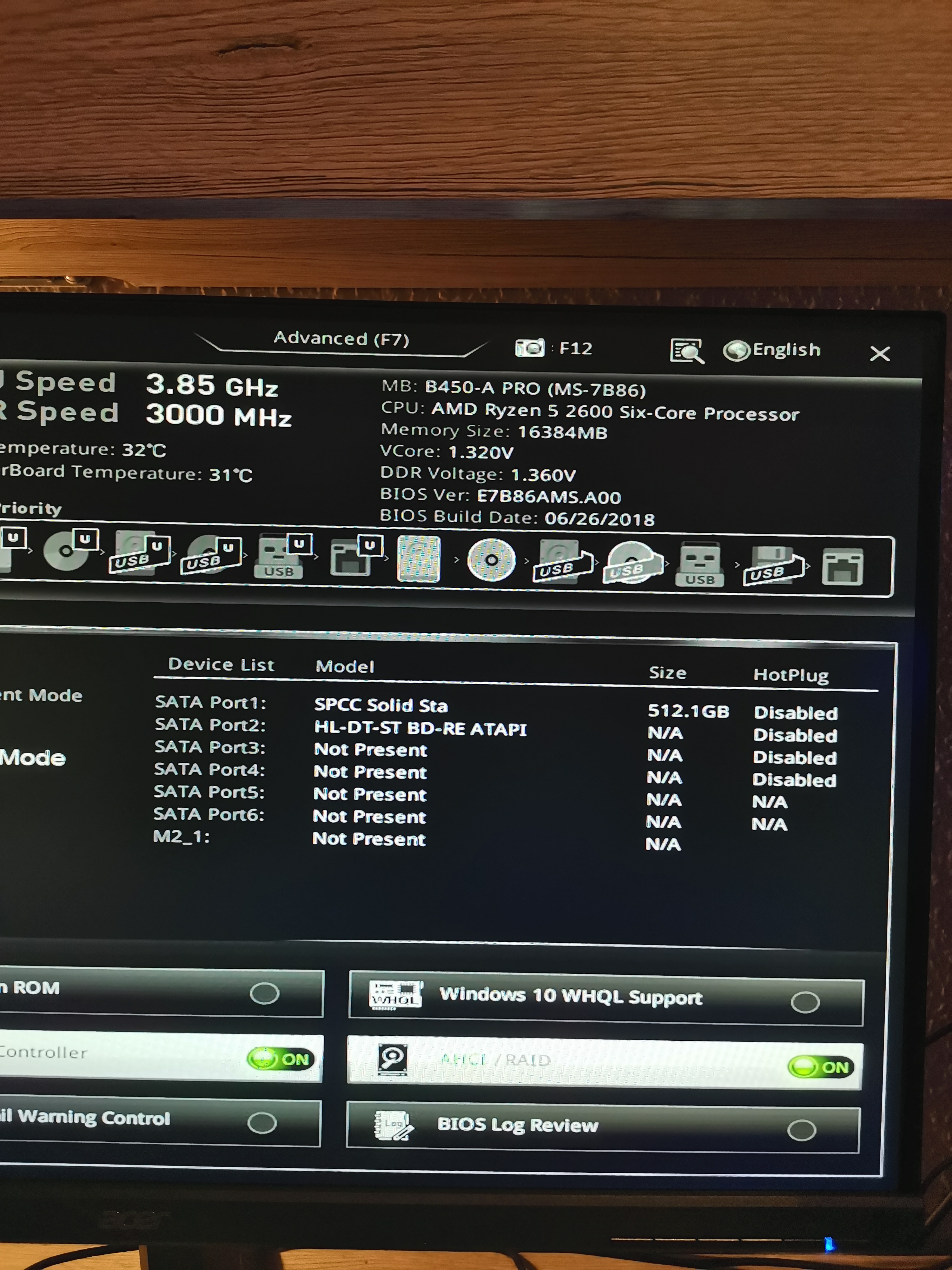

"UEFI HArd Disk": Ist irgendwo im BIOS eine Anzeige, welche Geräte angeschlossen sind/erkannt werden?

Schau, ob du SATA bei dem M.2 erzwingen kannst - wenn nicht, dann SSD, bzw. Board def.
