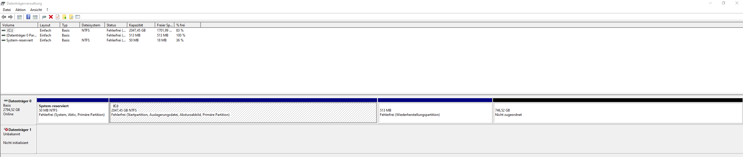

Zeig mal die Datenträgerverwaltung mittels Photo mit beiden eingebauten und angeschlossenen Massenspeichern her. Also SSD und HDD.
Jetzt wird nur noch die HDD angezeigt und wenn ich die SSD initialisieren steht da das ein nicht Vorhandenes Gerät angegeben wurde

Ja, und was passiert nun, wenn Du mit der rechten Maustaste Windows befiehlst den unbekannten "Datenträger1" zu initialisieren?
Ich hab gelesen, das Du das schon gemacht hast. (glaub ich jedenfalls) Mach mal nochmal. Direkt ins Feld, in dem "Datenträger1" steht, mit rechts rein.
Mißlingt dies, ist es in der Tat ein schlechtes Zeichen. Da bleibt nur noch einen bootfähigen und mit Gparted Live bespielten USB Stick zu erstellen und es dort zu versuchen. Wenn das nicht klappt, lässt sich die SSD wohl wirklich nicht mehr ansprechen. Ich würde dann auch von einem Defekt ausgehen.
Auf Deiner anderen Festplatte sind noch fast 1TB nicht zugeordnet.

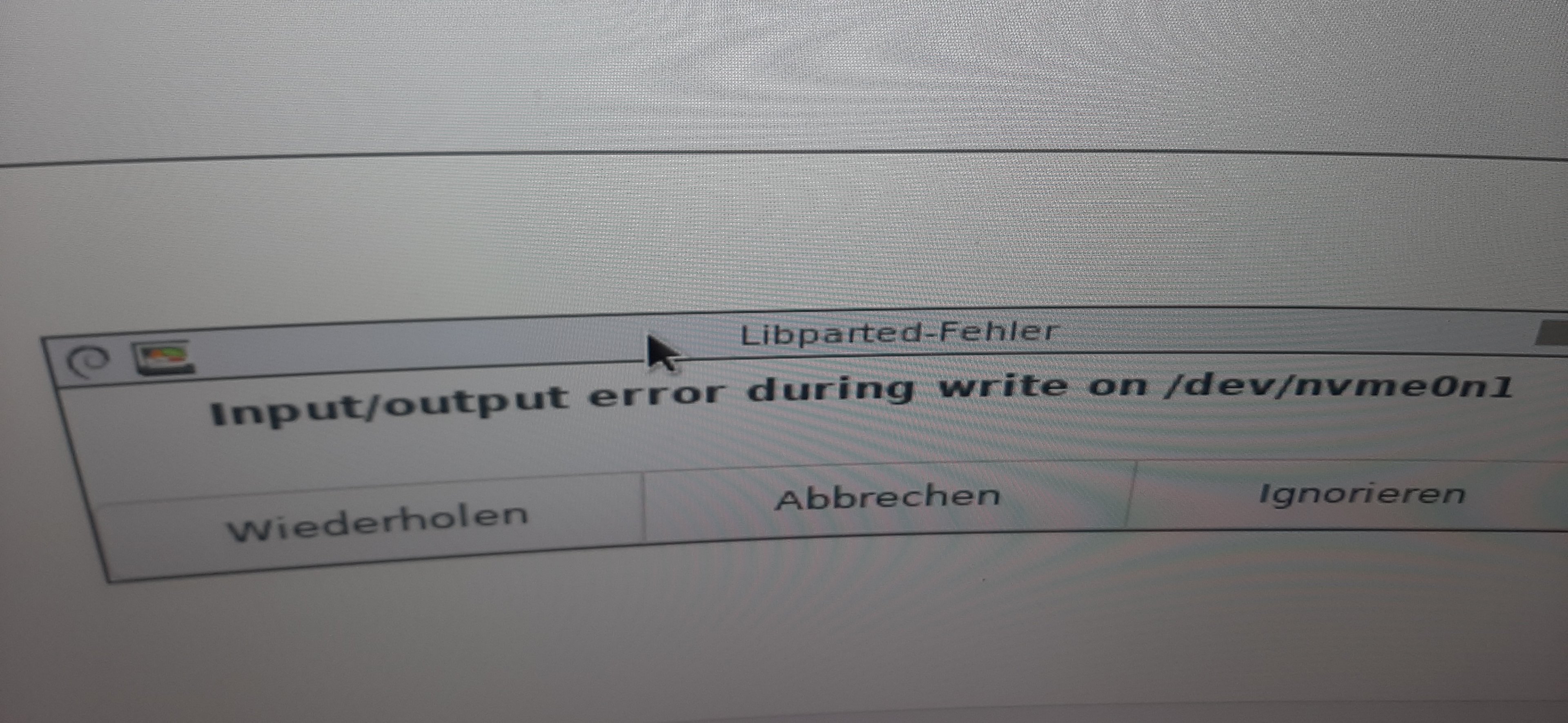

Hm, na dann mit RUFUS einen USB Stick beschreiben und mit Gparted Live mal Nachschau halten. Dort kann man, vorausgesetzt dort wird das in Windows unbekannte Gerät erkannt, alle möglichen Dinge mit dem Laufwerk machen. Löschen, formatieren, partitionieren etc. Und das in allen möglichen Datensystemen.
Im BIOS dann den so bespielten Stick als Startlaufwerk einstellen nicht vergessen. Dann startet gparted Live selbsständig. Vorher liest Du vielleicht noch im Internet nochmal nach, obwohl ich das Programm einigermaßen selbsterklärend finde.

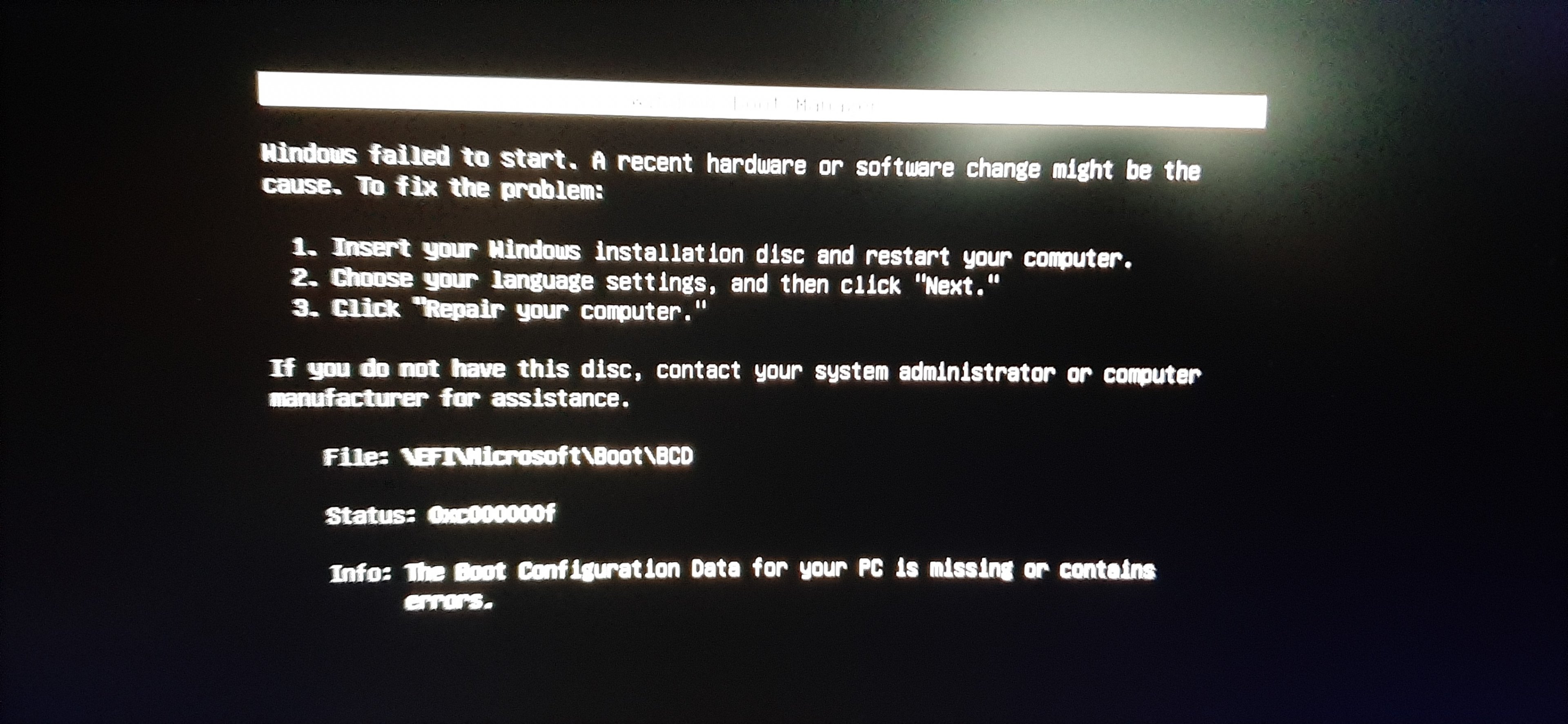

Als ich es auf uefi umgestelt habe und es gespeichert hab und Neustarten lassen hab kam nur dass hier
Und im boot manager wird meine Hdd nicht mehr angegeben
Wenn du den USB Stick korrekt per Rufus mit dem GParted Image bespielt hast, sollte der Stick in deinem Bootmanager auftauchen. Dass deine Festplatte aus dem Bootmanager verschwindet ist normal im UEFI Modus, weil du die, wie @chrismoto gesagt hat, per MBR (Master Boot Record) formatiert hast und nicht per GPT.
Wenn du im BIOS den Boot Modus wieder zurück stellst taucht auch deine Platte wieder auf, aber erst mal geht es darum, dass du schaffst GParted vom USB Stick zu starten.
Wenn du den anderen M.2 Slot auch versucht hast und das zum gleichen Ergebnis führt, ist die SSD wohl hinüber.
Gleiches Ergebnis, ich bedanke mich für die nette Hilfe. Ich werde sie dann morgen auf austausch zurückschicken.
