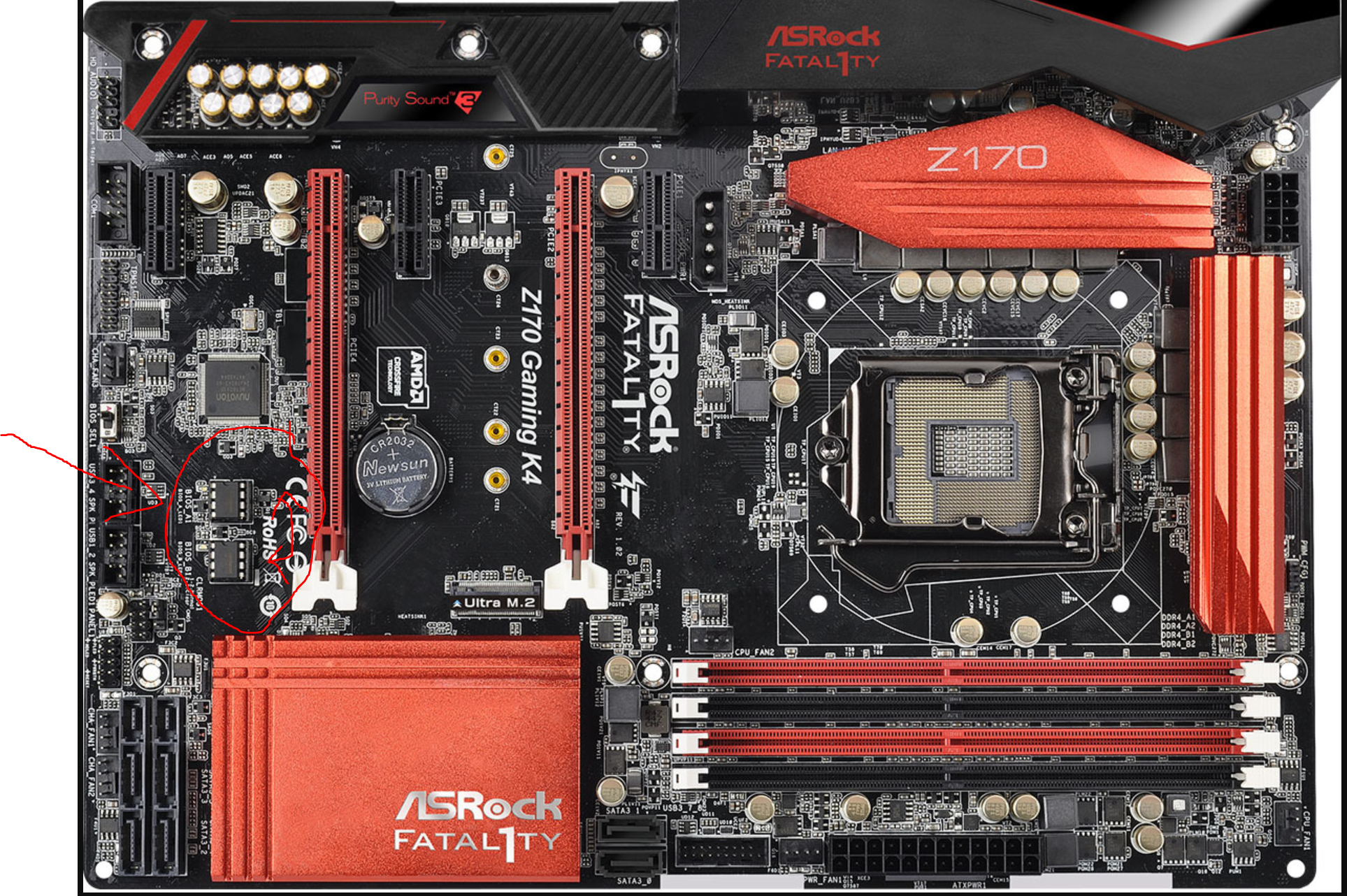

ROM im BIOS? Meinst Du ein BIOS Update?
Reaktionen: Nargilem
Das Motherboard hat zwei ROM-Bausteine, auf denen das Bios gespeichert ist. Diese habe ich vertauscht. Seitdem habe ich keine Probleme mehr. In dem Bild habe ich das mal dargestellt.
Dann hast Du nun wahrscheinlich eine andere Version des BIOS aktiviert mit der es das Problem nicht gibt.
Reaktionen: Nargilem und acme.INC
