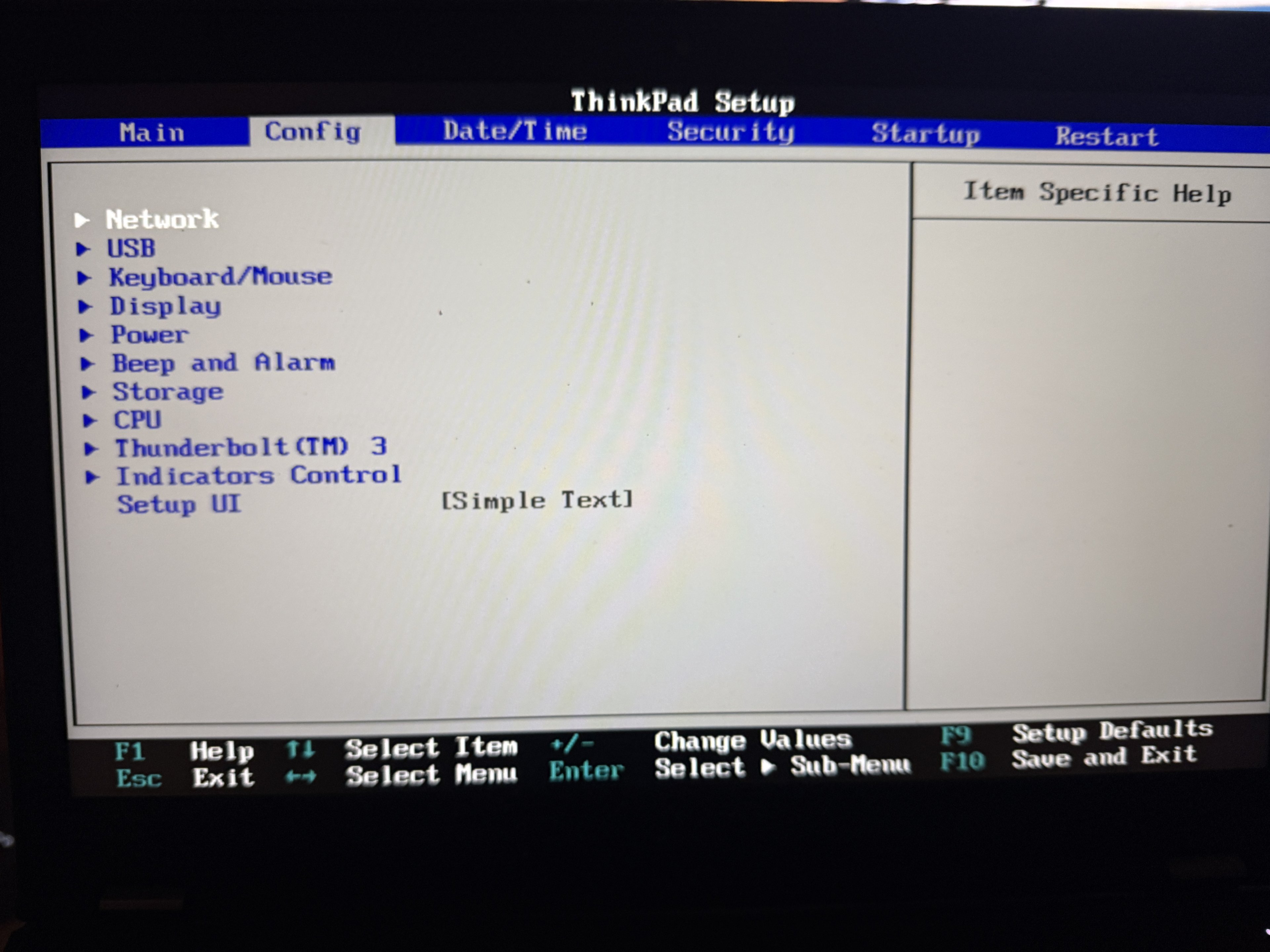

Das ist das was mir unter Config/Storage angezeigt wird. Mehr ist da nicht.

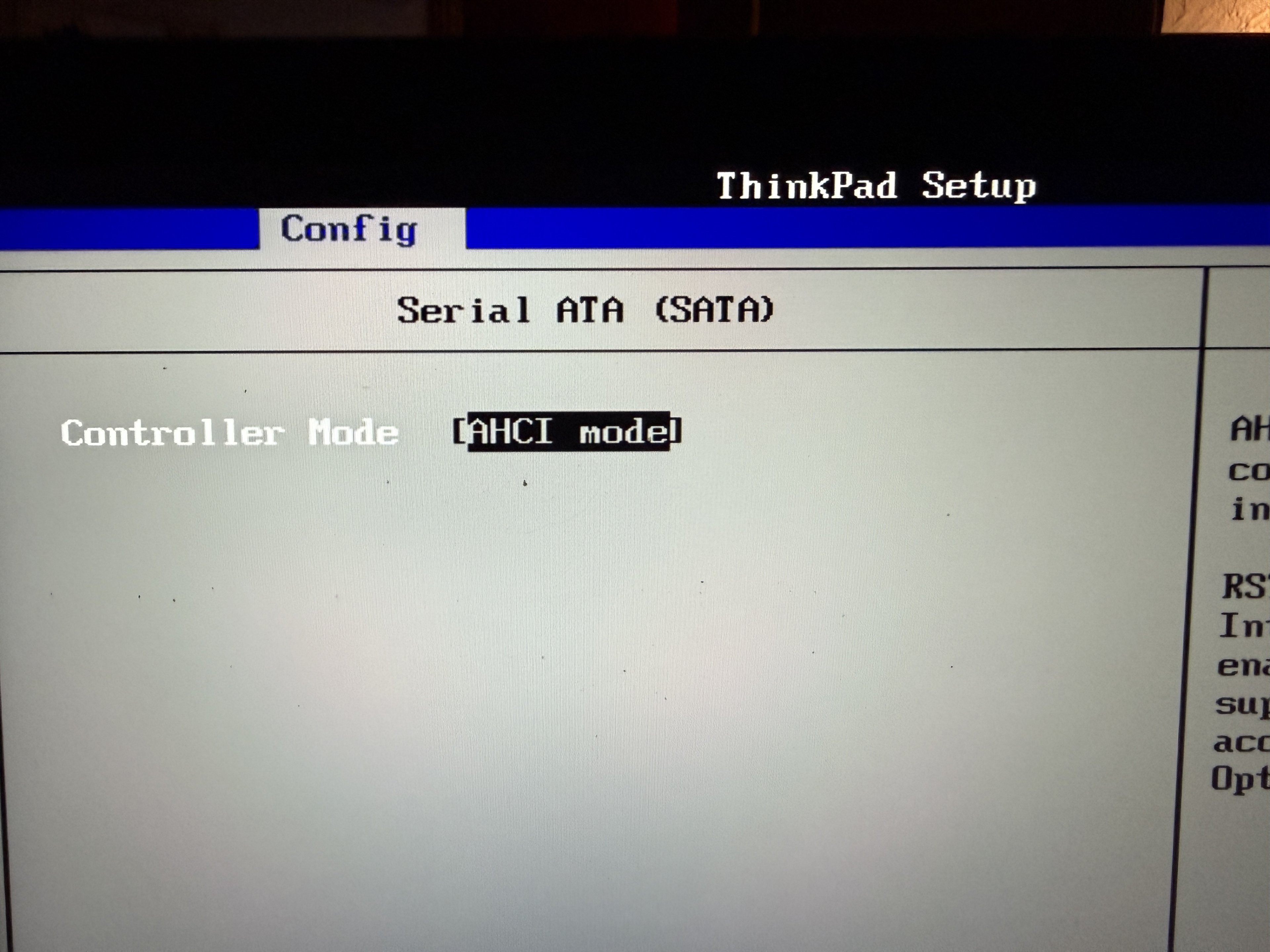

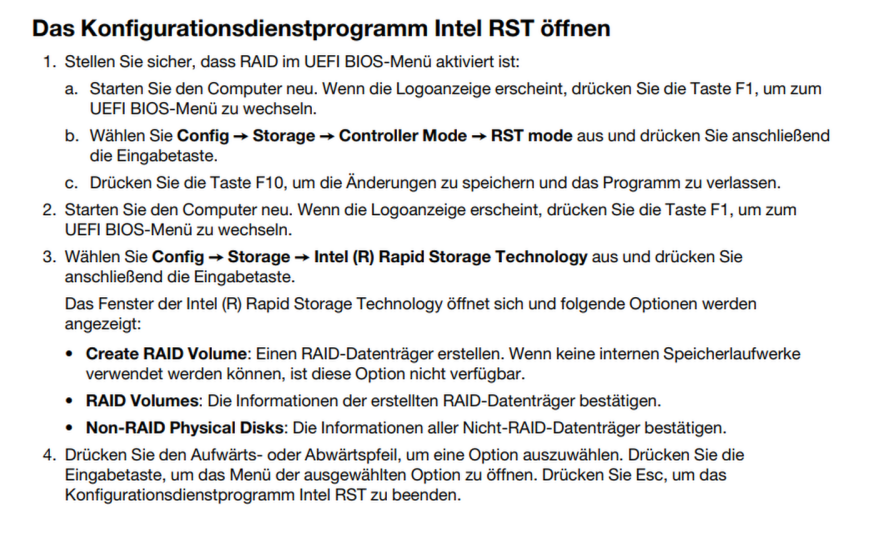

Ich verstehe nicht wieso du da was mit SATA siehst. Du müßtest zumindest für deine vorhandene M2 PCIe was mit RAID sehen können.
Quelle: https://download.lenovo.com/pccbbs/mobiles_pdf/p53_ug_de.pdf, Seite 43, P53 Benutzerhandbuch
Auf welcher BIOS Version bist du? 1.41 von 2025-11-13?

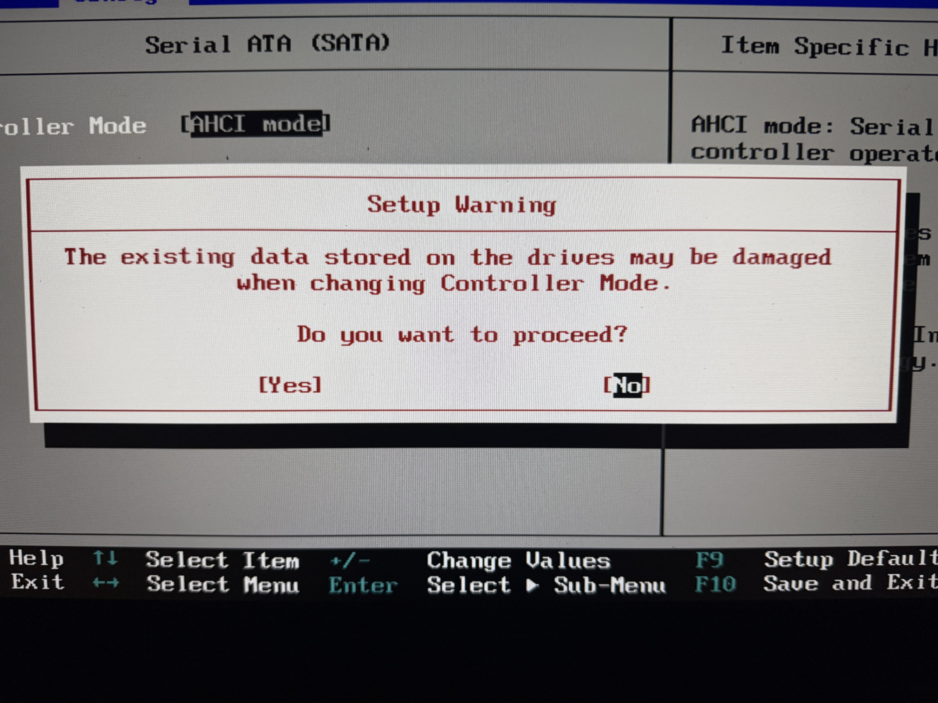

So sieht das aus. Wenn ich den AHCI ändern will, dann kommt die rote Warnung. Deshalb hab ich da noch nichts geändert.
Das bios ist jedenfalls ja nicht mal alt
Du kannst noch unter Power> gucken obs da was gibt was man testweise deaktivieren kann. Oder, wenn keine besondern Einstellung vorliegen, allgemein mal F9 Defaults laden und so speichern wies ist
Unter Linux gäbs noch die Möglichkeit ein PCI Rescan zu probieren aber das ist ja nicht normal

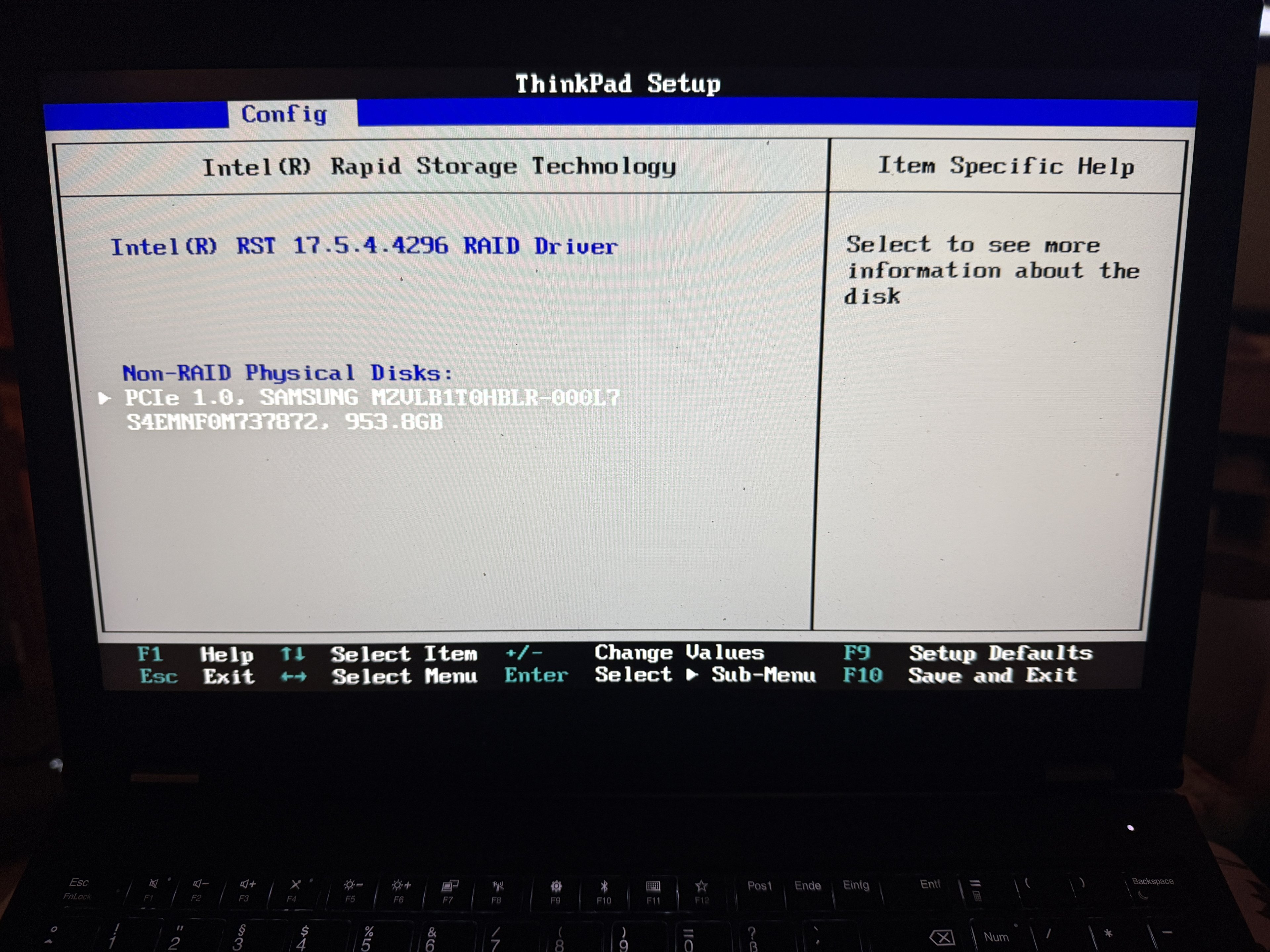

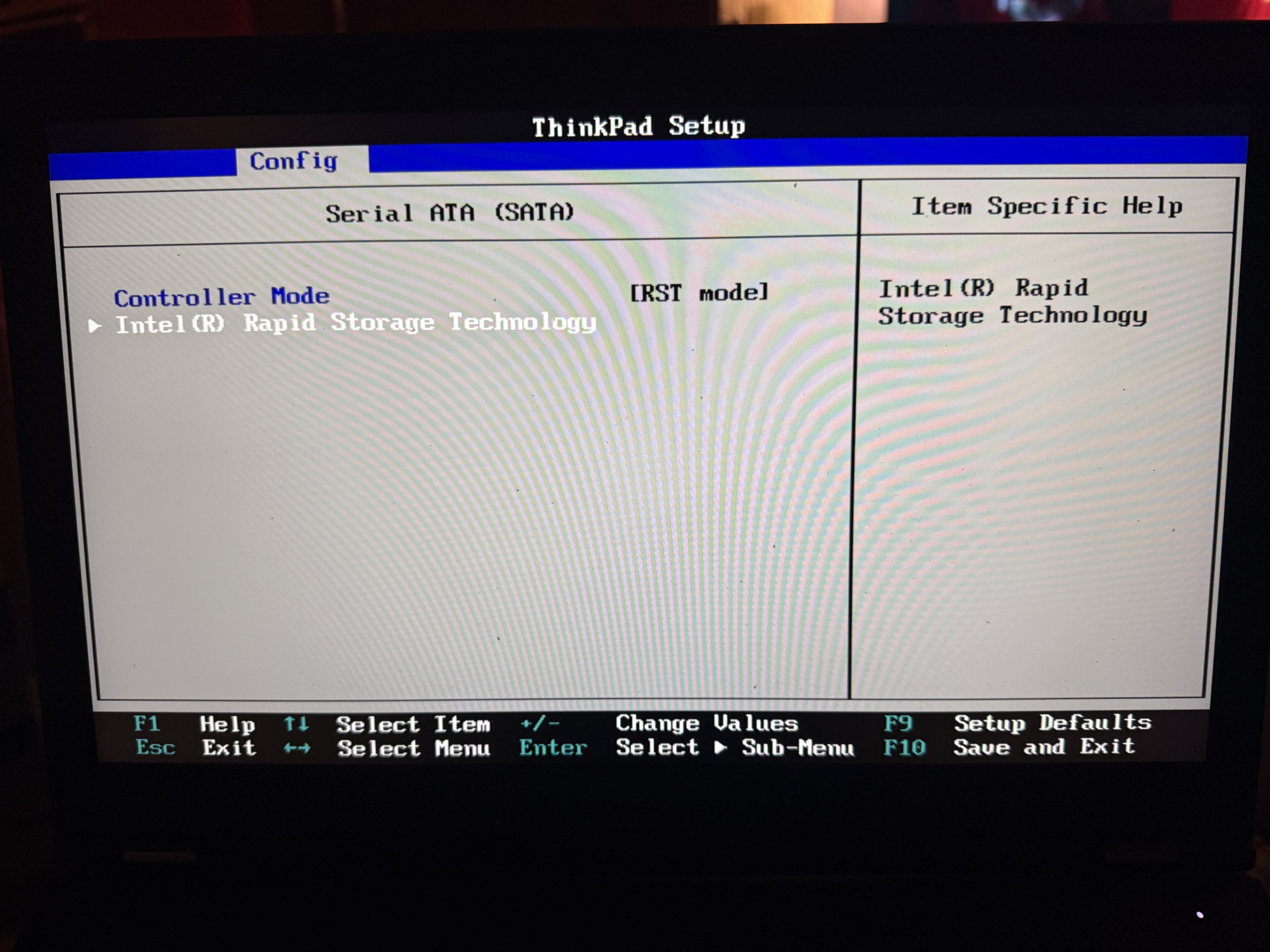

Ich war jetzt mutig und hab ihn auf RST gestellt. Gespeichert, neu gestartet. Jetzt hängt er bei dem Logo und nix geht mehr.
Wenn ich die 512er raus nehme bootet er, dann sehe ich das unter Config -> Storage

Zumindest kann man die Sache mit der Sata-Ansicht entschärfen, da aus historischer Sicht die gängigen Massenspeicher bei Lap's öfter alle unter Sata "Store" hängen(bei älteren Bio's), auch wenn technisch NVMe unter PCIe läuft.
Da AHCI auf mode steht, kann man das Problem mit RST/RAID ausschließen.

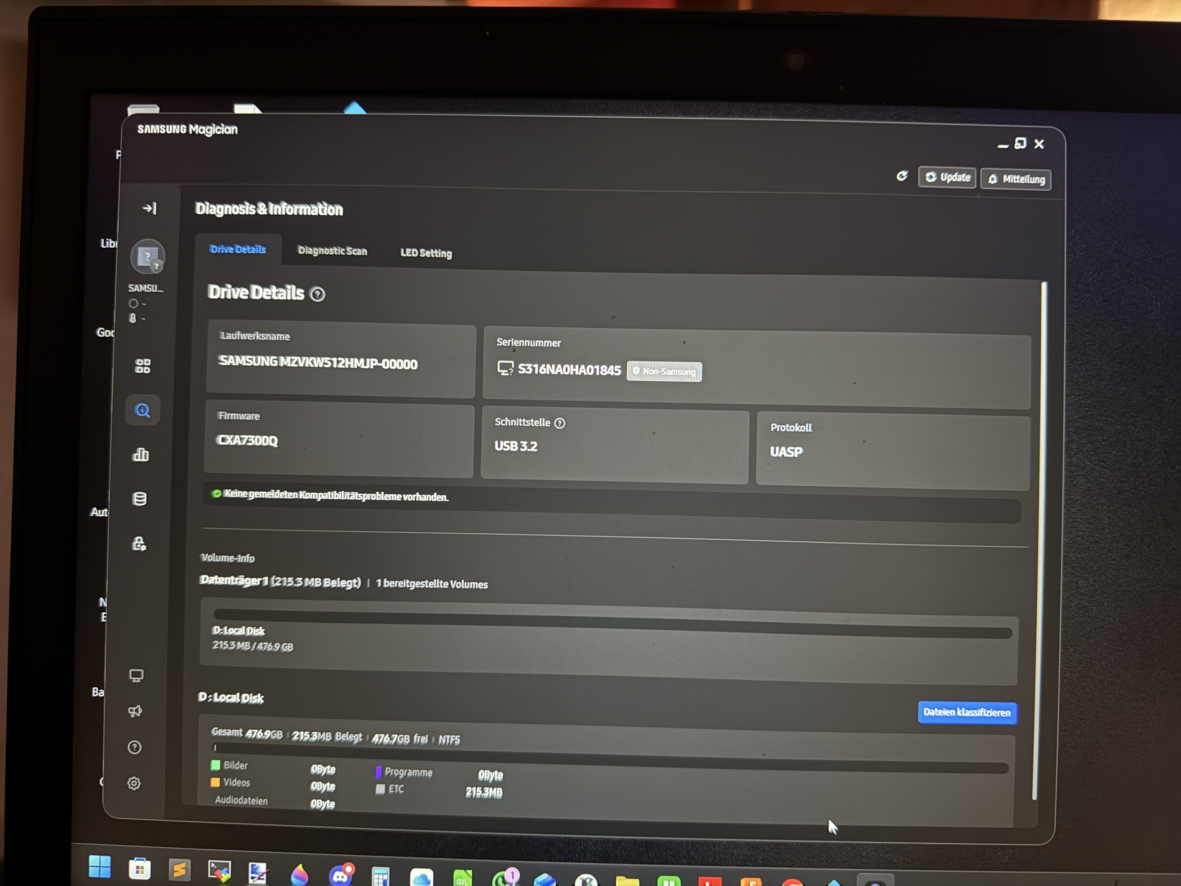

Ich habe sie jetzt nochmal in das USB Gehäuse gesteckt, komischerweise wird sie unter Win11 in Samsung Magician erkannt. Leider kann ich kein Update machen.
Update im (irgendeinem) USB Gehäuse macht Magician nicht und das ist ja eine Non-Consumer SSD, die macht Magician vielleiht sowieso nicht.
Die SM961 ist doch OEM, bei "Seriennummer" steht auch "non-Samsung"!
Da macht der Magician nicht mit, der will Retail-SSDs, die direkt von Samsung verkauft werden.
