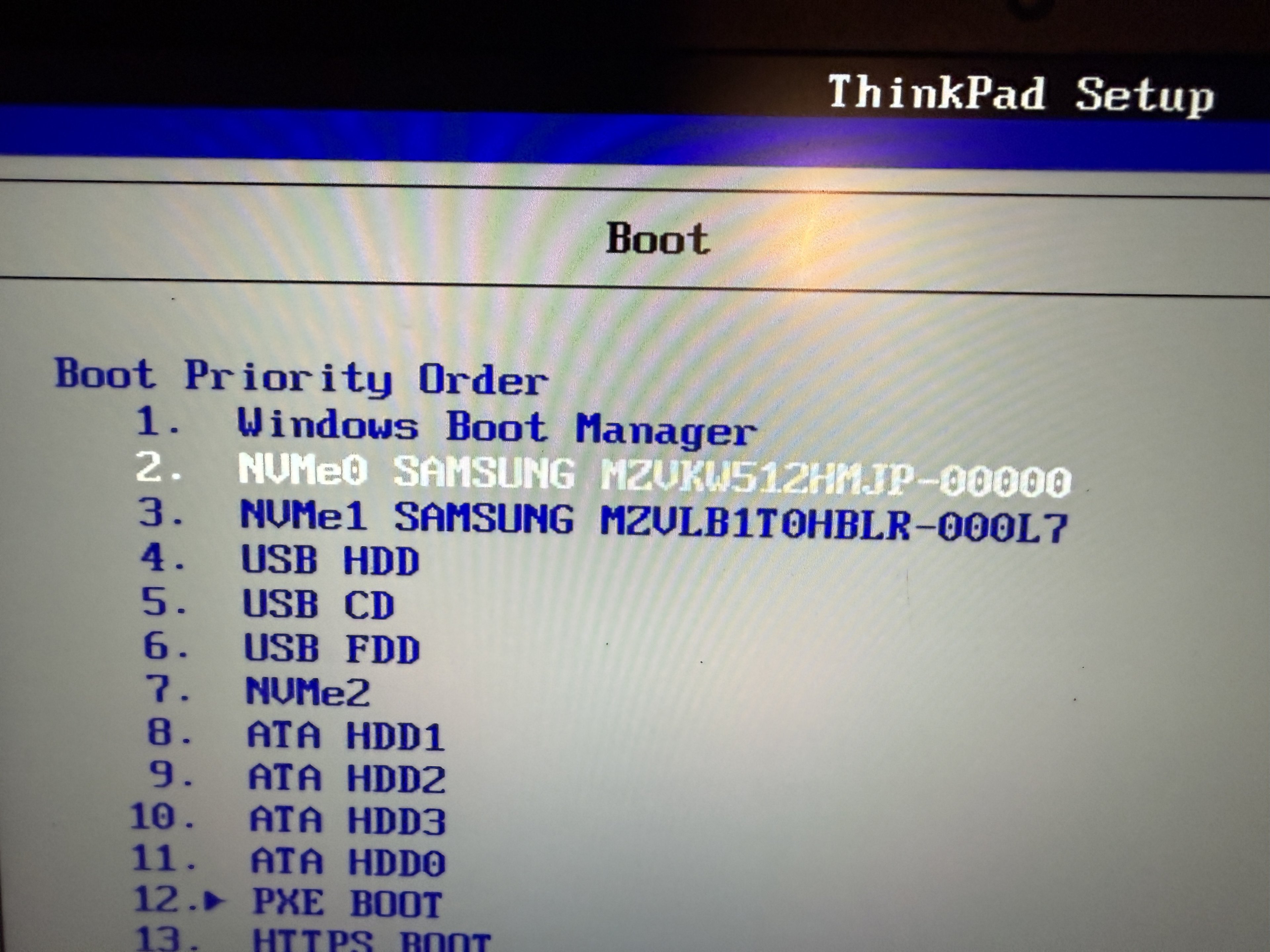

ich hoffe ihr könnt mir weiterhelfen. Im Moment bin ich total irritiert und verzweifelt das ich damit schon so viel Zeit verschleudert habe. Ich hab eine 512GB m2 SSD, die zur Zeit in einem USB Gehäuse ist und nur in der Schublade verstaubt.

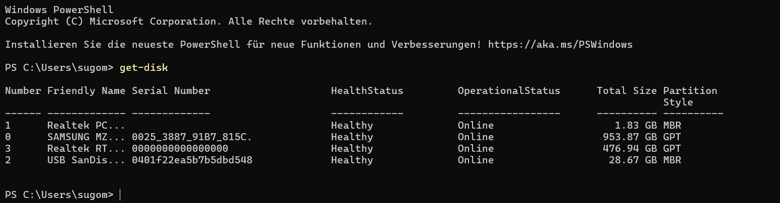

Diese wollte ich jetzt in meinen Lenovo P53 bauen, im Bios wird sie auch erkannt. Soweit so gut, in Windows taucht sie nirgends auf. Nicht in der Datenträgerverwaltung, nicht wenn ich get-disk in der PowerShell eingebe. Der Screenshot ist als sie wieder im Gehäuse steckt.

Ich hab dann auch noch probiert sie in meinen Home Server (Lenovo M720q) zu stecken, genau das gleiche Ergebnis. Im Bios wird sie angezeigt aber nicht mit dem Linux Live Stick.

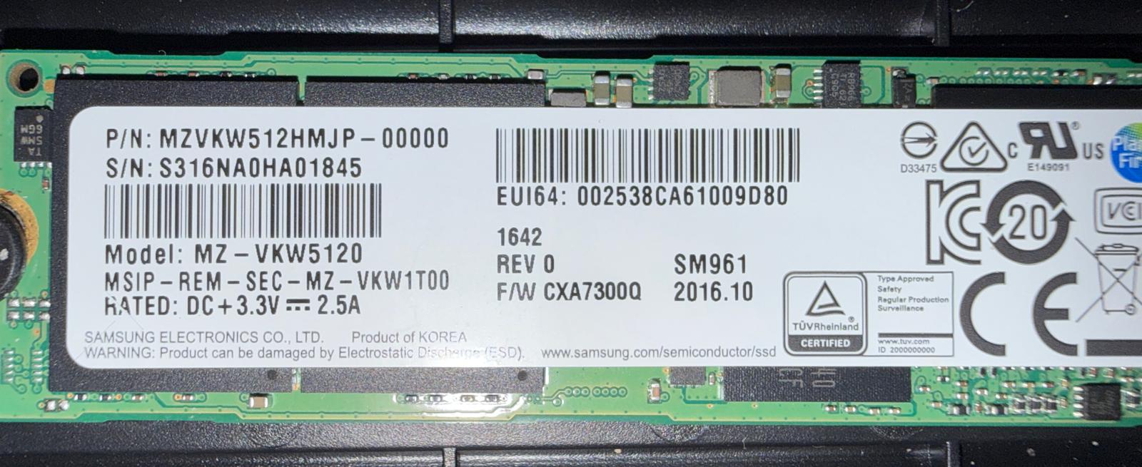

Um diese geht es.

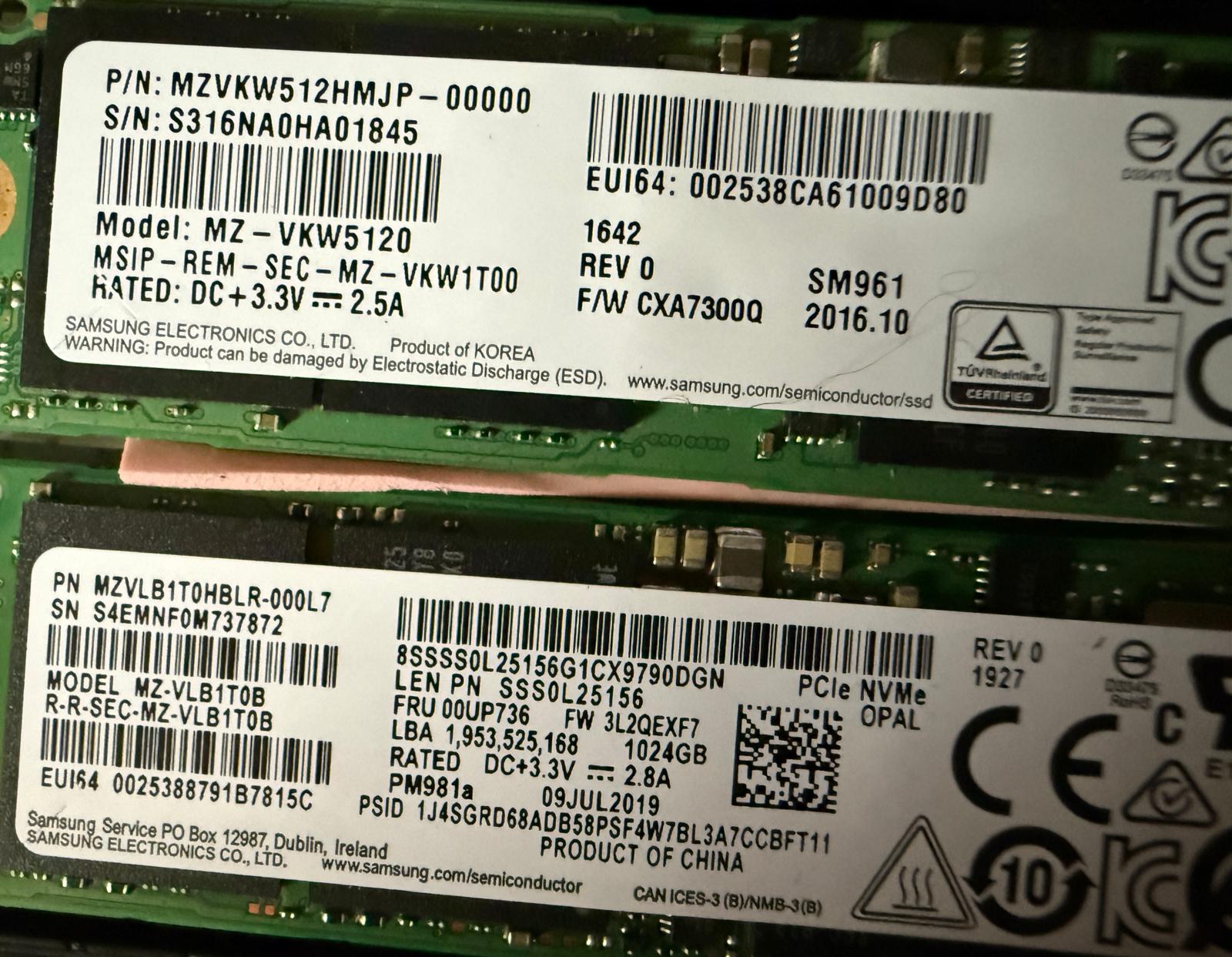

Da hab ich sie zu der 1TB in meinem Lenovo P53. Steckplätze hab ich auch getauscht, Ergebnis genau das Gleiche.

Ist sie im Bios, wird Linux sie finden.
Rein die gute, BIOS-Bild hier zeigen.
Fein.

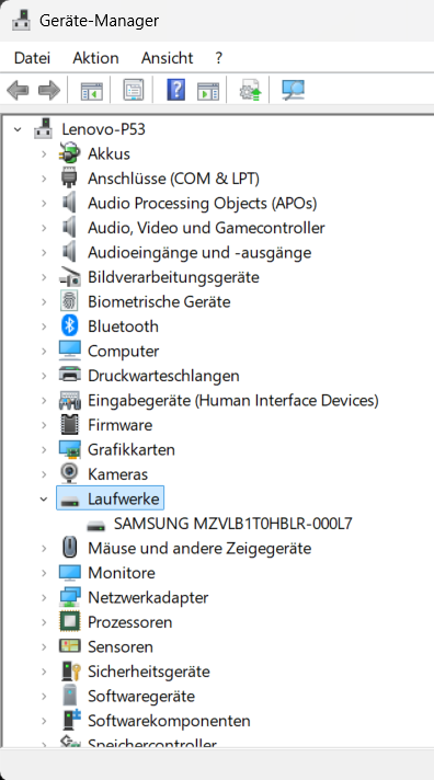

Rein ins Windows, Bild der Datenträgerverwaltung bitte.
Und Bild vom Gerätemanager mit aufgeklappten "Laufwerken".
Reaktionen: Sugomojawe74 und GTrash81

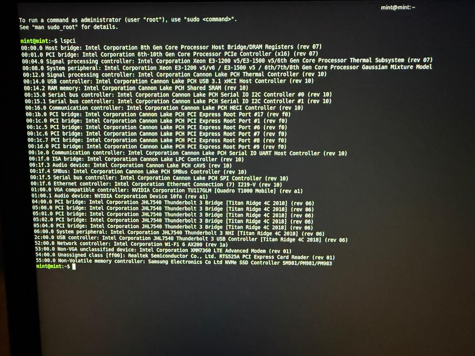

Versuche es unter Linux einmal mit "lspci", damit sollten alle PCIe-Geräte aufgelistet werden, natürlicn nur, wenn die auch auf dem Mainboard verbaut wurde.
Samsung Magician dürfte bei einer OEM-SSD nicht funktionieren.
Reaktionen: wagga, GTrash81 und Sugomojawe74

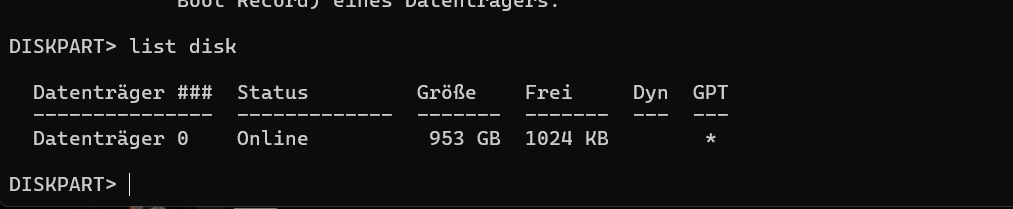

Das ist sehr komisch. Sie müsste doch in Diskpart auftauchen. Verstehe ich nicht.

Am Rande: Du bräuchtest die Firmware CXA74H0Q - und die ist in den Weiten des Netzes verschollen.
