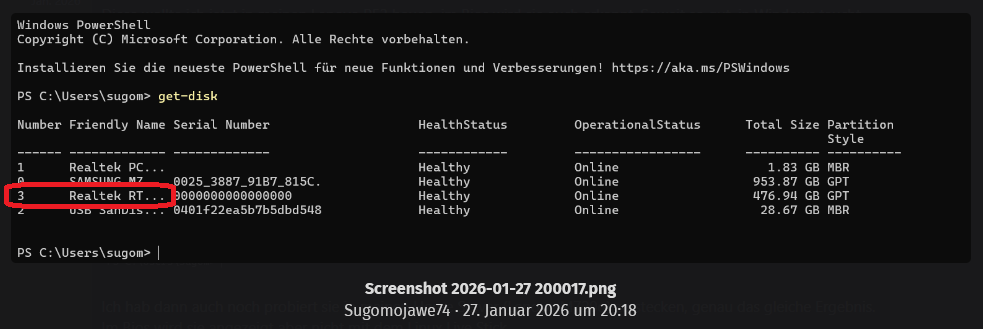

PonJoe58 schrieb:
Wieso wird sie als Realthek erkannt, nicht als Samsung?
Wenn es denn die betreffende NVMe ist?
da steckt die SSD in dem USB Gehäuse.

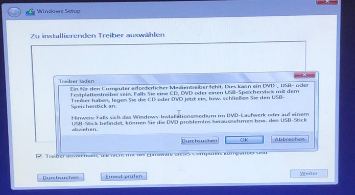

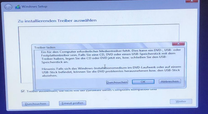

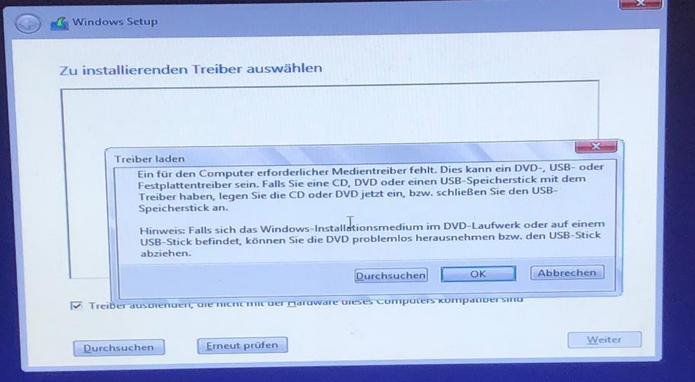

PonJoe58 schrieb:
Oder wird da bei der Windows Installation eventuell angezeigt, dass ein erforderlicher Medientreiber fehlt?
Wie das bei Linux aussieht, weiß ich nicht.
Nein sowas hab ich nicht angezeigt bekommen.

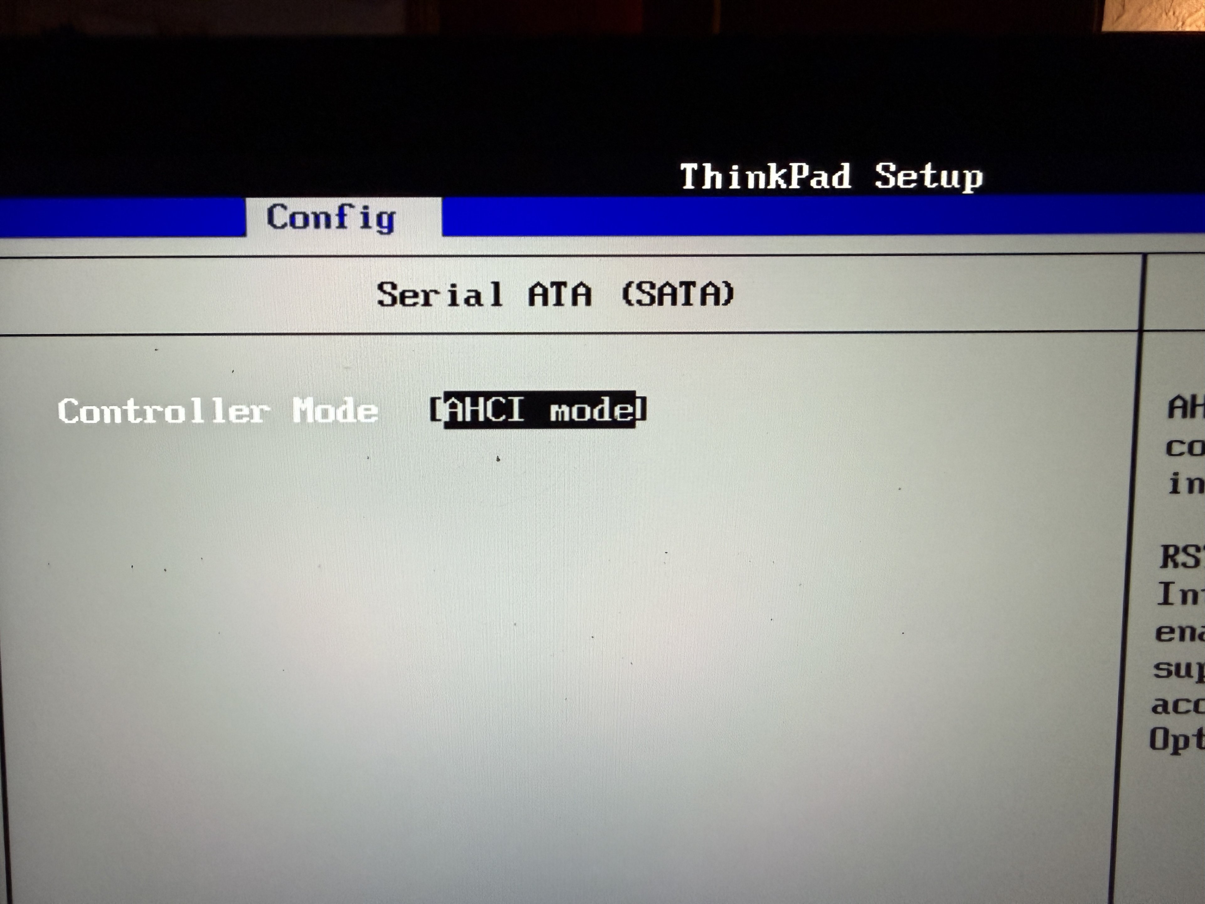

Aber da die nvme im OS fehlt und du beide im BIOS siehst:
Also nochmal ab ins BIOS zu "Config -> Storage" und suche nach "Controller Mode, SATA Mode oder Intel VMD Technology". Dort darf kein RST, VMD, RAID oder so aktiv sein.
