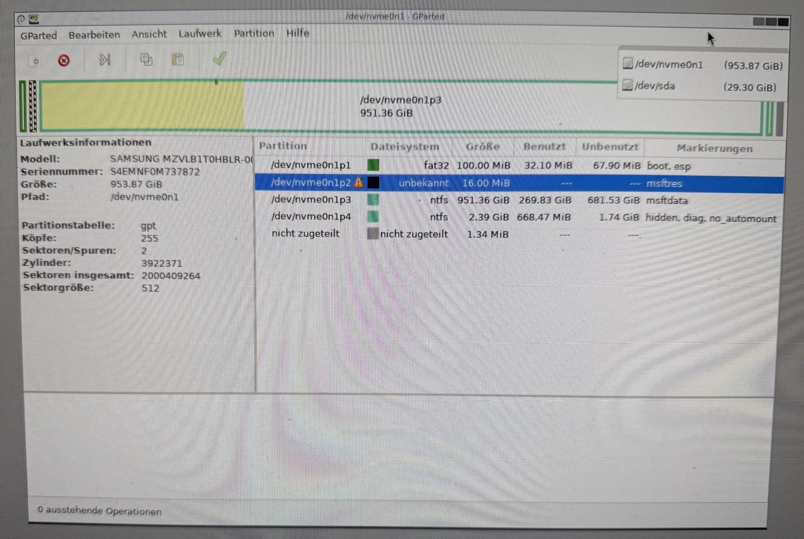

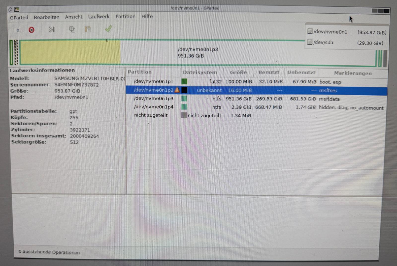

gparted-auswertung fehlt & nach der Konsultation der Handbücher gibts da doch einige Konfig-unterschiede.

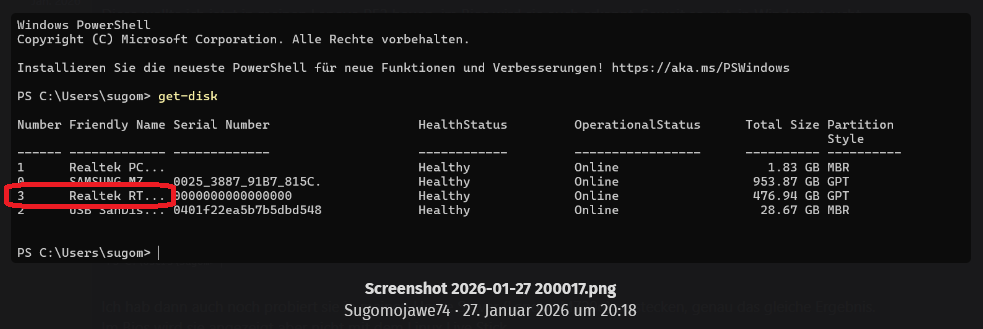

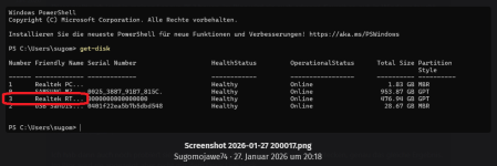

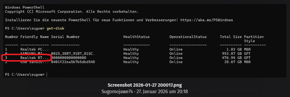

Würde sagen: JaArboster schrieb:Funktionierte sie denn in dem USB-Gehäuse?
Sugomojawe74 schrieb:Der Screenshot ist als sie wieder im Gehäuse steckt.

Ich würde die 1 TB SSD draußen lassen, die 512er installieren. Dann mittels Gpartetd mit einem Livesystem vom USB-Stick die SSD suchen, platt machen sowie partitionieren und formatieren.

Wenn ich die 256GB SSD aus dem Home Assistant zu der 1TB stecke werden mir beide in der Datenträgerverwaltung angezeigt.Kristatos schrieb:Da sie ja im BIOS erkannt wird, fallen ja schon viele Fehlerquellen weg. Ist vielleicht im BIOS RAID aktiviert, oder Optane oder Rapid Storage Einstellungen... kann sein, dass er dann automatisch eines ausblendet in Windows.

Ich werde das nachher mit dem gparted Stick versuchen.Gelöschter_User schrieb:Ich würde die 1 TB SSD draußen lassen, die 512er installieren. Dann mittels Gpartetd mit einem Livesystem vom USB-Stick die SSD suchen, platt machen sowie partitionieren und formatieren.

Mach' doch zuerst ein Secure Erase auf der SSD, mit GParted oder ...

Auch hier nur eine SSD zu sehen.Sugomojawe74 schrieb:Wenn ich die 256GB SSD aus dem Home Assistant zu der 1TB stecke werden mir beide in der Datenträgerverwaltung angezeigt.
Ja, alle SSD´s die ich habe haben den gleichen Key.

War das schon das "nachher ..." Bild?S_aus_B schrieb:Auch hier nur eine SSD zu sehen.
- Jan. 2026
- 37
Ich weiß nicht ob ich dich jetzt richtig verstehe, wenn ich zu der verbauten SSD die 256GB von meinem Home Assistent stecke, dann werden beide angezeigt.S_aus_B schrieb:Auch hier nur eine SSD zu sehen.
