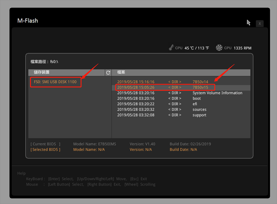

Nach dem man den M - Flash aktiviert hat wird der Stick angezeigt, dort die BIOS Datei auswählen.
Hoffentlich nach dem runterladen der Datei diese auch entpackt UND nur die BIOS Datei auf einen LEEREN Stick kopiert der FAT32 formatiert ist.

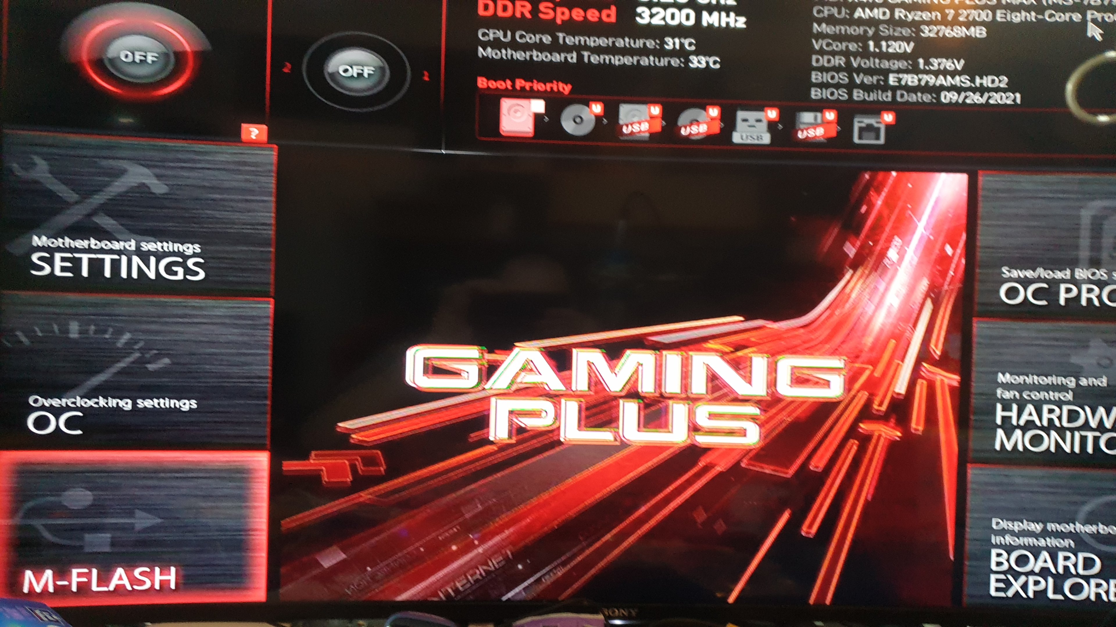

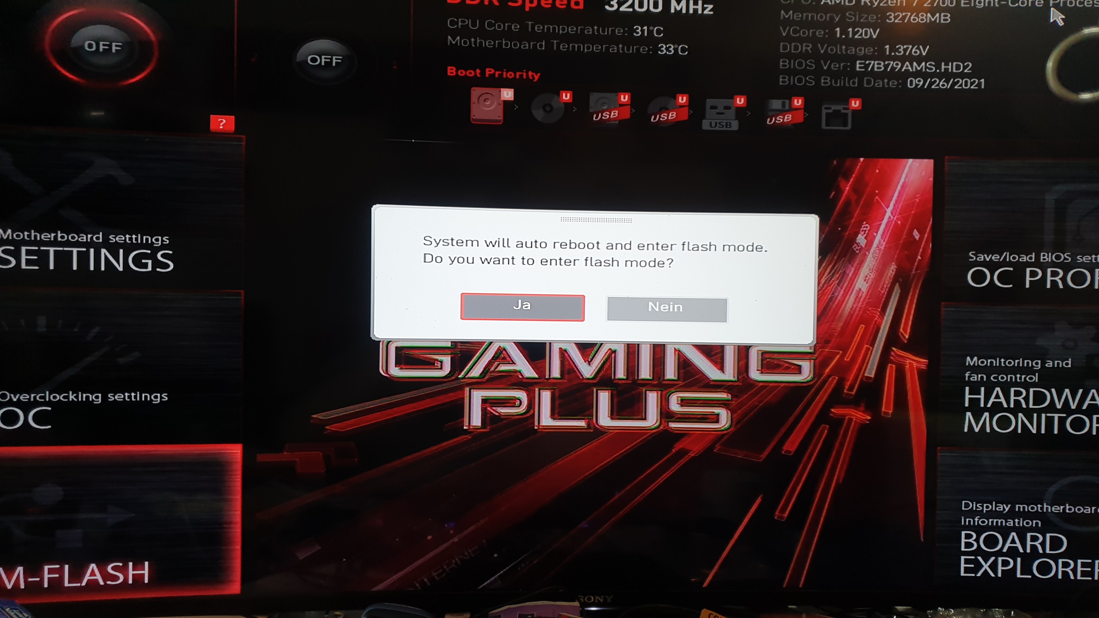

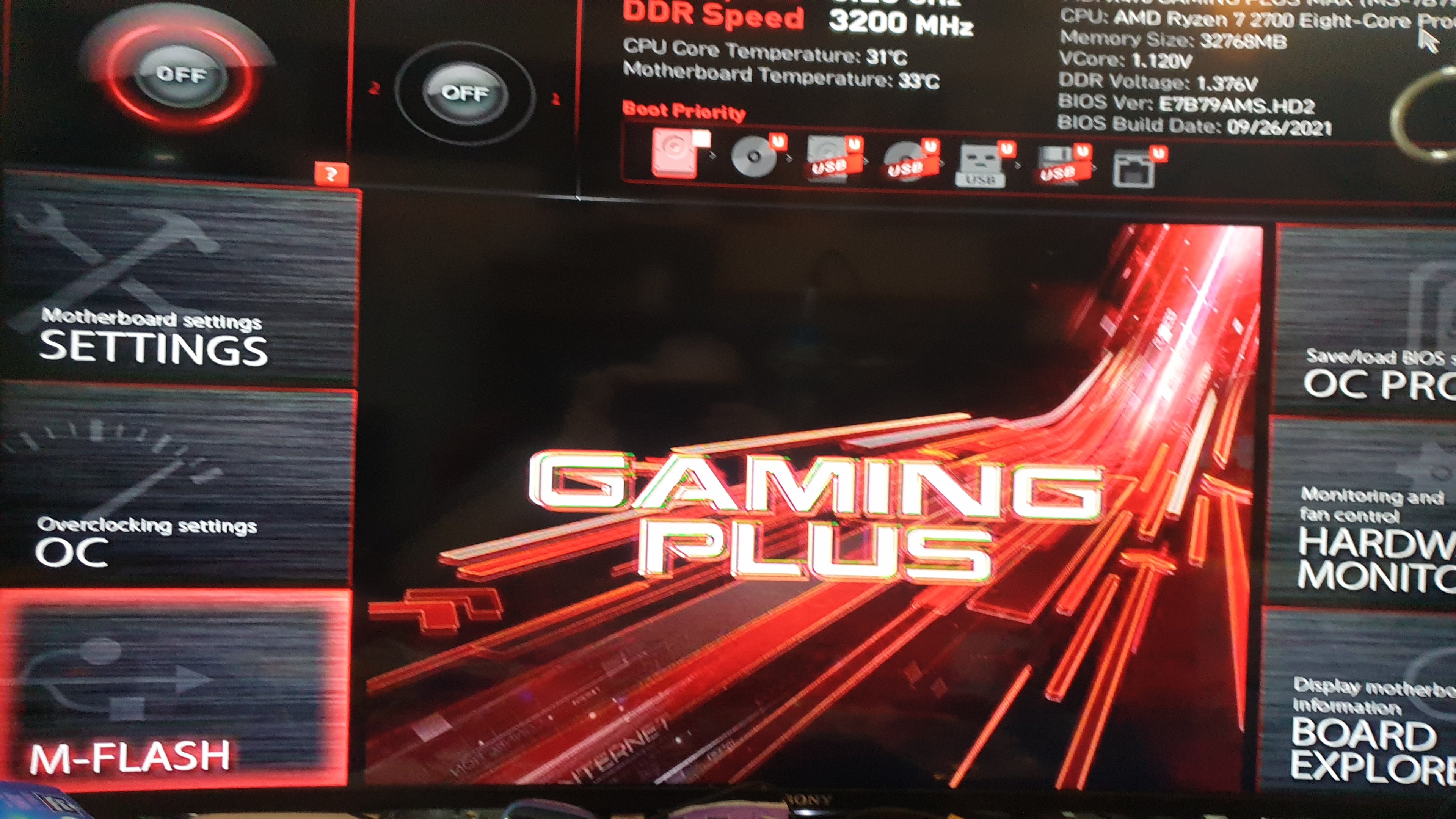

Das ist das problem nach enter flash mode
Der PC geht aus und startet neu, dann kommt nach einer Weile ( kann manchmal dauern, vor allem wenn man vorher diesen Vorgang abgebrochen hat weil es einem zu lange dauerte ) die Anzeige vom welcher Stick und dort die Datei auswählen.
