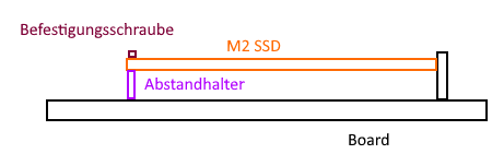

Indem man schaut, auch mal von unten... klar wenn der PC schon fertiggebau ist, ist es schwer aber wenn das Board draußen ist, kein Problem.Holt schrieb:Der Abstandhalter sorgt einmal dafür das die SSD parallel zum Mainboard verläuft und dafür, dass sie weit genug im Slot steckt, aber wie soll er verhindern, dass man sie "zu weit festschraubt"?
So sollte es ja optimalerweise aussehen.
Hier sorgt der Abstandshalter dafür dass die SSD parallel zum Board ausgerichtet wird, soweit sind wir uns da einig^^
Da die SSD (bzw. die Linke Seite auf dieser Zeichnung) nach oben "abgefedert" wird, wird die normale Befestigungsschaube diese an Ort und Stelle halten, ganz ohne den Abstandshalter.... eine leichte Krümmung ist dabei egal, (ob dach oben oder unten)...
ES GEHT! Mein PC lief Jahrelang so. Der Board-Kühlkörper M2 SSD hat den nötigen Anpressdruck erzeugt, die SSD hatte nie seitlichen Kontakt mit dem Board.
So lang ist die normale Befestigungschraube gar nicht, die ist nämlich dafür gemacht ins Gewinde des Abstandhalters geschraubt zu werden und nicht direkt in der Gewinde des Mainboards.[ChAoZ] schrieb:Da die SSD (bzw. die Linke Seite auf dieser Zeichnung) nach oben "abgefedert" wird, wird die normale Befestigungsschaube diese an Ort und Stelle halten, ganz ohne den Abstandshalter....

Oh man.... ja, wenn Befestigung vorliegt, sollte man diese nutzen, auch eine kurze schraube.
ICH hatte eine lange Schraube beim Board, diese hat den Kühlkörper gehalten, mit der konnte ich das machen, war nicht schön, ging aber ohne Probleme. Fazit: Abstandshalter ist keine Pflicht, sollte aber benutzt werden wenn dieser vorliegt, damit bin ich auch ehrlich gesagt raus, denn jetzt ist jedem klar was ich meine und dass es möglich ist.
