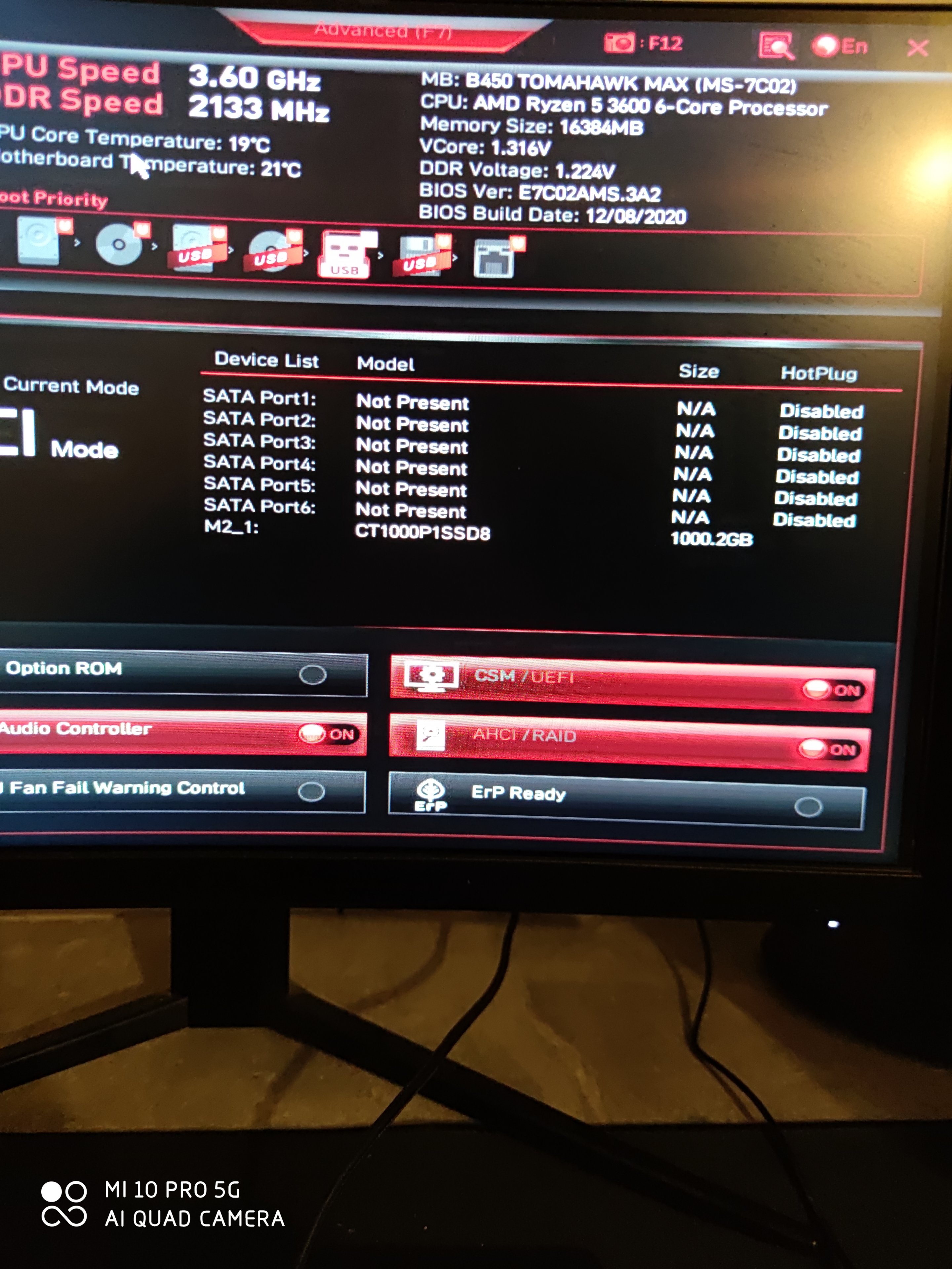

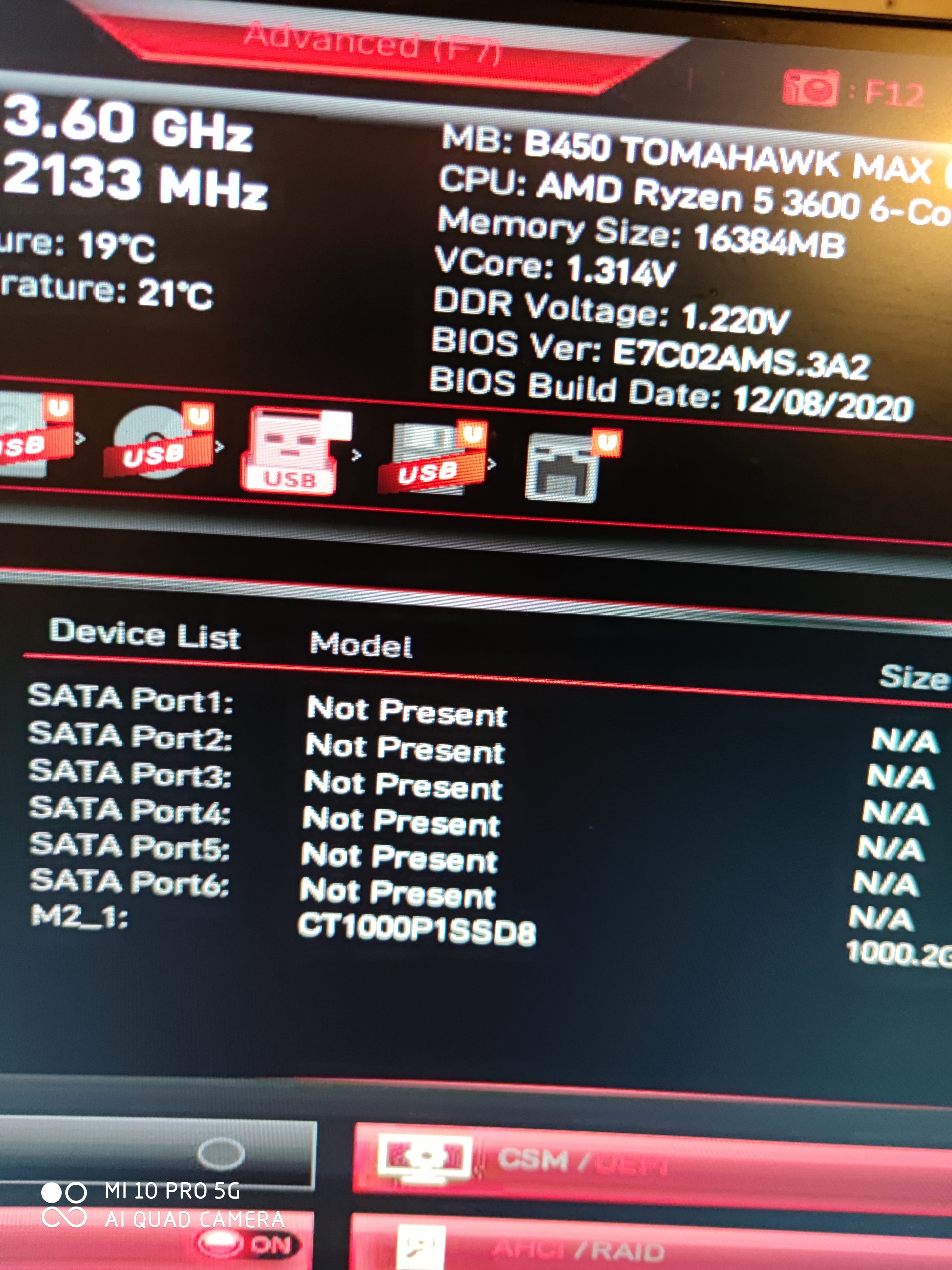

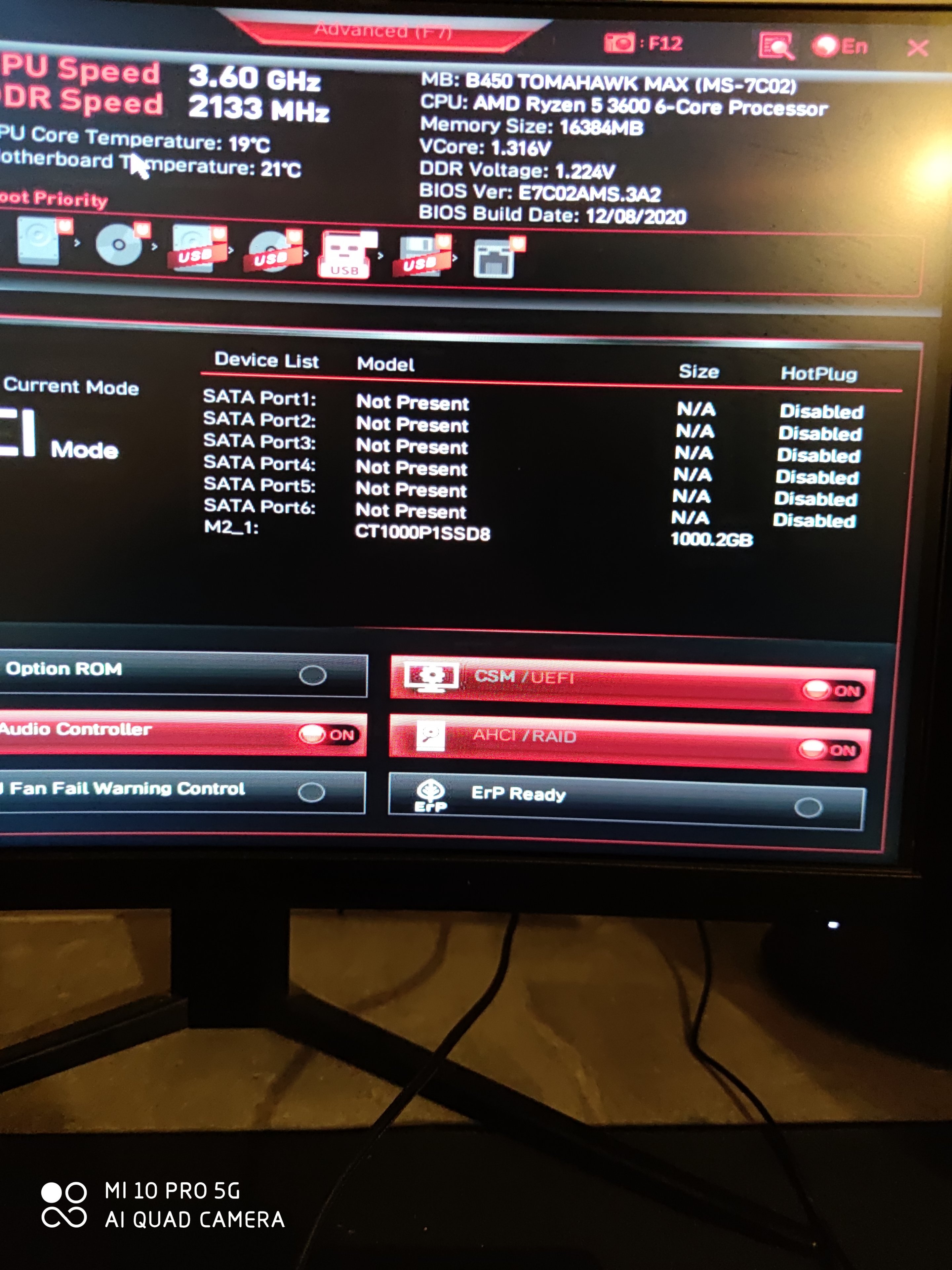

unten rechts ist aber CSM aktiviert und UEFI aus und RAID ist auch an.sCastro schrieb:So sieht es bei mir aus und hab CMS Legacy aus
Zumindest sieht das da so aus, das CSM und RAID hervorgehoben ist.
RAID muss natürlich deaktiviert sein, AHCI halt an und CSM muss deaktiviert sein, da halt UEFI an.

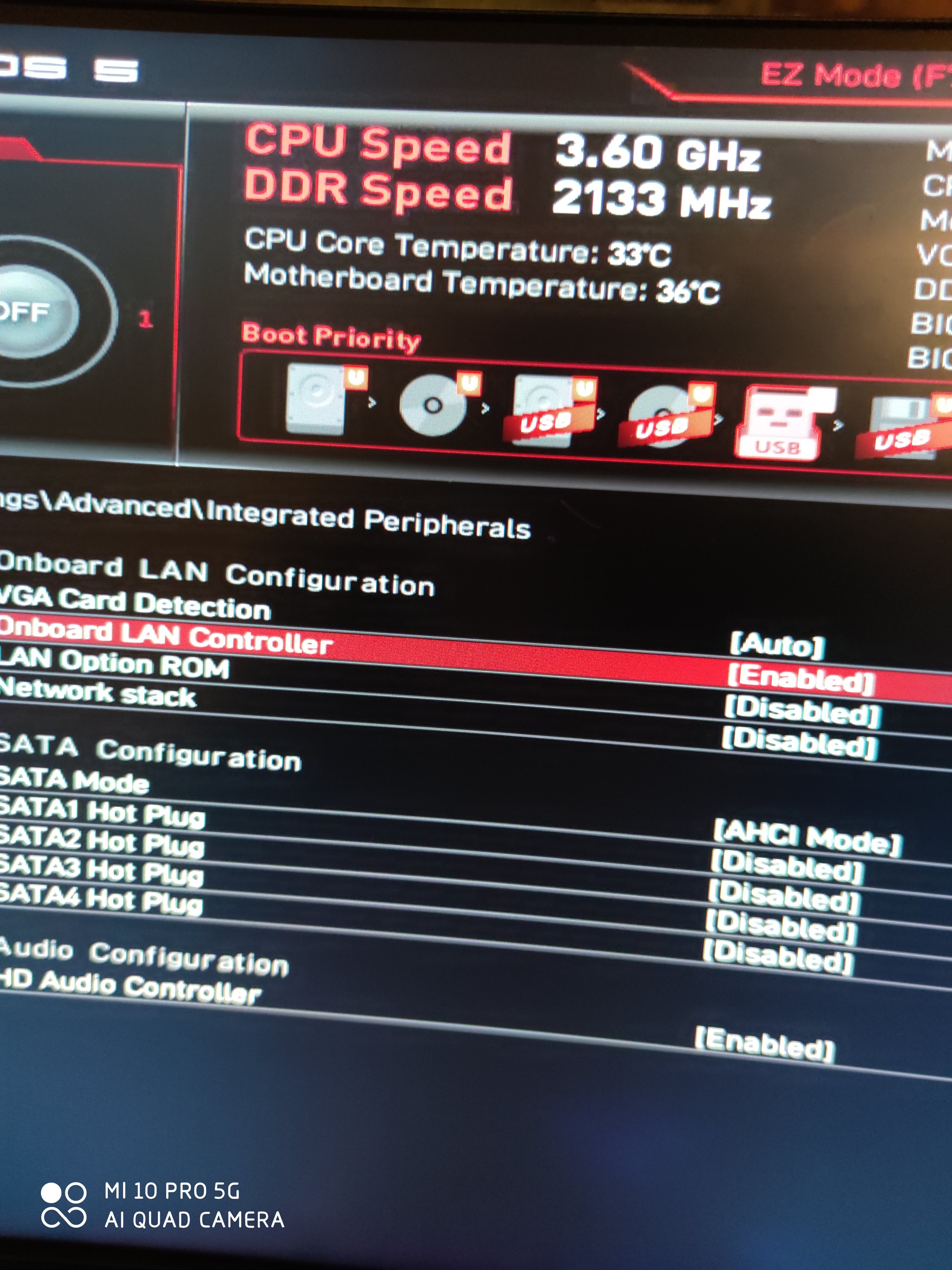

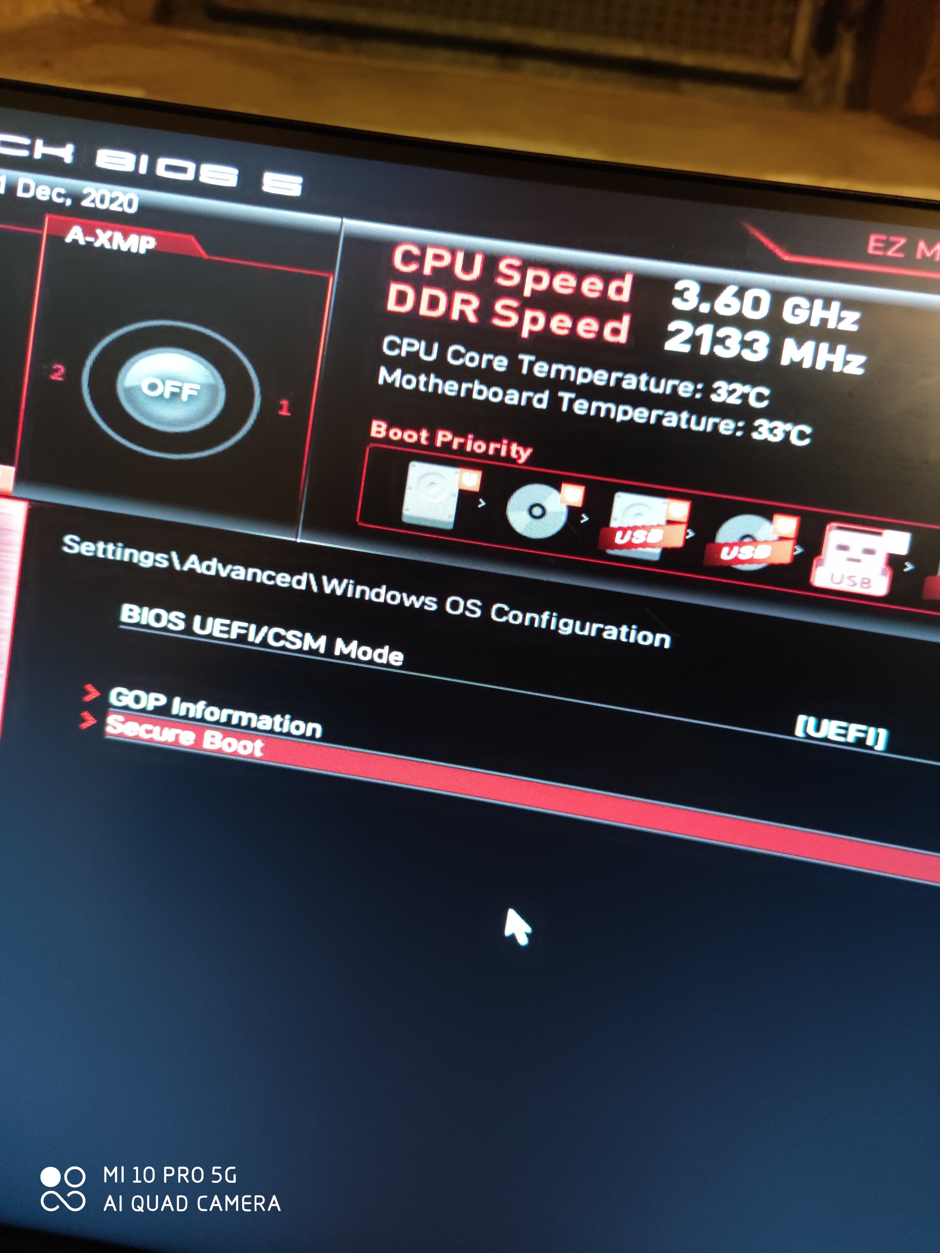

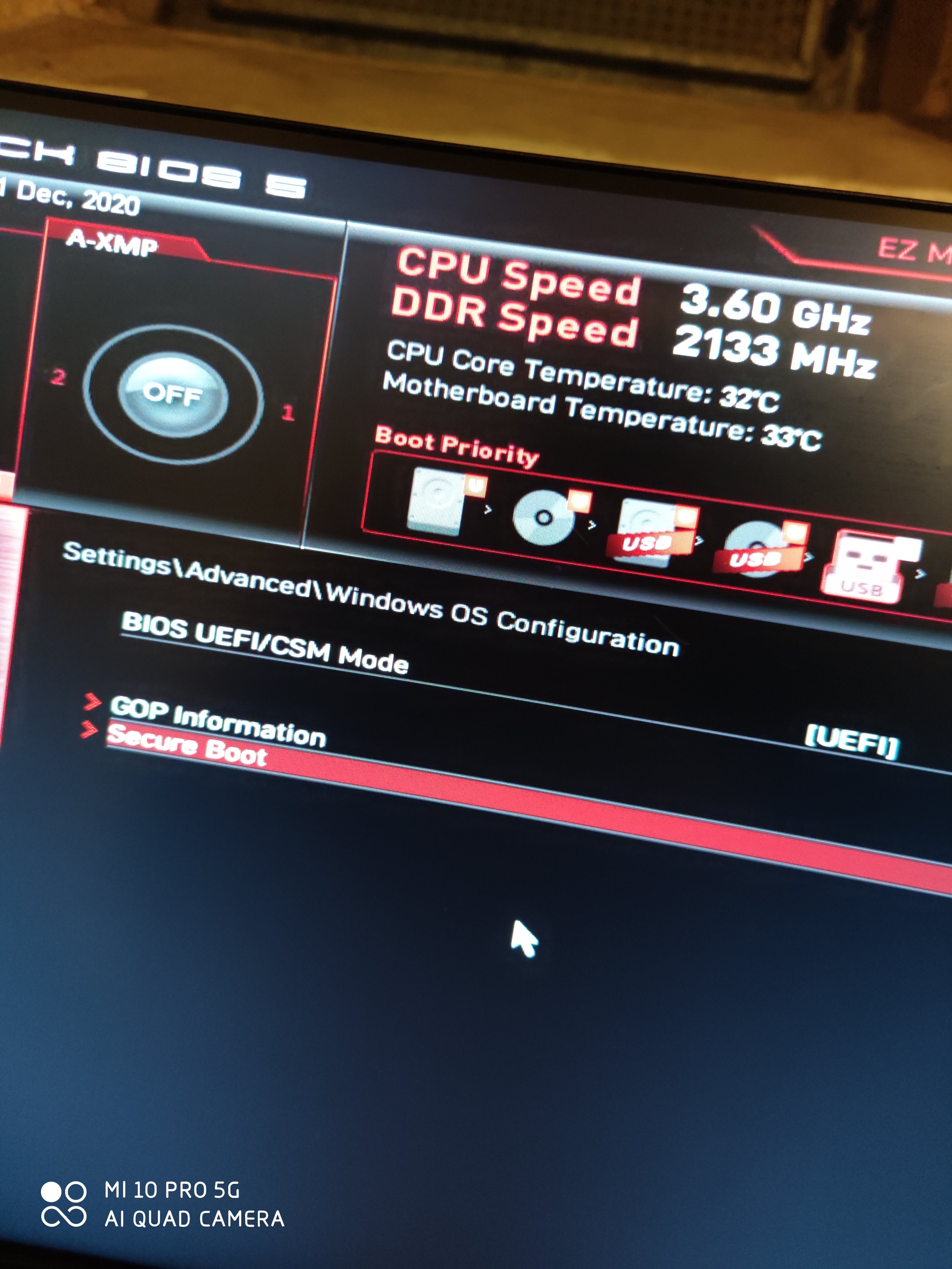

Ja bin ichXN04113 schrieb:warum postet Du nicht Bilder von den Einstellungen die ich Dir genannt habe?
Settings/Boot
Settings/Advanced/Windows OS Configuration
bist Du im Advanced Mode vom BIOS?
Nein nein genau umgekehrtbisy schrieb:unten rechts ist aber CSM aktiviert und UEFI aus und RAID ist auch an.

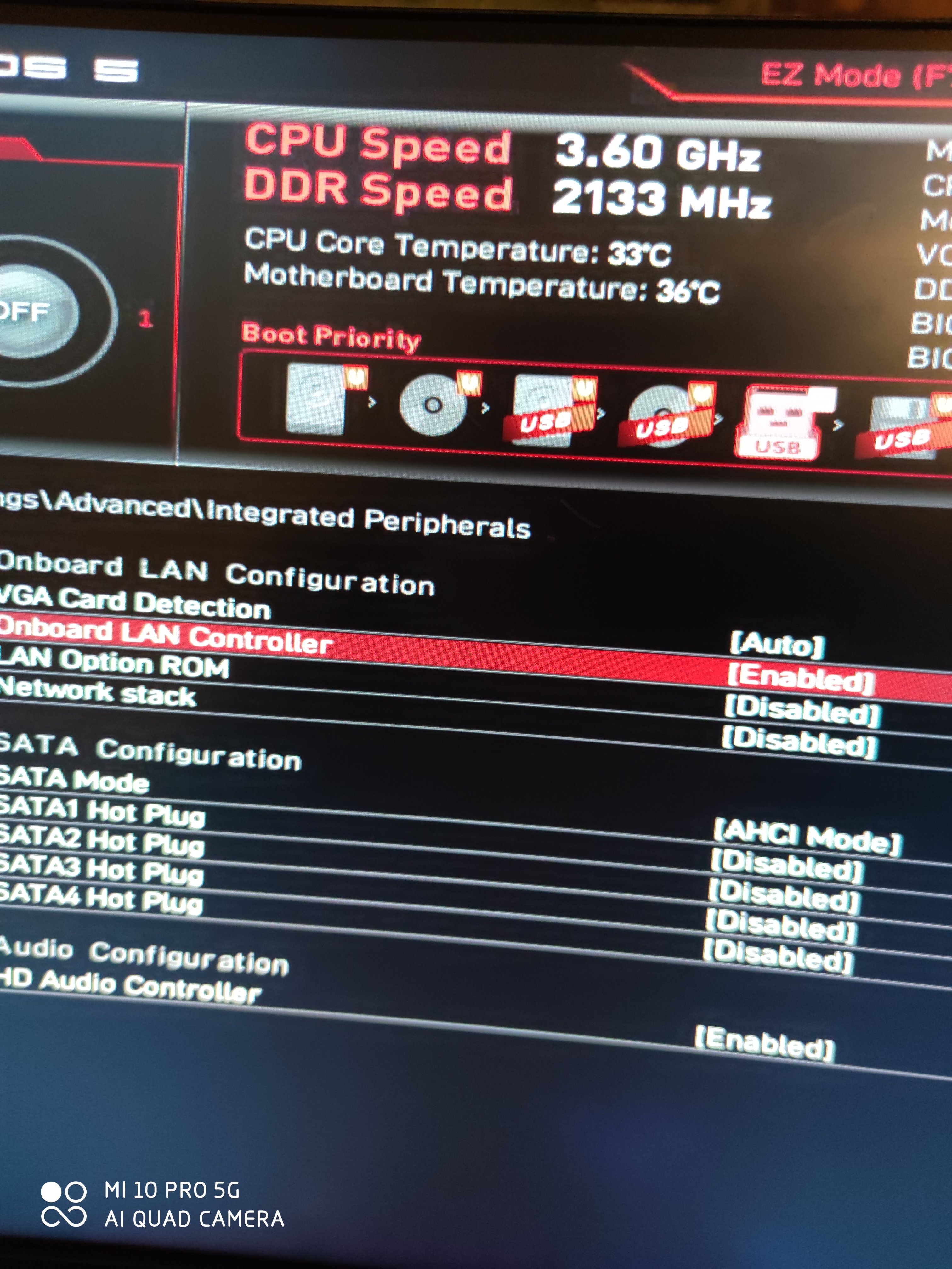

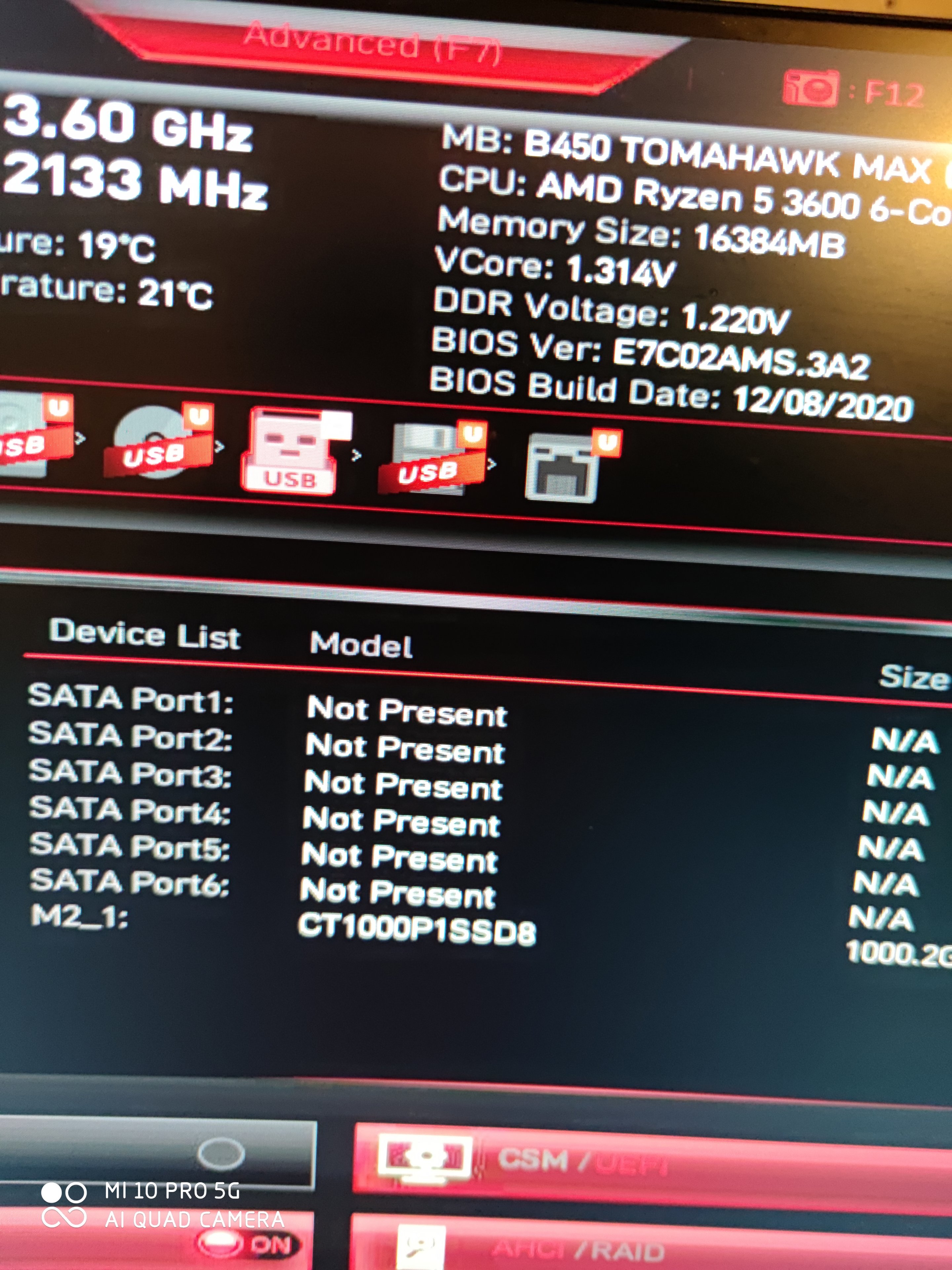

Also lan Option Rom aktivieren? Weil ist kein extra modusTanzmusikus schrieb:Ich meinte vom 2. Bild (also rechts) aus Deinem Beitrag #42 ausgehend.
Da ist links oben in blau-grauer Farbe "... Option ROM" zu sehen. Da reingehen.
Mit [F7] kannst Du (glaube) zwischen Easy Mode & Advanced Mode wechseln.
