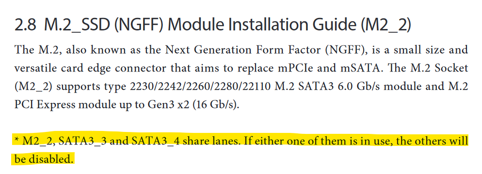

warum sollte das so sein? bei verwendung des zweiten m.2 wird nur sata port 3+4 deaktiviert.Hörbört schrieb:Wenn du beide M.2-Slots mit SSDs bestücken willst wird die Grafikkarte über weniger PCIe-Lanes angebunden.

schau bitte einfach in dein handbuch (seite 4 & 5):
• 1 x Ultra M.2 Socket (M2_1), supports M Key type
2242/2260/2280 M.2 PCI Express module up to Gen3 x4
(32 Gb/s) (with Summit Ridge, Raven Ridge and Pinnacle
Ridge)**
• 1 x M.2 Socket (M2_2), supports M Key type
2230/2242/2260/2280/22110 M.2 SATA3 6.0 Gb/s module and
M.2 PCI Express module up to Gen3 x2 (16 Gb/s) **
** If M2_1 is occupied, PCIE4 will be disabled.
