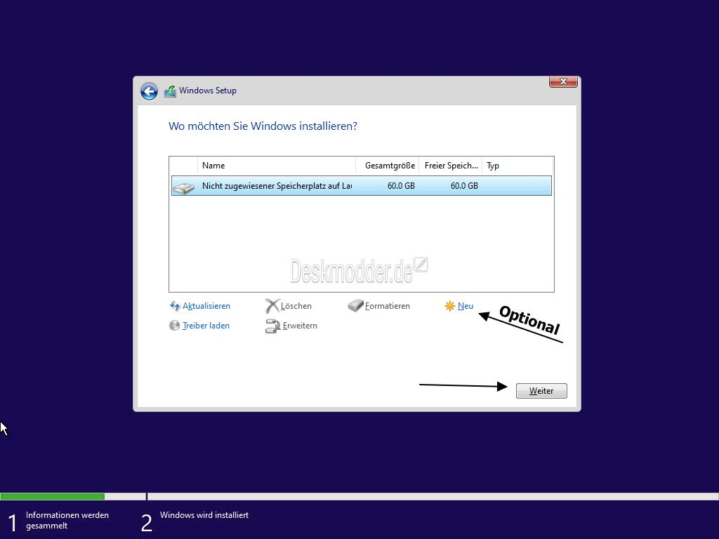

Mathias_J schrieb:
Das bekomm ich aktuell.
Im Schritt "Wo möchten Sie Windows installieren" - Alle Partitionen vor der Installation löschen
Alle Partitionen, auf dem Datenträger auf dem Windows installiert werden soll, sind vor der Installation zu löschen. Dies ist solange zu wiederholen, bis nur noch "Nicht zugewiesener Speicherplatz auf Laufwerk" angezeigt wird. Jetzt den Bereich "Nicht zugewiesener Speicherplatz auf Laufwerk" anklicken und dann auf Weiter klicken.
Nach dem Klick auf die Schaltfläche 'Weiter' legt das Setup dann die erforderlichen Partitionen an und und führt die Installation durch.
Wichtig: Alle Daten müssen vorher gesichert sein, denn danach sind sie weg!
Reaktionen: Tanzmusikus und inge70
Benutzerdefiniert ... und [Weiter]
Auf [Neu] musst Du nicht klicken. Win10 legt die MSR-Partition selbst an.

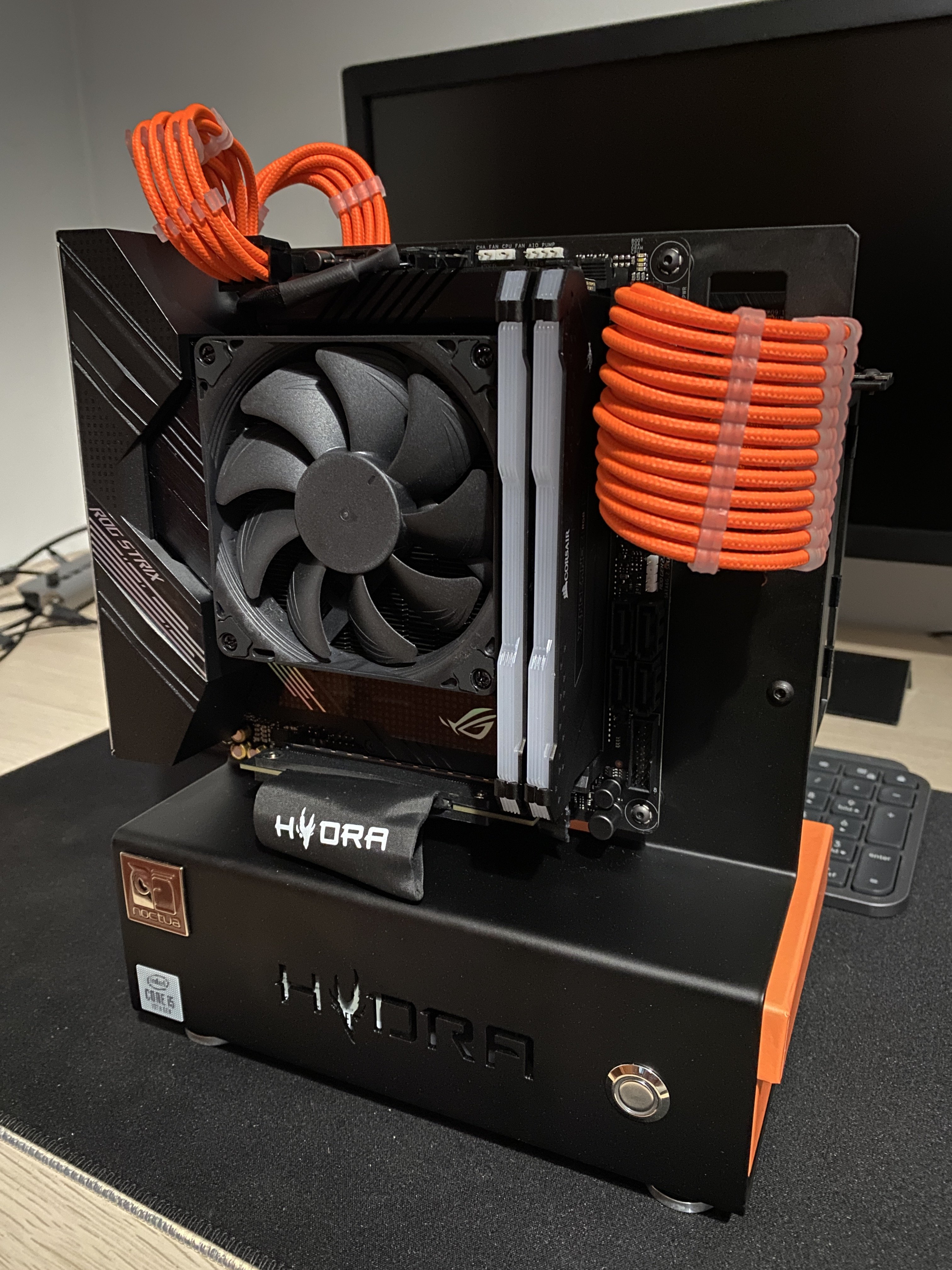

Hey, danke für eure Hilfe!
Ich habe es gestern geschafft und bin jetzt über glücklich mit dem Systems.
Hier ein Bild dazu.
