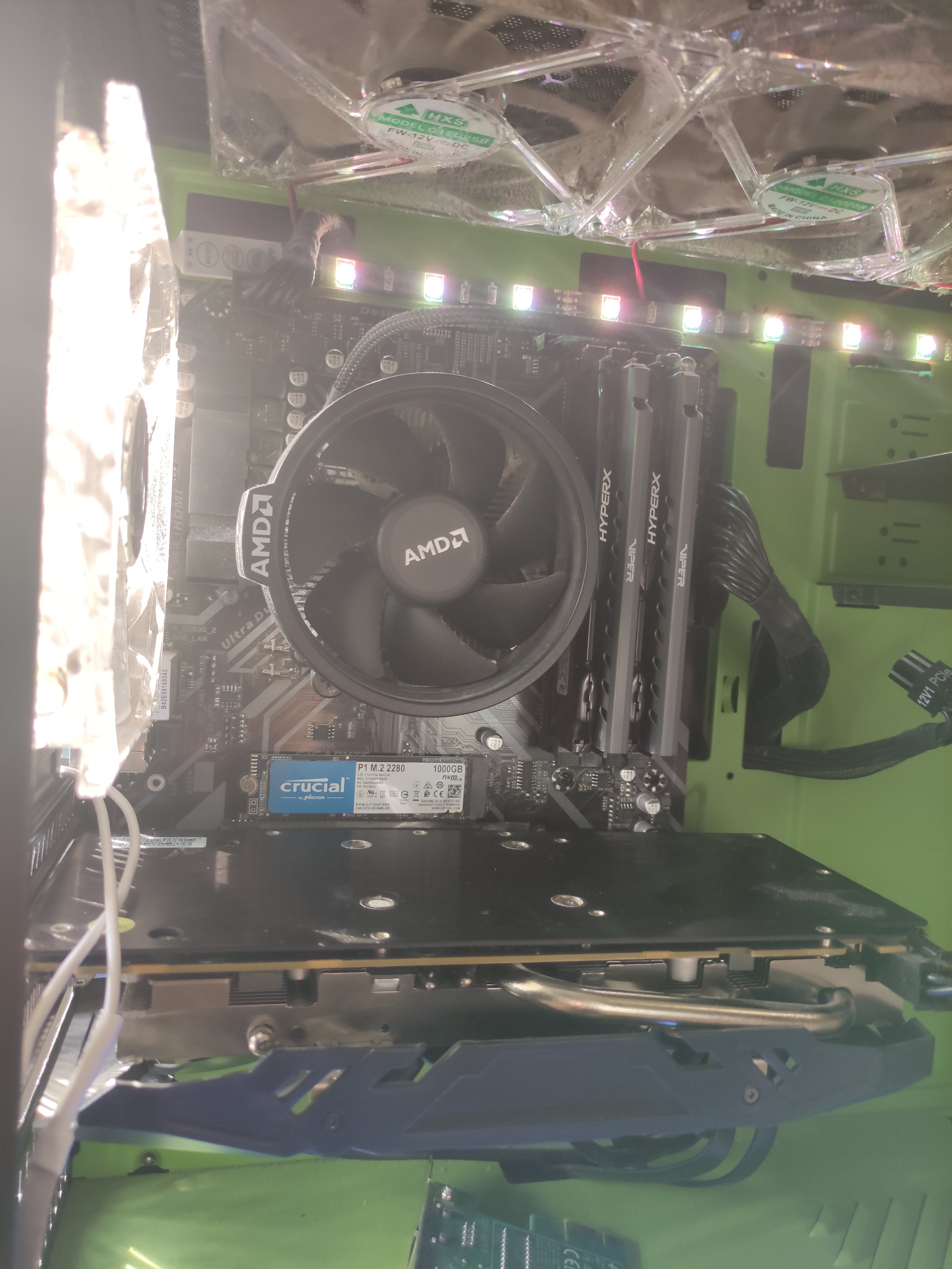

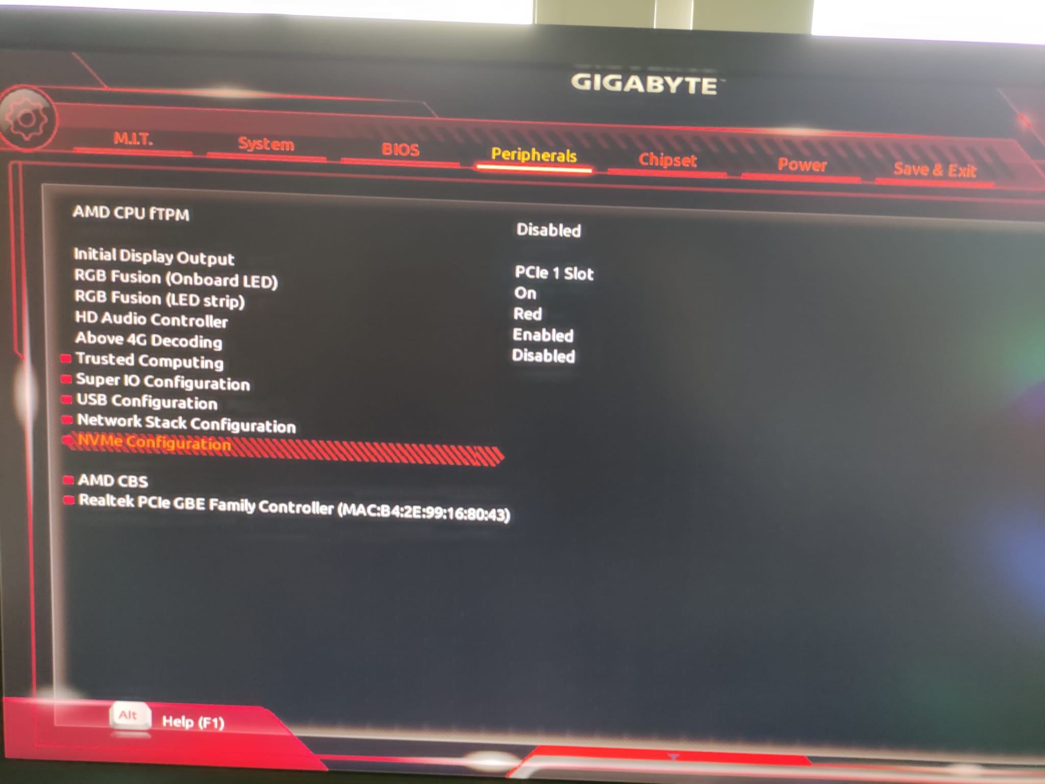

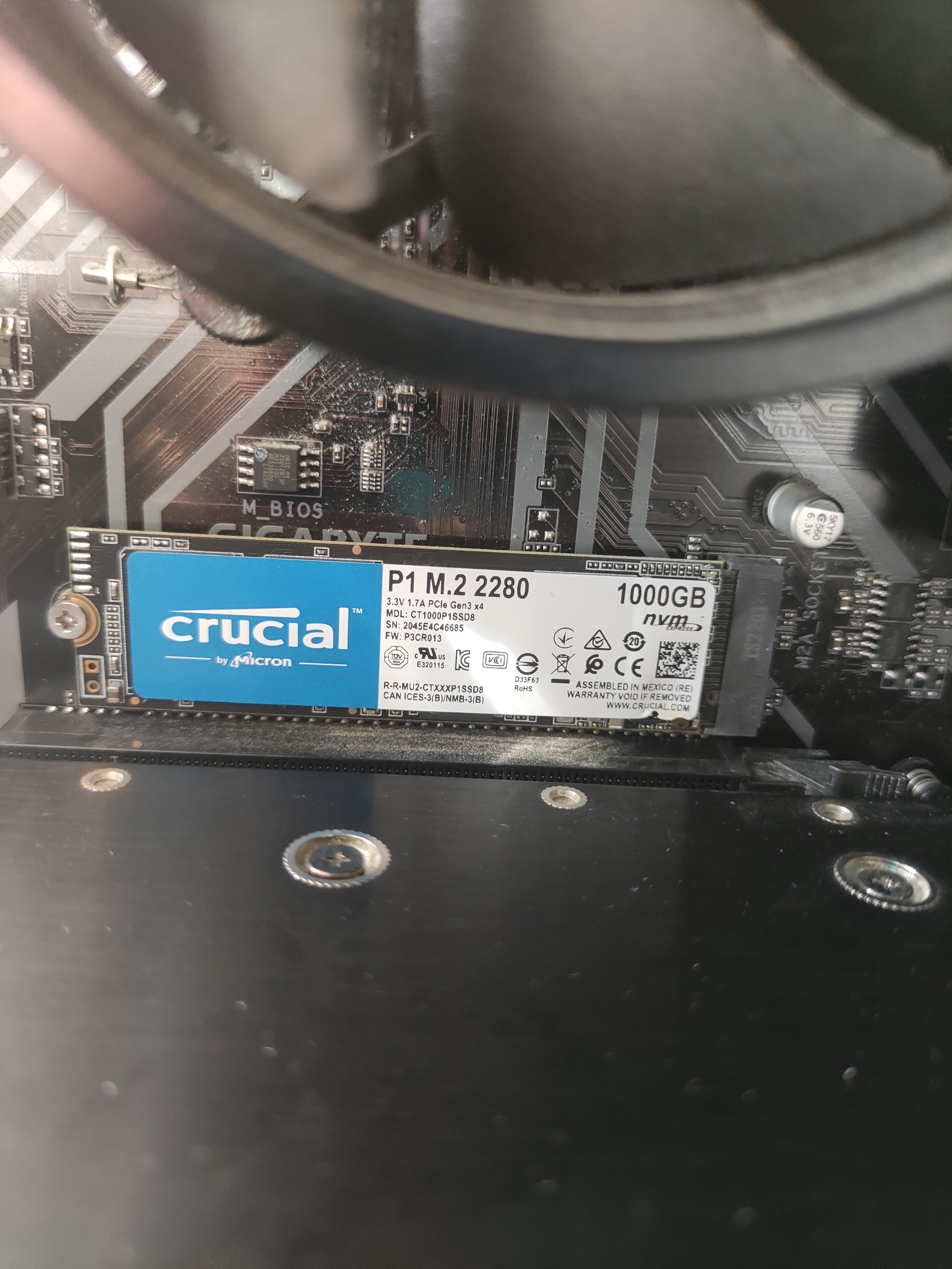

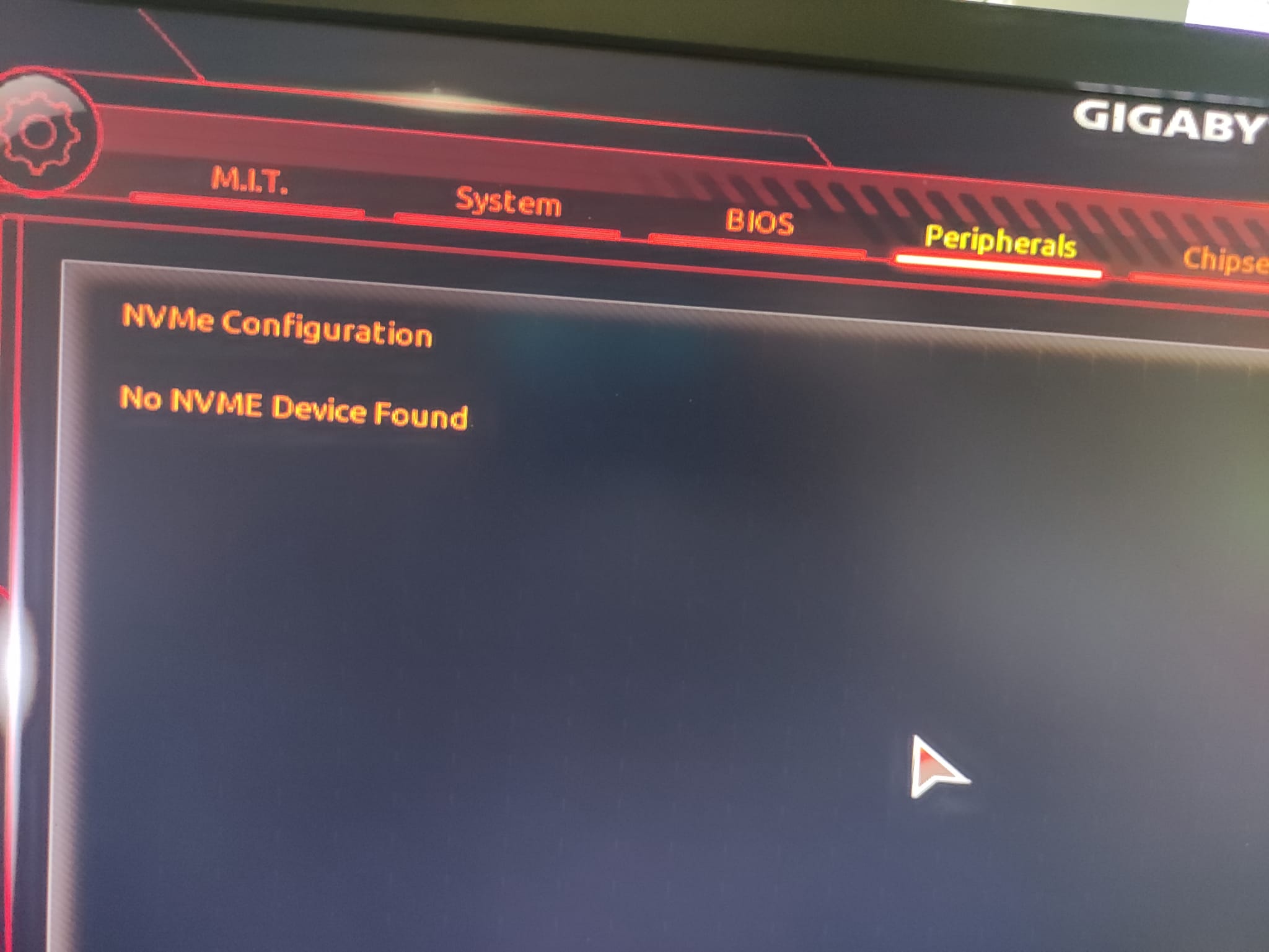

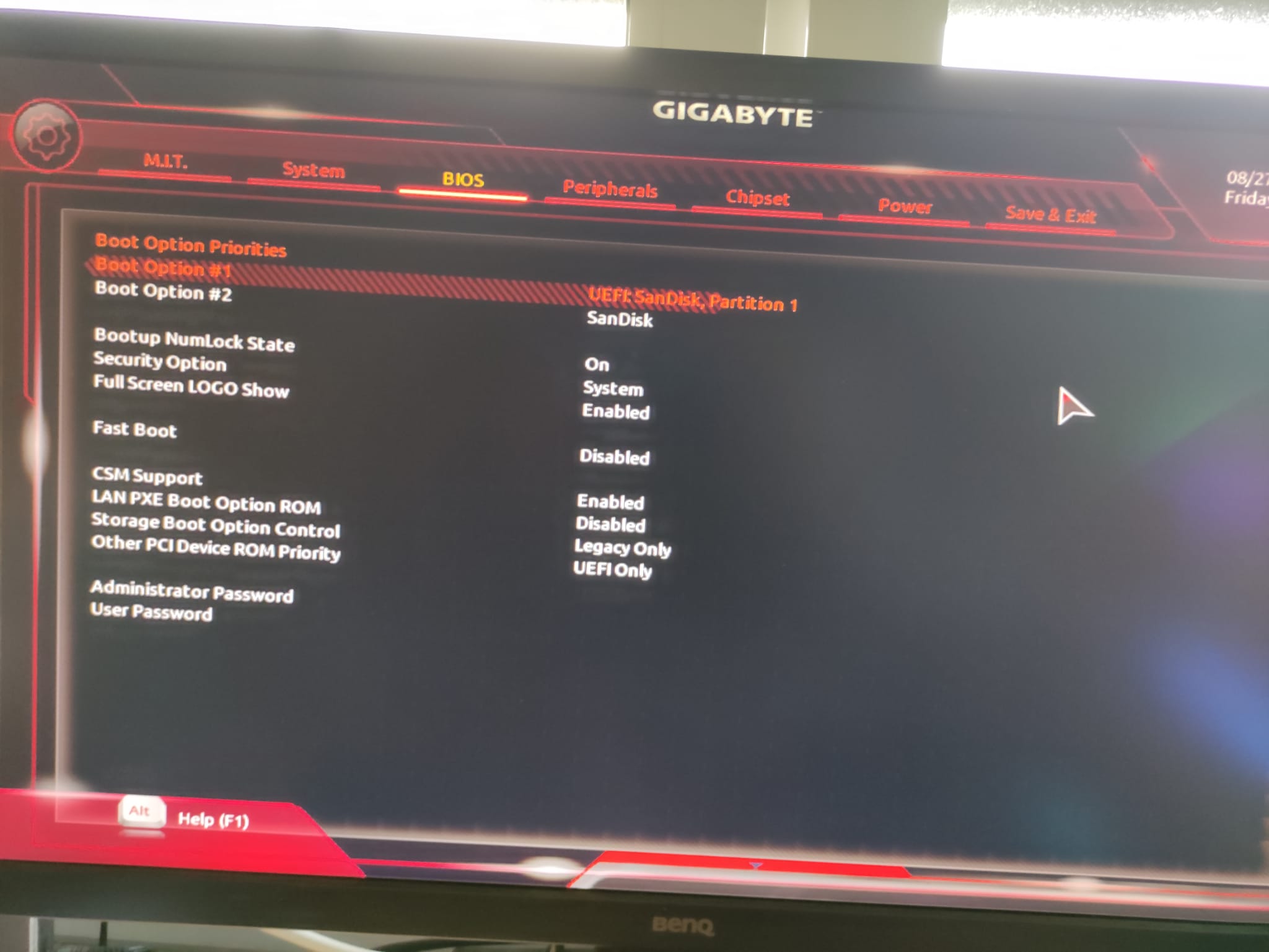

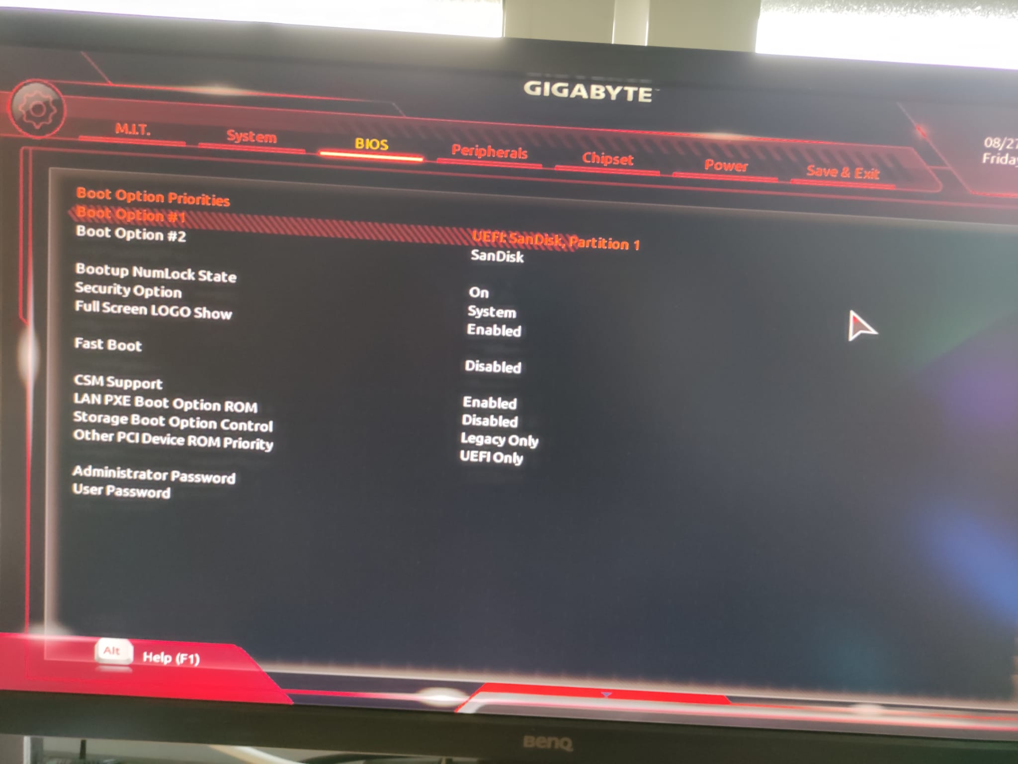

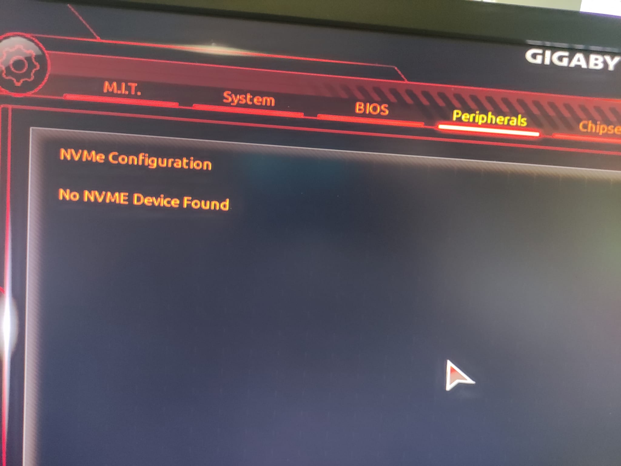

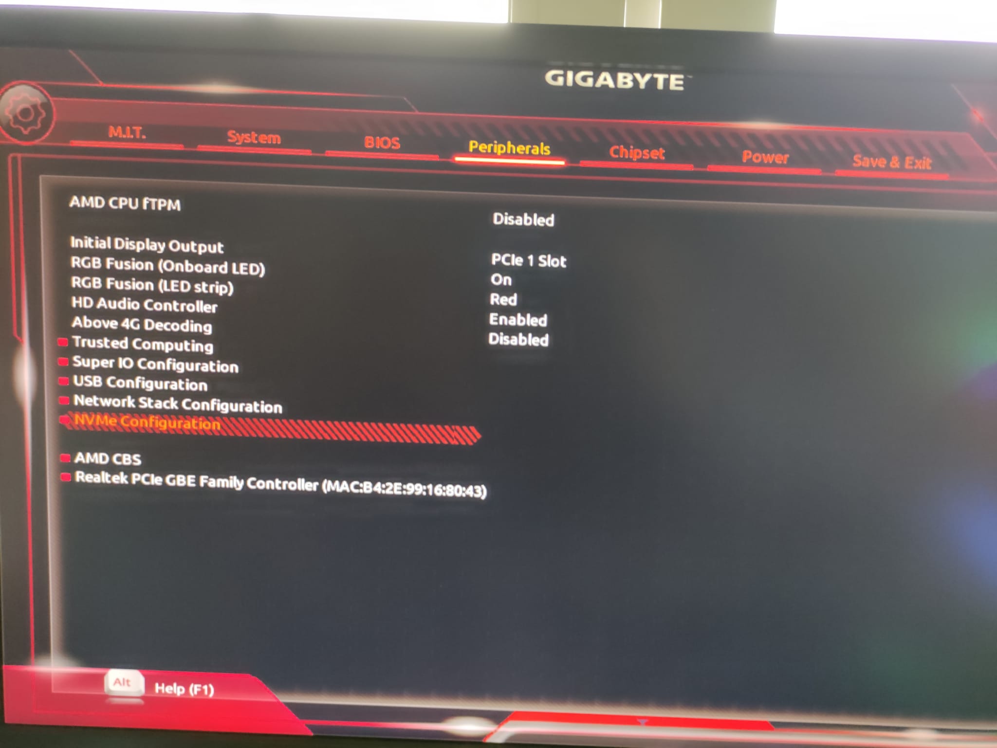

Guten Tag,
habe mir folgende SSD gekauft:
https://www.saturn.de/de/product/_crucial-ct1000p1ssd8-2499658.html
Die Festplatte wird leider nicht im BIOS erkannt. Ich habe mein BIOS bereits auf die neuste Version aktualisiert, doch das hat nichts gebracht.
Mein Mainboard: https://www.gigabyte.com/de/Motherboard/B450M-DS3H-rev-1x#kf
Mein Prozessor:
AMD Ryzen 5 2600
BIOS settings via Anhang. Bei meinem Mainboard unter connectivität (siehe oben Mainboard Link) steht dass der M2 Slot nur mit bestimmten Prozessoren funktioniert. Liegt es vielleicht daran? Ich kann mir nicht vorstellen dass die Hersteller ein M2 Slot verbauen, aber nur mit bestimmten Prozessoren funktionieren soll. Ich danke im voraus über eure Antworten.
Selbst wenn ich alle SATA Anschlüsse Abstecke funktioniert es nicht, Netzwerkkarte oder ähnliches habe ich auch ausgesteckt und dennoch wird die M2 nicht erkannt
Liebe Grüße
xNovex

und das ist warum genau ein Leserartikel?
Ich seh hier keine Anleitung wie man das Problem umgeht, sondern eine reguläre Frage..

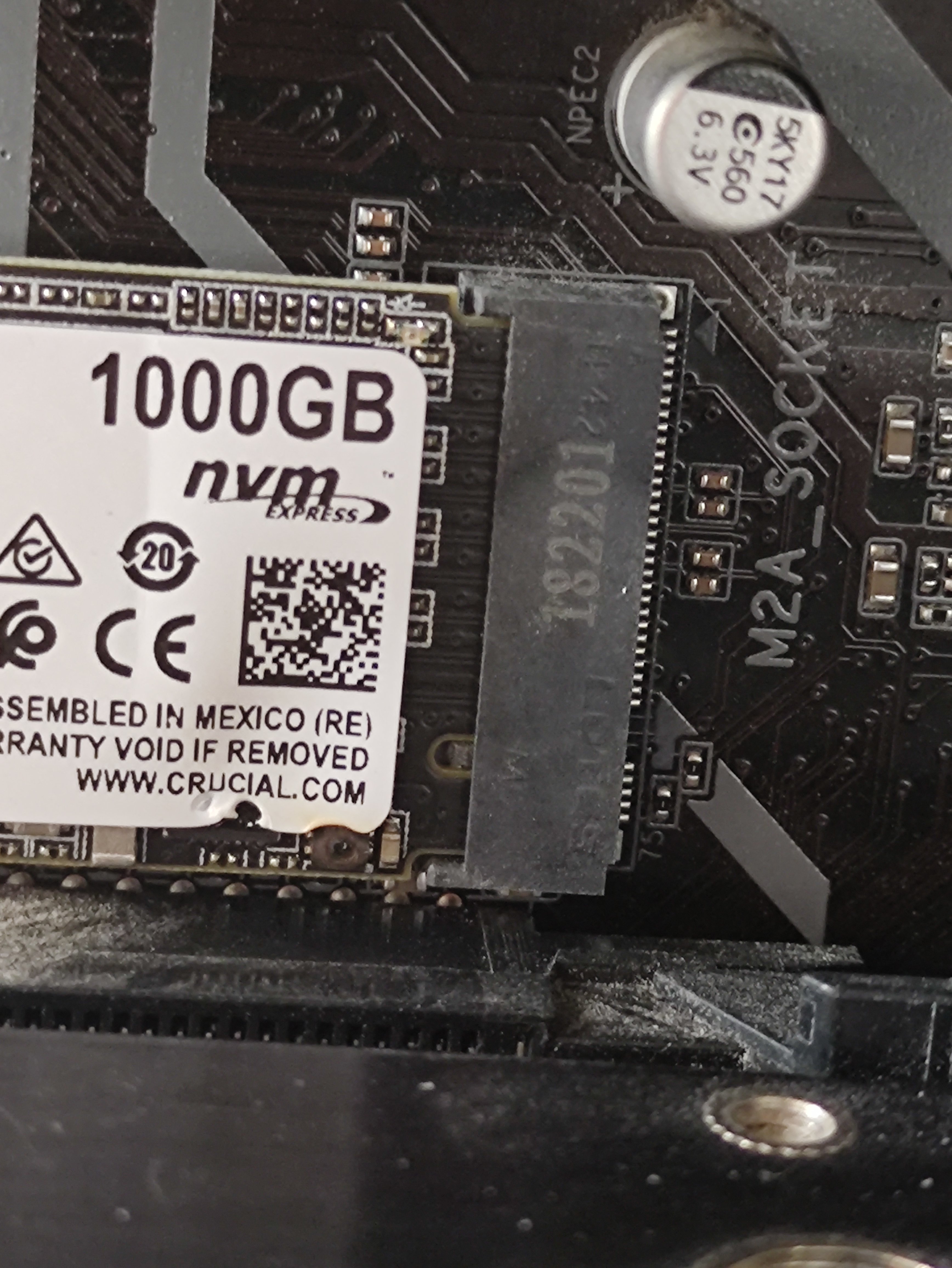

Die SSD muß "bis zum Anschlag" in die Steckleiste eingeschoben werden - man darf KEINE Pins sehen!
Ich hatte das Problem auch...

Habe sie SSD gerade nochmal raus und rein gemacht die ist komplett auf Anschlag drin also weiter geht nicht, habe auch schon öfters m2 SSDs an anderen PCs verbaut aber hatte bisher nie solche Probleme also an der Montage kann es eigentlich nicht liegen. Mir stellt sich halt eher die Frage ob das mit der Kompatibilität funktioniert. Es gibt doch gar keinen Ryzen mit 7. Generation oder?

Wird die SSD auch im Betriebssystem nicht erkannt? Einige Boards können nicht im Legacy-Modus von einer NVMe-SSD booten. Und bei dir steht es ja auf Legacy.
Habe es jetzt mal auf UEFI only gestellt und es werden trotzdem keine neuen Laufwerke bei der Windows Installation angezeigt und im BIOS ebenfalls nicht

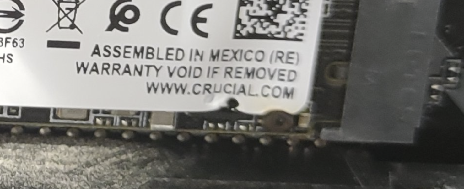

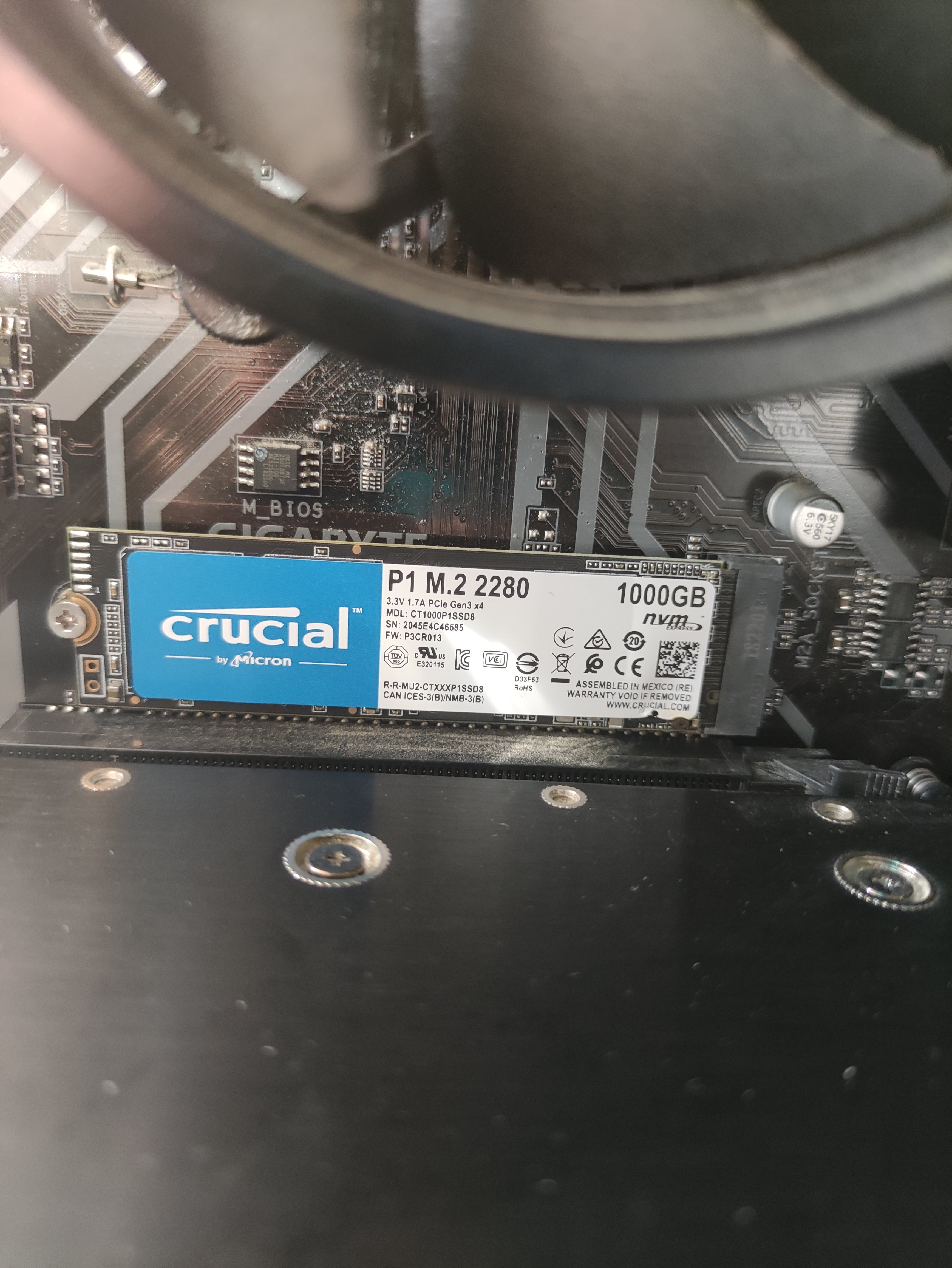

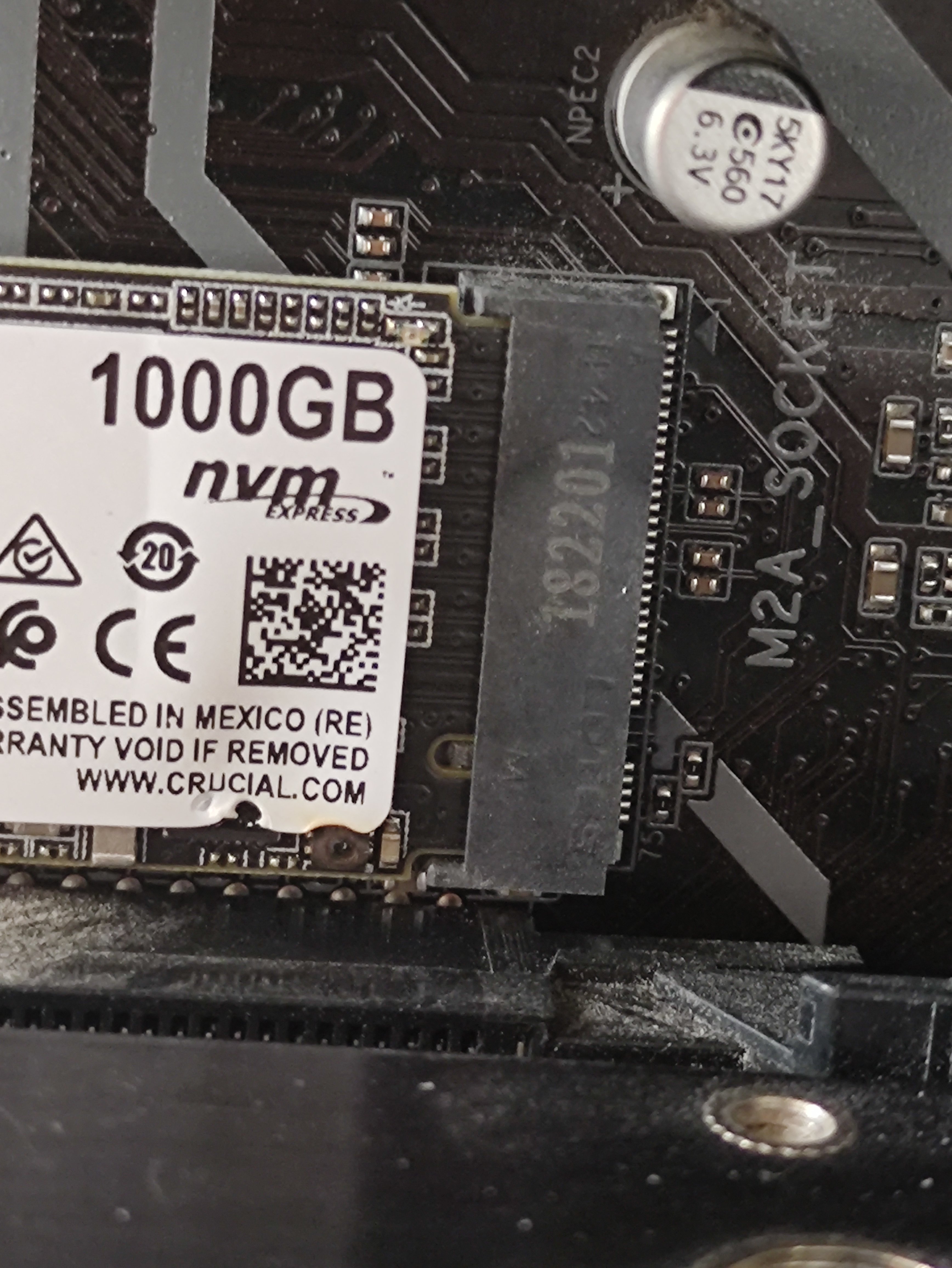

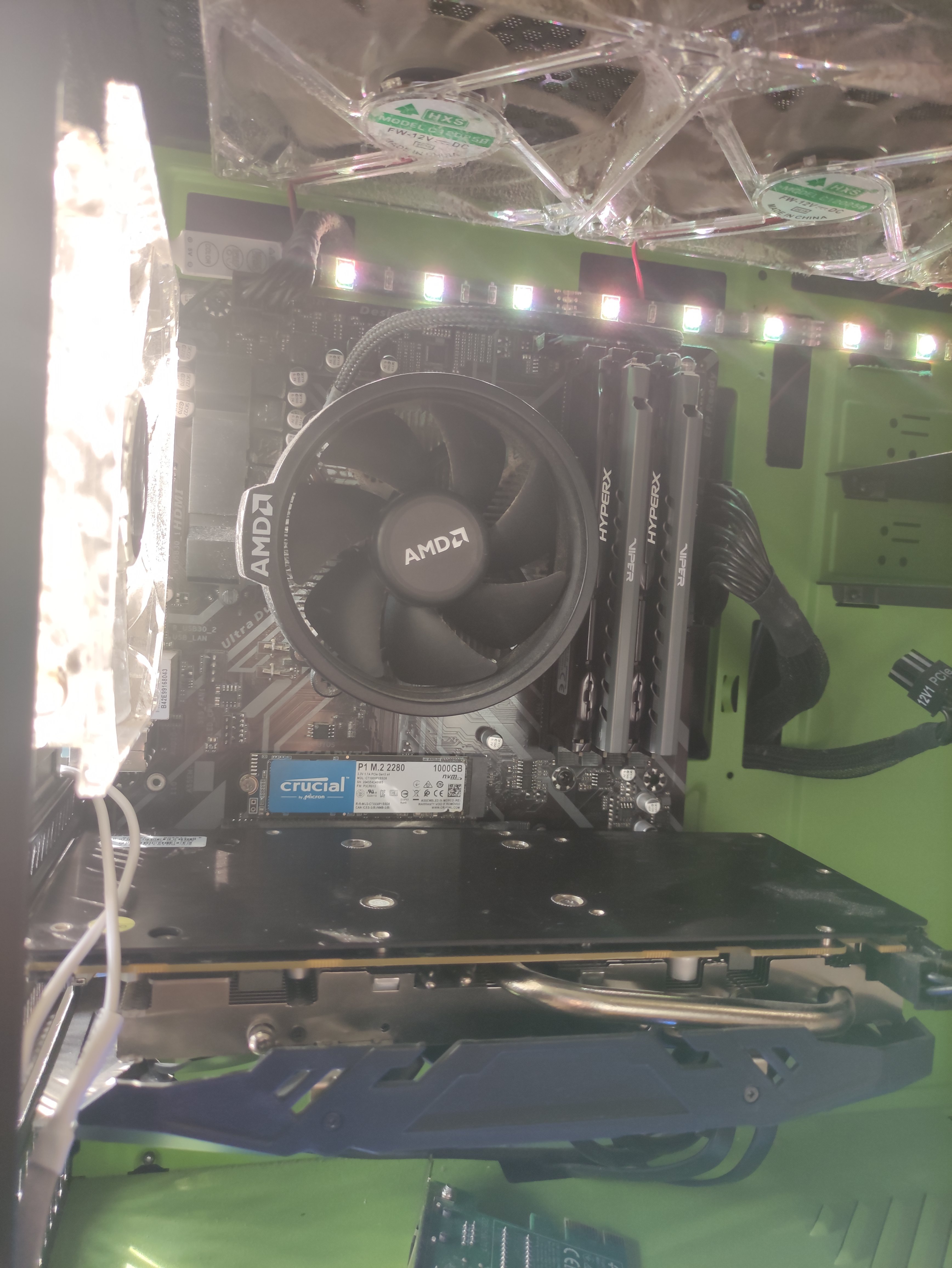

Hier ein paar Bilder von der Montage.

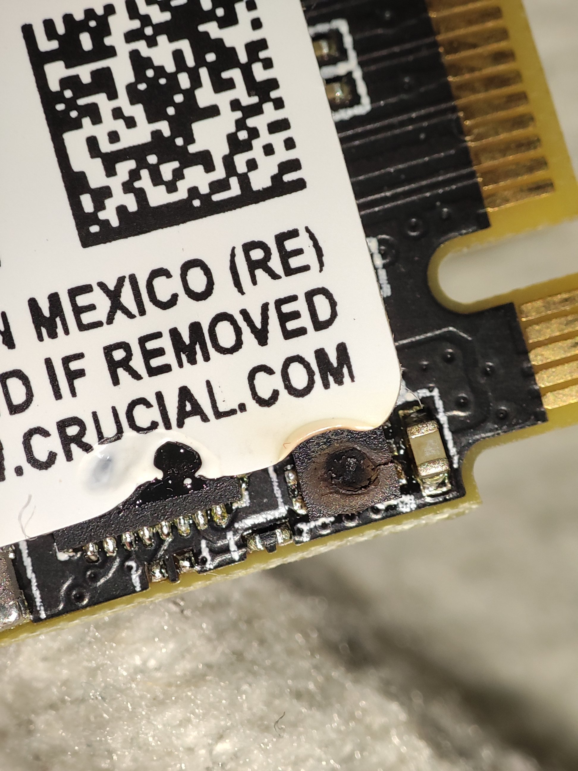

Ist mir um ehrlich zu sein gar nicht aufgefallen.

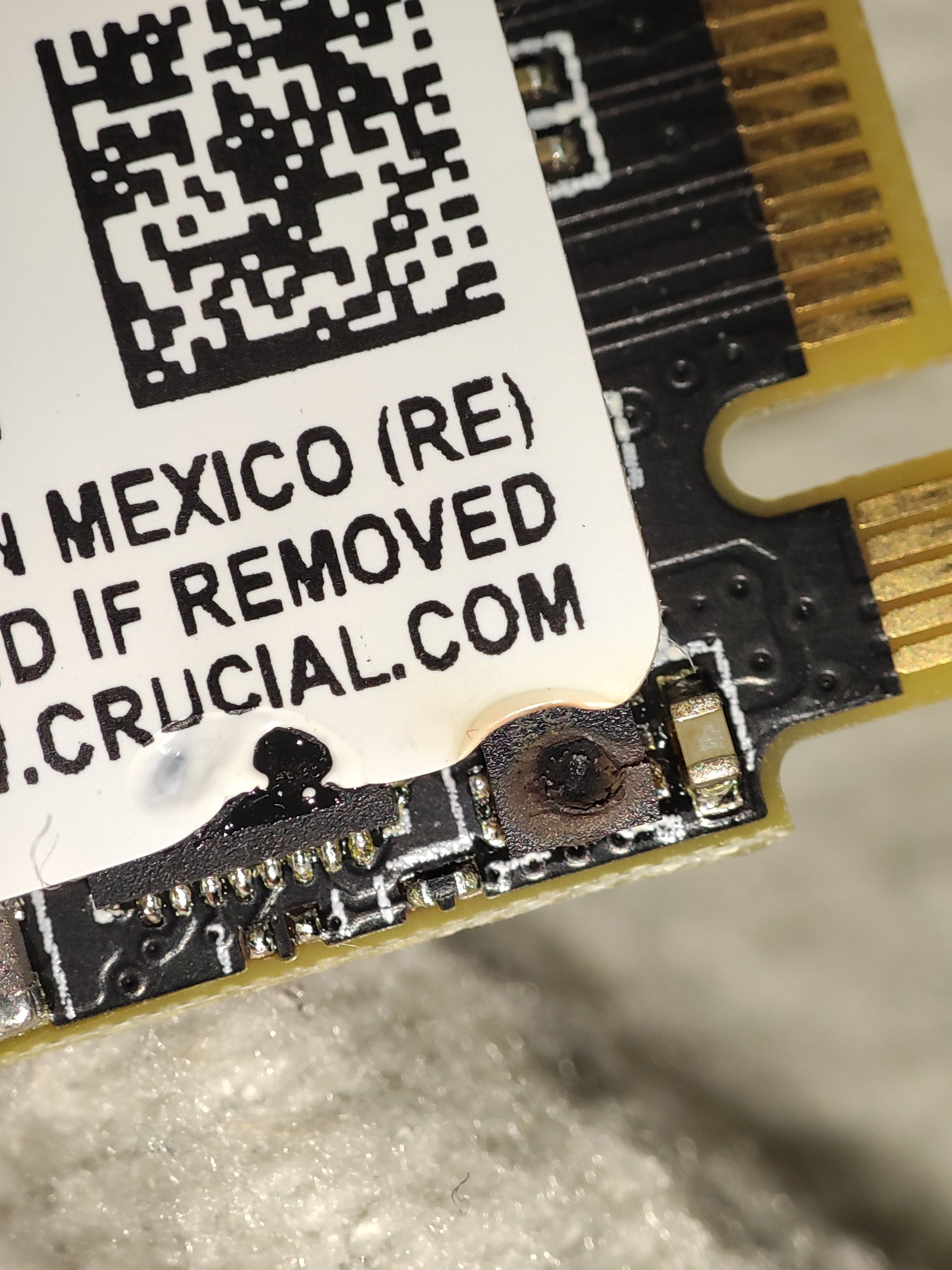

Habe gerade nochmal genauer nachgeguckt, muss ich wohl reklamieren. Noch eine Frage, wenn ich die gleiche nochmal hole, kann ich die dann gleichzeitig mit einer Netzwerkkarte benutzen, oder geht nur eins von beidem gleichzeitig?
I'm unknown schrieb:
Kam die so an?
Da wo es braun ist sitzt wohl normalerweise ein IC:
Gutes Auge der Herr! :freaky:
Das sieht schon gekokelt aus.
Bingo. Die ist Schrott. Sehe ich zum ersten Mal bei einer SSD. Das verzogene Schild war schon verdächtig; den Rest konnte man auf dem schlechten Bild nicht richtig erkennen. Aber gut gesehen. Durch Vergleichen kommt man halt doch vorwärts bei einer Fehlersuche 👍 Wenn das nur mehr hier verstehen und beherzigen würden ;)
