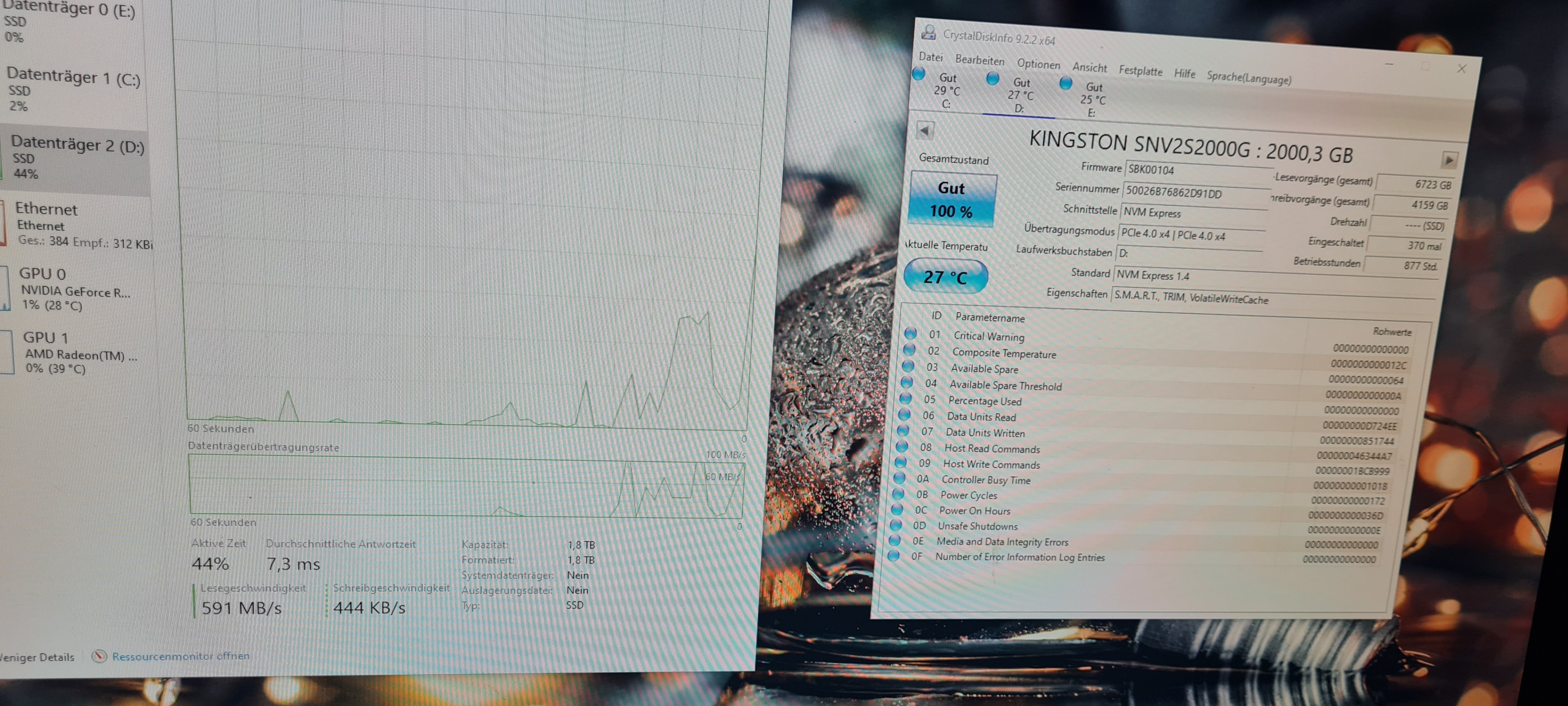

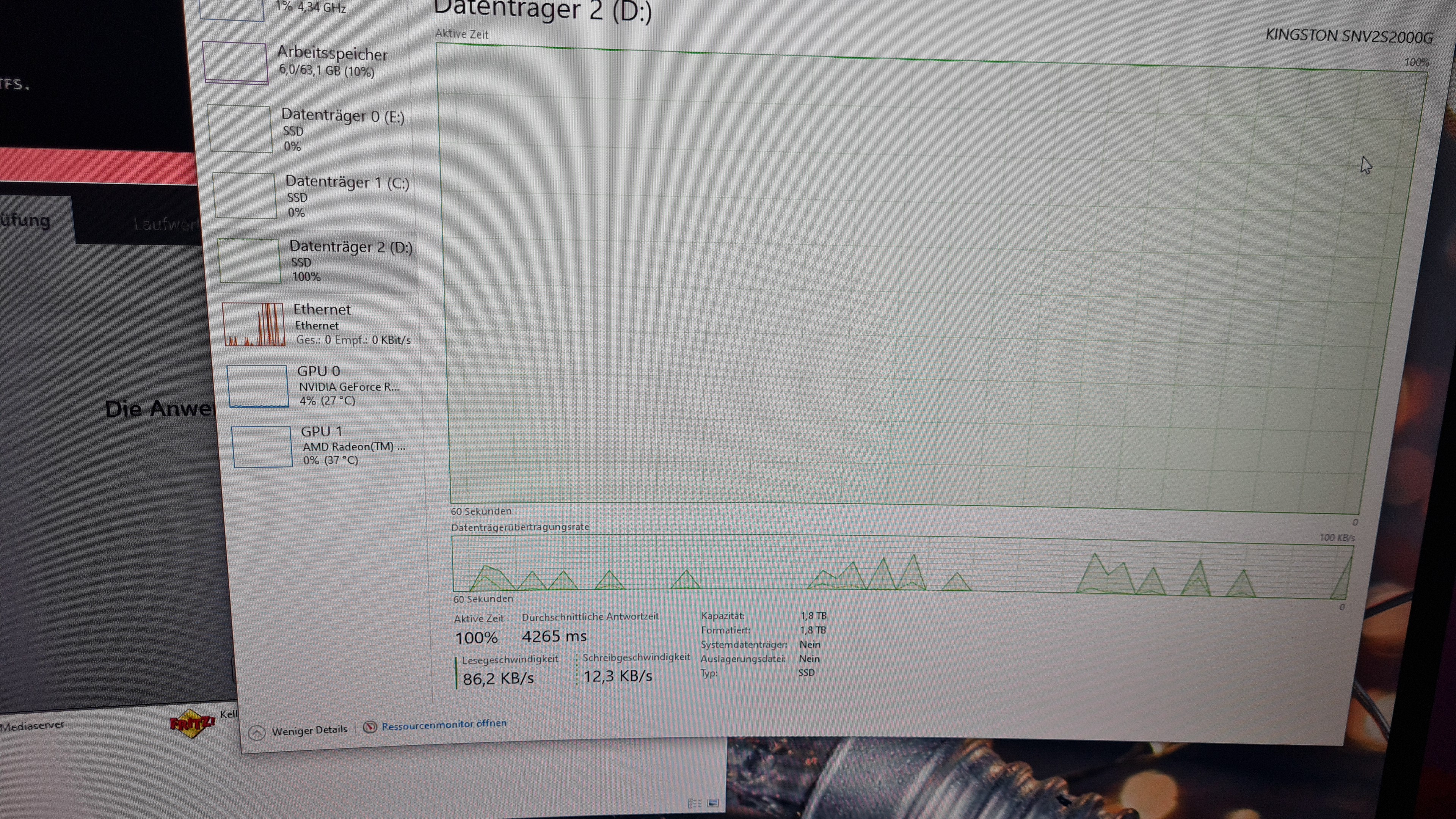

Hallo! Ich habe mich etra hier angemeldet, da meine Kingston m2ssd extrem langsam wird, bzw. Nichts mehr macht.
komischerweise habe ich hohe Lese- und Schreibraten wenn ich Spiele spiele (ist die games Festplatte) das Problem tritt nur beim Kopieren auf. Crystaldiskinfo zeigt nach dem Starten des Rechners keinen Fehler an. Nach starten eines kopiervorgangs wird die Festplatte gar nicht mehr angezeigt in Crystaldiskinfo.
Ich bin etwas ratlos. Auch den slot wechseln im PC war erfolglos.

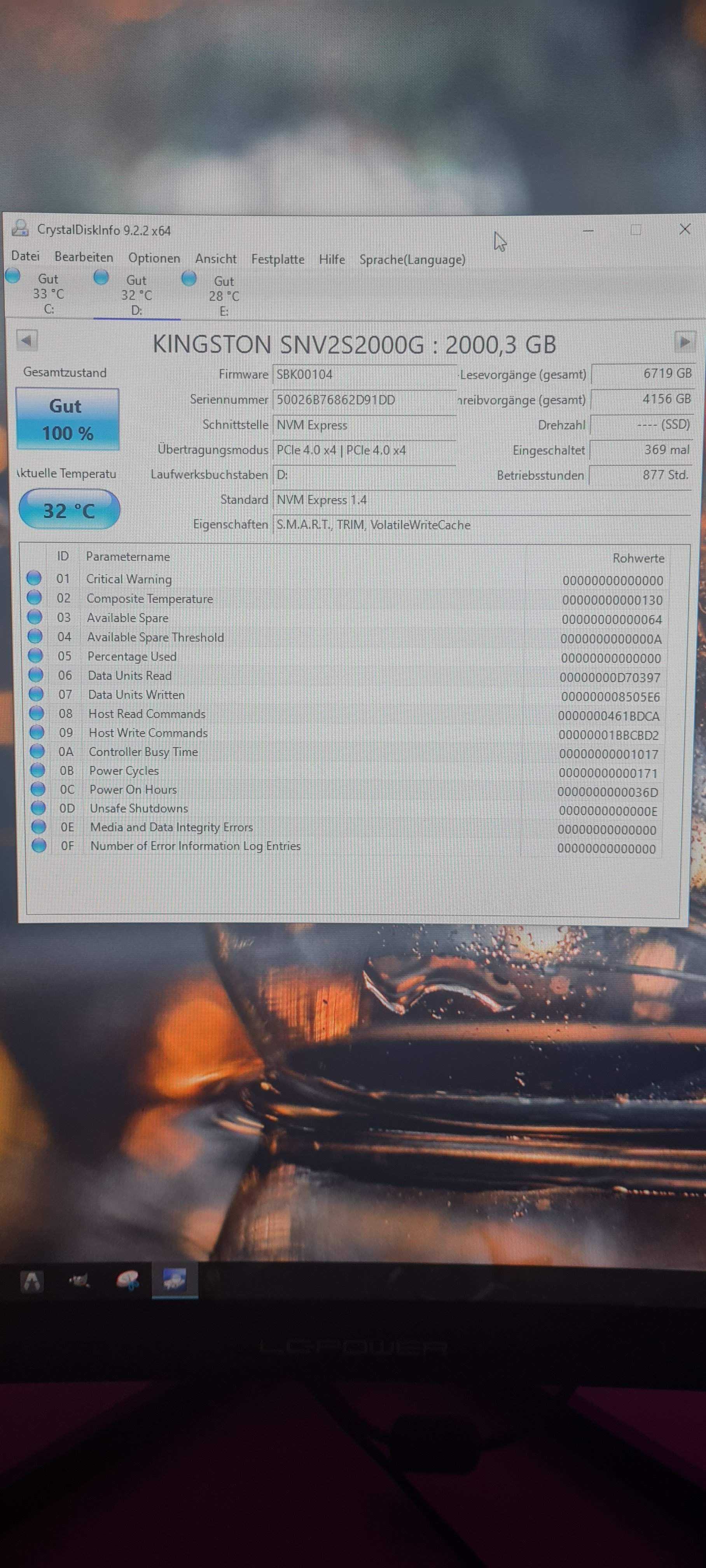

A) die SSD ist zu warm und Throttelt
B) der SLC Cache ist alle
Was hast du denn genau vorher gemacht?

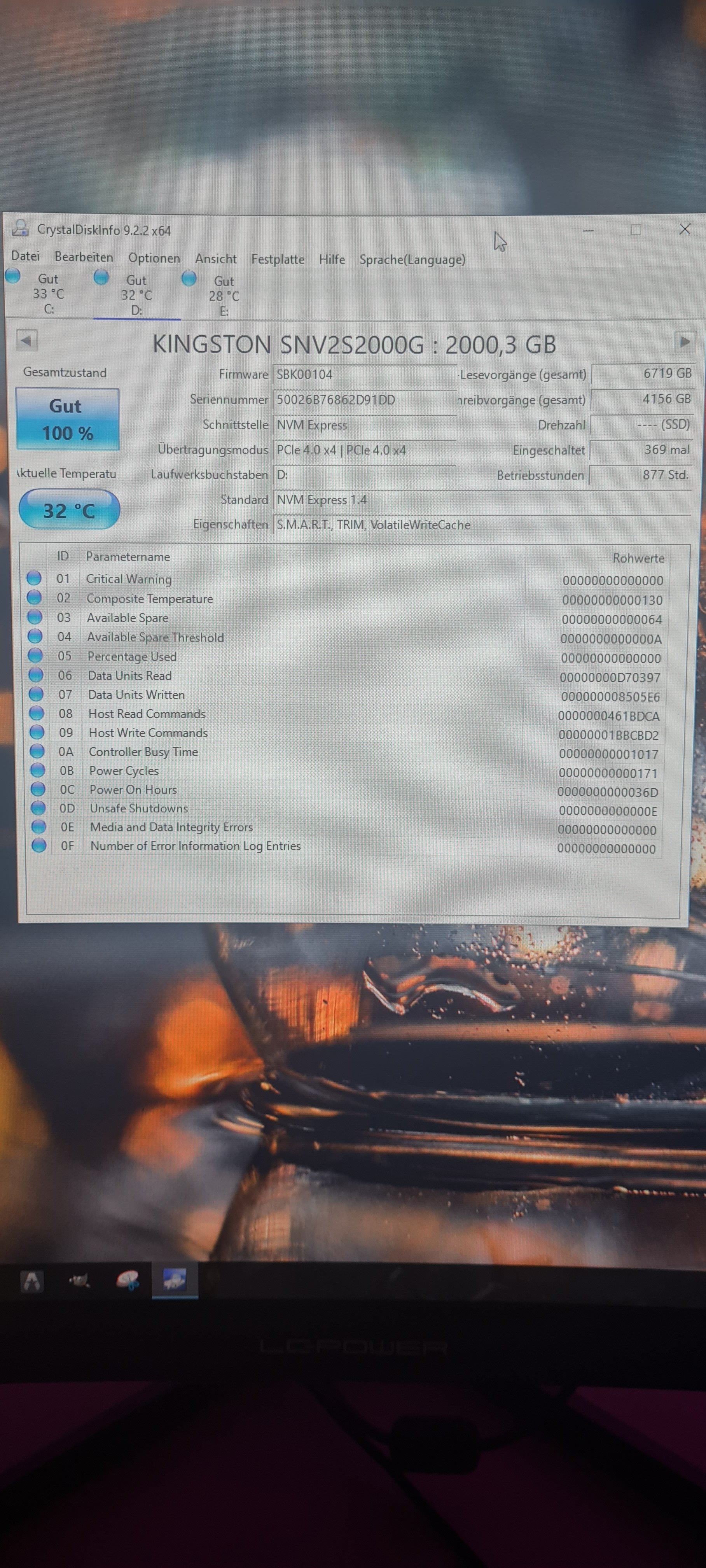

Hallo! Danke schon einmal. Gemacht habe ich bewusst gar nichts. Ich wollte alte Datein kopieren und Fotos sichten.

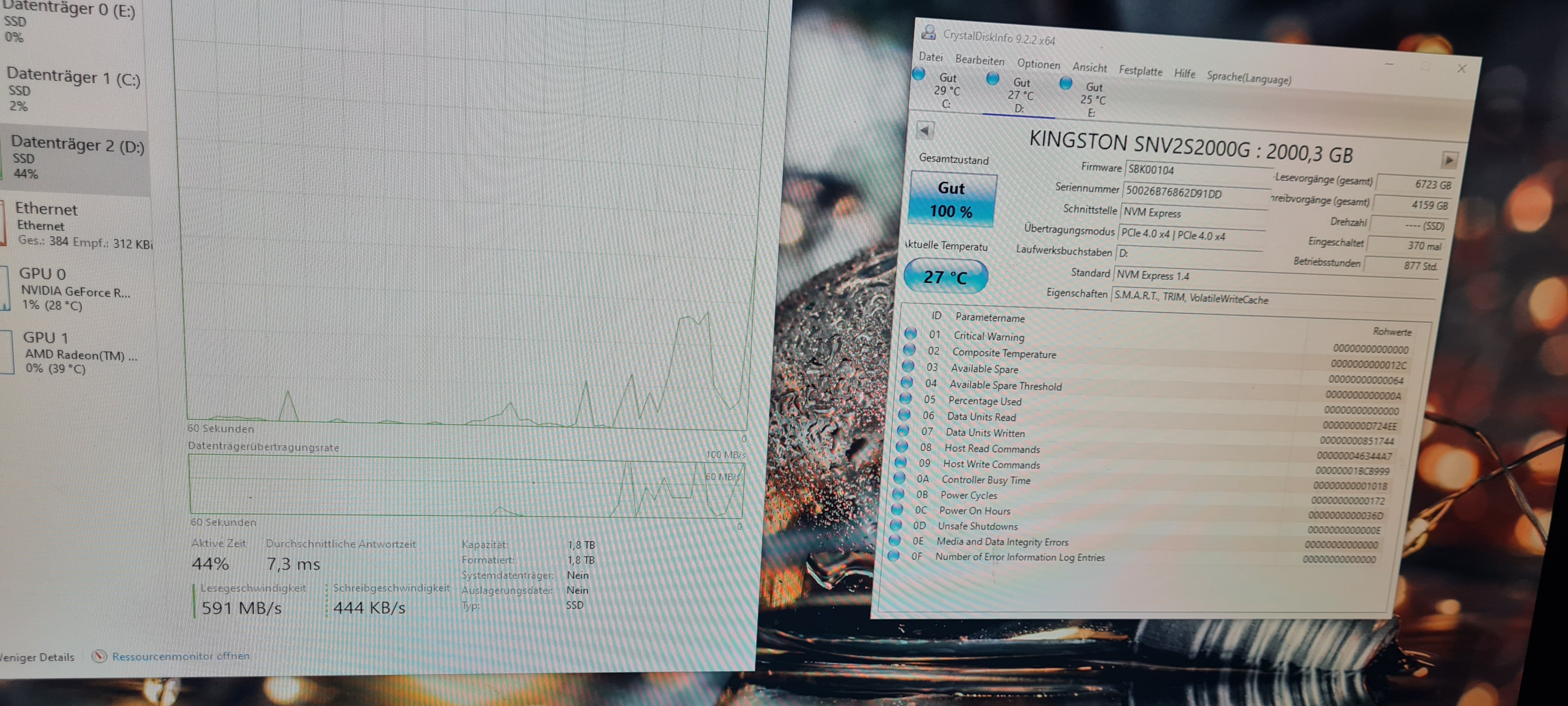

Anbei die Daten, direkt nach einem Neustart gerade. Solange ich nicht auf die Platte zugreifen, also Daten kopieren oder ordnerstrukturen einsehen möchte geht es los. Starte ich einfach nur steam kann ich spielen (obwohl steam ja auch auf die Platte zugreift)ich bin verwirrt.
Vielen Dank schoneinmal für eure Hilfe!

Sie schreibt aber nicht mit 30MB/s sondern mit 85kb/s das ist schon ein kleiner Unterschied.

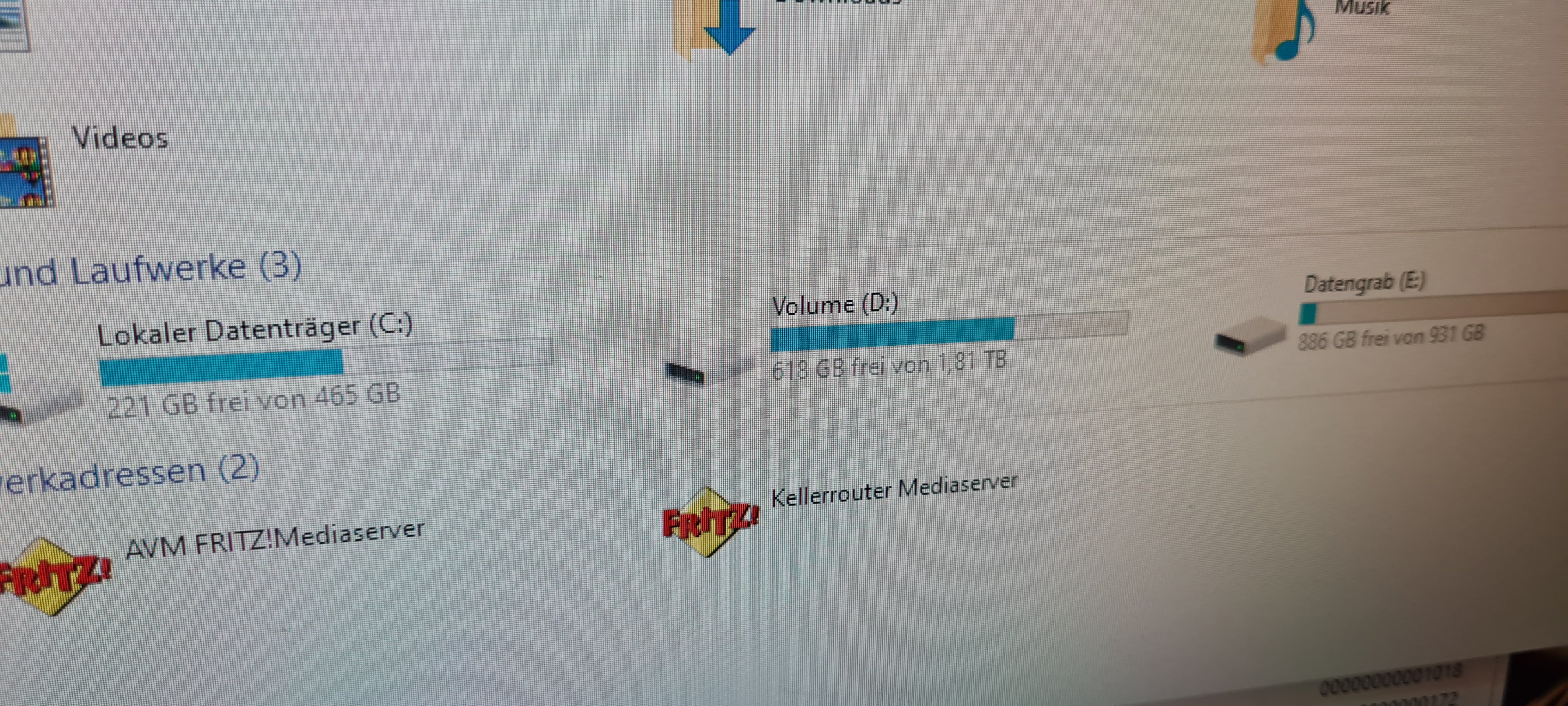

Die spannende Frage wäre: Wie voll ist die SSD?

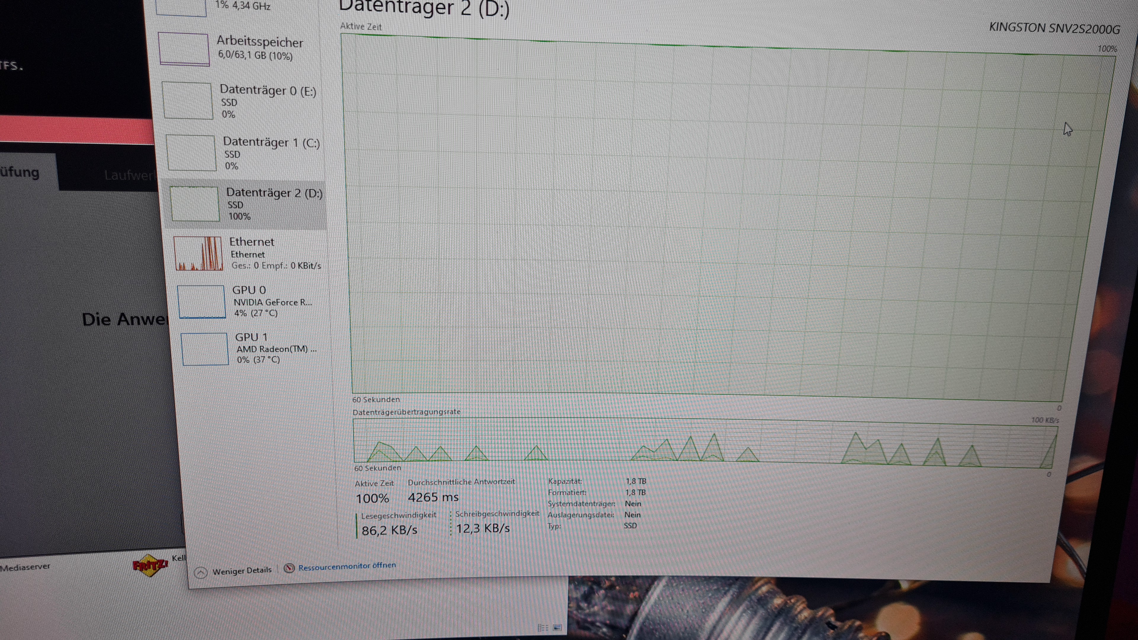

Die Frage ist dann halt: Mir sind solche Einbrüche bei QLC auch nicht bekannt. Ich meine das Ding ist seit (mindestens, vermutlich noch länger) einer Minute im Bereich von ~100 KBytes/s.
Hallo danke für euren Einsatz!
Anbei ein Foto beim Starten eines Spieles. Sowie eines vom freien platz ;) ich hoffe das trägt nicht noch weiter zur Verwirrung bei

Erstens gibt bzw gab es die nv2 auch als TLC, anhand der Modellnummer/Seriennummer erkenn ich das am cdi Screenshot jedenfalls nicht. Da müsste man schon eher das Phison und/oder smi nvme nand info tool laufen lassen.
