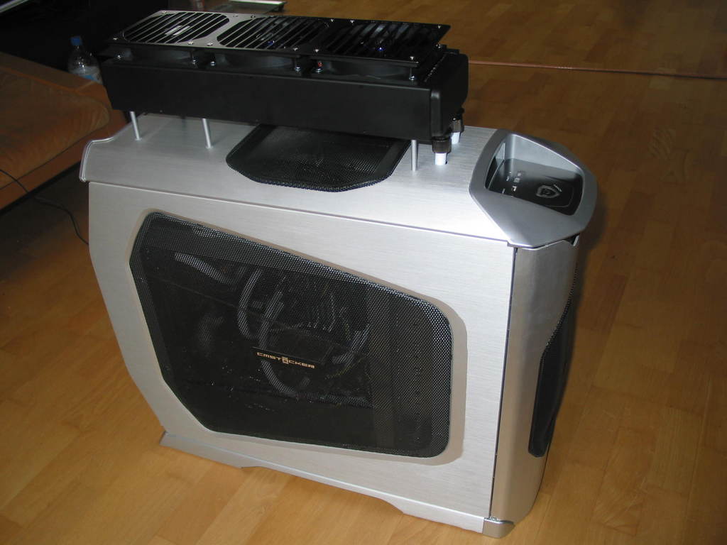

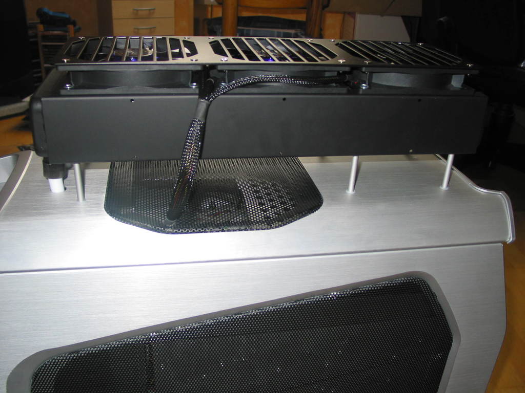

ich vor den Radi oben aufs case zu stellen, oder eher nicht?
wollte dann entwoder Löcher oben rein bohren, oder sie hinten durch einen freien slot eingang führen ...

Den Radi auf den Deckel zu setzen ist wohl die beste Variante. Mit den Schläuchen könntest es dann evtl so machen wie ich. (Siehe Bilder im Anhang)
EDIT: Wenn du den Radi in den Boden montieren willst, brauchst du höhere Füße.
