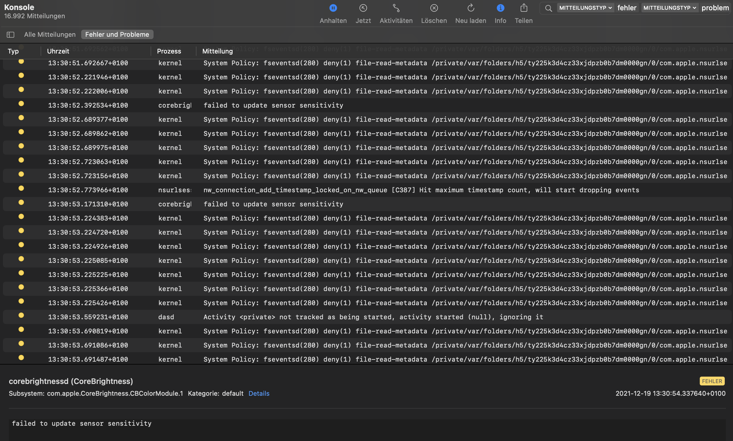

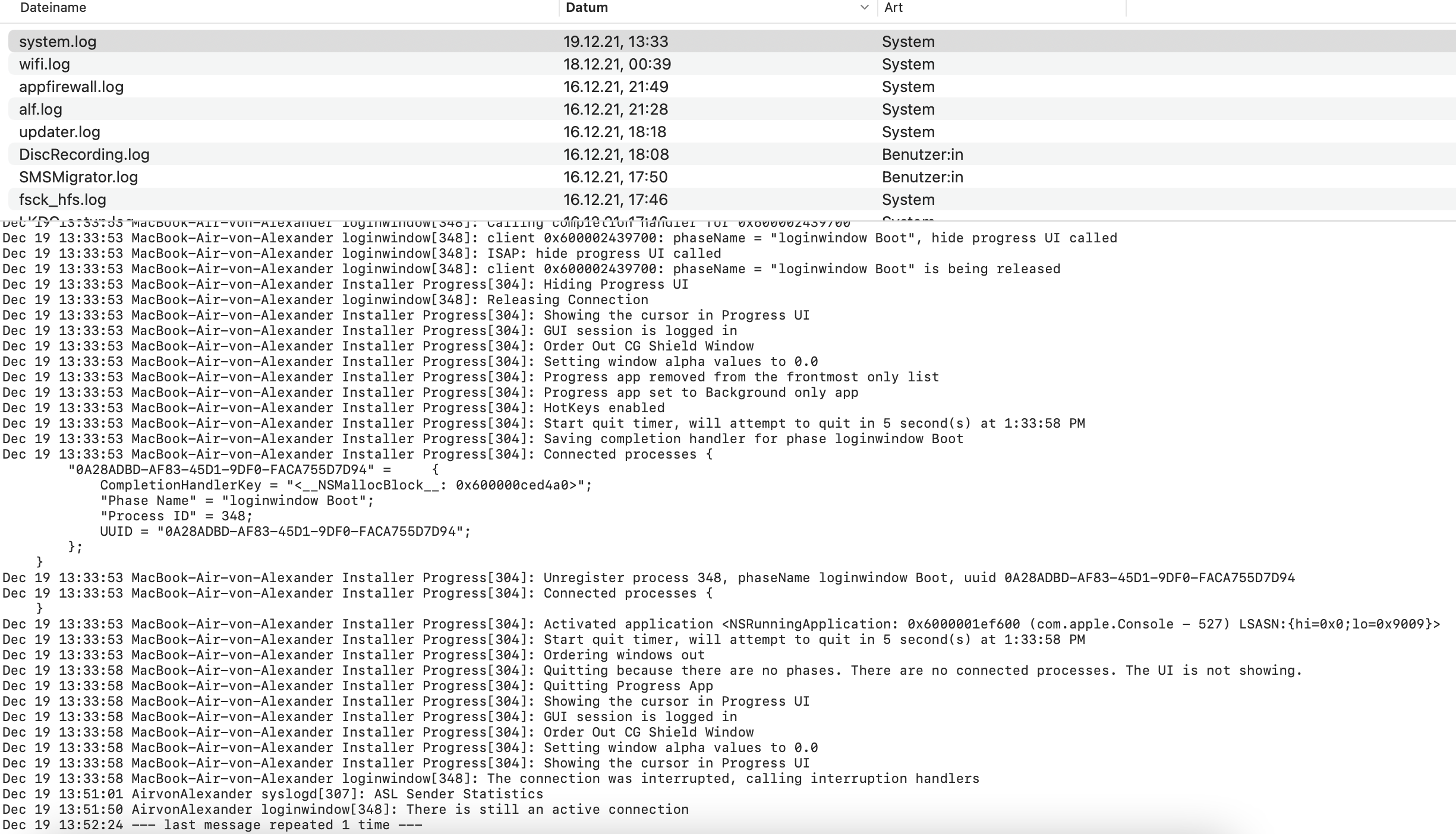

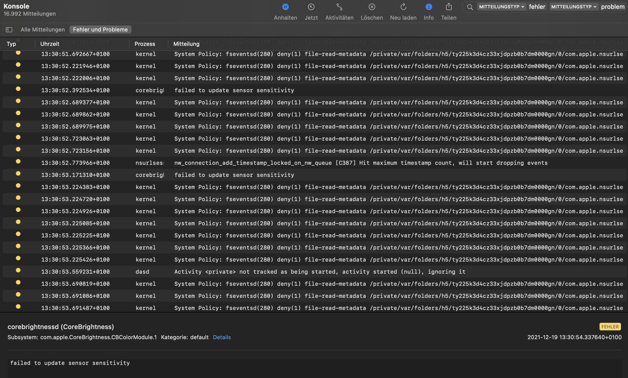

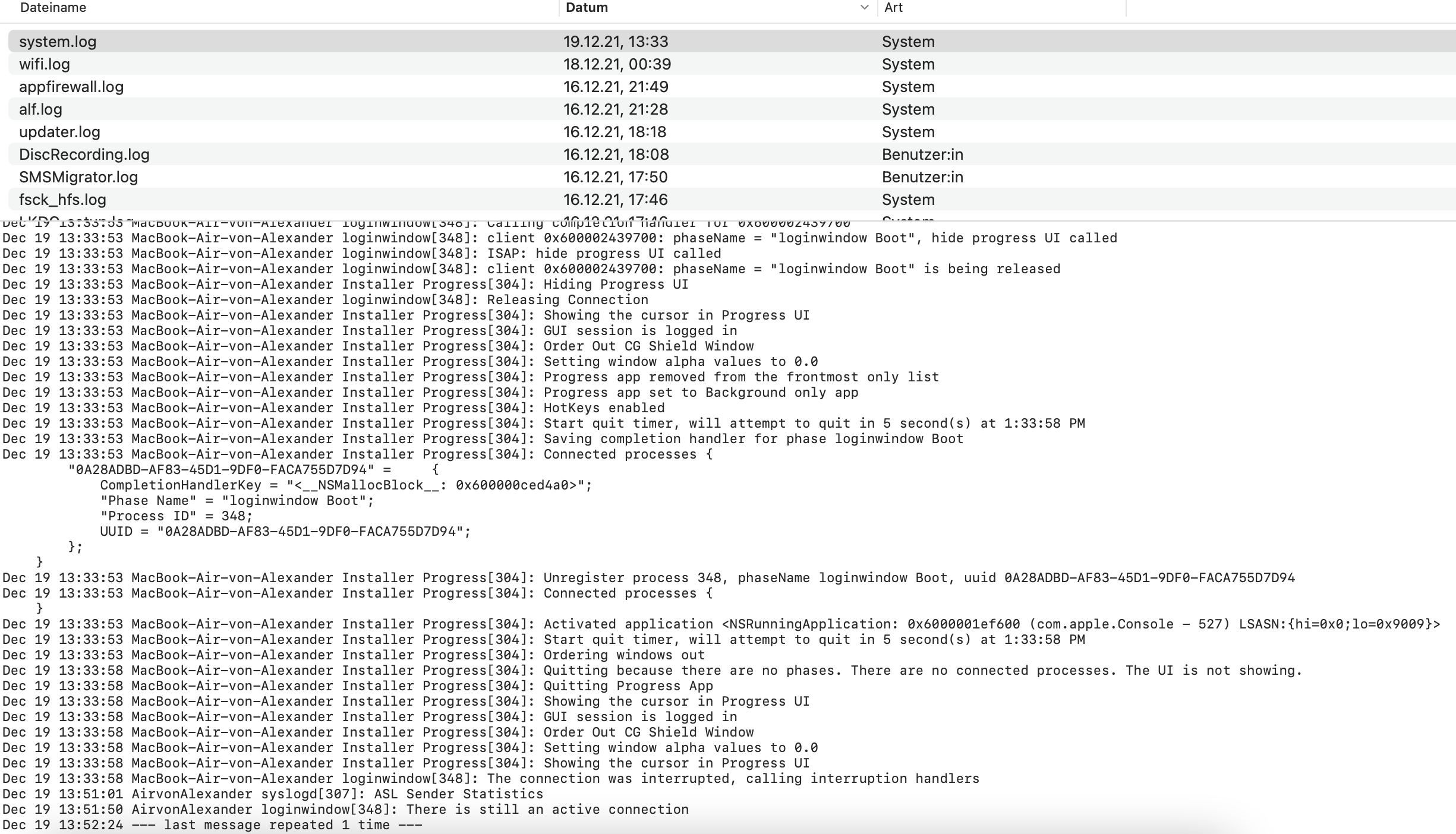

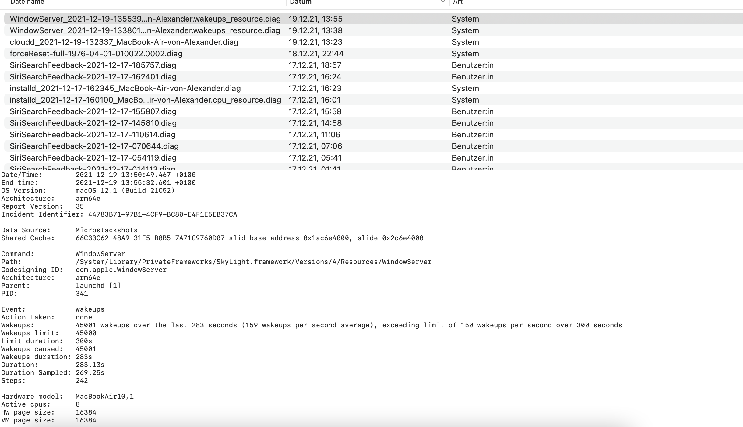

Bin mittlerweile selbst auf Forschungsreise gegangen und vermute das ein Sensor defekt ist (hab aber keinen Plan von den LOG Dateien) evtl könnt ihr dazu was sagen?
Ich hänge mal alles als Screenshot an. Aber innerhalb von 10 Minuten 16.000 Fehlermeldungen zu haben scheint mir nicht so richtig oder?
