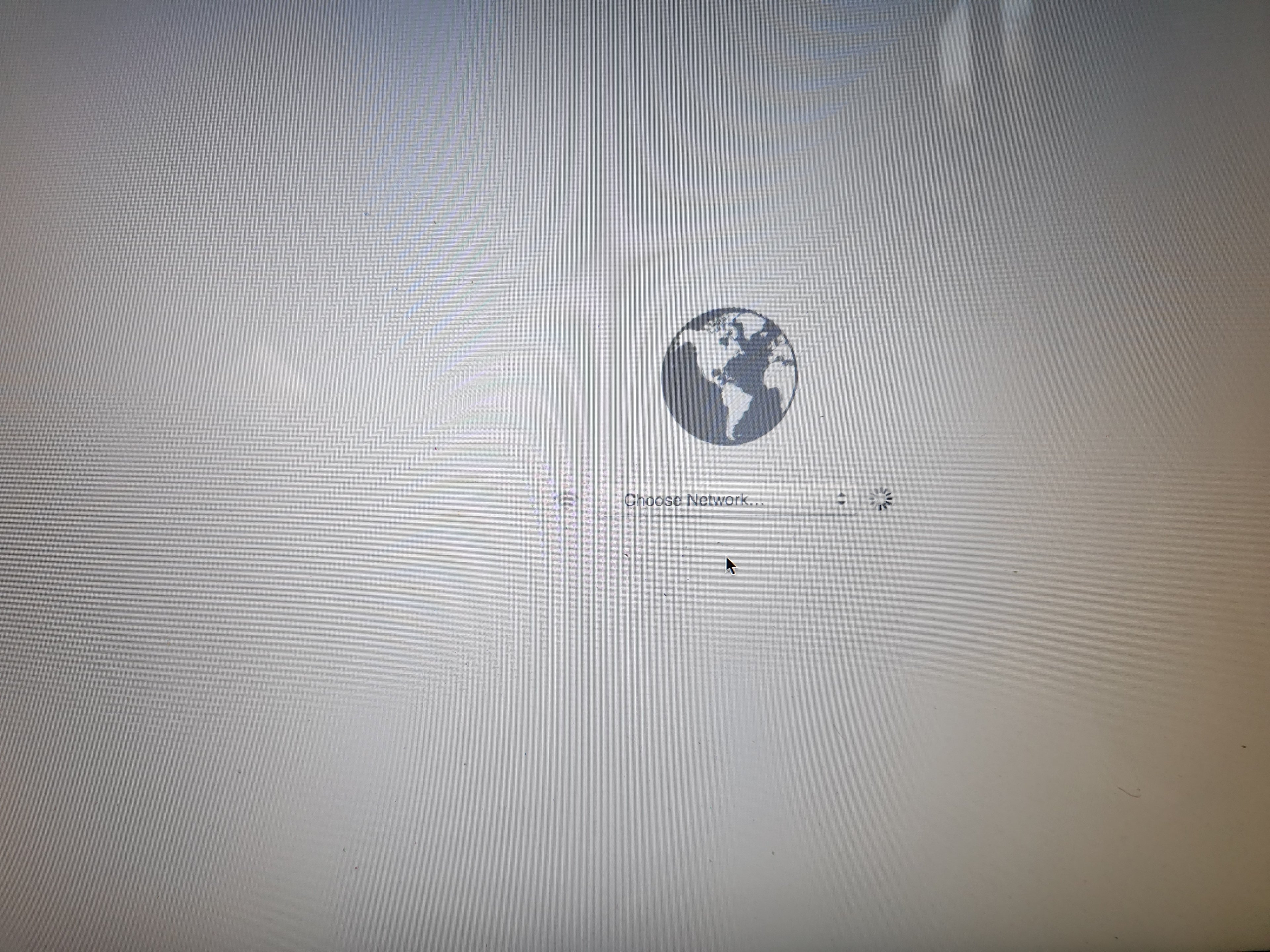

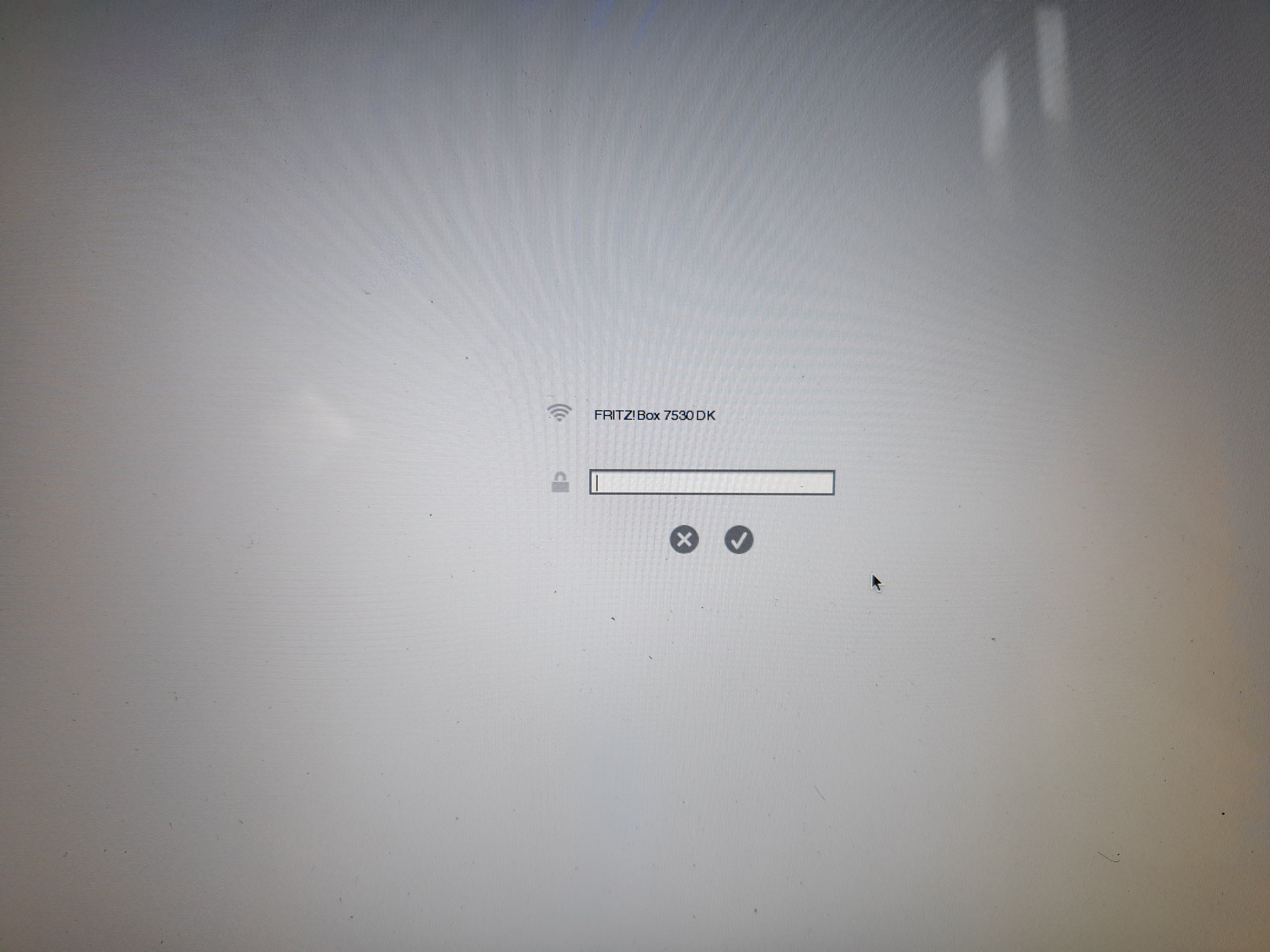

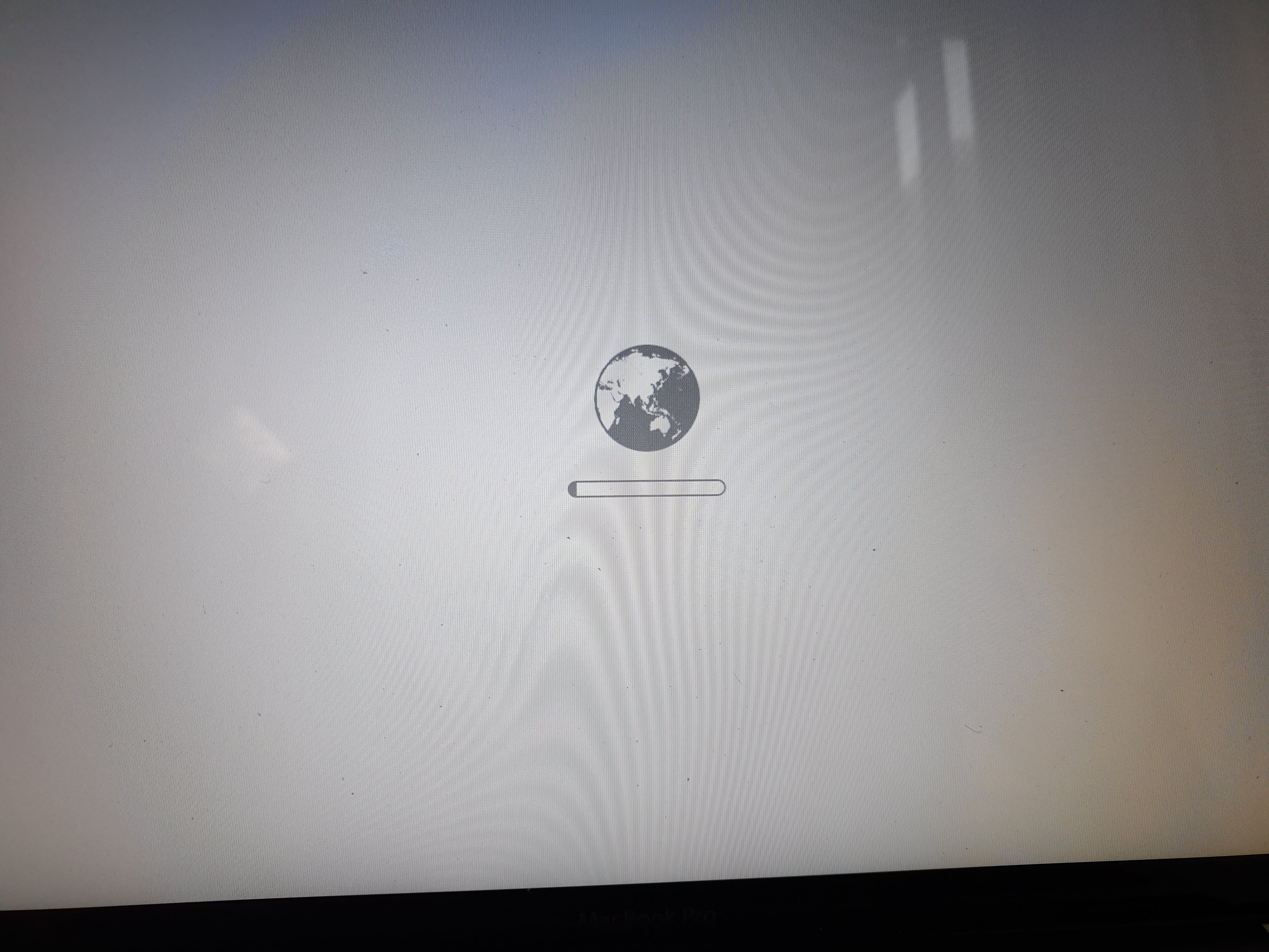

also im macbook ist eine neue Festplatte drinnen und ich kriege einen komplett weissen bildschirm beim start
Habs angemacht, command+r gedrückt, Betriebssystem wird ausm netz geladen und zeigt weissen screen. Laut internet dauert das ne weile oder?

Cool, das heißt die GPU ist wohl okay.
Vielleicht tatsächlich das berühmt-berüchtigte SATA HDD-Kabel. Hast du die Installation mal mit einer externen Platte versucht?

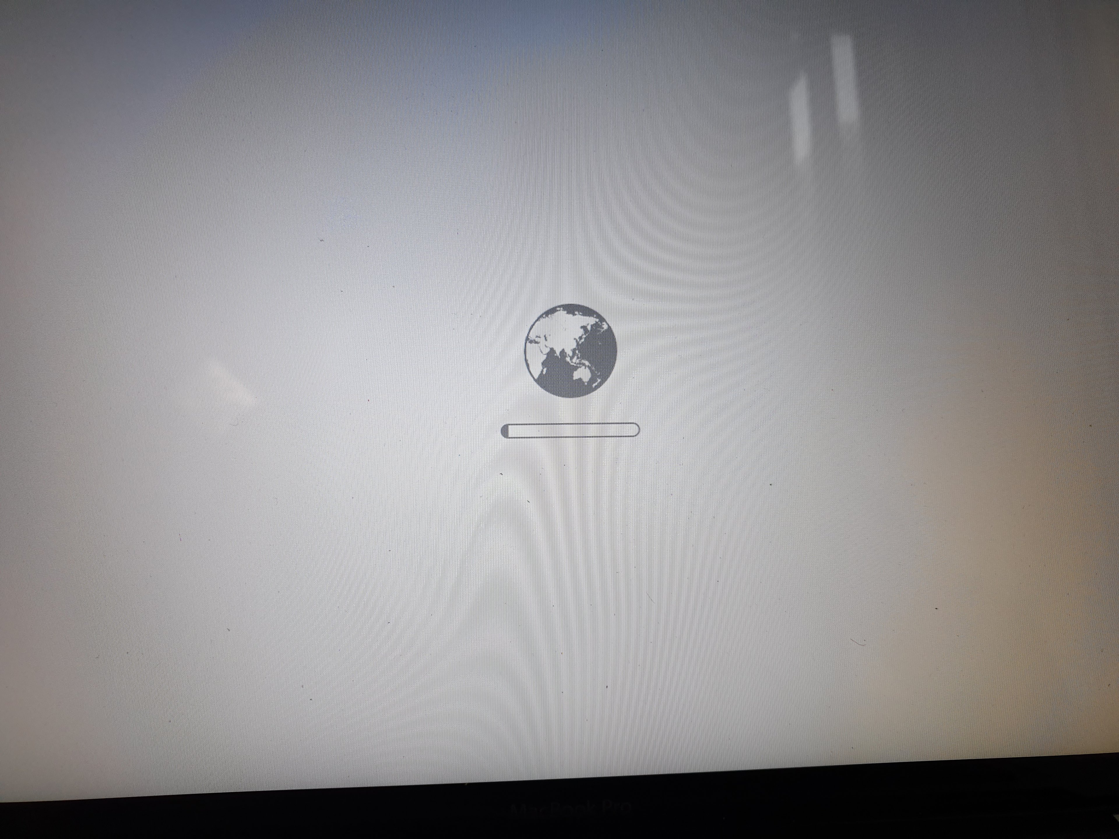

Das Teil hat ein GPU defekt. Komme bis zur Installation danach Fragmente und blinken
