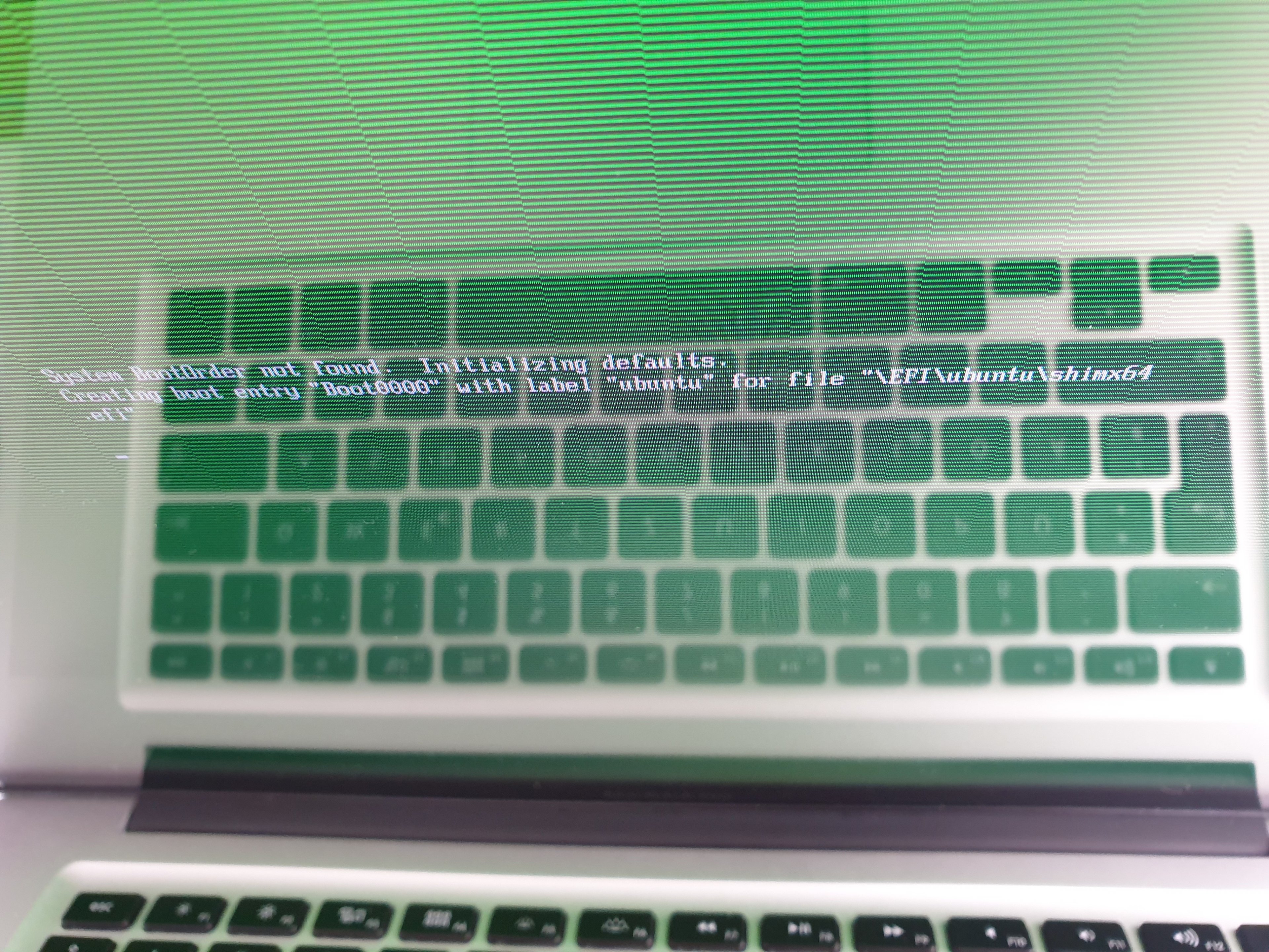

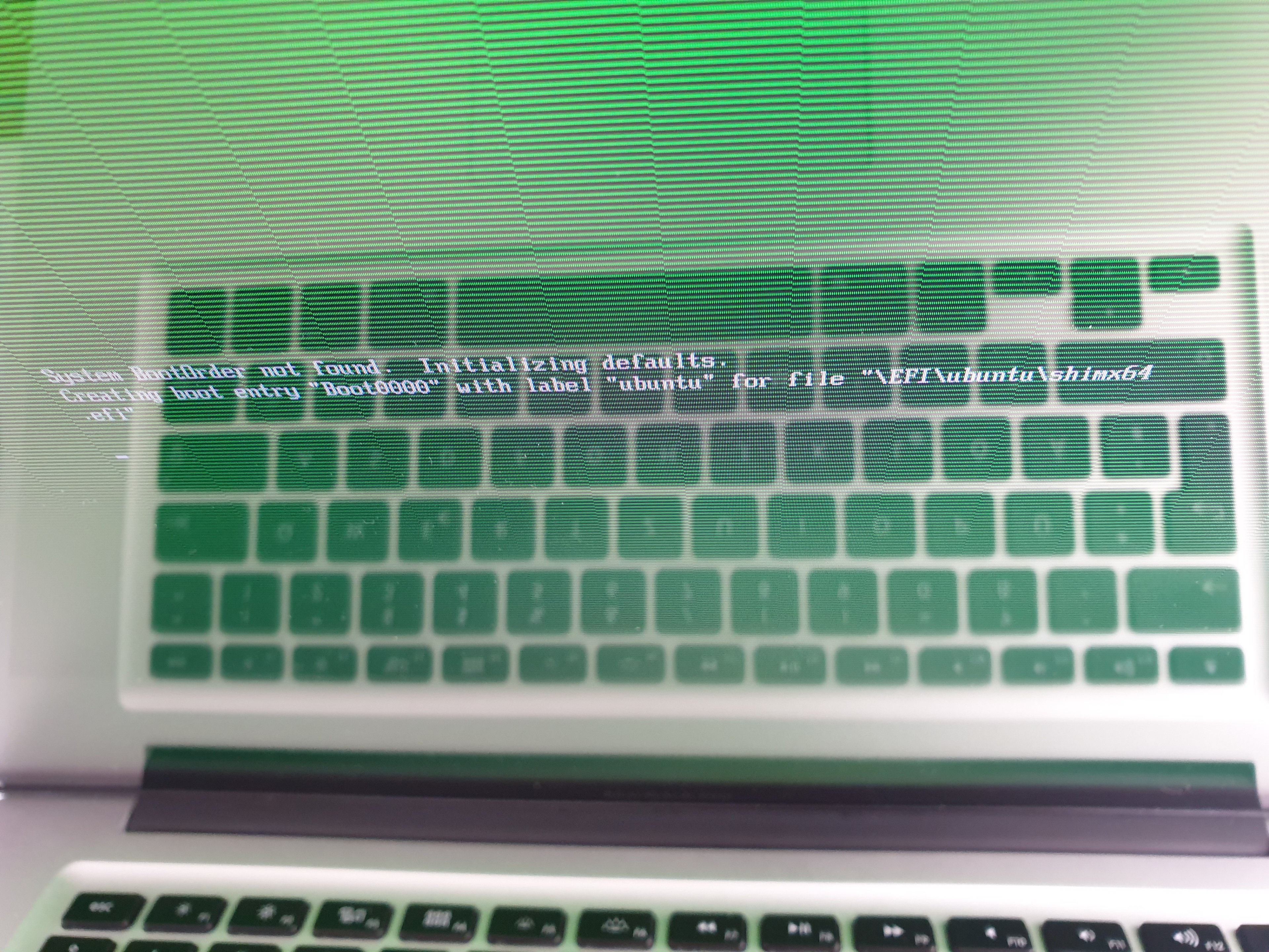

Aus welchen Gründen auch immer ,hat sich der fix selbstständig verabschiedet.
Kriege nun im Arch Linux KOmmandozeile sogar die Pixelfehler (Waagerechte Striche) und der Fix aus dem Video lässt sich nichtmehr wiederholen...
Werd morgen das Teil aufmachen und mit der Heißluftpistole bearbeiten^^ (jaja ich hab nur darauf gewartet)

Sa.Lt schrieb:ohje
ich erwähne trotzdem nochmals das video und links mit den möglichen Fehlerursachen.
Kann ich nicht mehr reproduzieren.
Mir Fehlt beim LS Befehl der eintrag mit (gpu-power-prefs).
Ich kann die Videoanleitung nichtmehr wiederholen.
Wenn du magst kann ich Screenshots hochstellen. Ich weiß nichtmal wie ich das bei ersten mal geschafft habe, weil ich das Video nichz zuende ausführen konnte...das Macbook startete sich einfach neu mit Ubuntu und für 1 Tag war alles perfekt am laufen.

Sa.Lt schrieb:sprich du drückst die alt taste zu beginn und dann sollte auswahlmenü kommen wie du fortfahren willst, und wenn du da dann usb stick wählst schwarzer screen?!
Ich kriege kein Auswahlmenü, es erscheint nur ein Schwarzer Screen mit Cursor, danach Sense...
Das ging beim ersten Mal noch als ich das Gerät erhalten habe...jetzt nach dem Versuch mit Archlinux und den Begriffen, geht nichtsmehr.
Irgendwie muss das doch gehen, es ging ja auch beim ersten Mal. Kann doch nicht sein das man Softwareseitig alles kaputt zerschießt
