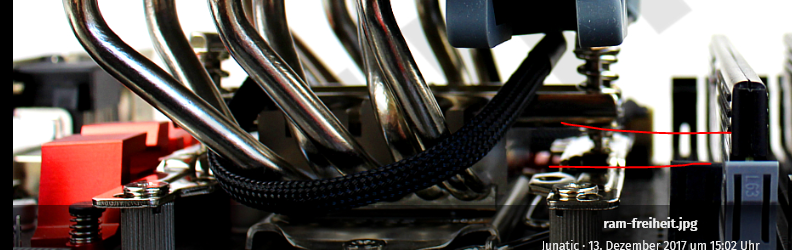

waaahhh .... halb aufliegende Schrauben ...
auch eine Art & Weise den Kühler unter den Halter zu schieben zusammenzuck
Das untere Bild zeigt warum ich mir einen zur Grafikkarte asymmetrischen Kühler gekauft habe xD

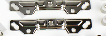

Die Schrauben haben bei dem Macho keine Federwirkung und steuern nicht den Anpressdruck, diese Aufgabe übernimmt einzig die Trägerplatte.
Simpel ausgedrückt, sollst du bei den Kühler möglichst den beigelegten Schraubendreher verwenden und alle Schrauben damit "handfest" anziehen. Zu fest ist es erst, wenn du das Gewinde zerstörst, was bei Stahl durchaus "etwas" Kraft benötigt.
Mit den Fixierschrauben meine ich die zwei mit denen du den meist dicken Haltebügel (beim Macho eine ganze Platte) gegen die Trägerplatte verschraubst. Denn irgendwie muss die Base ja gegen den Die/Sockel angepresst werden?
Wenn man hier zu feste runterschraubt, tut man der CPU bzw dem Board keinen Gefallen. Bei moderneren Designs hast du einen Bügel mit Feder, das entschärft die Problematik (Brocken3, Mugen5,..).
Beim Skylake Launch hatten solche Leute dann auch prompt Probleme mit verformten PCBs wegen dem dünneren Substrat von neueren Intel Chips. Nun legt TR sein veraltetes Konzept halt wieder auf und das finde ich halt lazy.

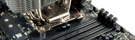

Wie bereits erklärt liegt nach dem Verschrauben die Befestigungsplatte auf der Trägerplatte auf! Sollte eigentlich auf dem Foto gut zu sehen sein.
784529
Beim Mugen ist das anders, hier kannst du anscheinend wirklich den Kühler zu fest anziehen. Das ist kein "modernes Design" sondern Mist!
784522
