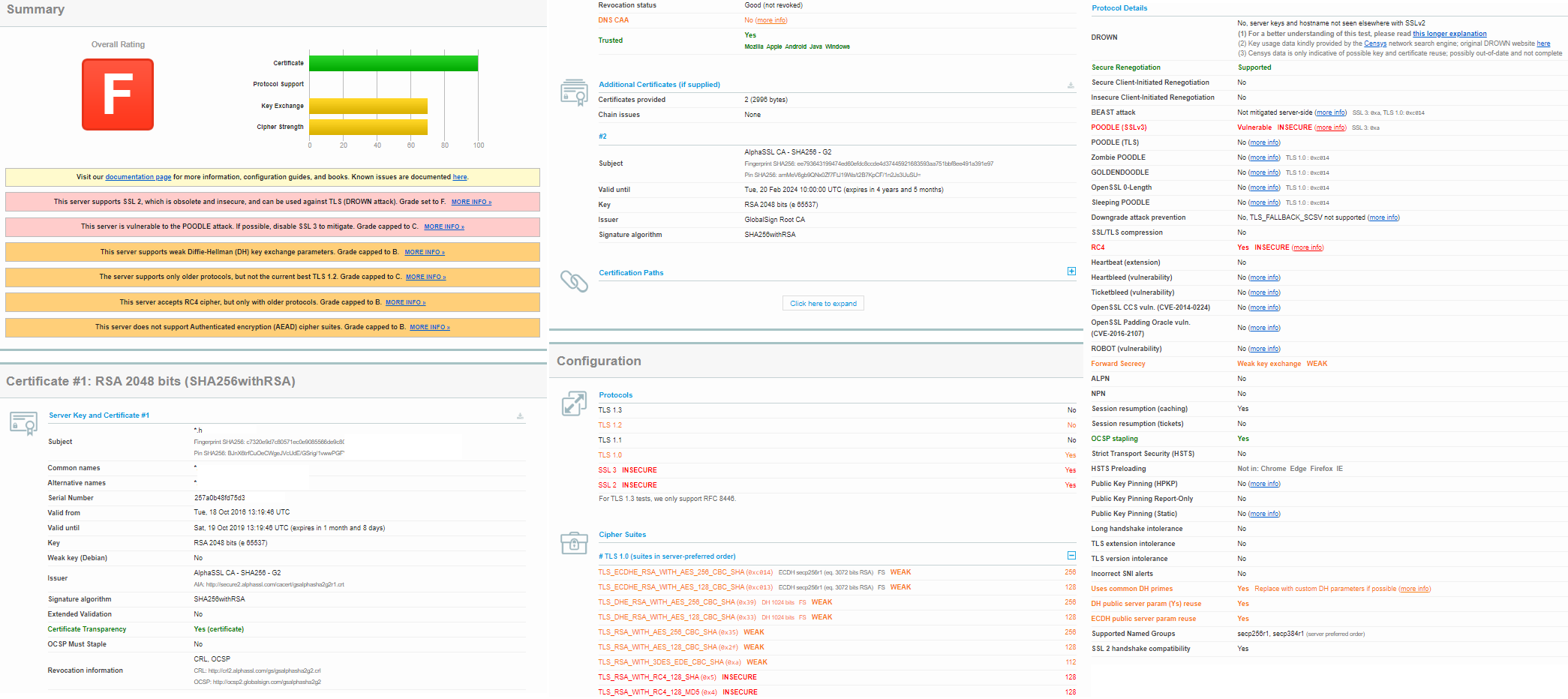

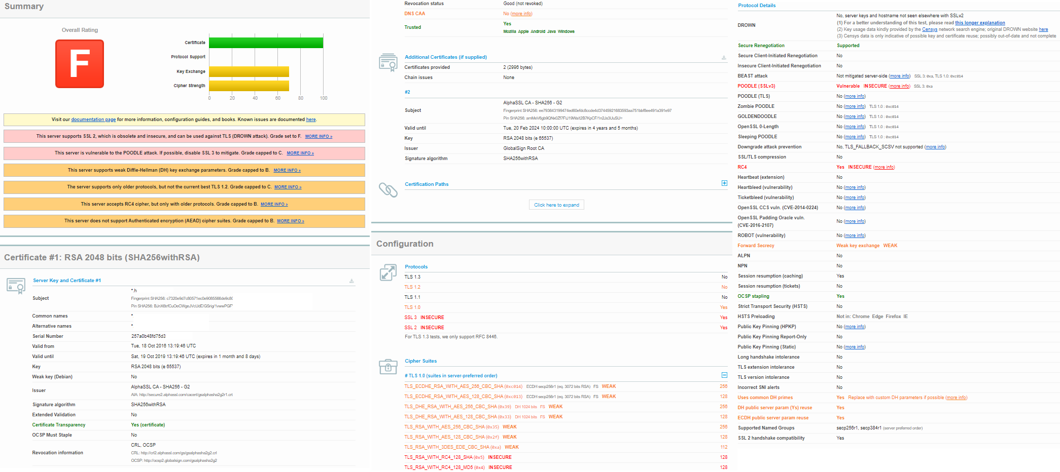

Ich habe hier ein paar Screenshots für euch und sensible daten davor entfernt.

Also das zweite Bild zeigt in der Summary links diverse Beschwerden über alte und/oder schwache Verschlüsselungsalgorithmen und zu alte unterstützte Protokolle. Letzteres muss kein Problem sein, sofern auch die aktuelleren Unterstützt werden. Aber offenbar ist das nur eingeschränkt der Fall, mit TLS1.0. Das kann und sollte sogar schonmal abgelehnt werden.
Offenbar unterschreitet ihr wirklich eine Mindestanforderung beim Empfänger. Was bei diesem katastrophalen Rating eures Servers auch nicht verwundert.

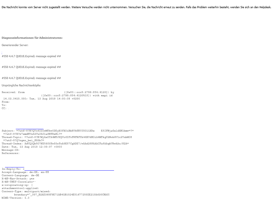

Mhm, unlogisch das Ganze und die Antwort der fehlgeschlagenen Mail dauert so 4h nach Senden bis man Bescheid weiss.

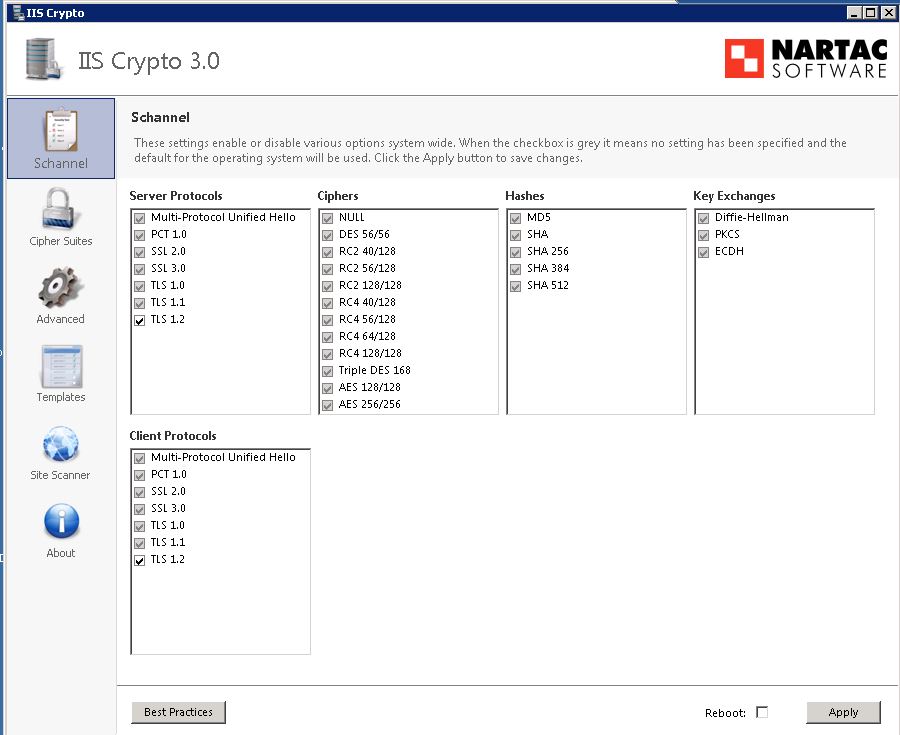

Kann ich nun um das Problem zu lösen mit IIS Crypto 3.0 einfach TLS 1.2 anhaken und Reboot?
...klingt irgendwie zu einfach bzgl. neuer Verschlüsselung implementieren.
Sollte ich noch weitere Felder anhaken?

Keine Ahnung, probiers.
Ggf. solltest du dich auch dringend mal erkundigen, was man für Cipher Suites (und Protokolle) besser abschaltet, im ureigensten Interesse. RC4 z.B. ist sowas von tot.
Du kannst natürlich jetzt erstmal alles anschalten an Protokollen und Cipher Suites, und dann schauen, ob die Mails durchkommen.
Bedenke aber: Dann geht euer Server aber auch so ziemlich jede noch so unsichere verschlüsselte Verbindung ein. Man muss sich halt immer überlegen: Je strikter man ist, desto eher läuft man Gefahr, nicht mehr mit Servern sprechen zu können, die nicht so aktuell sind, sofern man das muss.
Umgekehrt kann man bei einem Server, der jedes noch so alte und gebrochene Verschlüsselungsverfahren akzeptiert wohl kaum von einer sicheren Verbindung sprechen.
Hier sollte man schon regelmäßig mal nachjustieren, und sich vor allem auch regelmäßig informieren, welche Verfahren und Protokolle man noch unterstützen sollte und welche nicht.
Wo, wie was? Keine Ahnung, ich bin kein Admin. Da du den Server wartest, vermutlich du schon.
TLS 1.2 wäre auf jeden Fall ein Anfang.

Konnte nun erfolgreich an den betroffenen Empfänger senden und ebenso zu einem sicherheitssensiblen Empfänger (TLS 1.2 vorausgesetzt).
Das Tool IIS Crypto ist wirklich toll.
