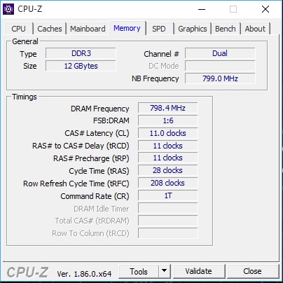

Ich würde auch einmal versuchen im BIOS die Einstellung der Connand Rate von 1T auf 2T um zu stellen. Nicht jede Konstellation verträgt diese schärfere Einstellung.
ob ich das schaffe, ist eine andere frage ^^, könnte es denn daran liegen ? weil dann probier ich das gerne aus, mit kleiner Anleitung<3
In`s BIOS booten, dann unter RAM Timings, Command Rate von 1T auf 2T stellen, neu starten, Fertig!

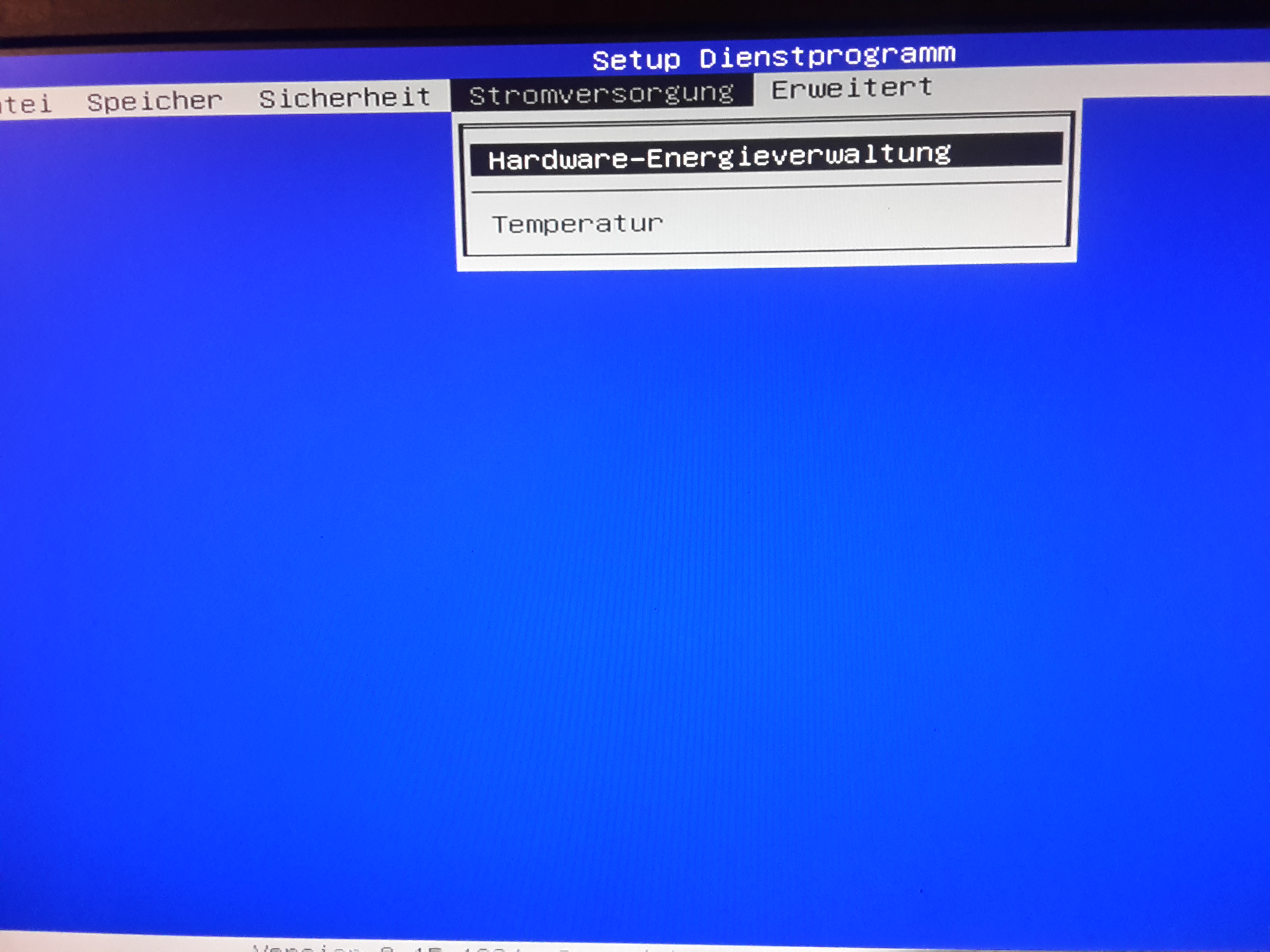

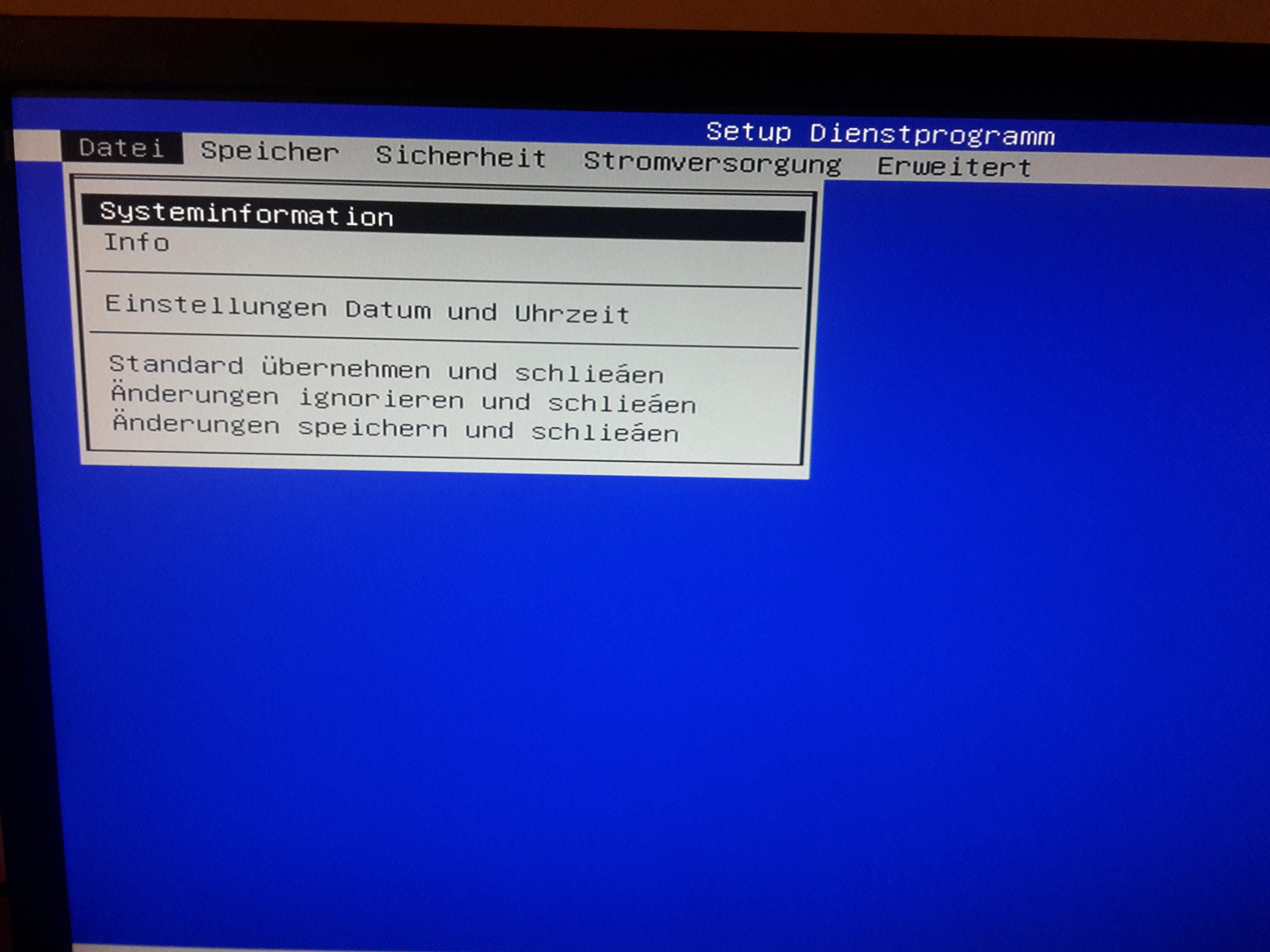

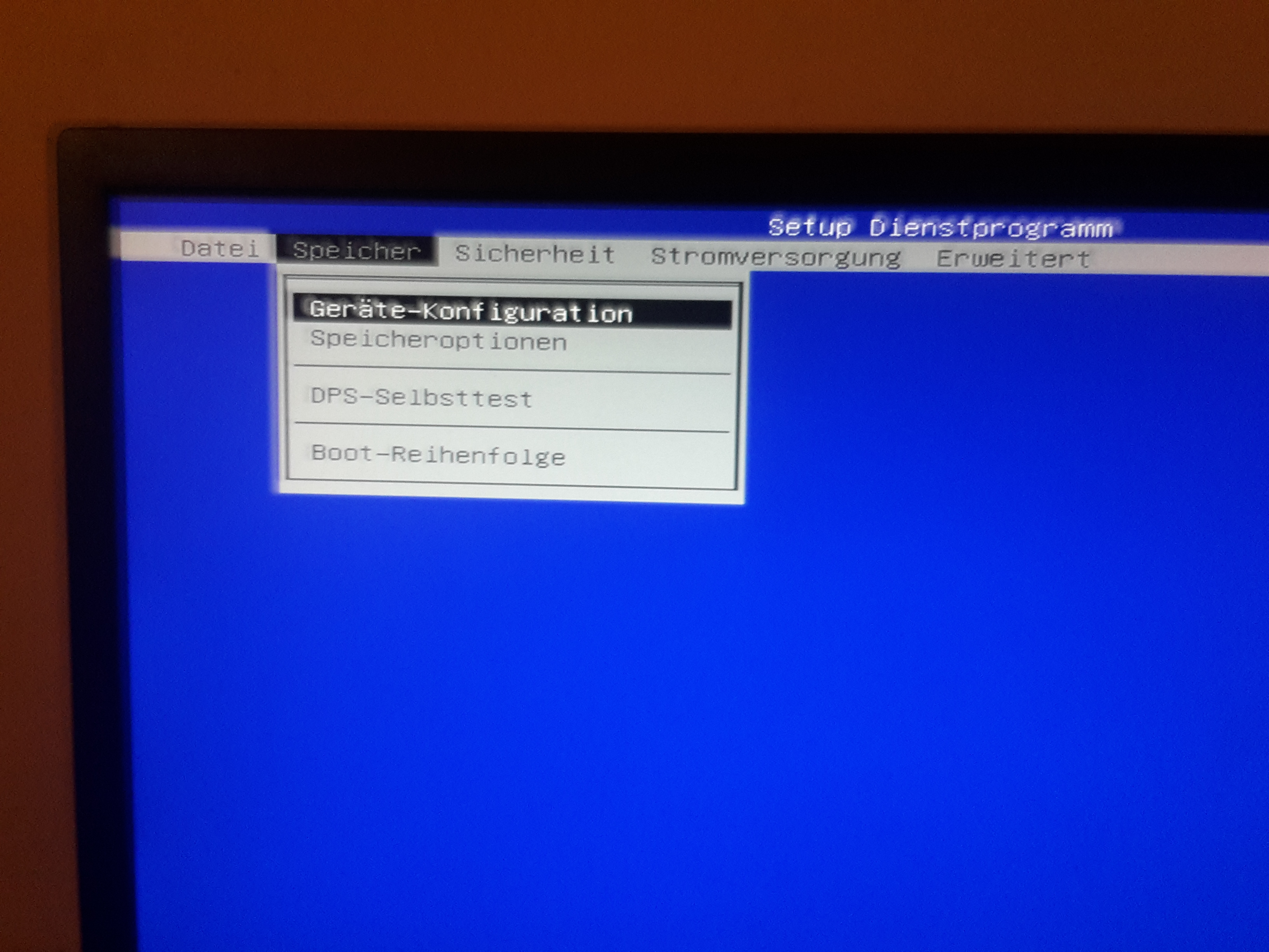

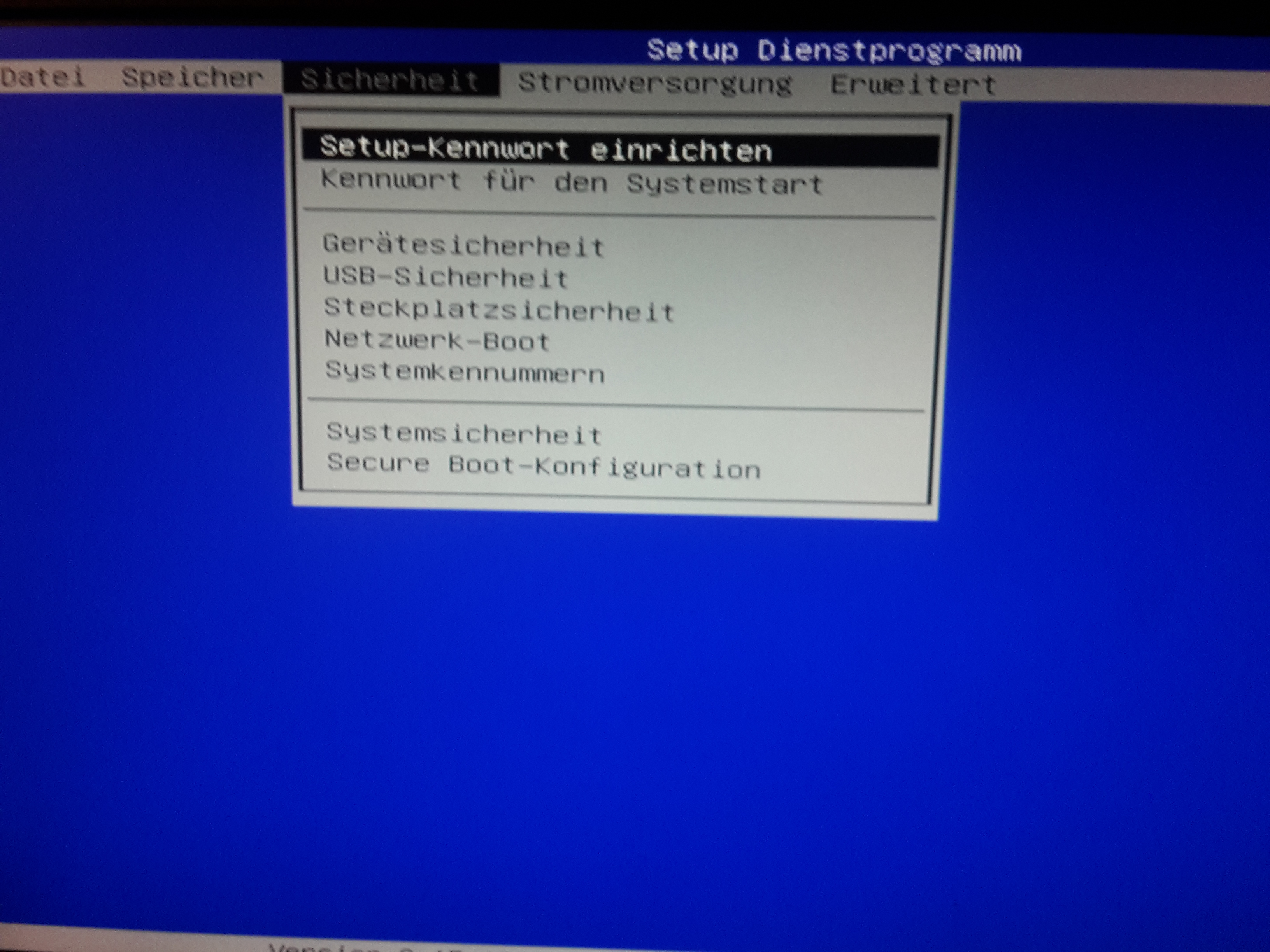

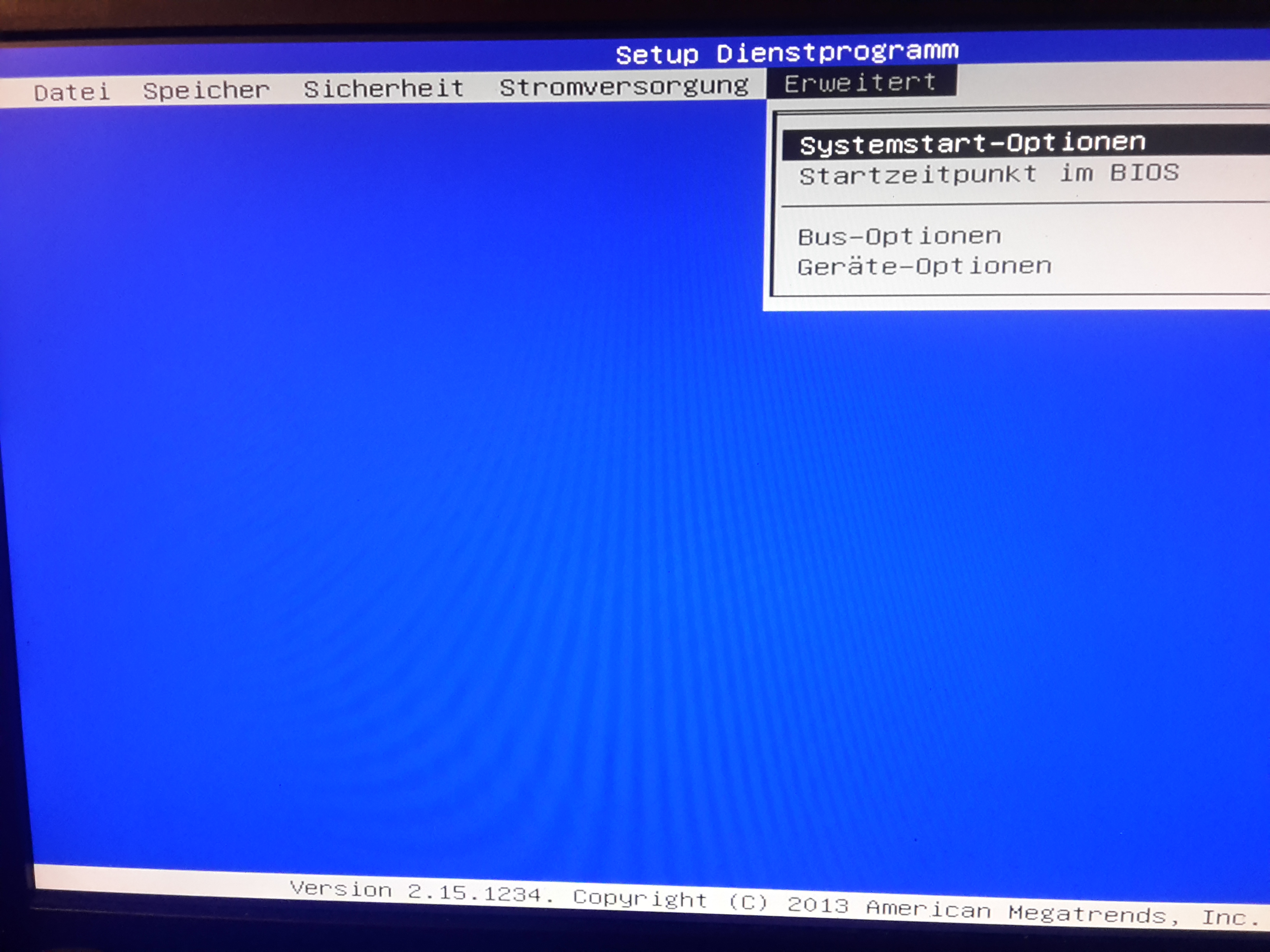

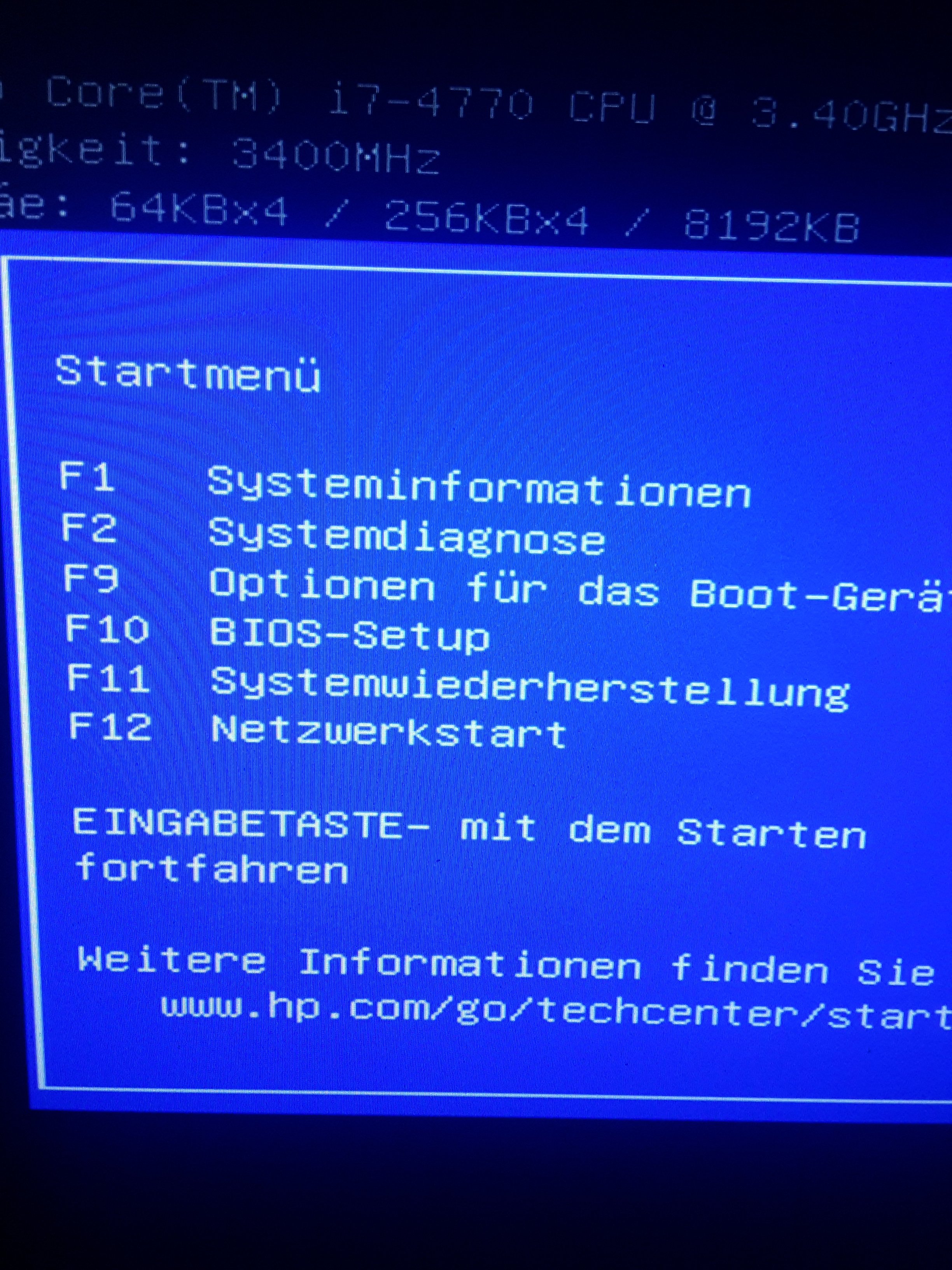

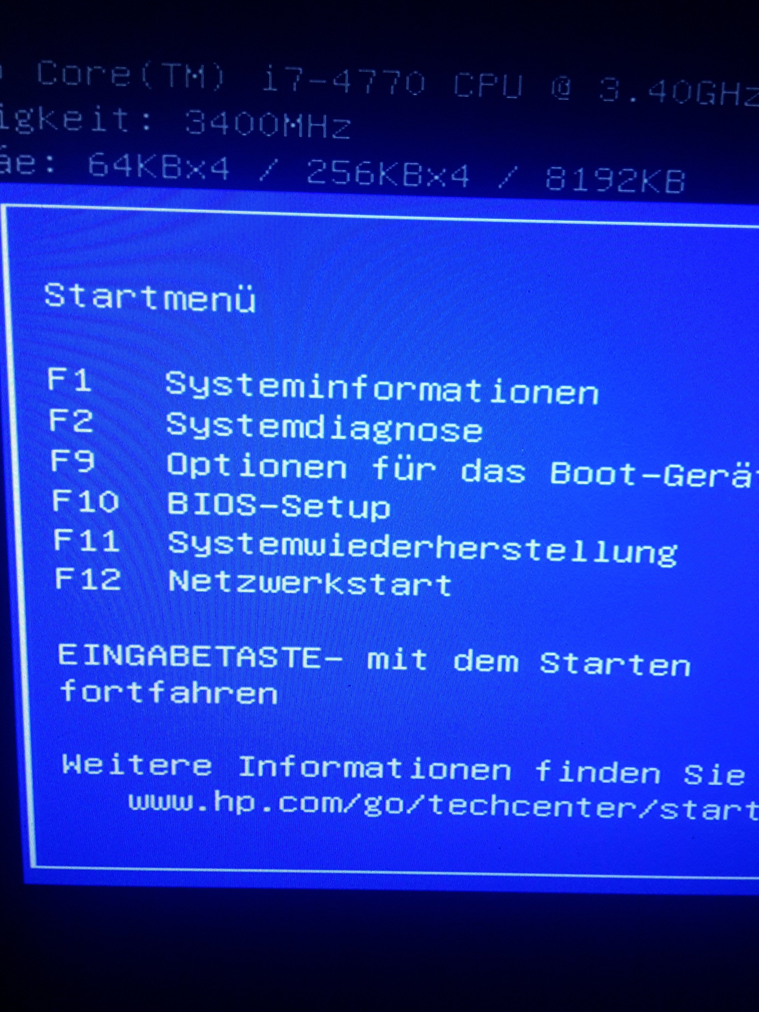

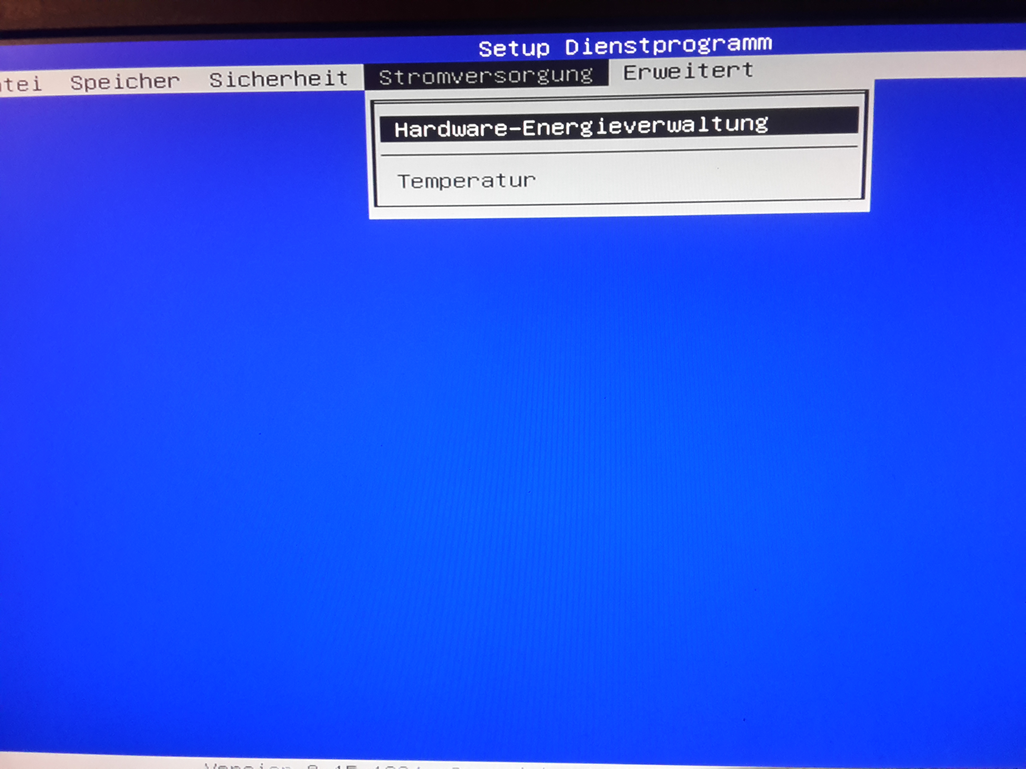

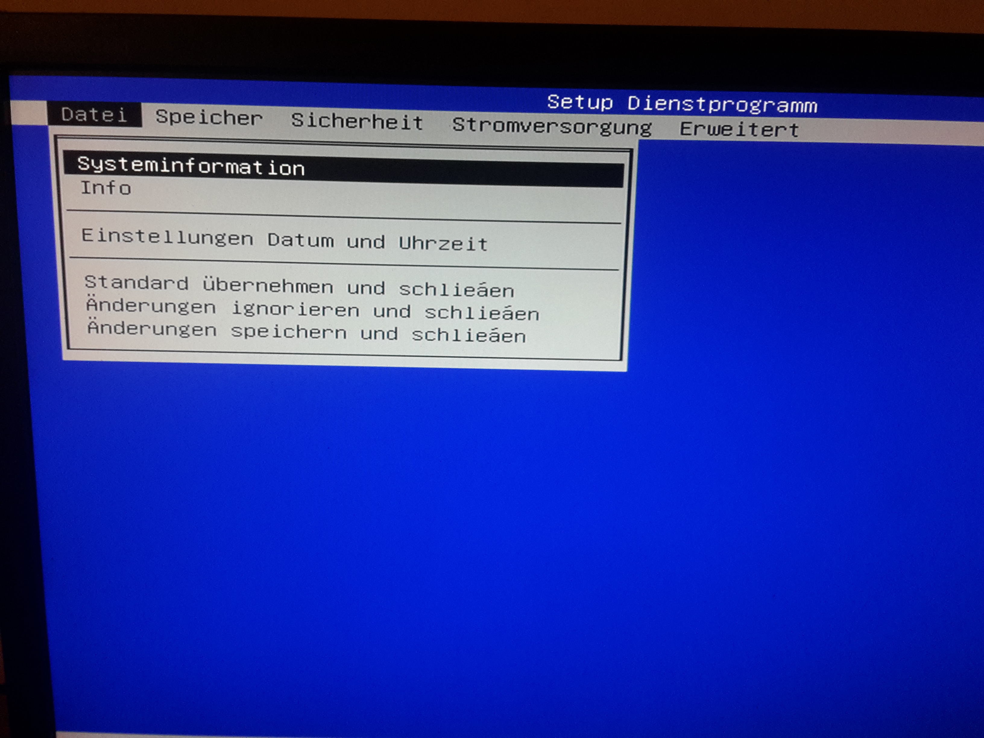

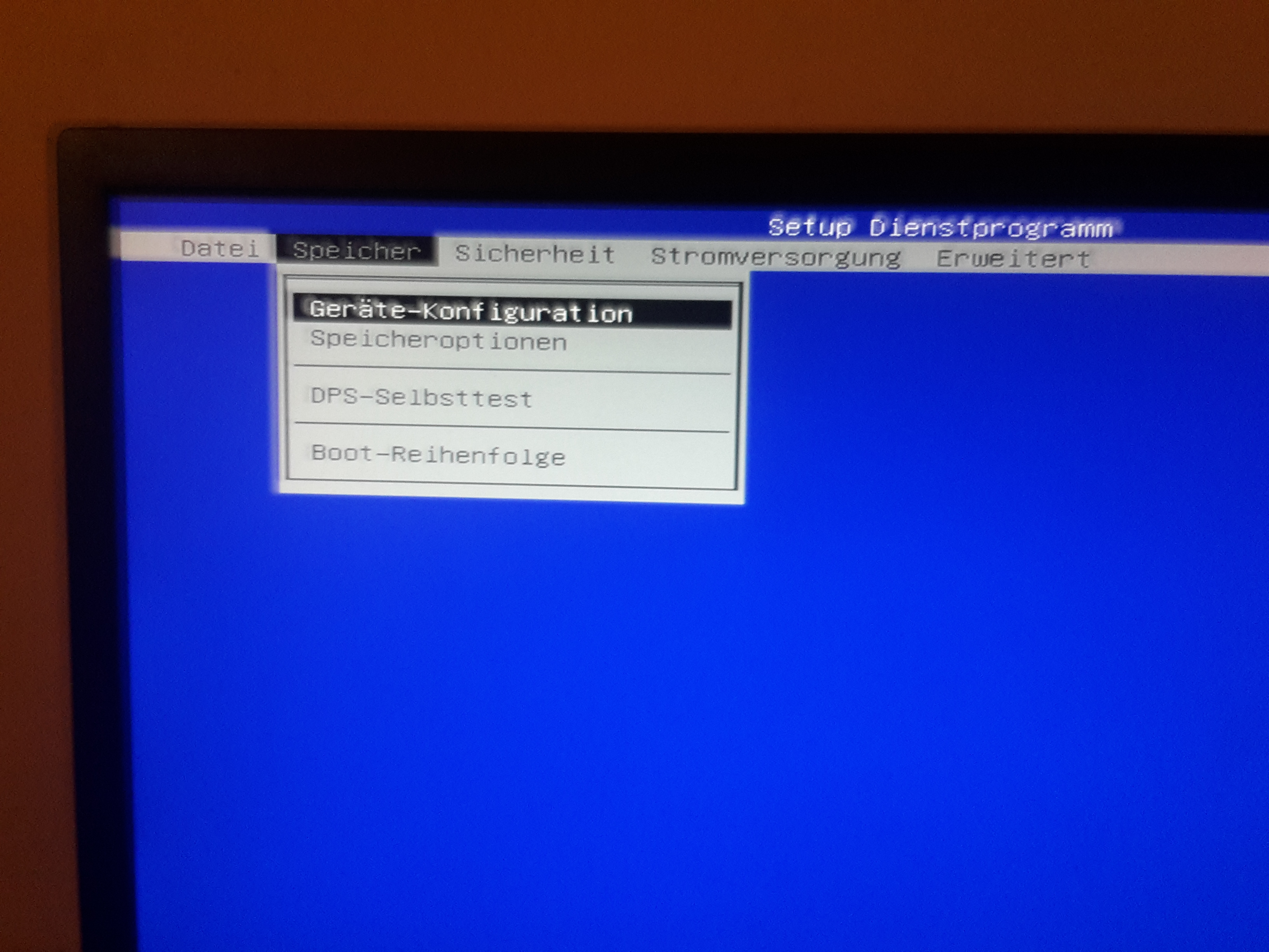

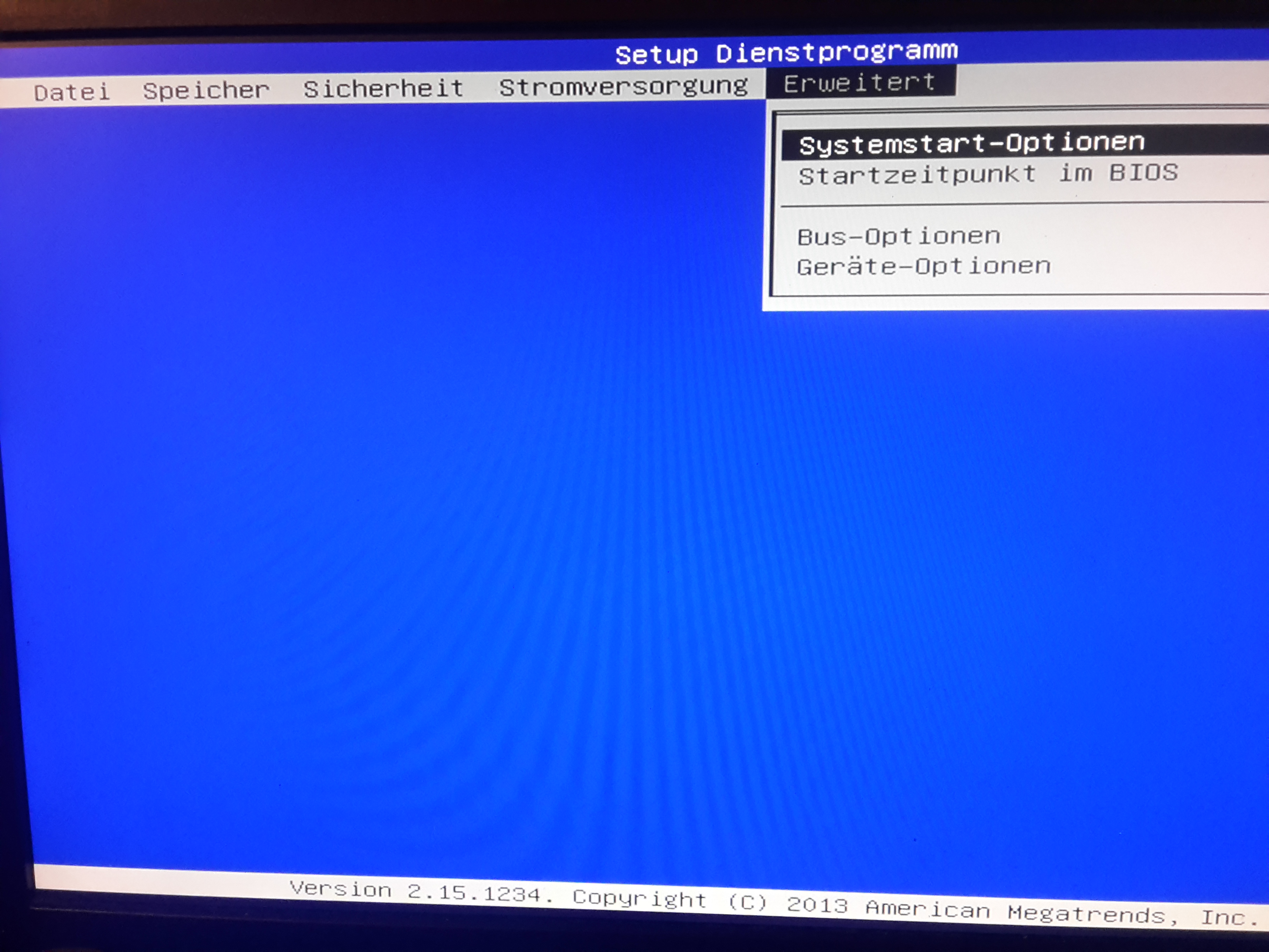

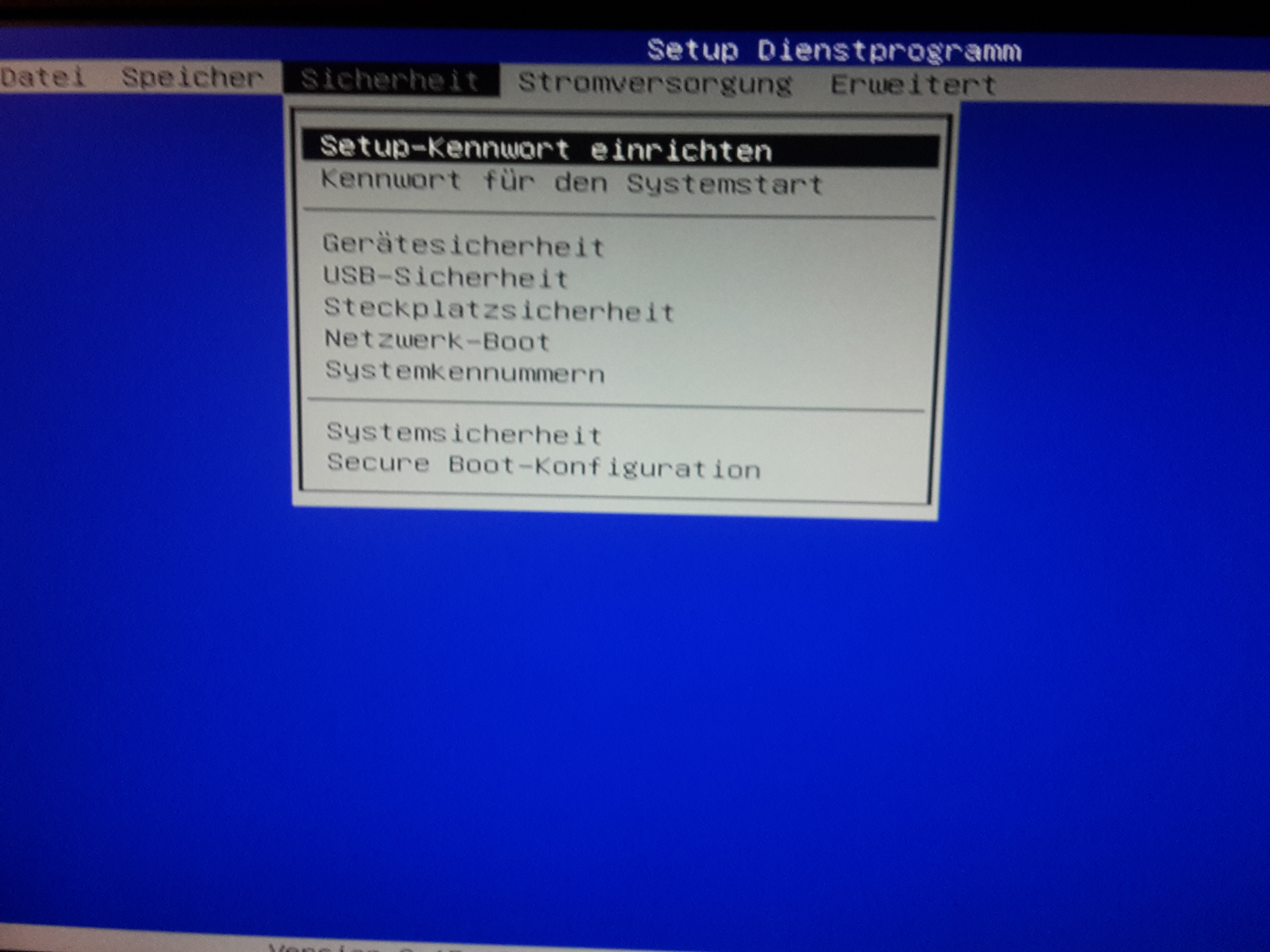

So, habe jetzt mal versucht den oben genannten weg durch zu führen, leider finde ich garnicht die Möglichkeit irgendwas in dieser Hinsicht zu ändern
20181023_150539.jpg20181023_150550.jpg20181023_150556.jpg20181023_150603.jpg20181023_150611.jpg20181023_150617.jpg

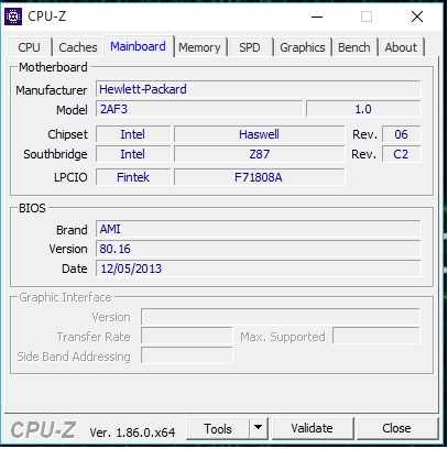

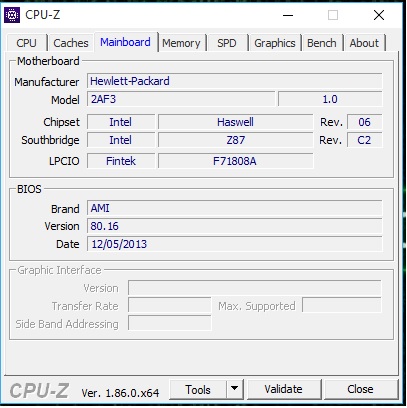

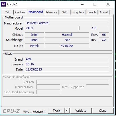

Welcher HP PC genau bitte ? Danke.
Eventuell im Bild drei unter Speicheroptionen. Kann aber auch sein das dein OEM Board diese Einstellung gar nicht zulässt. Da hilft wohl nur ein Neues oder Ersatzboard.
HP ENVY 700-202eg Desktop PC reicht oder auch produktnummer ?
um ehrlich zu sein kann ich mich garnicht erinnern, dass ich jemals im "biso" war so wie man es kennt, immer in so UEFI Diagnose Programm oder in diesem gespecktem Bios"programm" sehr eigenartig
da ist nur eine Auswahl IDA und SATA oder SAT oder so soweit ich mich erinnern kann

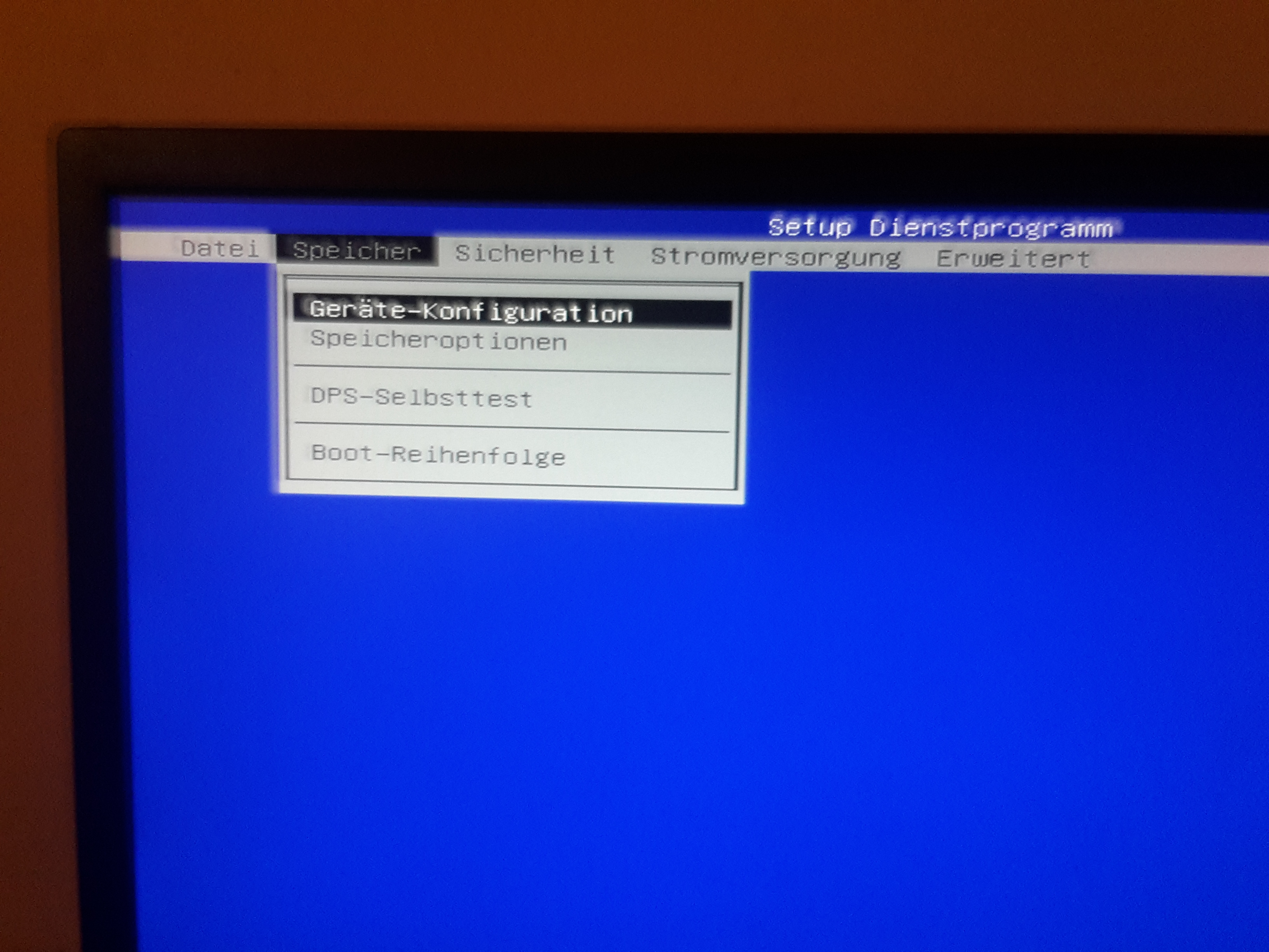

Bitte Bild vom BIOS - Reiter Speicher - Geräte-Konfiguration
matraj63 schrieb:
Sollte nicht großkotzig rüber kommen <3 ich bin nur am verzweifeln, ich hoffe es ist nicht der CPU... wenn ja wäre echt mies grad.
ist das bild vom BIOS okay ?
Da muss ja nicht zwingend die CPU defekt sein (ist eher selten), vielleicht ist nur der Kontakt nicht mehr richtig gegeben oder ein, zwei Pins sind verbogen. Das könnte man recht leicht beheben.
Das habe ich gemeint
