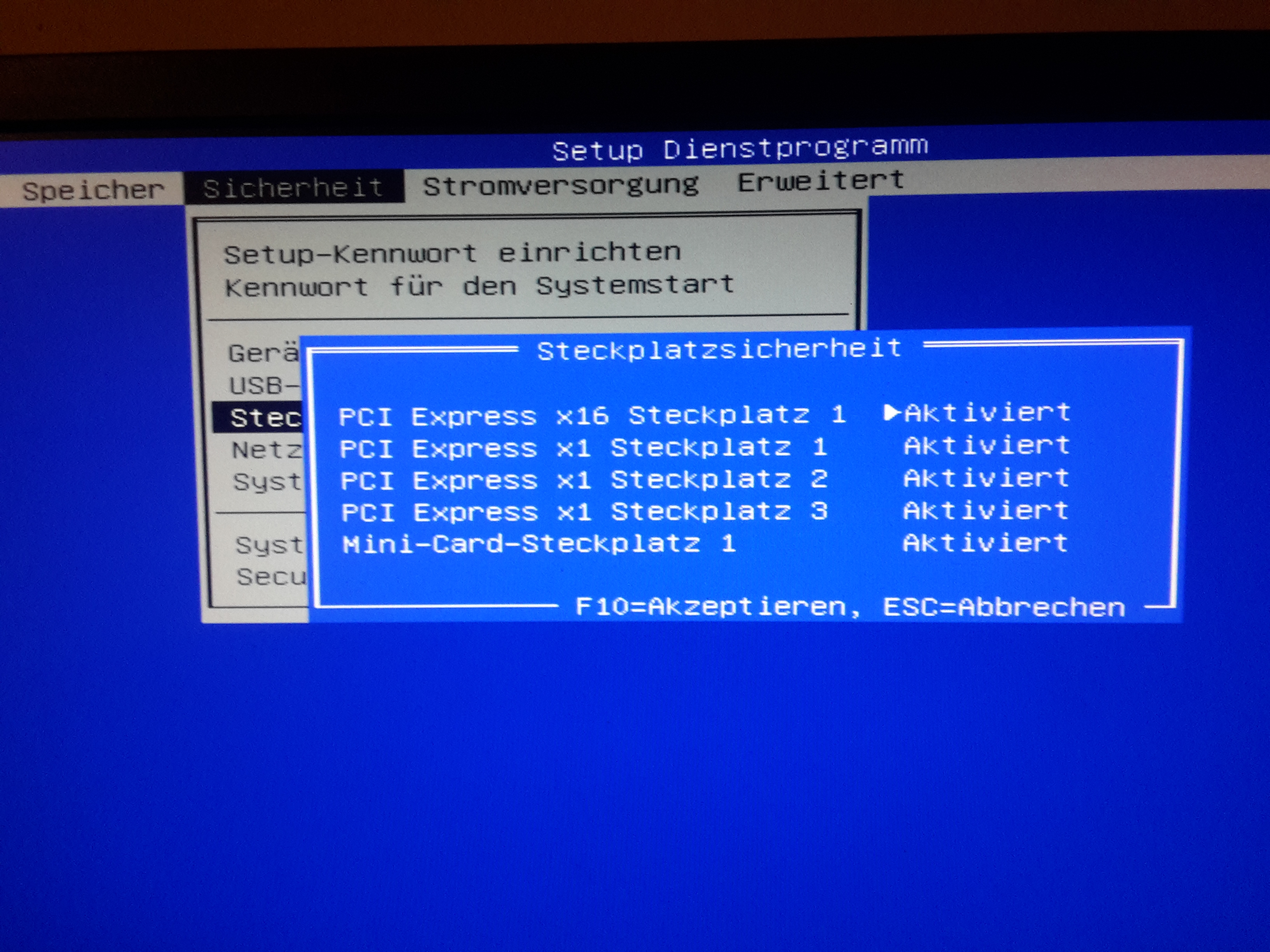

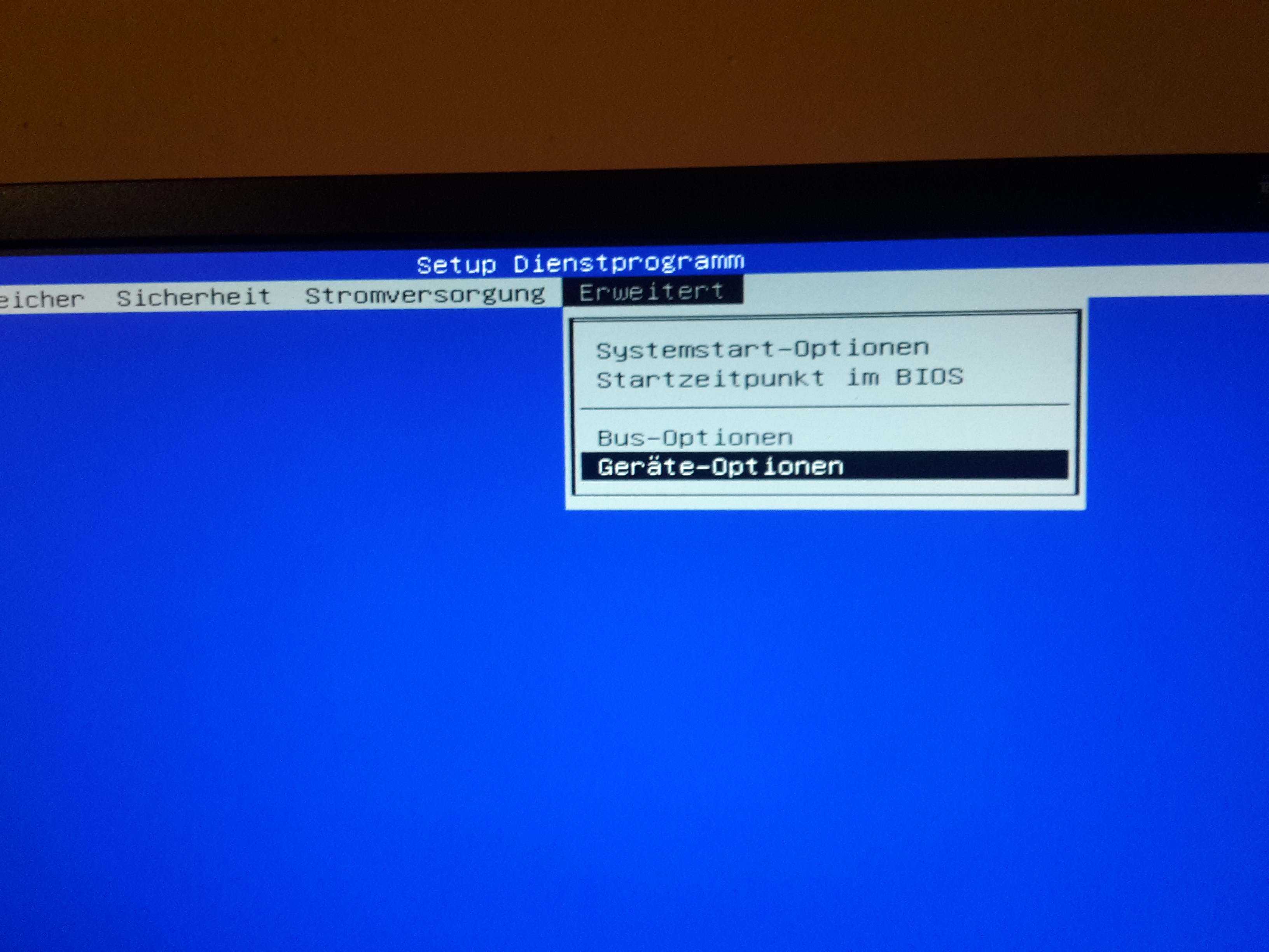

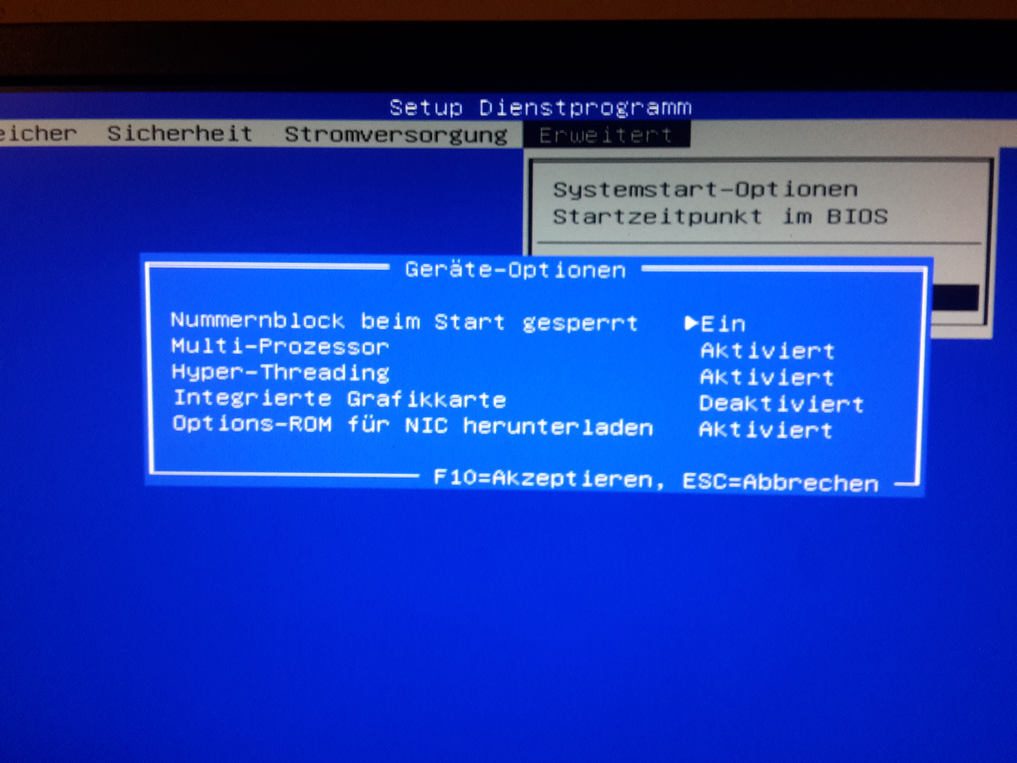

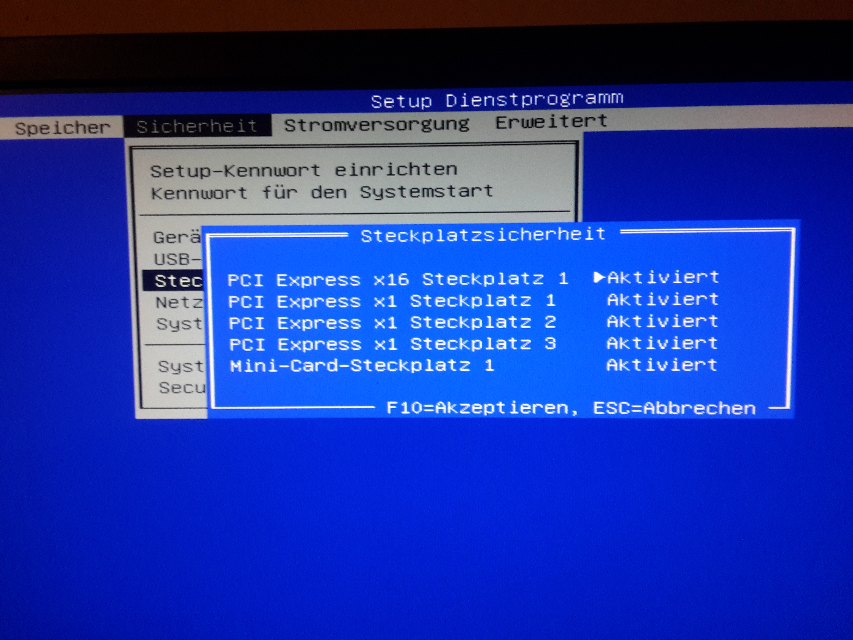

Da sehe ich aber keine Einstellmöglichkeit für die Grafikkarte
Scheint doch der Slot defekt zu sein.
Wird da eigentlich auch ein Slot angezeigt auch wenn keine Grafikkarte eingesetzt ist ?
