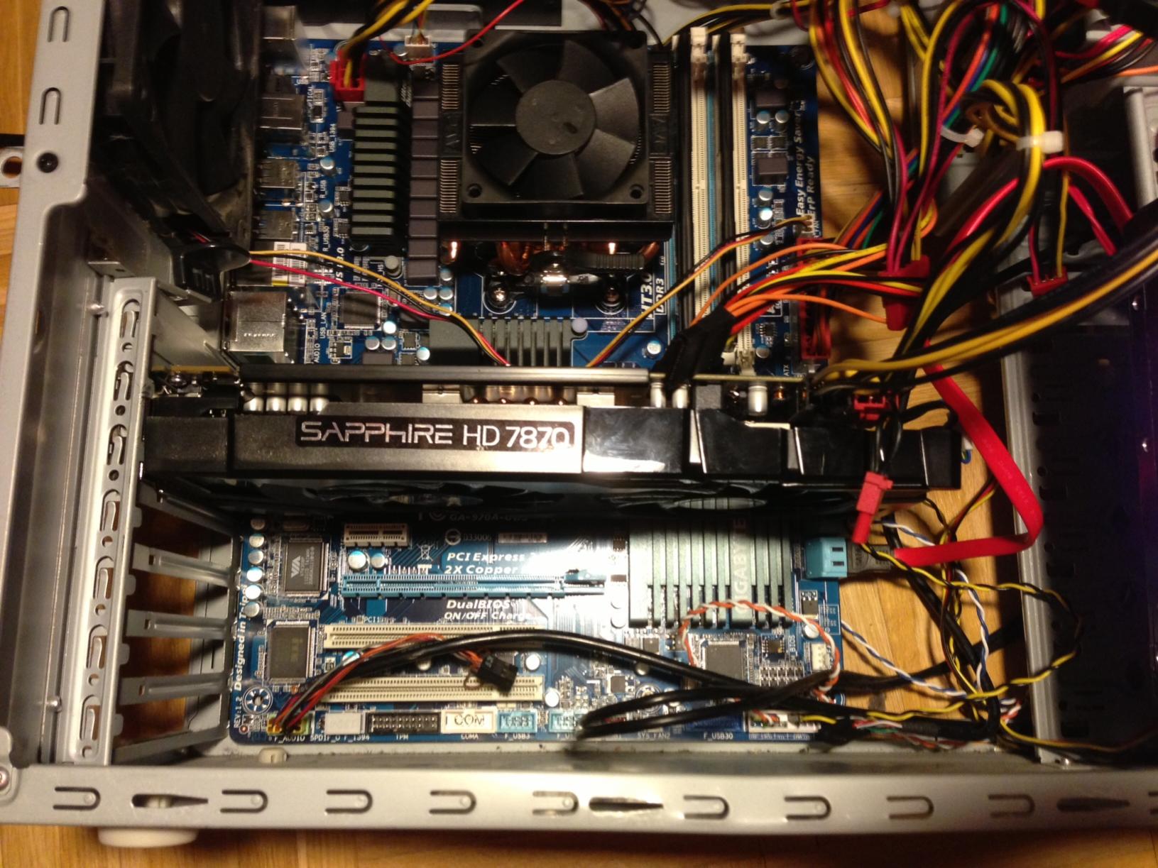

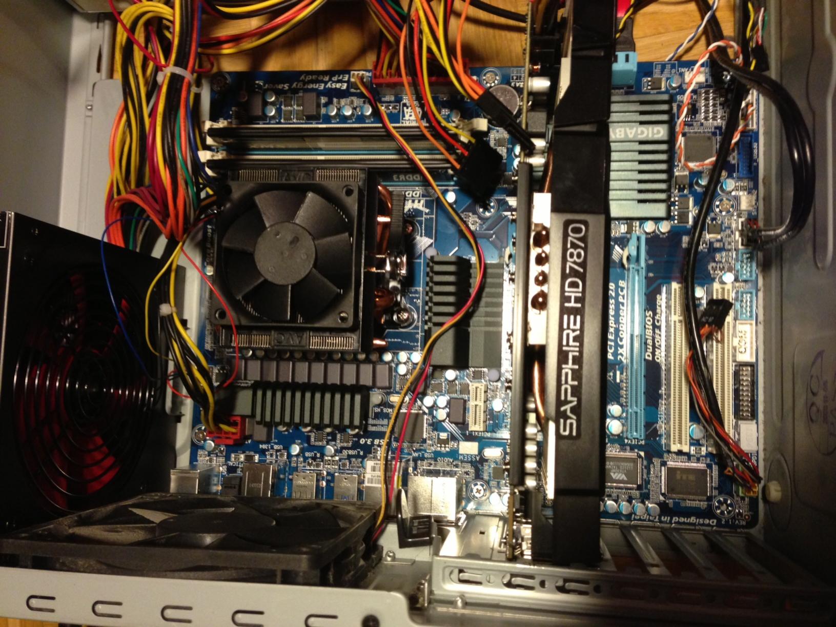

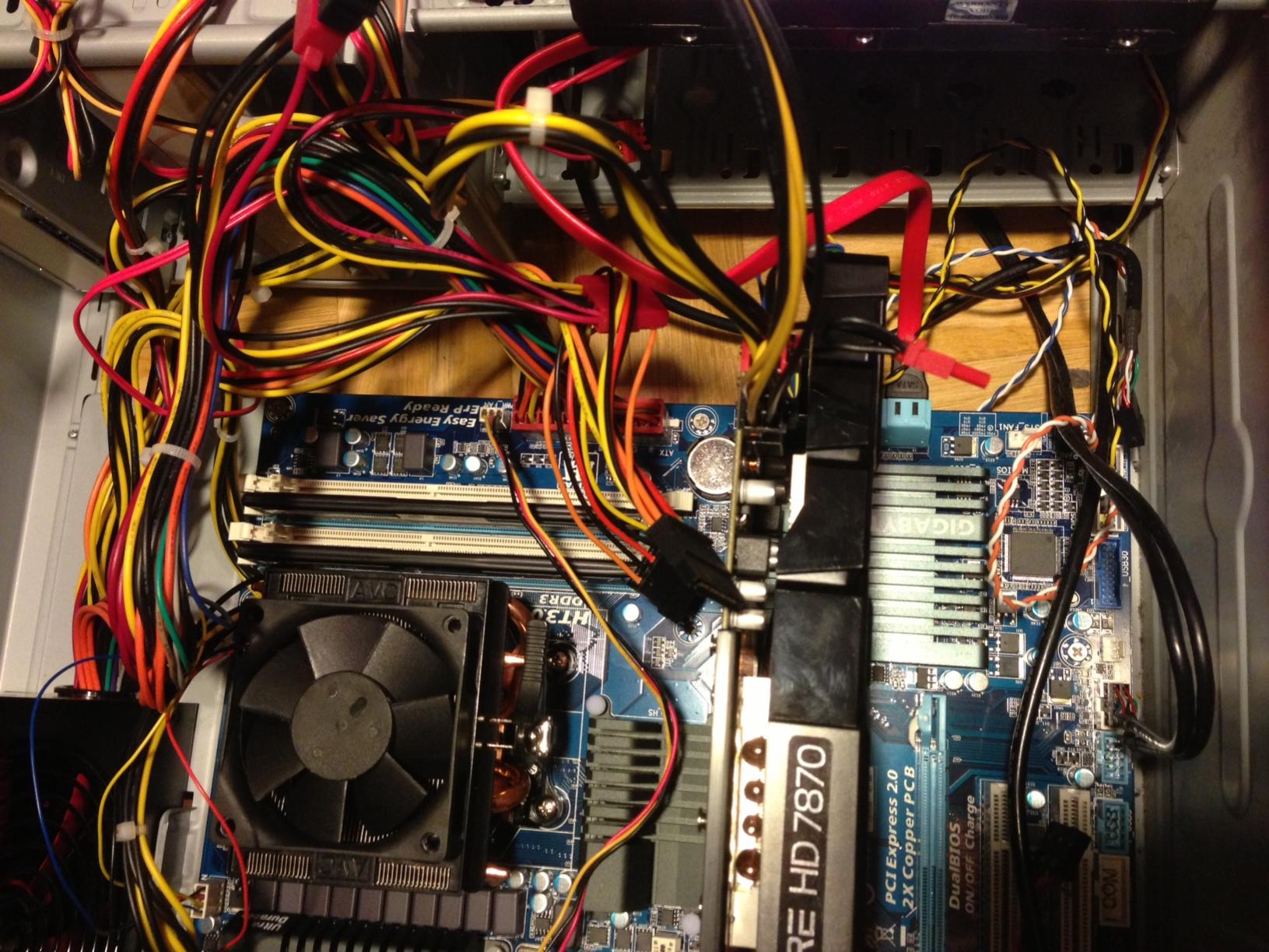

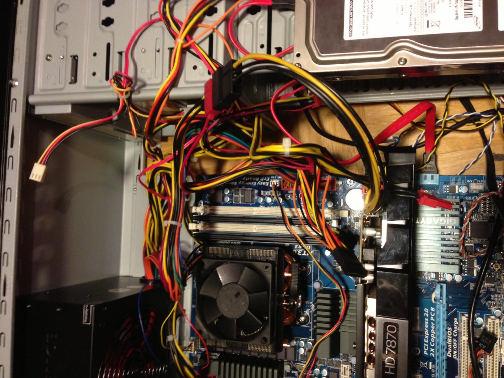

Lade uns doch bitte mal ein paar Bilder vom Innenleben deines PC´s hoch. Eventuell geht’s dann ganz schnell.(toller reim:rolleyes:)
bau mal alles aus, bis auf eine ram riegel, testen was passiert
dann den andere ram riegel, dann beide zusammen
dann die graka dazu etc etc etc....
Das mit dem RAM habe ich schon alles durch. Auch ein anderes Netzteil brachte den gleichen Fehler.
Im Anhang mal die Bilder.

Es muss wohl irgendwie an der CPU liegen. Als ich meine alte reingemacht habe "AMD Athlon64 X2 4450e AM2 "box" 2x512kB, Sockel AM2", kam kein piepen mehr aber es war auch nur ein schwarzer Bildschirm. Kann das an der AM2-CPU liegen?
Als ich dann wieder den 965er reingemacht haben, fing es sofort wieder mit den Pieptönen an. Wohl ne defekte CPU?
Wenn die CPU defekt wäre, dann würde nix Beepen. Die CPU produziert den Beep, nicht das Board. Merkt man wenn man ohne CPU startet. Dann tut sich nämlich gar nix.
Aber wenn ich alle andere Hardware weg mache, dann piept es trotzdem...
Ich kann Dir nicht über die Schulter schauen, bedeutet "alle andere Hardware" auch ohne CPU? Wenn nicht: Dann bedeutet es "kein RAM". Wie in meinem Link erklärt. Ist der wirklich so schwer zu durchschauen? Dann versuche ich es einfacher zu erklären, wenn Du mir sagst wo Du hängst.
Okay...es ist nur noch die CPU drin. Trotzdem das selbe piepen wie mit gesamter Hardware.
Naja, und jetzt steckste einen RAM-Riegel dazu (im Handbuch nachschauen wo der Stecken muss, damit er alleine funktioniert, da gibts ne Tabelle) und wenn sich das Beepen dann nicht ändert, dann ist das RAM defekt. Ändert sich das Beepen, dann bedeutet es "keine Graka". Und das würde auch erklären warum es mit aller Hardware immer noch genau so beept, wie ohne alle .... dann bedeutet es schlicht: RAM
also das beepen ist noch immer das gleich, nachdem ich alle vier ram-bänke durch hatte
Dann würde ich auf defektes RAM tippen. (Oder die CPU hat keinen Kontakt zu den RAM-Pins im Sockel, reicht ja schon einer).
