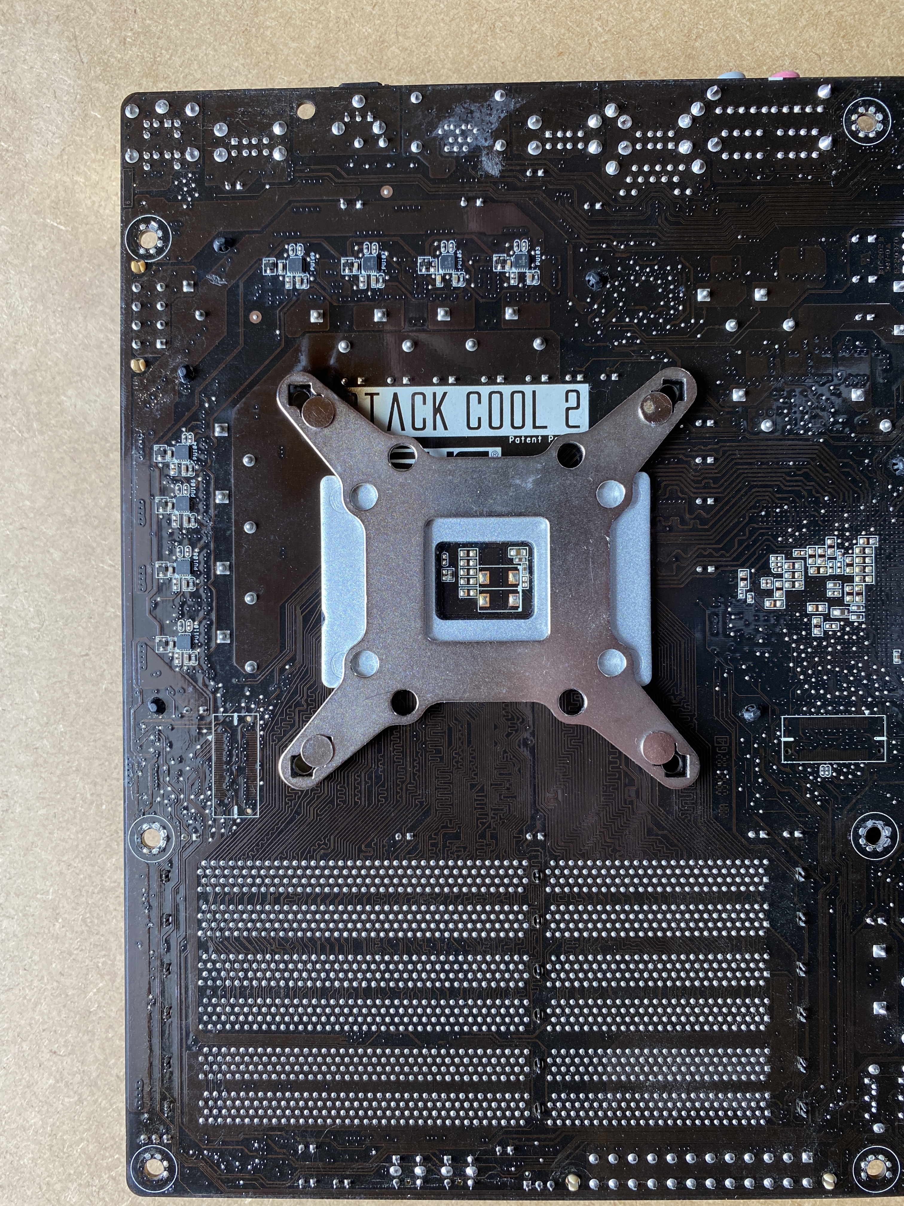

Moin, mir ist heute dummerweise ein Fehler bei CPU-Kühler Montage unterlaufen (zum Glück auf älterer Hardware :D). Hatte den Pure Rock 2 montiert, aber die Gummiabstandhalter auf der falschen Seite montiert, d.h. direkten Kontakt mit der Rückseite des Mainboards.

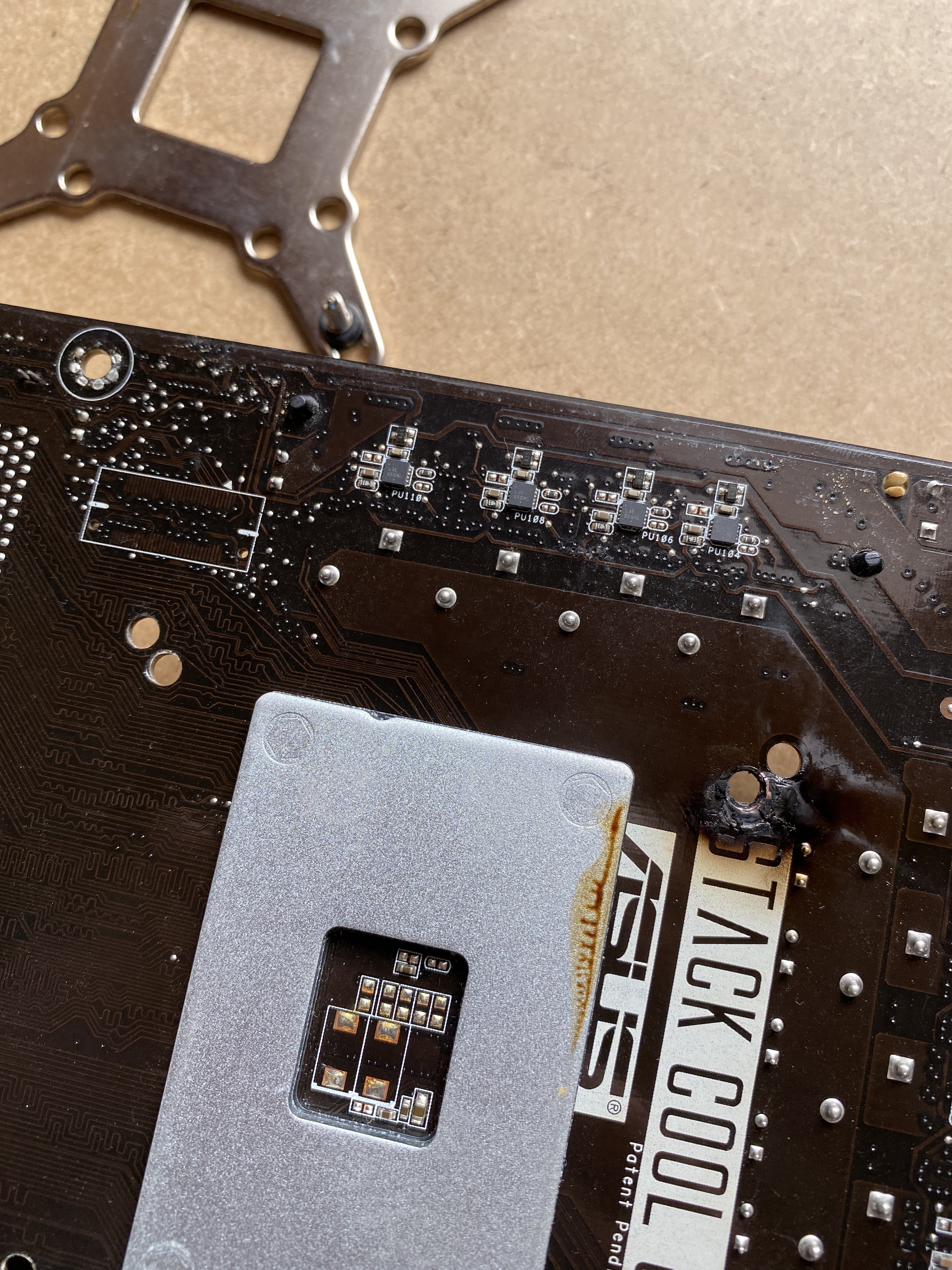

Bei einem Montageloch ist der Gummi verbrannt und alles rund um das Montageloch des Mainbaords angeschmort, sonst sieht das MB eig in Ordnung aus.
Meine Frage: Ist jetzt nur das MB defekt - od könnte auch andere Hardware mitgenommen worden sein?

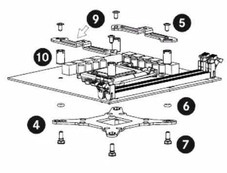

Puh - hab mir grad extra nochmal das Montagevideo des Kühlers angeschaut, anscheinend habe ich doch alles richtig gemacht. Die Gummiabdichtungen waren ganz normal für die Rückseite vorgesehen :confused_alt:
Jetzt frag ich mich wie die ganze Sache überhaupt passieren konnte... Weil so im Nachinein habe ich mich nochmal gefragt wieso denn nur 1 Gummi sich entzündet haben sollte und alle anderen sind komplett top.

An der Stelle war wohl der Übergangswiderstand Quelle -> Erde am geringsten. Und wenn idR bleibt das dann die Stelle mit das Leitfähige Material soweit weggebrannt ist oder den Widerstand soweit erhöhrt, da eine andere Stelle bessere Leiteigenschafen entwickelt hat.

sagen wir mal so, ich denke schon das die Falschmontage die primäre Ursache war, da hat es irgendwo kontakt gegeben bzw hast du irgendwas kurzgeschlossen. Das NT hat daraufhin aber schön weitergepumpt weil keine Schutzschaltung gegriffen hat und dir damit das MB zerschossen.
Problem ist, genau lässt sich das nicht mehr sagen, nur wenn ich mir die anderen Montagelöcher auf dem MB ankucke, sehen die schon etwas mitgenommen aus. Gut durch vorstellbar, das da eine leitfähige Verbindung entstanden ist.
Auf des Alters passiert sowas an dieser Stelle da nicht, da platzen eher Kondensatoren auf oder brennen einzelne Leiterbahnen weg.

Denke nicht, hab es 1:1 wie im Montagevideo gemacht, überall die Gummidichtungen mit Kontakt an der Rückseite - dachte erst dass es so falsch gewesen sei, weil die PDF etwas vewirrend aussieht - aber war anscheinend richtig.
Denke das könnte eher der Fall sein, wenn man sich die mal genauer anschaut. Hatte es ja auch vorher mit dem Boxed laufen, mind 10min - da lief alles toll und da hatte halt nix Kontakt mit der Rückseite. Hatte das MB vorher nicht einmal verwendet, vllt hatte das schon seinen Grund warum da nur der Boxed drauf klebte. Hatte mich schon aufs Übertakten gefreut. :D
