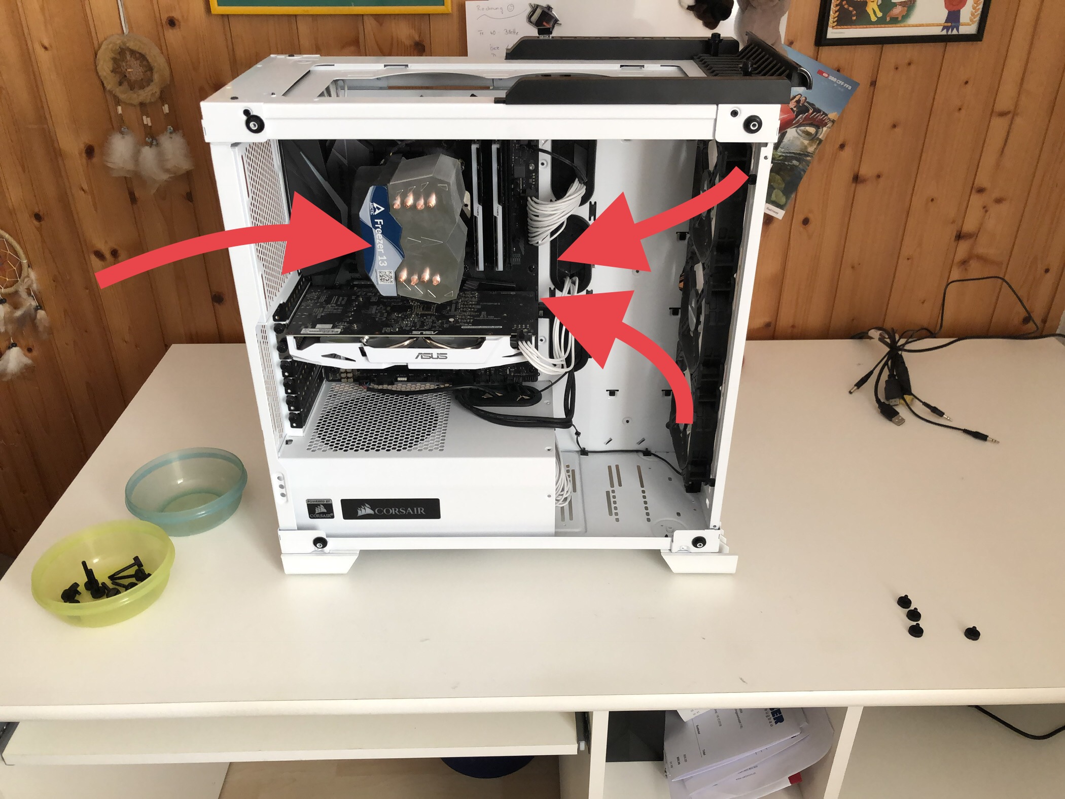

Nun zu meinem Problem. Ich habe bei meinem selbstgebauten Pc ein neue Kühlung eingebaut. Ich habe den Nzxt Kraken 280mm Cpu-Kühler mit 2 Corsair LL140 Lüftern + 4 Neue Corsair LL120 Lüftern eingebaut. Ich hatte beim Einbau des Ratiators Platzprobleme, worauf ich ein Heatsink oben am Mainboard gedreht habe. Ich habe dann das Ganze einem Testboot unterzogen und alles lief super (ohne Monitor getestet/lief an). Dann habe ich noch 4 Corsair Led Streifen eingesteckt und noch einige Kabel umgesteckt (Corsair RGB Hub angeschlossen). Bevor ich dann das Kabelmanagemet vollendete, machte ich nochmal einen Testboot (leider wieder ohne Monitor) und dann passierte es. Der Pc lief nicht an. Ich kontrollierte alle Kabel usw. und probierte nochmal. Wieder nichts. Wieder das gleiche Spiel und dann ging er an, Die Lüfter drehten Kurz, aber ohne Led ond dann fing es an zu Rauchen. Ich kappte sofort den Strom (Switch an Netzteil) und er hörte auf. Ich wusste nicht woher es kam und kontrollierte die Kabel auf dem Mainboard ob irgenwo Isolierung durchgeschmolzen war. Fehlanzeige. Ich nam die Grafikkarte raus und kappte alles was nicht umbedingt daran sein musste. Übrig blieb noch, die Cpu, Das Mainboard, Der Ram, Das Netzteil und der Cpu Kühler. Ich teste noch einmal wieder Rauch. Aber die Lüfter, Led etc. Liefen normal. Danach fing ich ziemlich frustriert an alles wieder auszubauen. Dann sah ich, dass beim Mainboard über dem obersten Pci Slot ca. auf Höhe des Hebels ein Bauteil (glaube kein Kondensator) durchgeschmolzen war (hatte eine schöne Spur uber das Ganze Teil, Leider kein Foto). Also Mainboard eingeschickt, weil ich noch Garantie hatte. Ich habe darauf angefangen zu recherchieren und fand heraus, dass es bei ähnlichen Fällen am Netzteil lag. Ich kann es aber Leider nicht Testen. Das Mainboard ist noch nicht zurück. Meine Befürchtung ist, dass wenn das Ersatz-Board da ist und ich alles Einbau und anschalte, es Aufgrund des Netzteils wieder abraucht. Ich kann zu allen Komponenten noch Fotos nachliefert wenn nötig, ausser natürlich zum Mainboard. Pc lief 1.5 Jahre super.

An der Position die du beschreibst sitzt bei deinem Board ein Spannungswandler mit Kondensatoren. Dein Kühler ragt bis dahin. Evtl bei der Montage rangeschrammt?
Nein ich Glaube nicht. Ich glaube der Kraken ragt nicht bis dahin. Das Foto ist aus dem Internet

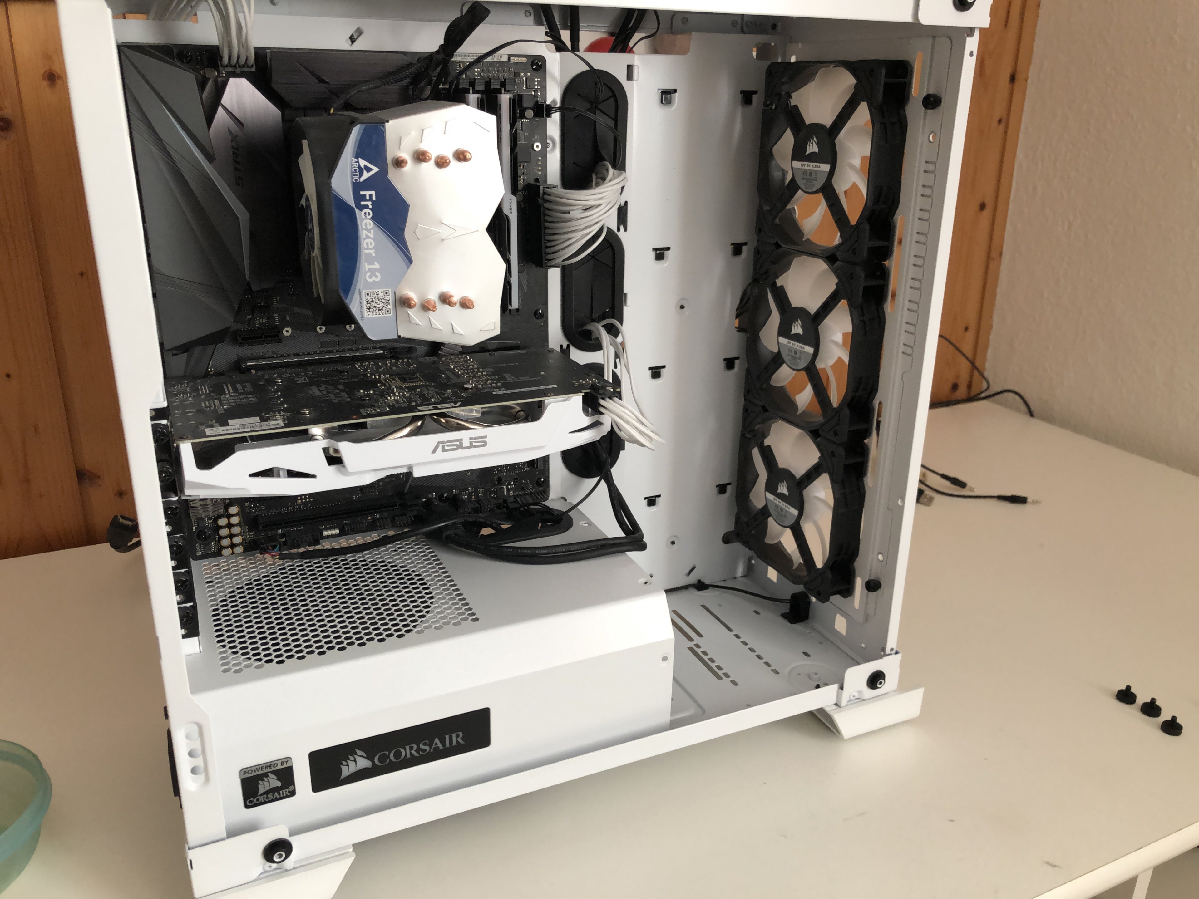

Zunächst ist dein CPU Kühler falsch montiert.
Du schreibst was von Heatsink gedreht, meinst du etwa den Kühler der Spannungswandler am Mainboard ?

Das wegen Heatsink oben beschrieben. Die Bilder sind noch im von vor dem Umbau. Habe ja wegen dem ( idle Temaraturen bei bis zu 50 Grad) den Kraken etc. Gekauft.

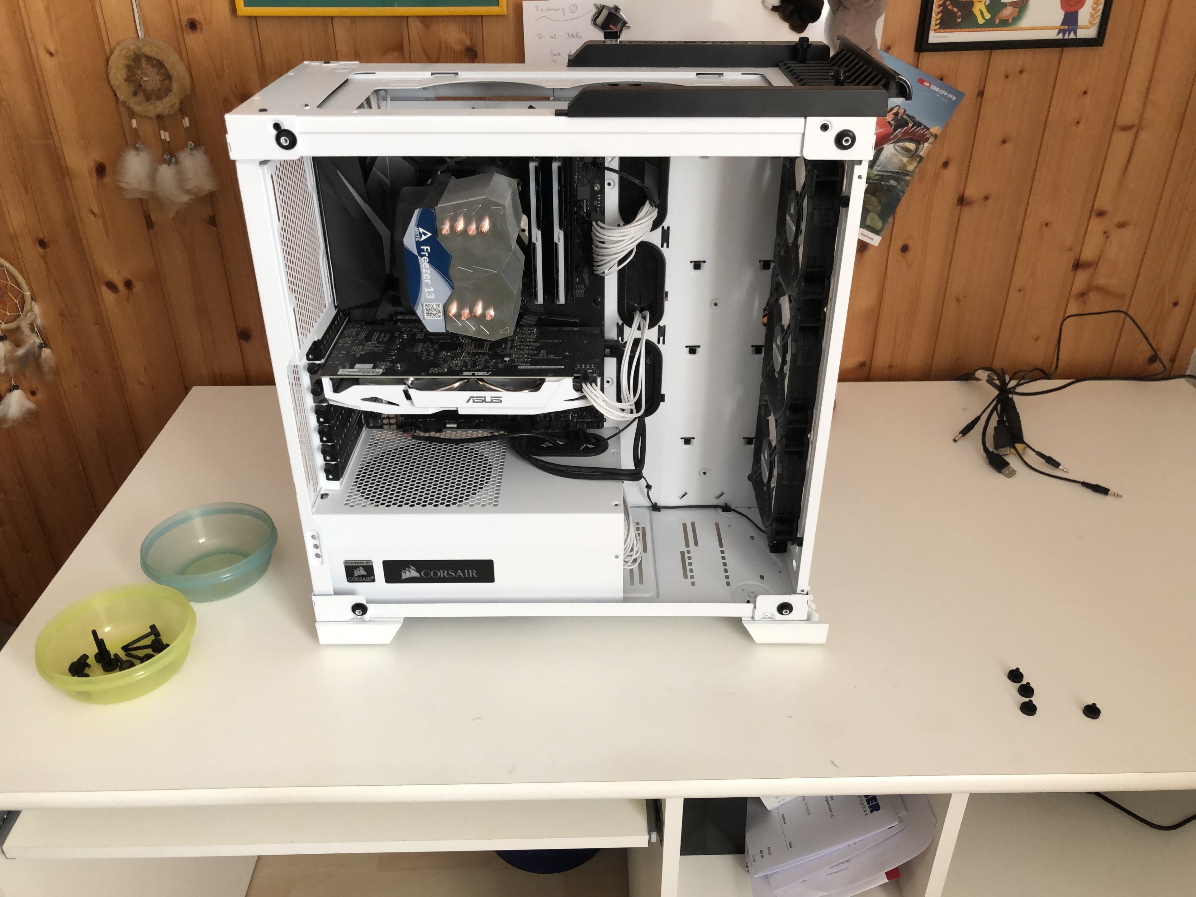

Danke für die schnellen Antworten die Bilder sind vor dem Umbau. Das letzte ist ein Bild des aktuellen Zustandes.

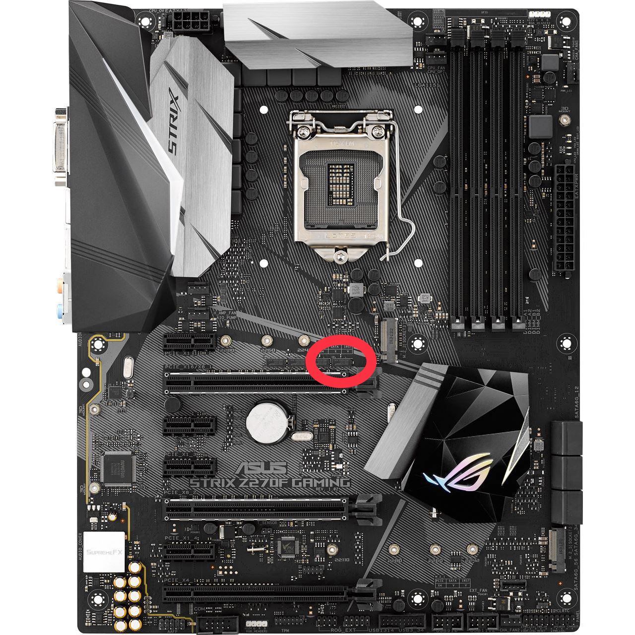

Das was da geraucht hat war ein PCIe Multiplexer, zumindest hast du diesen eingekreist. Das ist ein Schaltelement, was deine PCIe lanes zwischen der Peripherie und den Steckplätzen aufteilt. Sicher dass deine Grafikkarte ordentlich im Slot war? Sonst noch irgendwas angeschlossen gehabt, was PCIe Lanes benötigt?
Ein Problem am Netzteil halte ich für höchst unwahrscheinlich, dann wären andere Komponenten hopps gegangen.
Das weiss ich nicht könnte sein. Hatte nur die Gtx 1060 eingesteckt gehabt. Ich habe im Internet nach einem "Schaltplan" des Mainboards gesucht und nichts gefunden. War mir nicht sicher für was das Bauteil ist. Danke
