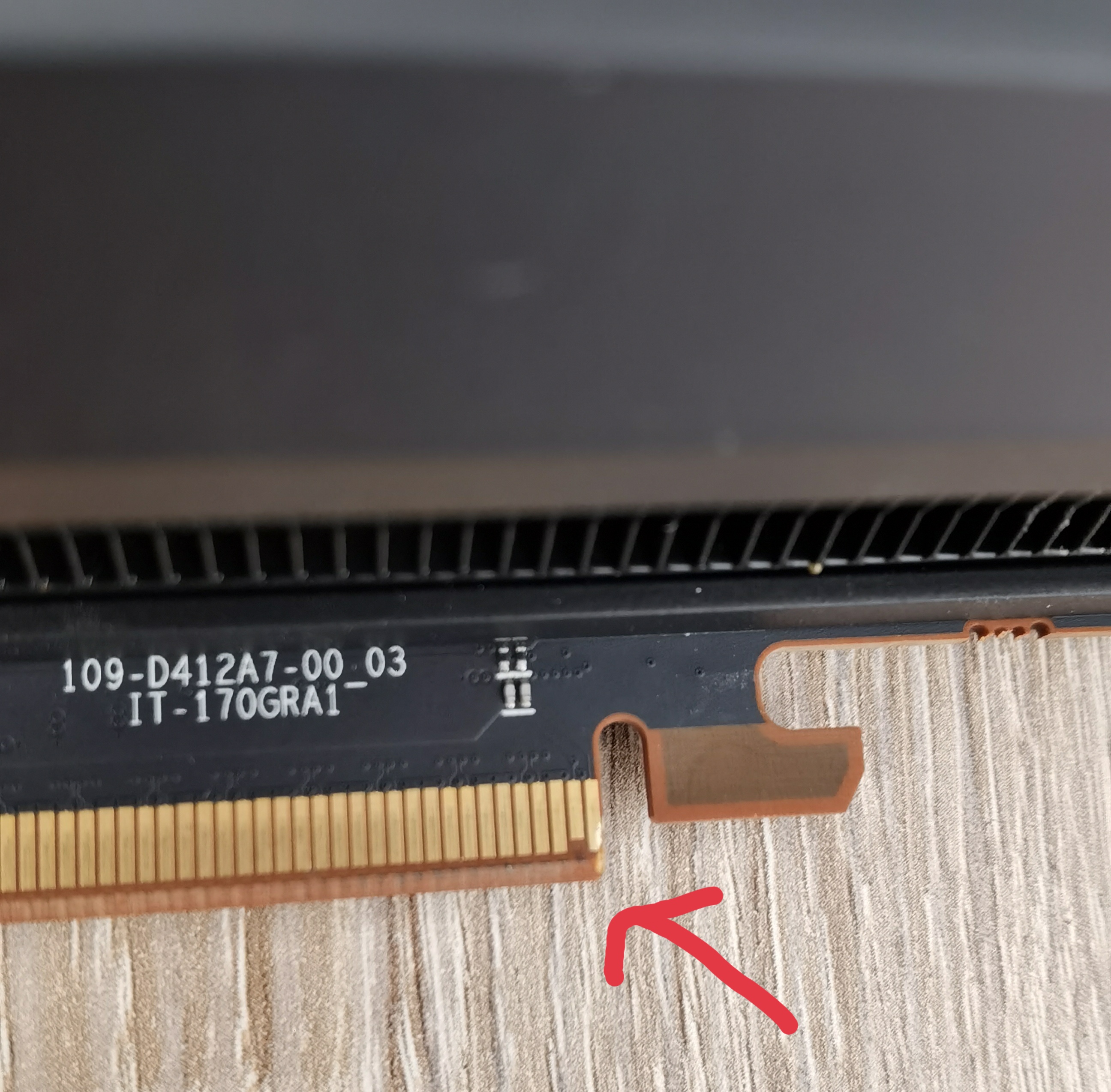

An der 6800XT kann ich ganz hinten eine kleine Beschädigung feststellen. Wie schlimm ist das? (siehe Foto)

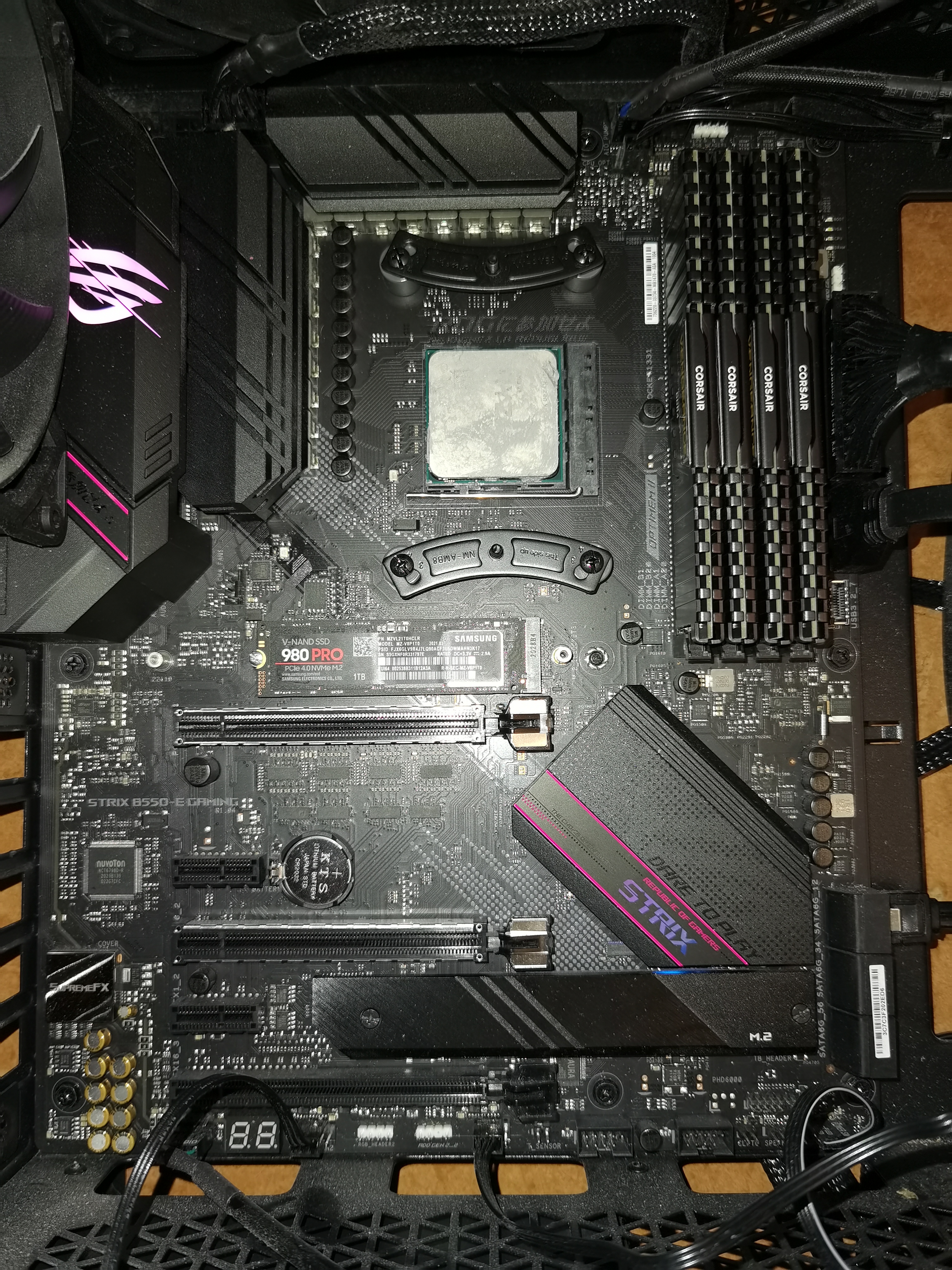

Mach mal lieber noch ein paar Bilder vom Mainboard und GPU slot etc, nur das GPU Bild alleine sagt nicht viel aus.

Nun, das Bild ist natürlich nicht ganz optimal.
Und ich denke es ist nichts bzw. eine Reflexion, aber du kannst dir das ja direkt angucken.
Wenn nichts am Slot defekt ist (Bild ist leider nicht scharf genug), dann alle Rams raus (Speaker ist wohl angeschlossen) und kurz einschalten (ohne Graka). Wenn es dann nicht wild piept hat das Board wohl was abgekriegt.
