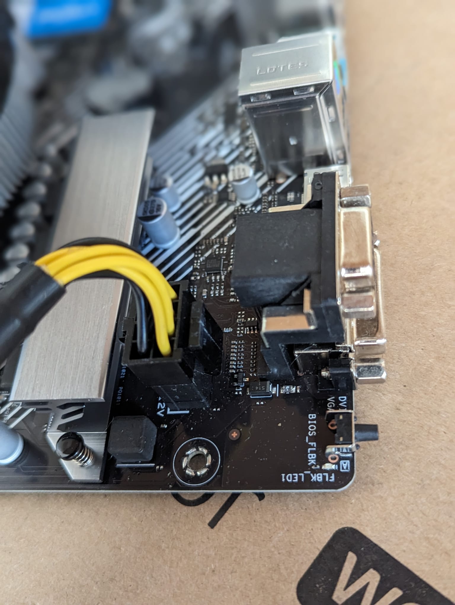

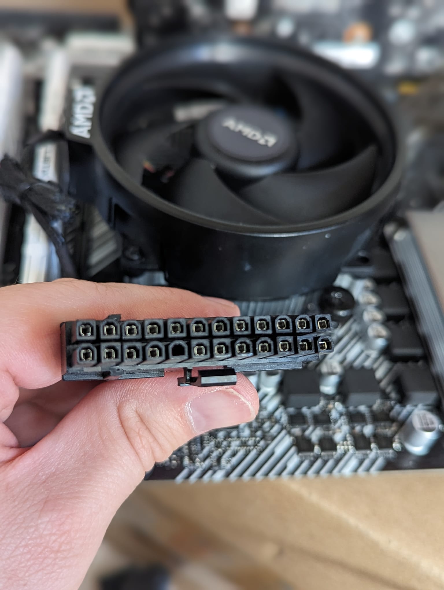

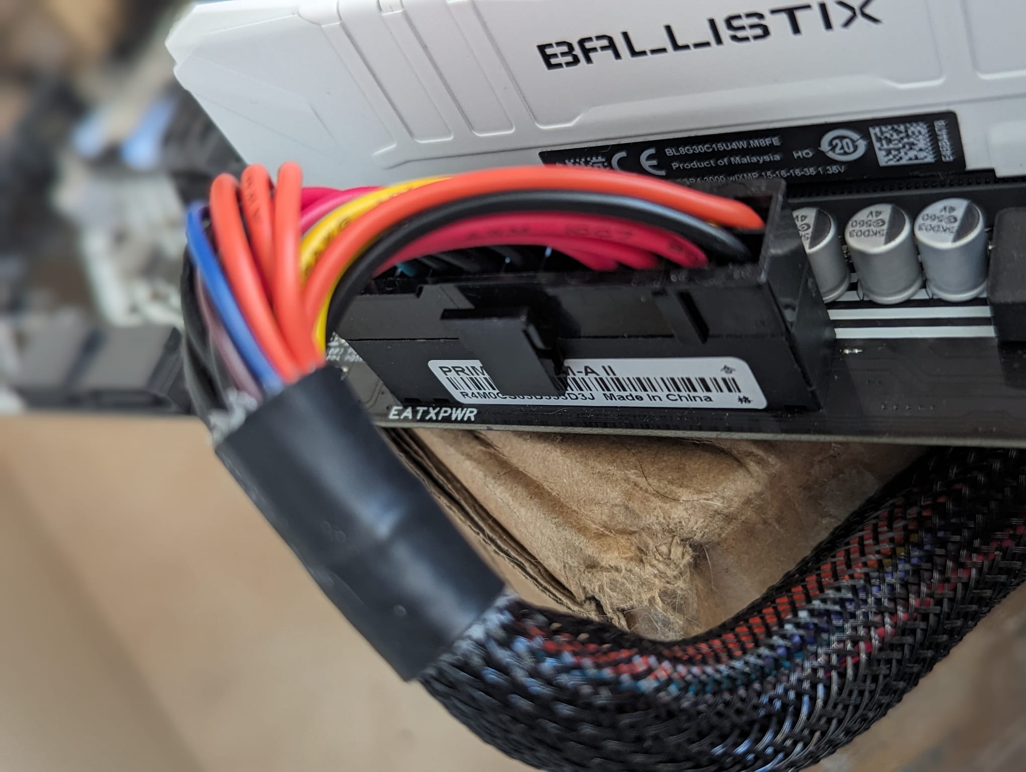

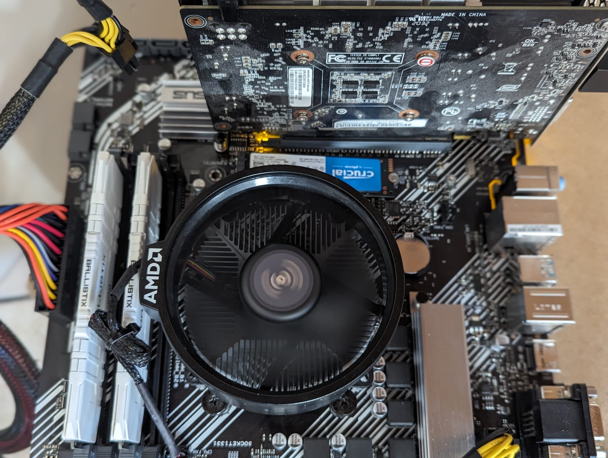

Bilder mit den angeschlossenen Kabeln wären nicht schlecht.
Flashback sollte richtig erfolgt sein, habe den Stick auf den Steckplatz des BIOS-Ports gesteckt, Taste gehalten etc., hat dann die ganze Zeit geblinkt, wurde dann minimal schneller, bis die LED komplett aus gegangen ist.
WhatsApp Image 2023-09-19 at 14.52.55 (2).jpegWhatsApp Image 2023-09-19 at 14.52.55 (1).jpegWhatsApp Image 2023-09-19 at 14.52.55.jpegWhatsApp Image 2023-09-19 at 14.52.56.jpeg
Nope, keine Chance. Tut sich nichts. Ich verstehe es nicht, kann ja nicht sein, dass auf einmal beide CPUs platt wären...
