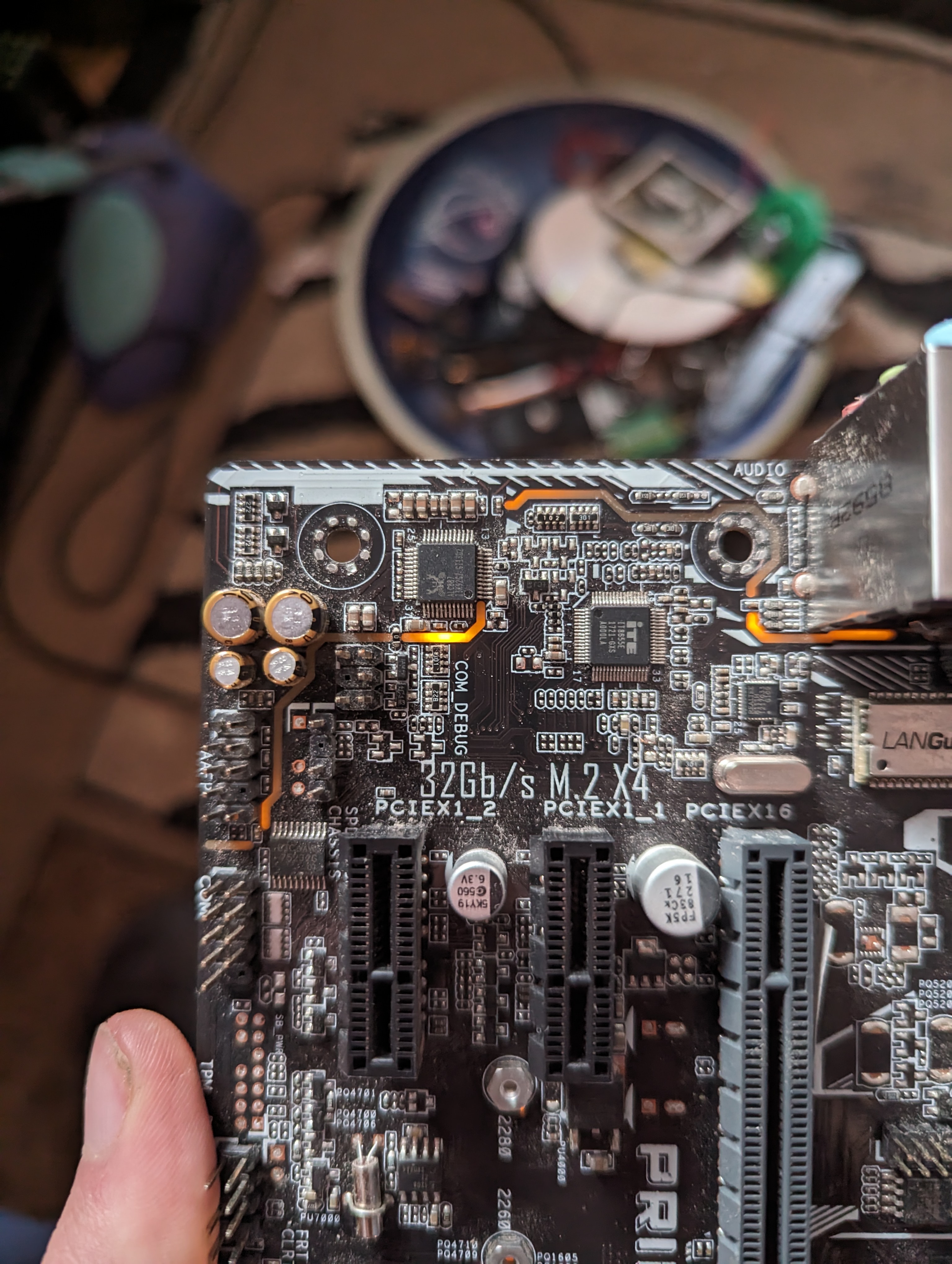

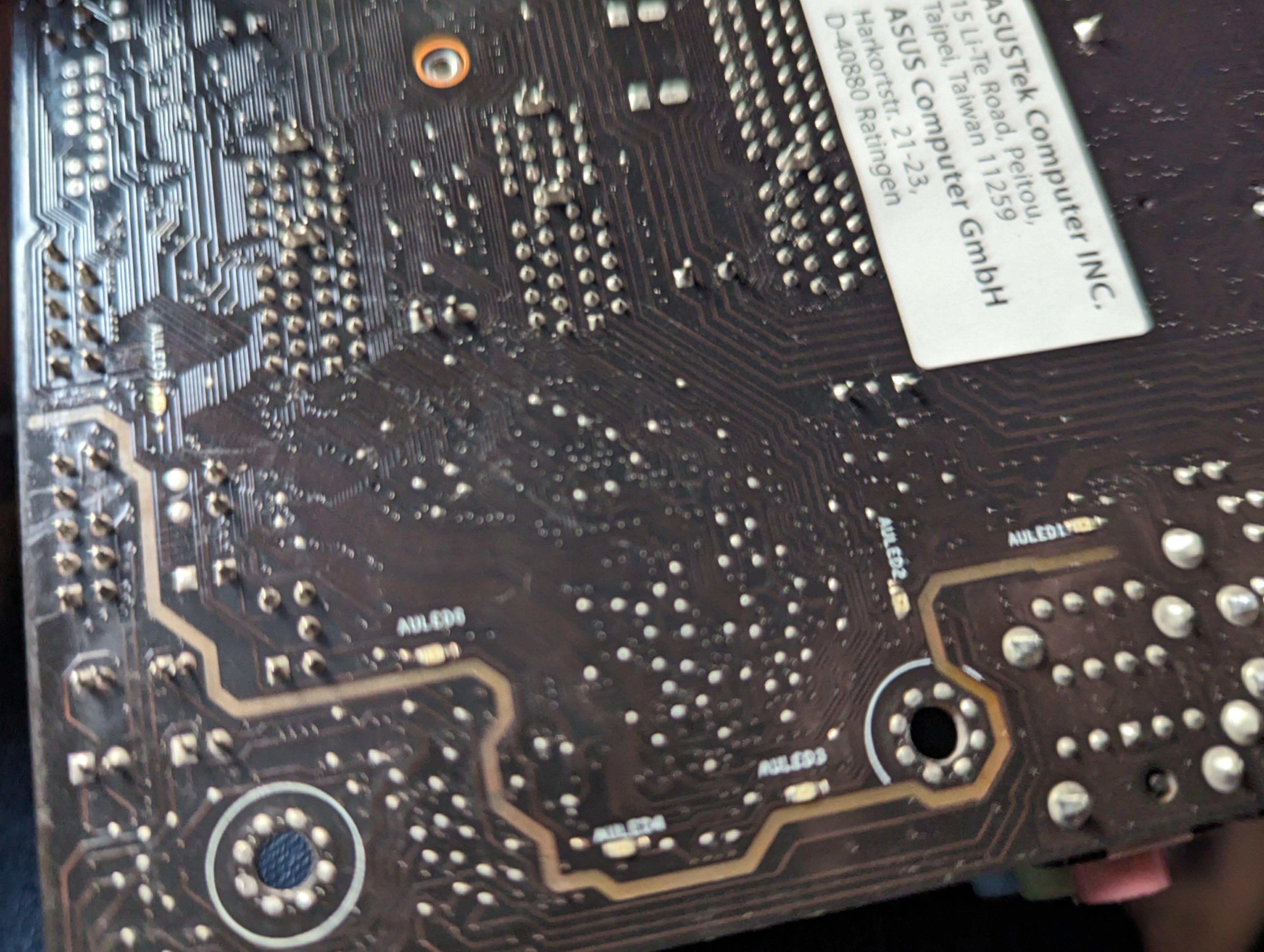

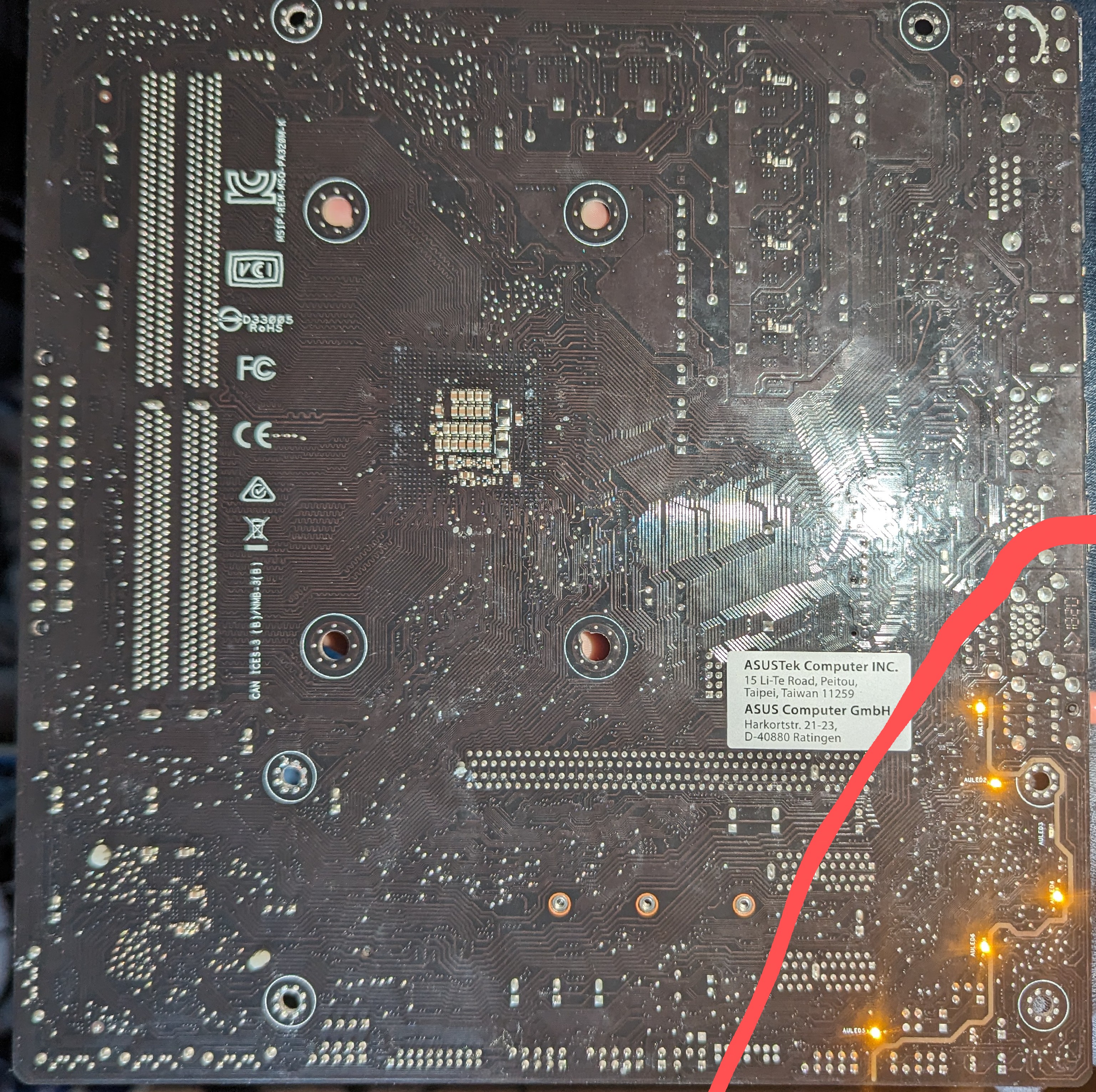

An der Rückseite leuchten 5 LEDs. Habe Bilder davon in den Anhang gesetzt
Die Frage ist jetzt, was bedeuten die LED's und was behebt meine Probleme.
Im Handbuch steht leider nichts über diese LED's

Sorry, aber mit so wenig Infos kann man nichts anfangen. War das von jetzt auf nachher, hast du den zusammengebaut?
Die Leds auf der Rückseite werden nur Gimmick für's Design sein.
Ich würde ein anderes Netzteil anschliessen und wenn das nicht hilft die Laufwerke abklemmen.
Deko wahrscheinlich. Diagnose LED sehen anders aus und wären von Vorne zu sehen

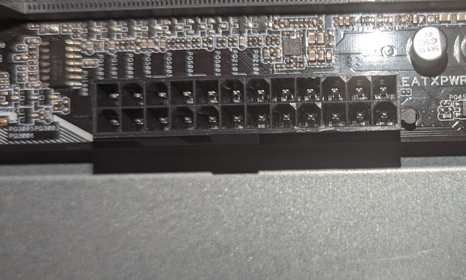

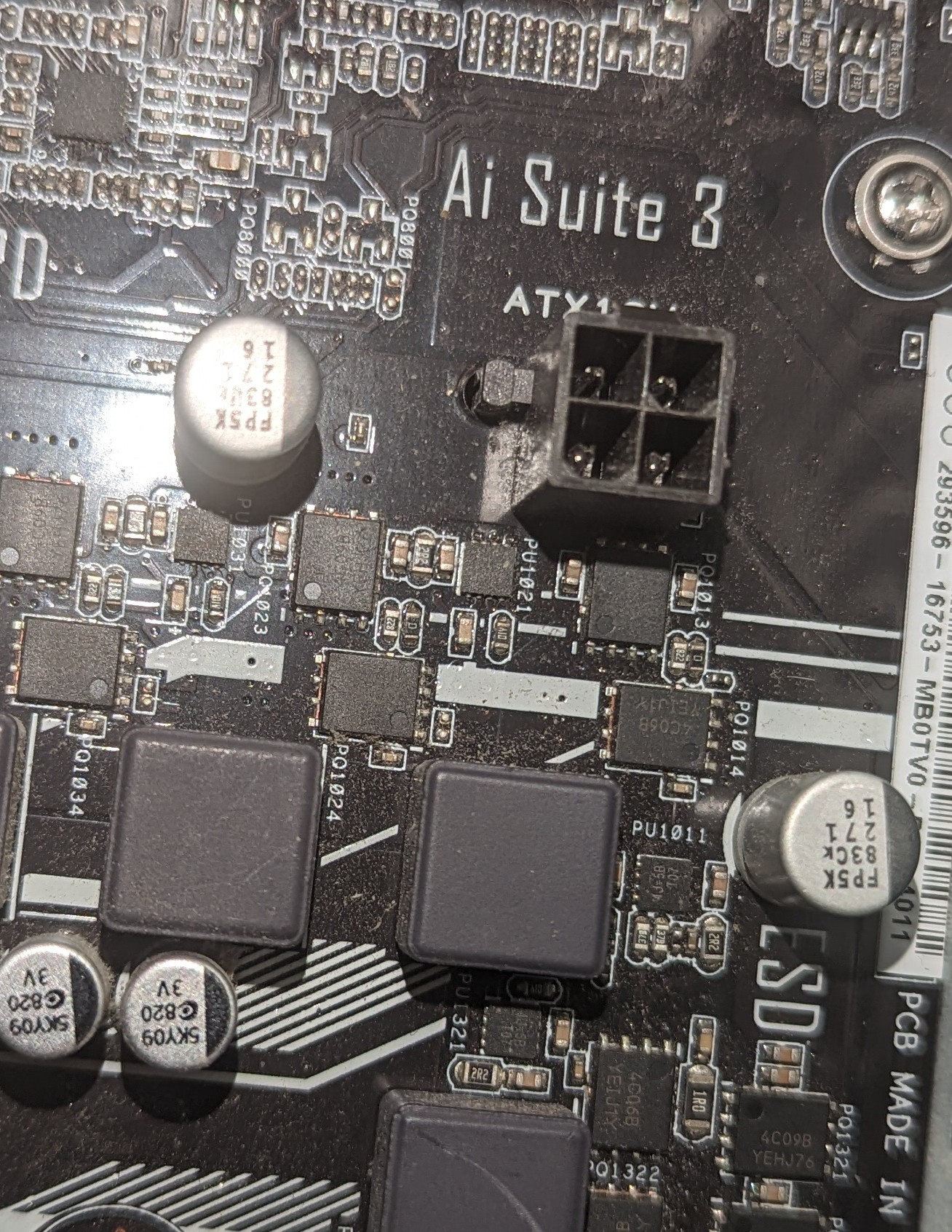

Bitte Fotos von den beiden ! Anschlüssen des Netzteils (24 + 4 polig) am Mainboard.
Die CPU ist auf dem Mainboard beim Umbau geblieben? Falls nein auch Foto vom Sockel und CPU.
Ja CPU ist gleich geblieben
Ok, schon mal gut das beide Anschlüsse fotografiert sind. Aber mit eingesteckten Kabeln sind die Fotos hilfreicher. Die Stecker müssen auch komplett eingesteckt werden, das wollte ich auf den Fotots prüfen.
Firefly2023 schrieb:
Du sollst bitte die Kabel vom NT fotografieren, wie du sie angeschlossen hast.
Die sind ganz normal angeschlossen, so wie diese auch eingesteckt werden müssen l. Habe das auch aus dem Handbuch geschaut, oben es richtig ist.
Diese sind zu 100% richtig drin, so dass sie nicht so einfach wieder rausgehen
Gut, die häufigsten Fehlerquellen sind dann gecheckt. (Abstandhalter, Stromstecker, Sitz der CPU (Falls die nicht beim Umbau verrutscht ist, aber der Umbau scheint ja durchaus fachmännisch erfolgt zu sein).
