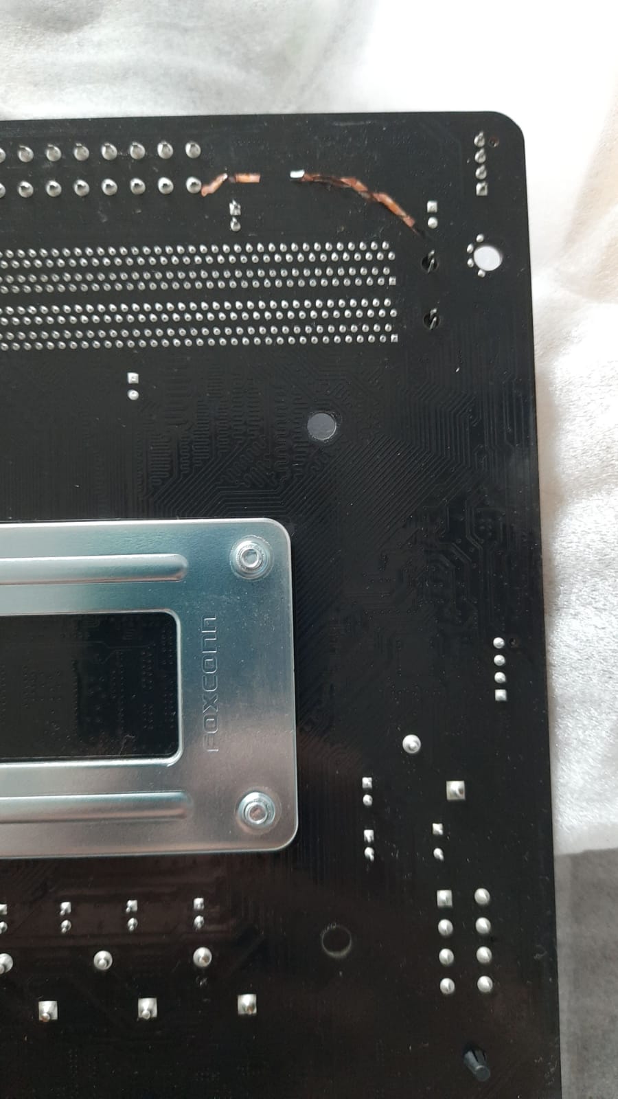

der Titel klingt evt etwas verwirrend aber jetzt erstmal zum Problem.
Asrock H110 DVS R3.0
Intel G4600
8 GB Crucial 2133 Mhz one stick
Xilence 350W
KFA 2 GTX 1050 TI
Als ich den PC eines Tages gestartet habe, habe ich nichts weiteres als einen Blackscreen bekommen. Ich habe den PC wieder auseinandergebaut und habe bemerkt, dass eine Leitung auf der Rückseite des Mainboards hervorgehoben ist. Es scheint als wäre diese durchgebrannt aus irgendeinen Grund. Folgend habe ich mir das Mainbaord erneut besorgt und es ist 1:1 dasselbe passiert an genau der selben Stelle. Die LEitung, die durchgebrannt ist befidnet sich neben der CPU auf der Rückseite des Mobos. Woher kann das kommen?Ist das Netzteil kaputt? Alle Lüfter drehen sich auch noch. P.S: Ich kann zu dieser Frage keine Bildanhänge bieten.

Ein Foto ist doch easy gemacht und hier bei CB gepostet.

Ich denke ohne Bilder wird es schwer sein, dir hier zu helfen.

Wir wollen nicht eins aus dem Internet, sondern das angeblich "durchgebrannte" sehen.

Das ist das Originalbild, konnte es doch schnell organisieren
Mach ein Foto davon!

Foto ist bereits hochgeladen

Ich kenne solche Schadbilder beruflich. Das spricht für einen Überspannungsschaden.
Die dargestellten Durchkontaktierungen samt Pins gehören zum 24pin ATX? Wenn ich mich bei der Pinbelegung nicht vertue, sollte das ein Massepin sein, was dann für einen Kurzschluss spricht.
Ich würde vermuten das das alte und sehr minderwertige Netzteil Modell Chinaböller zumindest eine Teilschuld trägt.
Das würde ich schon mal definitiv entsorgen.
Ja, genau. Die Leitung ist praktisch aufgeplatzt.
also nehme ich an. dass es daran liegt, da das ersatz mobo genau an der selben stelle den selben schaden hatte
Nicht unbedingt. Das wäre zwar möglich, aber höchst unwahrscheinlich. Ist das der 24pin ATX? In welche Richtung zeigt die Rastnase, in Richtung Boardinnenseite?
Nach aussen, so wie es sich gehört bei dem mobo
Seron schrieb:
Du hast Recht, ich hatte den Stecker anders herum vermutet.
Dann neues Netzteil besorgen, oder hast du die Möglichkeit Spannungen zu messen?
Die Möglichkeit habe ich leider nicht
