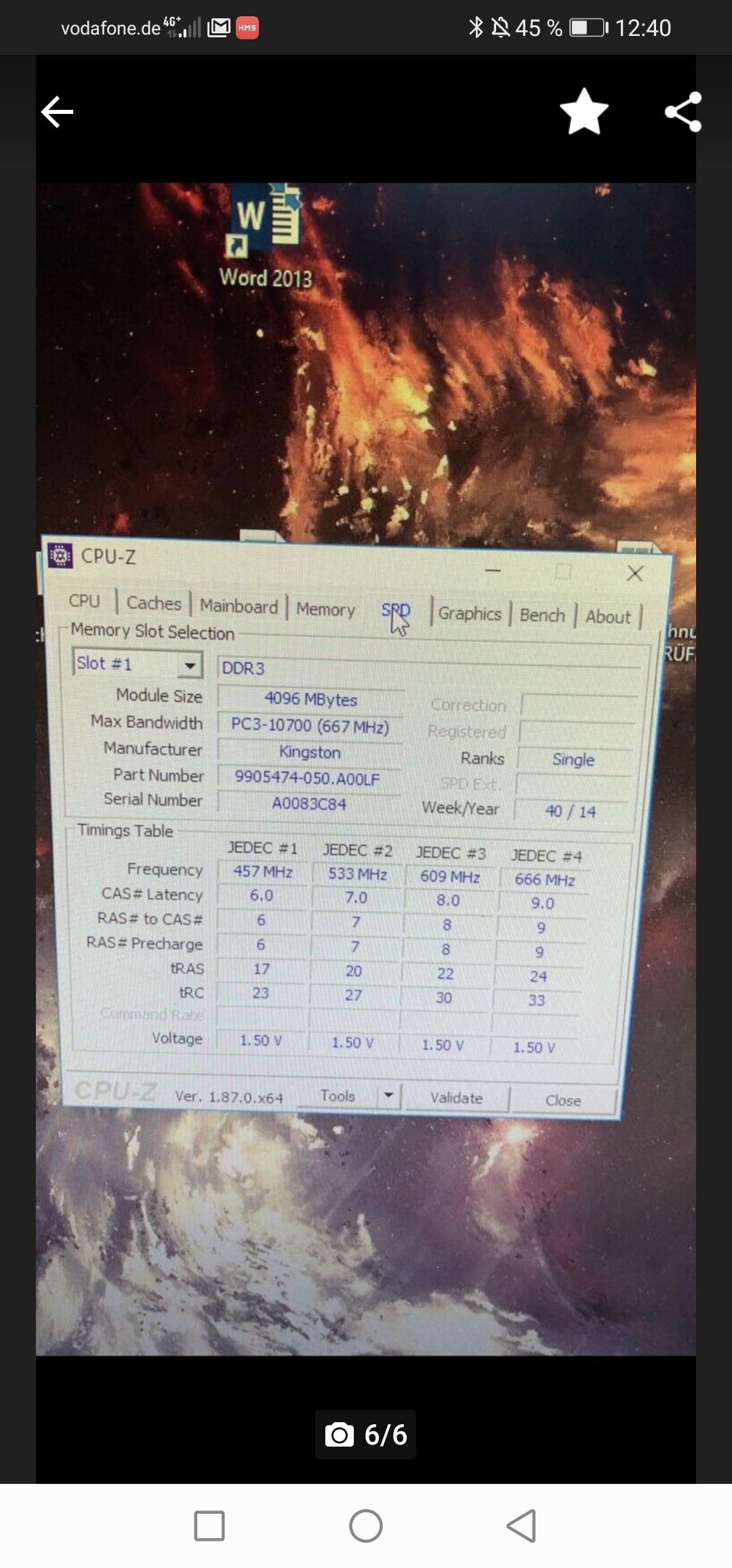

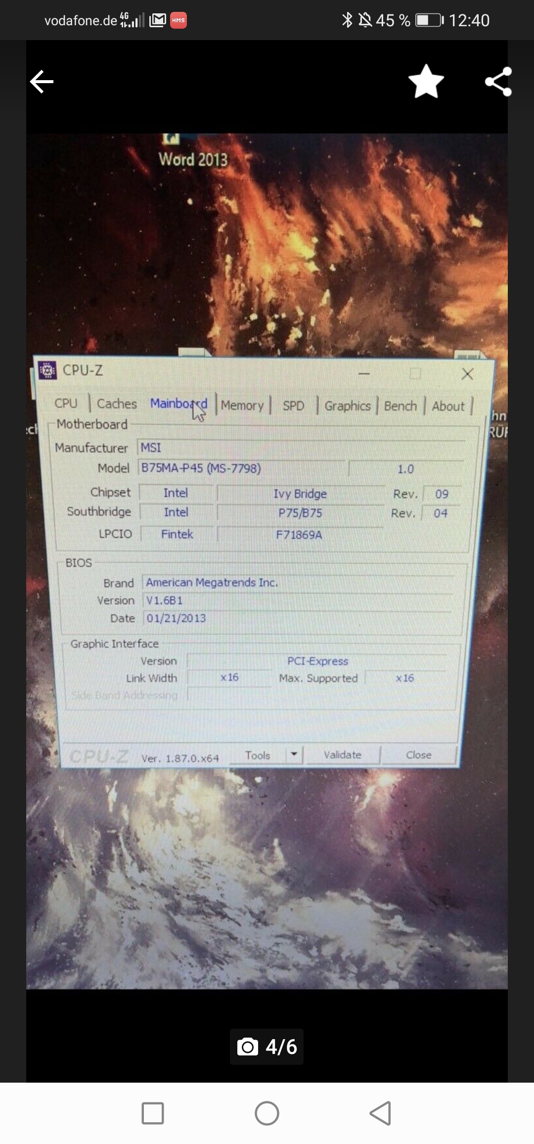

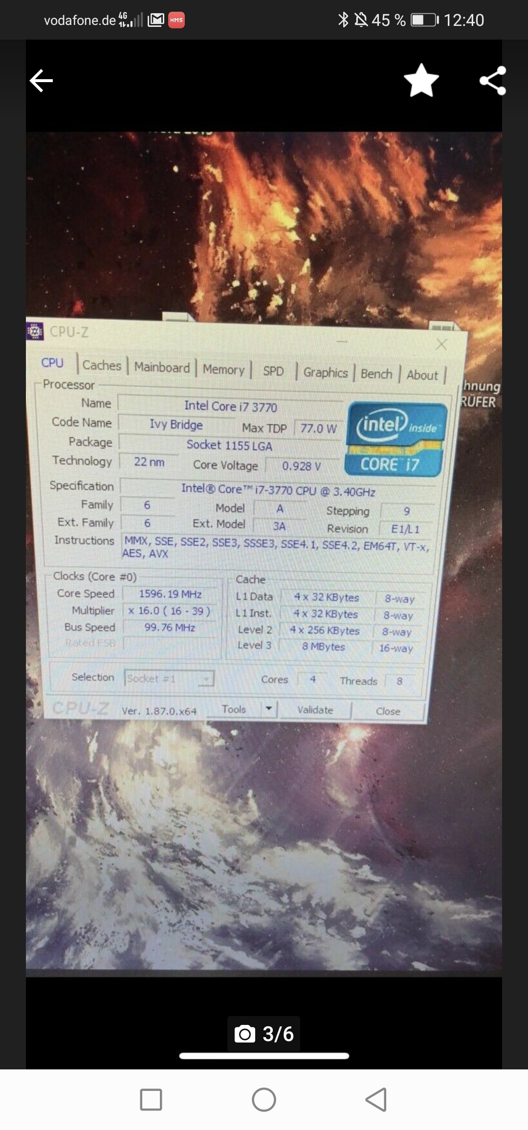

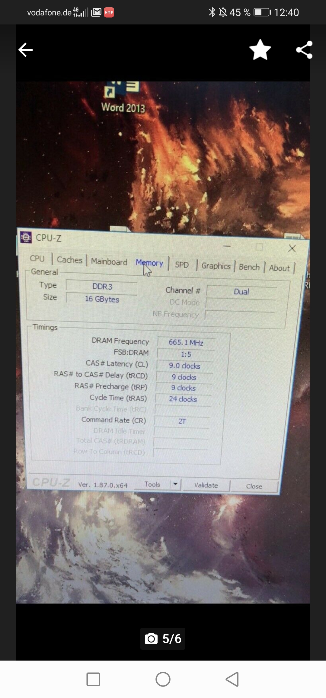

Haste die Bilder aus der Anzeige noch bzw. kannst du sie hier hochladen?

Naja ich poste auch einfach Bilder "meiner" Villa im Hindukusch ... und wenn du dann da bist ist es ein Bauernhof im Himalaya ... oder so...
Wer Bildern glaubt dem ist auch nicht zu helfen ... bei sowas testet man die Teile vor Ort und nimmt sie dann mit.

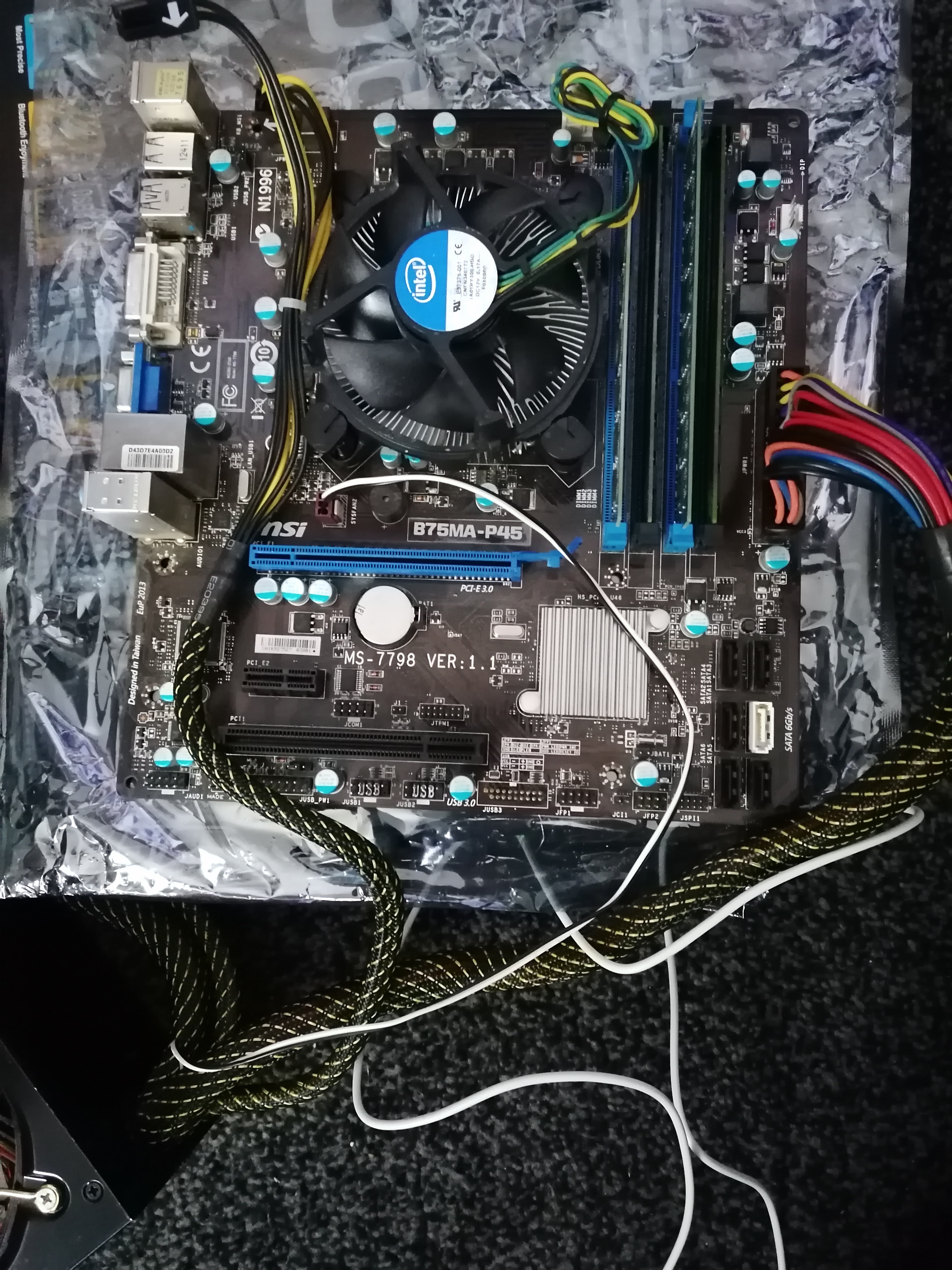

Bilder kommen Sofort, jedoch ist es immoment nicht im Gehäuse verbaut (War gestern noch Verbaut aber acuh gleicher Fehler).
Teste es immoment so.
Hier ist ein Bild

Mal das BIOS resettet?
Woher kommt das Kabel, was an SYS FAN2 steckt?
Und die RAM Riegel schon mal einzeln getestet?
Das Kabel kommt vom Netzteil.
Ram Riegel habe ich Bereits getestet, auch ohne, bei ohne gab es auch wie erwartet das Peepen
bisy schrieb:
Das abstecken, das hat daran nichts verloren.
Nicht das es deswegen nicht geht
Habe bereits ein anderes Netzteil mit dem Bundle getestet, aber auch das gleiche.
Das jetztige Netzteil mit dem Lüfter Kabel habe ich auch in ein anderes System ausprobiert, da funktioniert es auch Einwandfrei
Also bevor du noch mehr kaputt machst, nimm das Mainboard von der Folie runter und leg es auf den Karton, leider kann es so schon zu Fehlern kommen.
Hat Jemand noch eine Idee, womit man den Fehler aufdecken kann und ihn behandeln kann?
Naja am besten wäre es auf einer nicht Leitenden Unterlage zu testen ...
Dazu zählen Antistatic Folien aber nicht ... daher ist der Aufbau auf der Folie mehr als doof.
