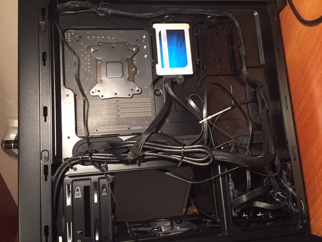

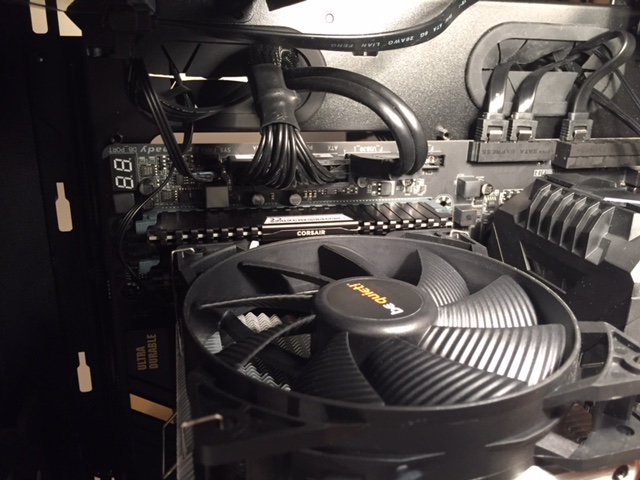

Wenn du nach nem Monat schon das erste Board zerstört hast und das zweite auch nicht läuft, dann tippe ich mal auf einen Fehler deinerseits beim Zusammenbau. Bevor du alles auseinander nimmst mach mal scharfe Fotos aus verschiedenen Blickwinkeln und lad die hoch. Vll sieht man ja gleich was.
Ansonsten: Auseinandernehmen und Null-Methode anwenden

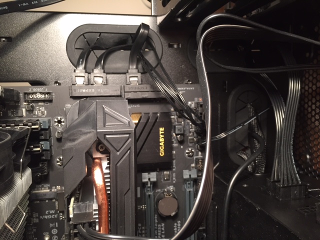

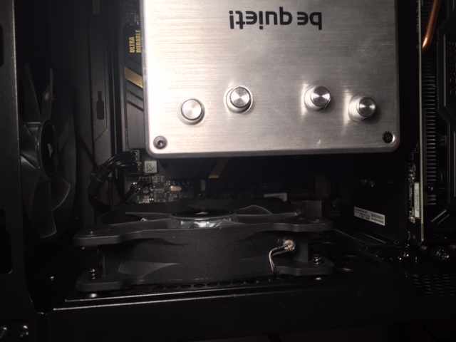

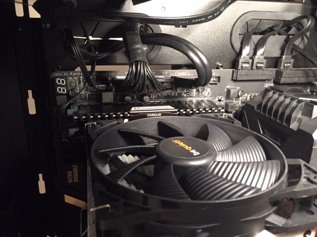

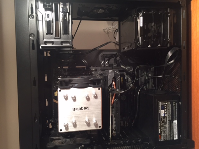

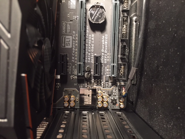

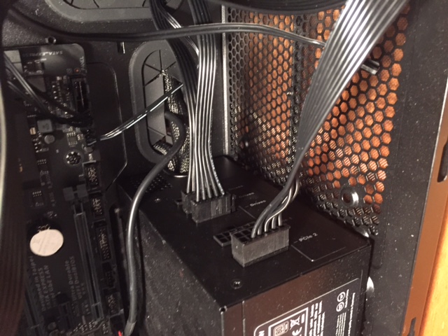

hier ein paar fotos
Auf den ersten Blick kann ich jetzt nichts erkennen. Aber die Bilder sind leider auch recht klein. Nimm den Rechner auseinandern und geh nach der Null-Methode vor
Ich habe nun den HDMI Kabel direkt an der Graka angeschlossen und nun läuft der Rechner. Sollte ich aber während des Betriebs den HDMI wieder ans MB stecken ist kein Bild und es steht wieder D4. Auch wenn ich wieder umstecke auf die Graka läuft das Bild zwar aber es steht D4.
