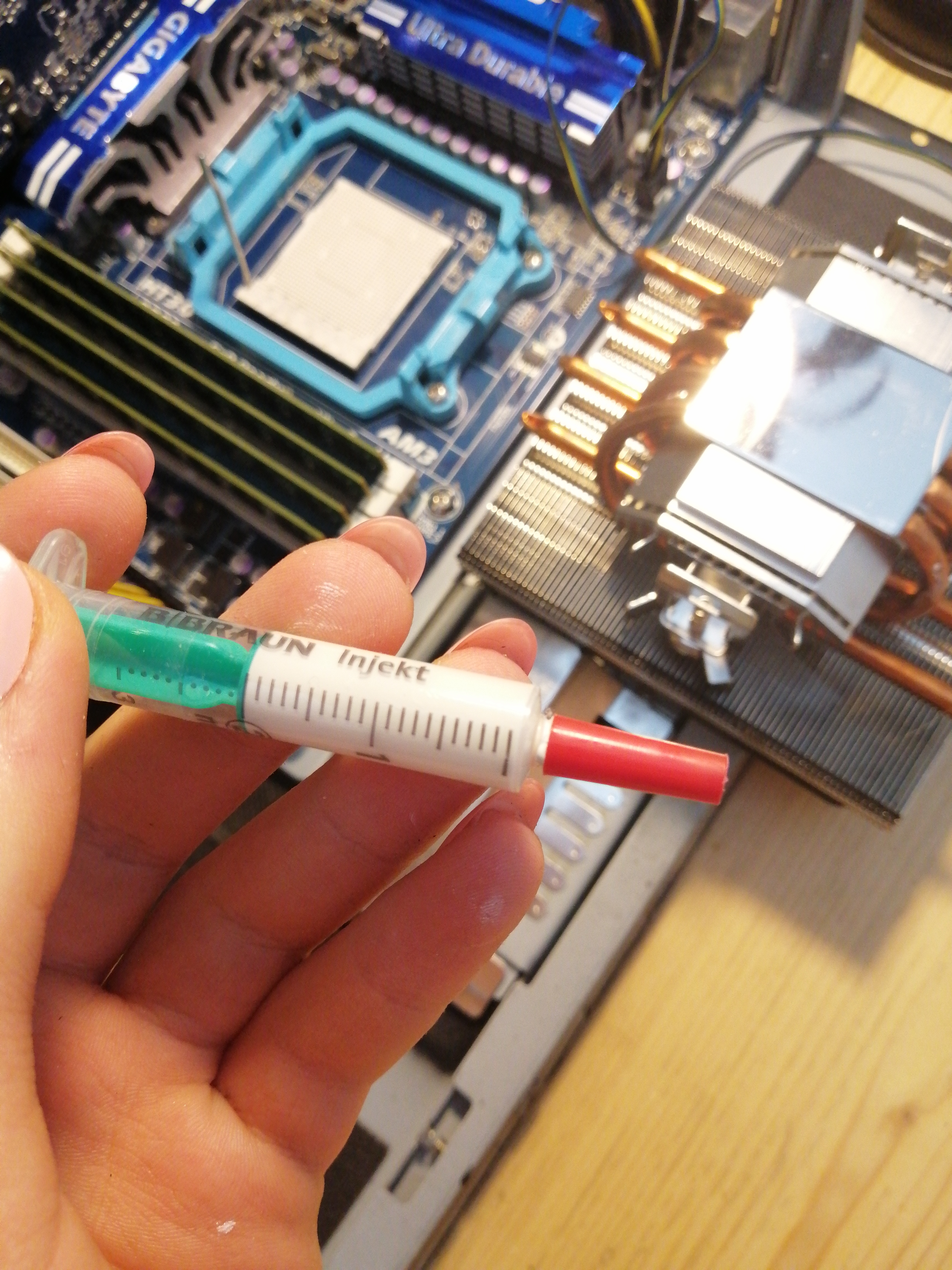

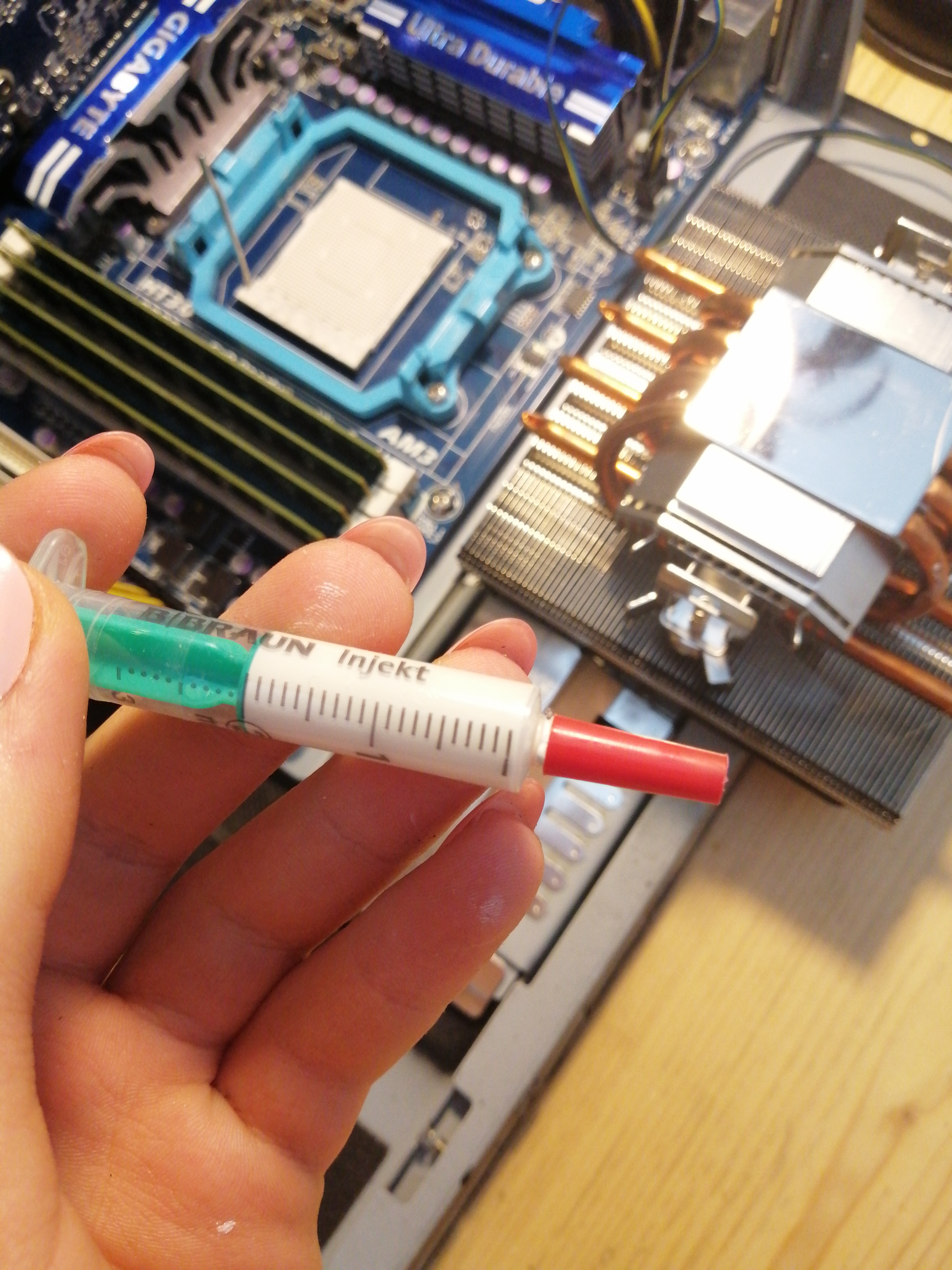

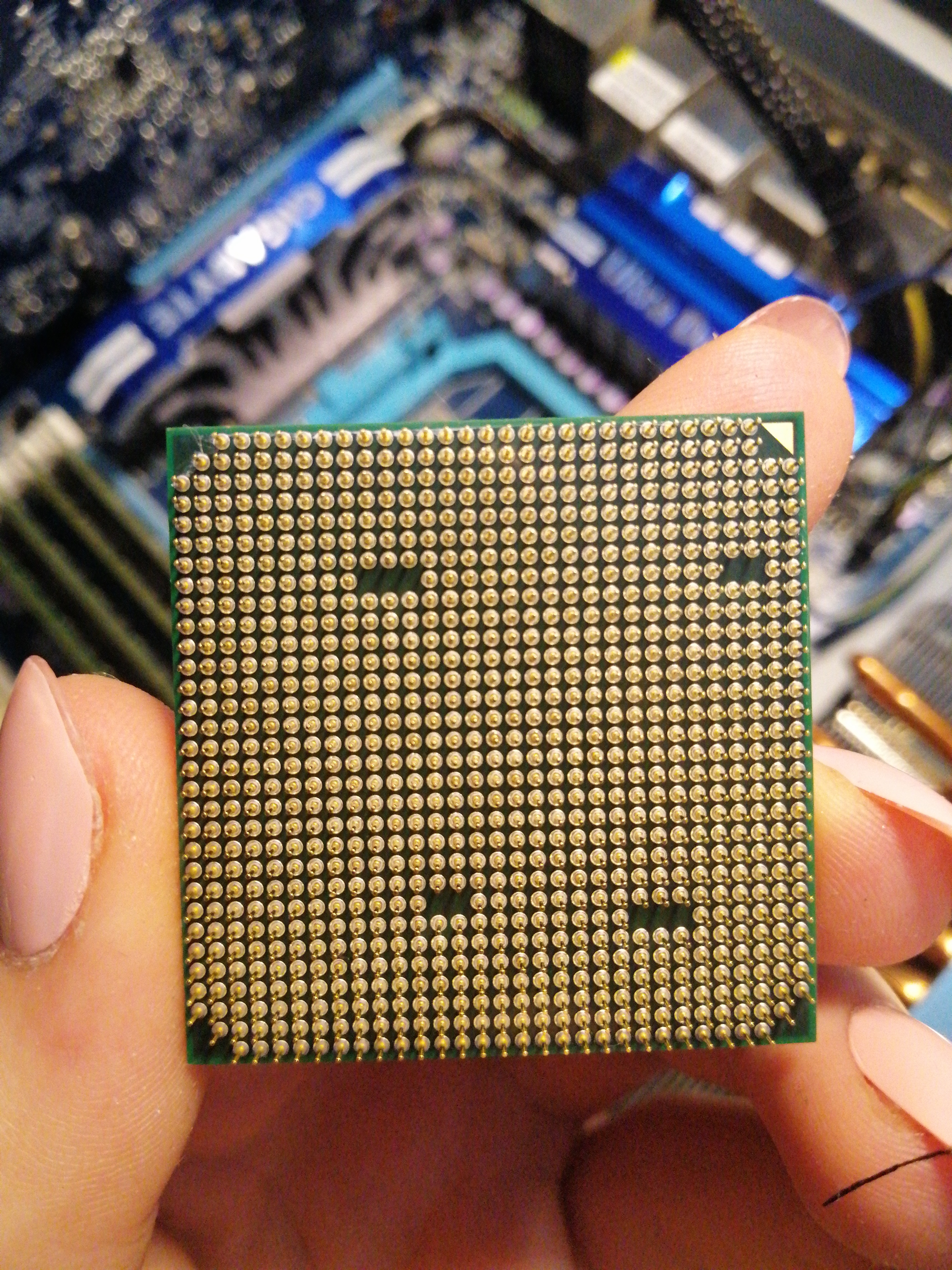

Ein Bild vom Sockel ohne eingesetzter CPU und eines von der der CPU wo man die Seite der Kontakte sieht wären schon super, am besten die Tube der Paste daneben legen das wir nicht raten müssen.
Reaktionen: Cardhu
Wenn es Flüssigmetall war, dann ist das Board zu 100% tot. Aber dafür sollten wir dringend wissen welche Wärmeleitpaste du gekauft hast.
Weiß leider nicht mehr die Marke der WPL müsste aber Silikonbasis sein.

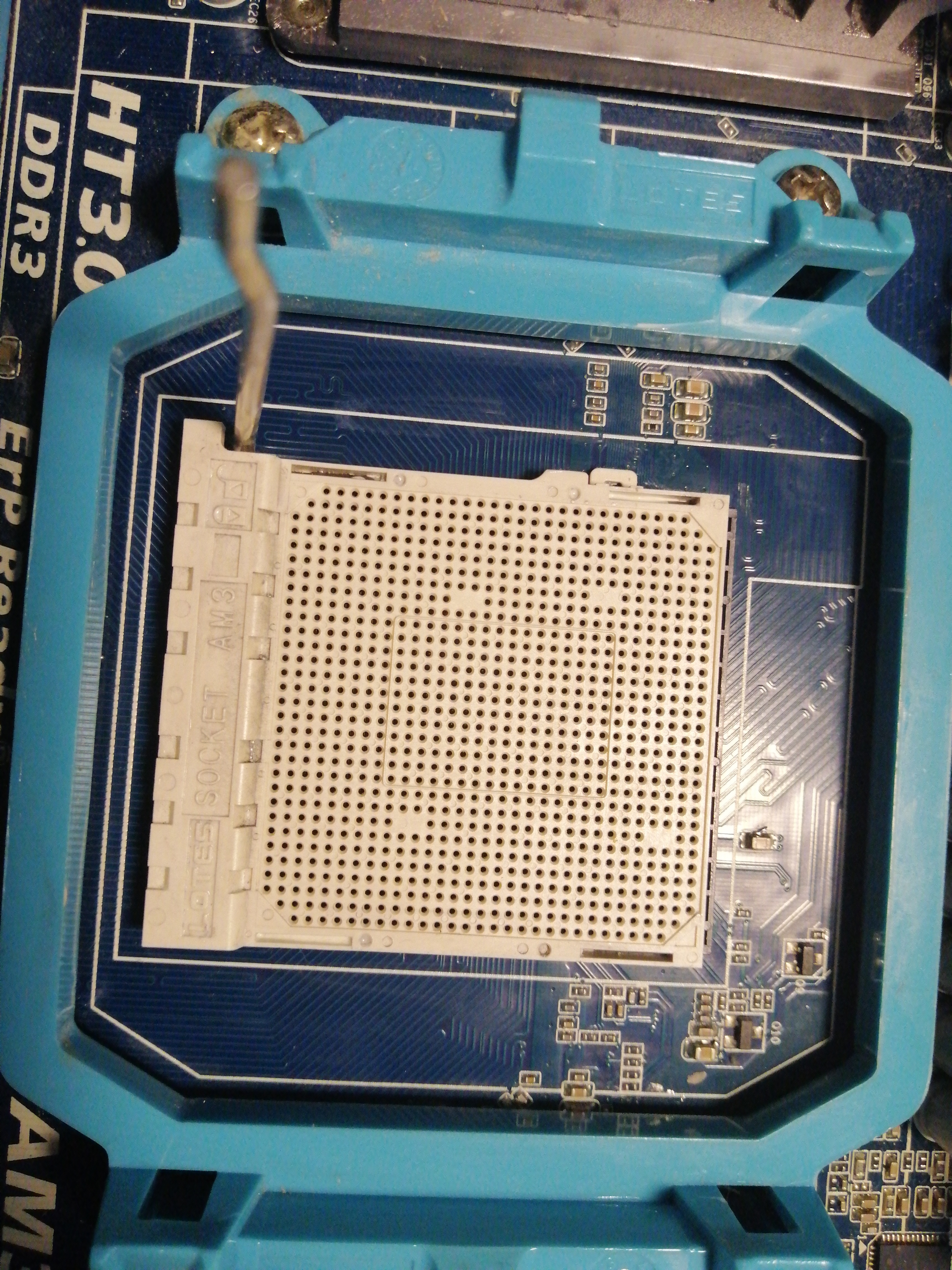

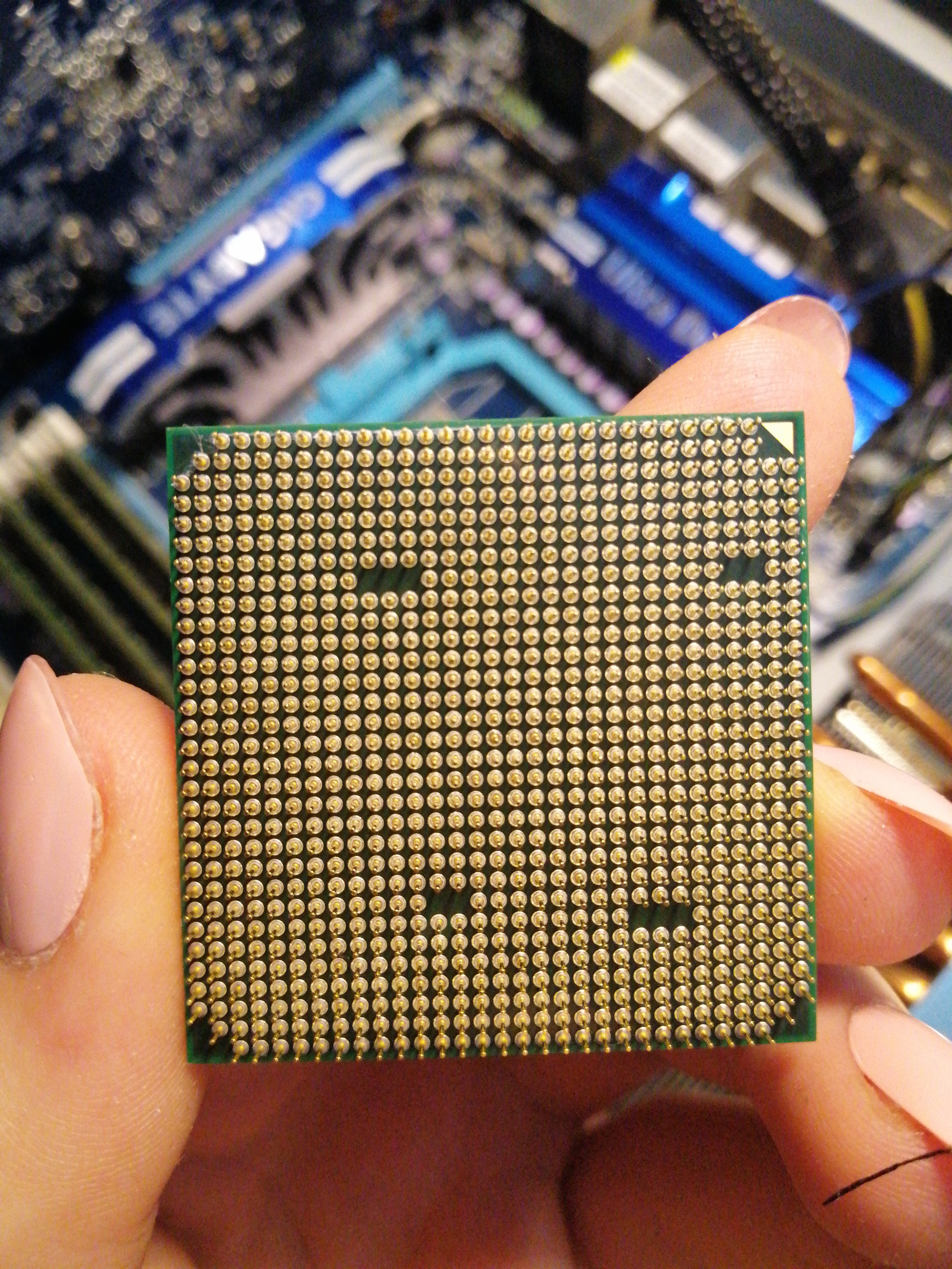

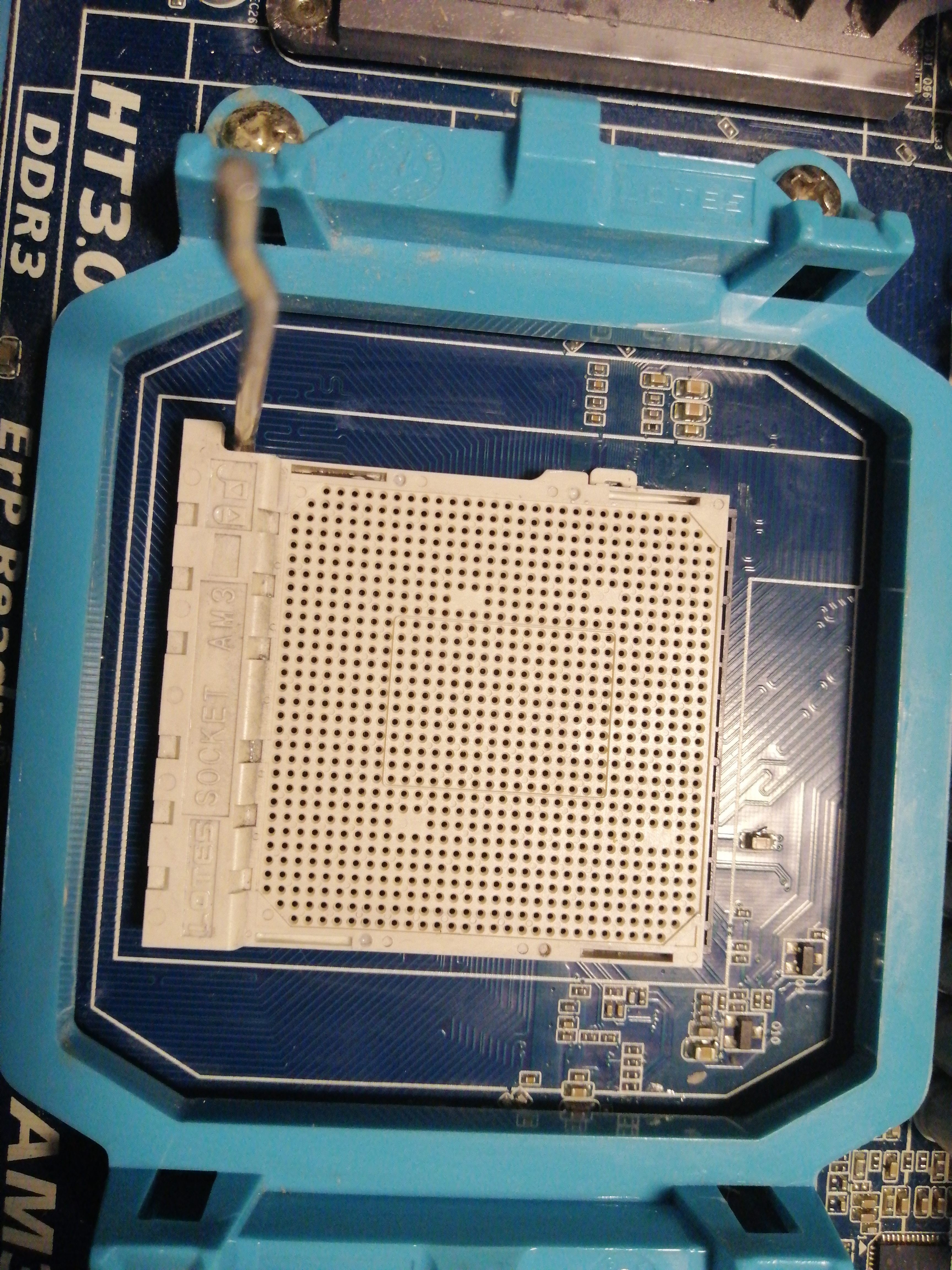

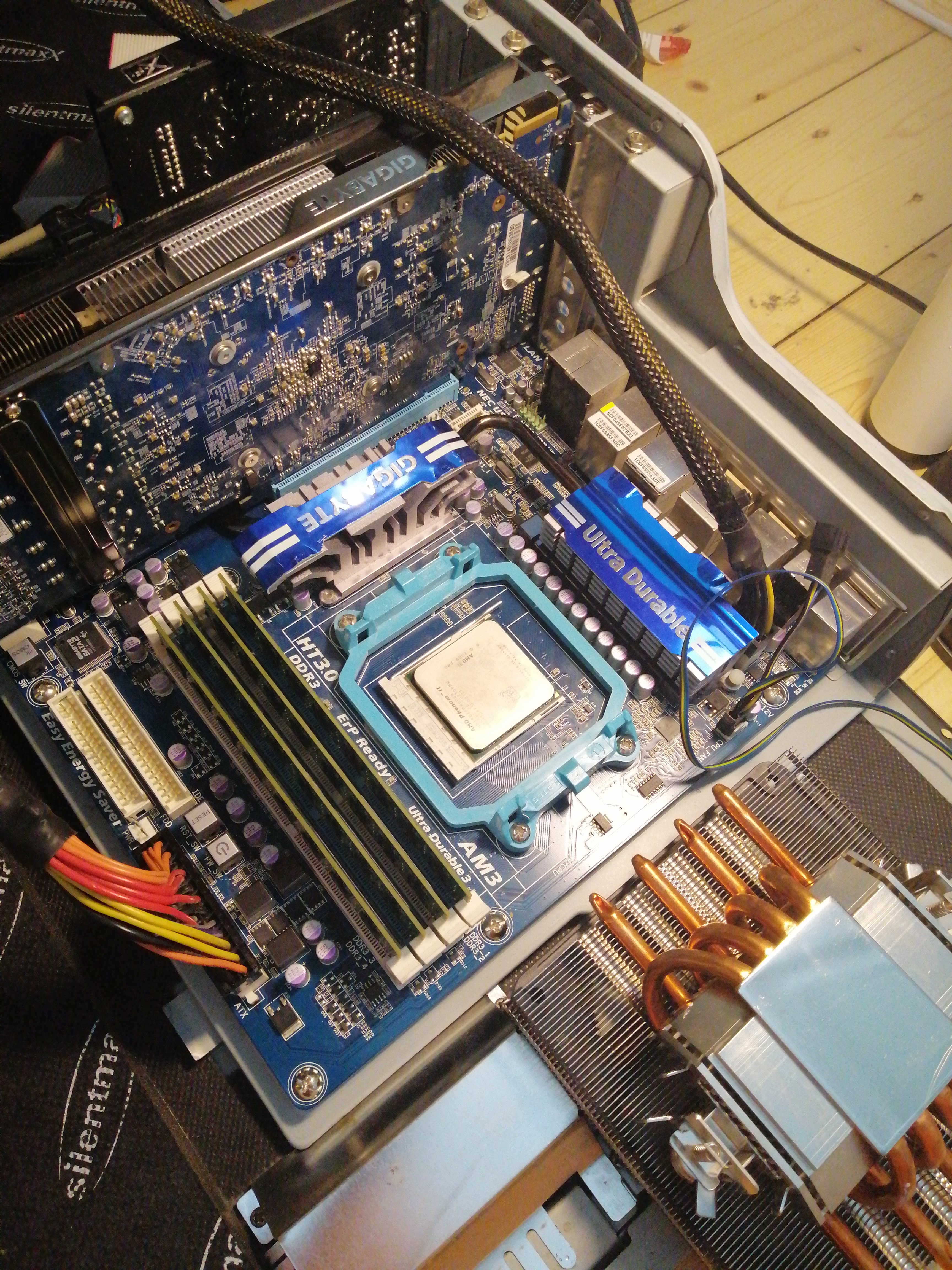

Pins alle in Ordnung. Ein bisschen WPL ist auf den weißen Sockel unter dir cpu gekommen aber ist denke nichts in die Löcher gelaufen.
Etwas WPL kam auch unter den weißen Sockel auf das Motherboard. 😔
Amd phenom 2
Gigabyte GA-890FXA-UD5 Motherboard

Hm, ich erkenne nichts was probleme verursachen könnte.
Sockel mit Waschbenzin ausspülen könnte vielleicht helfen.
Ansonsten sind auf den Bildern höchstens die unteren Ram Klemmen nicht komplett gescchlossen, aber das sieht nach Toleranz aus
Sieht alles recht unverdächtig aus. Es kann aber auch sein, dass die CPU was durch den Ausbau mitbekommen hat, Stichwort statische Elektrizität. Oder versuche mal einen CMOS-Reset...

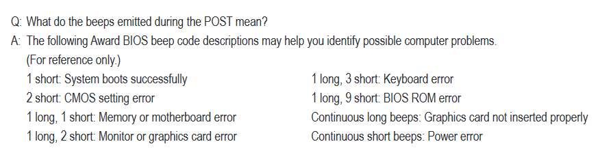

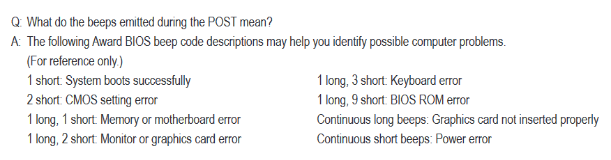

Kannst Du das "irgendwie" mal genauer spezifizieren?
Die Töne geben einen Hinweis, was evt. defekt sein könnte.
790777
Bin jetzt ganz verwirrt. Wenn der PC 11mal piept 3x hinzerrint und sich dann "abschaltet" drehen sich trotzdem 2 Lüfter am Gehäuse weiter 🧐 und lassen sich nicht stoppen.
Was. Ist. Hier. Los. 😭😂
Die Töne geben einen Hinweis, was evt. defekt sein könnte.Anhang anzeigen 790777
Kurzer Piepton 11x. Dann kurze pause. Wahrscheinlich restart? 11x kurzes piepen. Pause (restart?) 11x kurzes piepen. Pc geht aus. Lüfter Gehäuse werden aber noch paar Minuten mit Strom versorgt und laufen auch wieder an wenn man sie stoppt. Paar min später alles aus.
