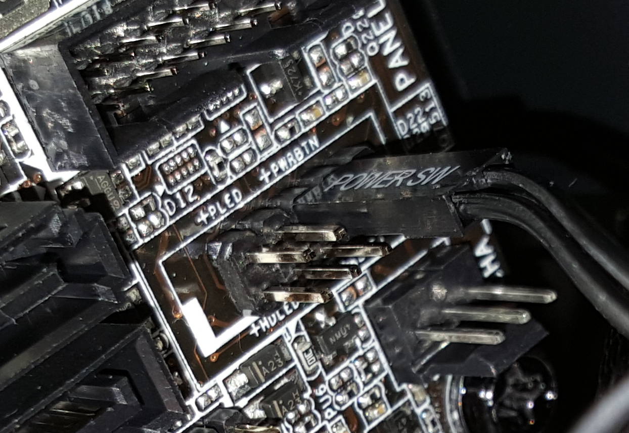

Nur um auf Nummer sicher zu gehen wegen den System Pins:
So sieht das im Handbuch aus:
Und so ist der PIN bei mir angeschlossen. (Bzw. auch um 180° gedreht ausprobiert)
