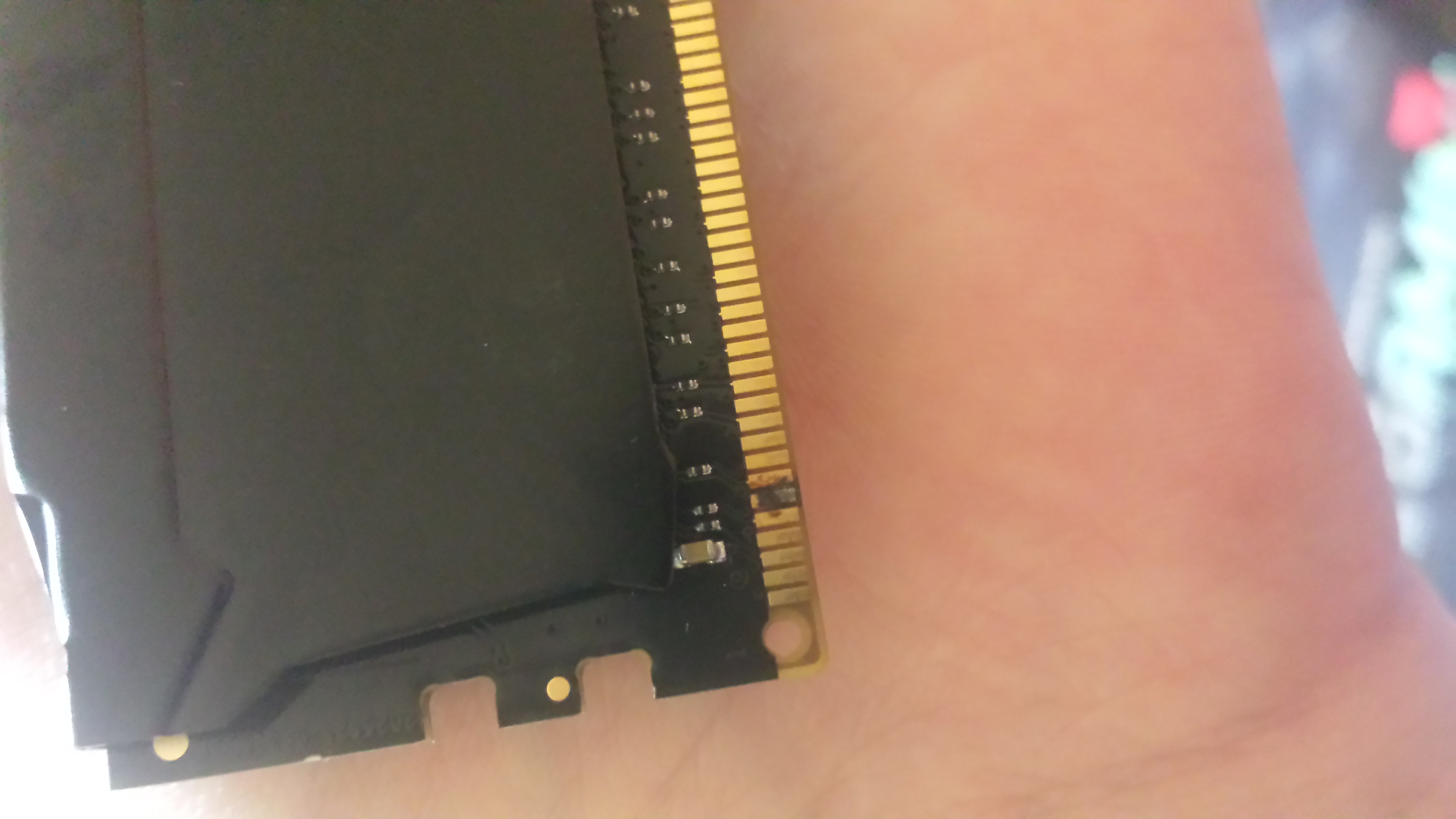

Fotos von was :D? Vom Riegel hab ich direkt eins gemacht ja :P (...)
Na dann lade es doch mal hoch...

Und, hast du? :cool_alt: An den verschmorten Stellen sieht man ja, wo was wie herum gesteckt hat, wenn man RAM und Mainboard aneinanderhält. Gibt's auch ein Foto vom Mainboard oder dem verschmorten Slot?
So sah er aus

Na dann halte uns mal auf dem Laufenden, ob Mindfactory dermaßen kulant ist. Sieht schon so aus, als wäre der Speicher mal falsch herum eingesetzt worden. Vermutlich war er dabei auch nicht ganz eingerastet (wie soll das auch gehen?! Obwohl einem Leute im Nachhinein immer garantieren, dass die Module richtig drin und eingerastet waren. Würde ich ja schon gerne mal sehen sowas...). Ich glaube dir aber, dass du glaubst, den Speicher richtig montiert zu haben. Diese DAU-Momente verdrängt ein gesundes Unterbewusstsein sehr erfolgreich :p (schau mal hier)
An der Kante des Speichermoduls hinterlässt die Kodierungsnase auch einen Abdruck, wenn das Modul falsch eingesteckt wurde. Warte halt ab, was Mindfactory sagt. Vielleicht war es ja wirklich ein technischer Defekt...
Also hätte ich die Module wirklich falsch eingesteck , dann hätt ich dort aber wirklich mit ordentlich Druck nachhelfen müssen und der andere ist ja total unversehrt. Außerdem waren wir zu zweit und die Riegel wurden bereits installiert als das Mainboard noch nicht eingebaut war...
