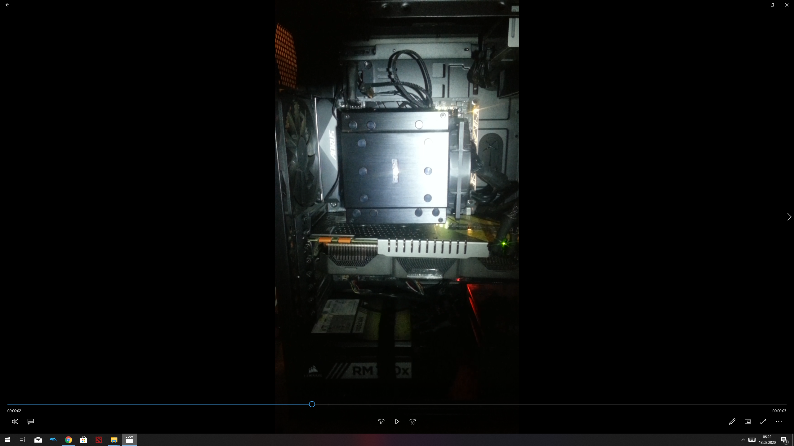

Mein Pc läuft nun ca. seit 3.5 Jahren und ich habe keine Veränderungen vorgenommen. Hatte vor kurzem einen Kurzschluss der mir die Sicherung rausgehauen hat und danach ging nix mehr. Hab ein neues Netzteil eingebaut und er lief wieder. Ich hab Pc Mark 10 laufen lassen und die Ergebnisse waren eigentlich ganz ok. ( zumindest laut dem Programm )
Dann habe ich festgestellt das jedesmal wenn ich den PC starte das Mainboard aufleuchtet. Habe das vorher nie so beobachtet und weiß nicht ob das normal ist. Außerdem hatte ich beim ersten Start starke Gerüche, bei weiteren nicht mehr so akut. Kann man irgendwie herausfinden ob ein Elektrizitätsproblem vorliegt. Habe ein Bild des PC starts hinzugefügt man kann das aufleuchten an der Seite des Mainboards sehen.
Wäre euch echt für eure Hilfe dankbar.
Wenn du das Weise rechts meinst, das ist nur so'n Designmist und kein Fehler.
Wäre aber schön zu wissen welches Mainboard es ist... da du neu bist, man sollte immer Infos zur Hardware mit angeben, so kann man meist schneller helfen.
Wenn es riecht, würde ich den Rechner erstmal auslassen. Dann bitte mal ein Detailbild des Mainboards inklusive Kondensatoren. Das gleiche von der Grafikkarte.

Das leuchtet nur kurz auf und ist dann wieder aus man sieht das auch in der nähe der Arbeitsspeicher könnte aber auch nur sein das sie angeleuchtet werden^^. Kann man da keinen Test durchführen was Elektrizität angeht ?

Wenn der Geruch weg ist, passt es ja. Neue Elektronik riecht immer. Das Leuchten sind einfach LEDs, auch nicht ungewöhnlich. Je nachdem, ob das vom Gehäuse/Lüftern kommt oder direkt vom Mainboard, kannst Du das evtl. im BIOS abschalten, wenn es stört.
Reaktionen: Mustang1978
Der Geruch, wenn er jetzt abklingt ist wie gesagt vom neuen NT, und die Beleuchtung wirste sicher im Bios abstellen können, falls der Rechner ordnungsgemäß läuft ohne Abstürze etc. dann ist alles OK
ok, naja zum geruch: das kann sein, wenn in dem alten netzteil was kaputt gegangen ist, das der geruch sich überall festsetzt und das trotz tausch es noch wochen danach riechen kann. wenn also keine offensichtlichen schäden zu sehen sind, einfach weiternutzen

Solange es nicht nach Fisch riecht oder hart Verbrannt, sollte nichts los sein.
Fischigen Geruch wird z.B. oft ausgelöst, wenn sie Elkos auslaufen - Elko
