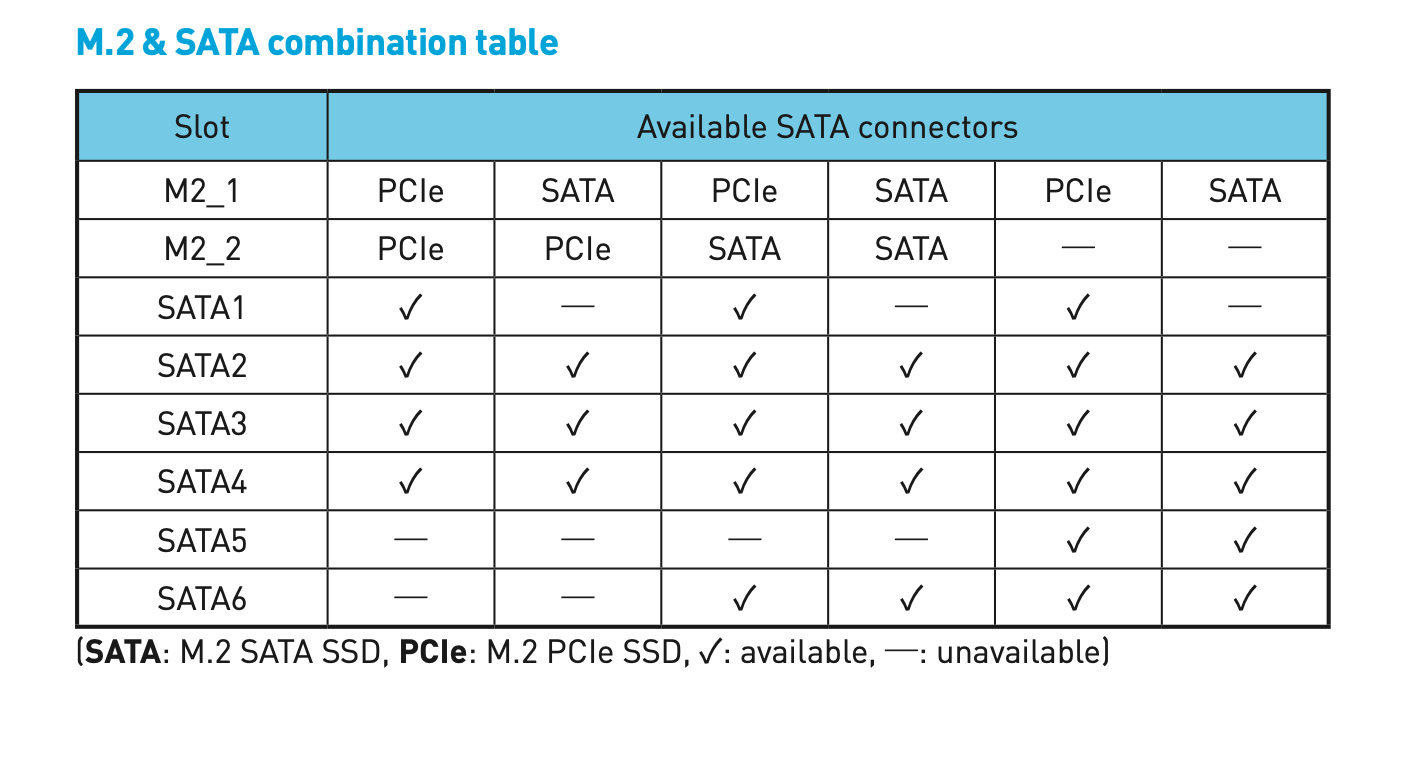

Habe jetzt die Grafikkarte ausgebaut, damit ich an die anderen (stirnseitig) SATA-Schnittstellen herankomme und tatsächlich funktioniert die SSD dort. Scheinen also das M2-Steckplatz und die beiden SATA5/6-Stecker auf der Platte betroffen zu sein. Vllt verstehe ich auch etwas falsch und eine einzelne SATA-Platte kann nicht an SATA5/6 betrieben werden.
Ein Blick in das Handbuch könnte das Verhalten erklären
Quelle ->> https://de.msi.com/Motherboard/Z270-GAMING-PRO-CARBON/support#manual

Mal die Kabel quergetauscht? Evtl teilen sich die M2 und die SATA die gleichen Lanes?
Eine einzelne SSD sollte kein Problem sein, aber evtl werden die SATA deaktiviert sobald die M2 drin steckt.
