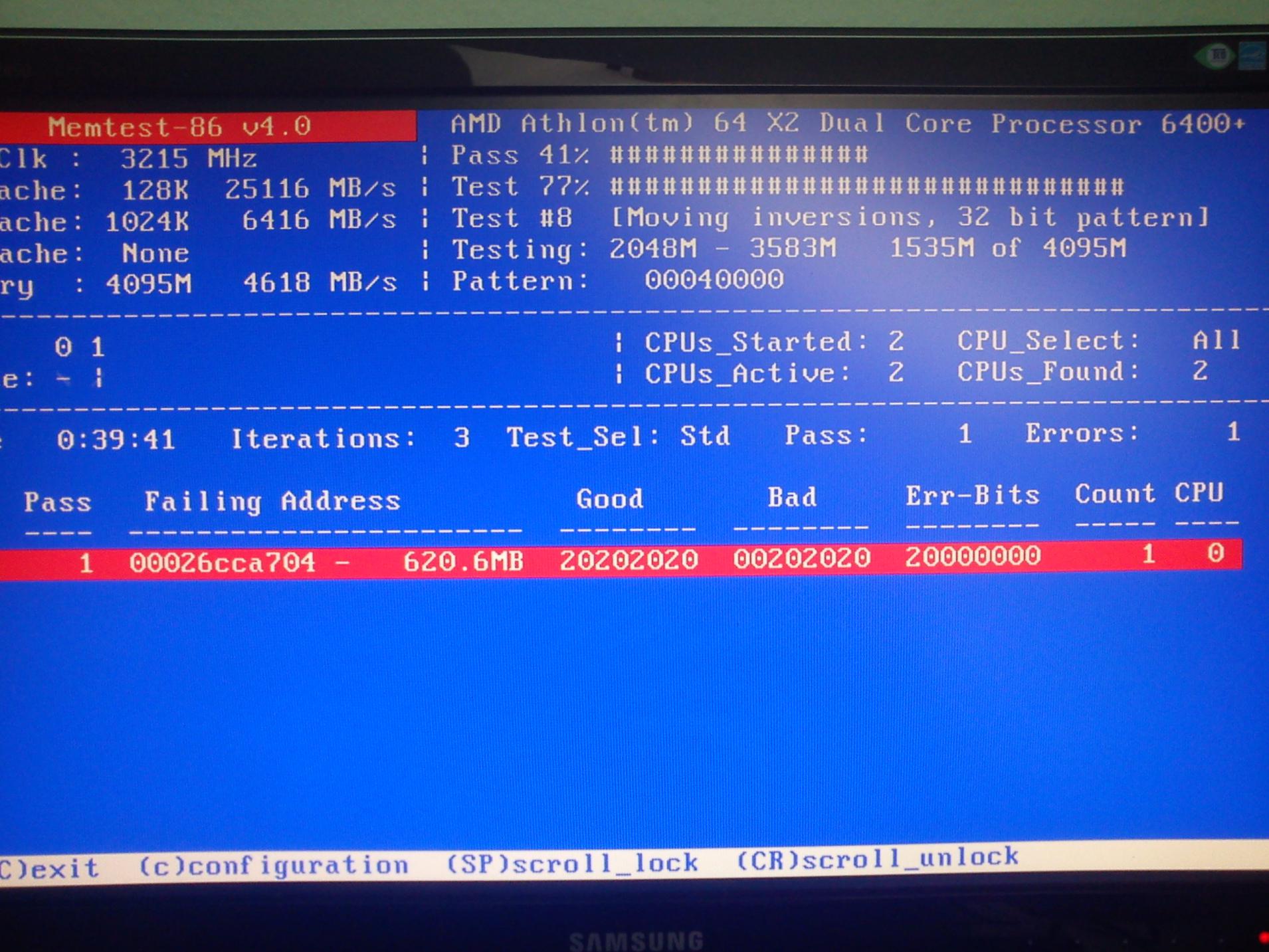

anschließend den Test nochmal drüberlaufen lassen?
so ich habe den Test nochmals durchgeführt und wieder einen Fehler gefunden.
Ich verstehe nicht wieso, der RAM ist nagelneu, grade mal 2 Wochen alt.
Hab den Screen mal angehangen.

Ist das so ein großer Unterschied?
Werde den Test gleich durchführen!
So Test ist durchgeführt mit Version 4.20 und es gab keinerlei Fehler. Also scheint hoffentlich mit dem RAM alles in Ordnung zu sein.
Es kann natürlich auch sein, dass der Fehler nun durch die BIOS-Einstellungen behoben sind. Falls nicht melde ich mich hier wieder :)
