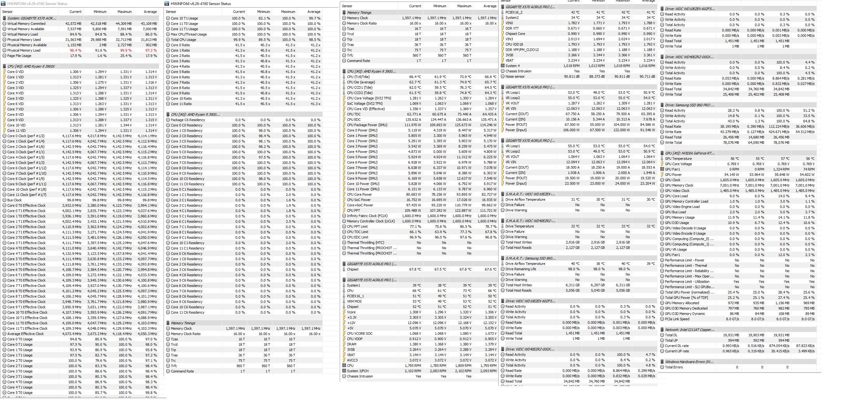

OCCT
Prime95, siehe Anhang

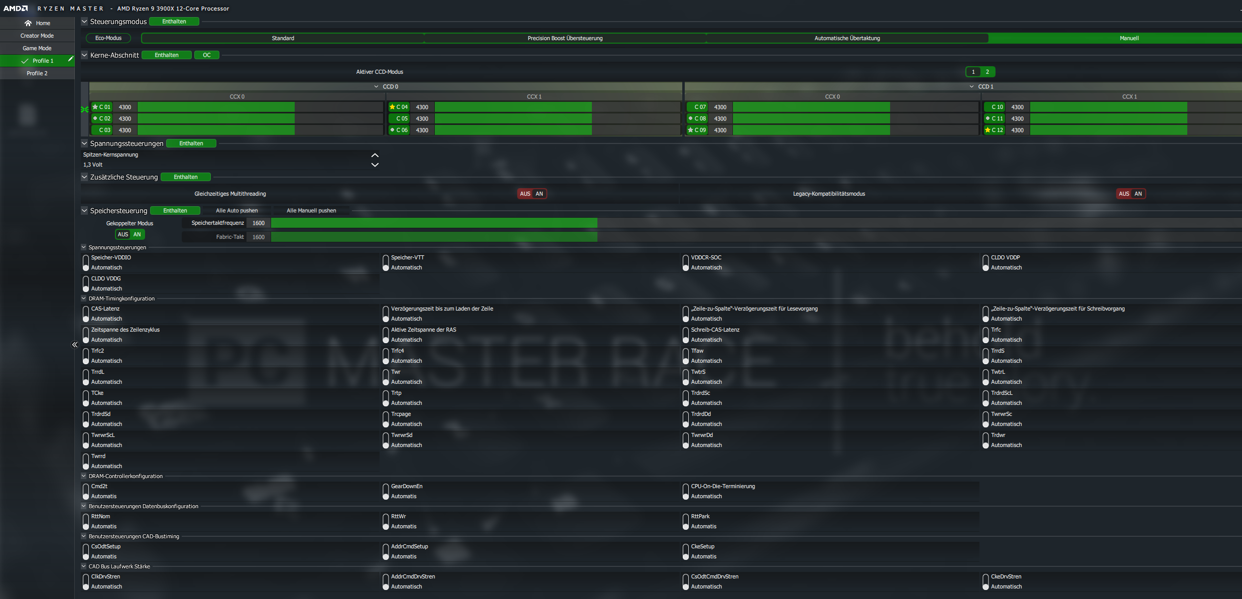

mit Ryzen Master konnt ich irgendwie nichts anfangen

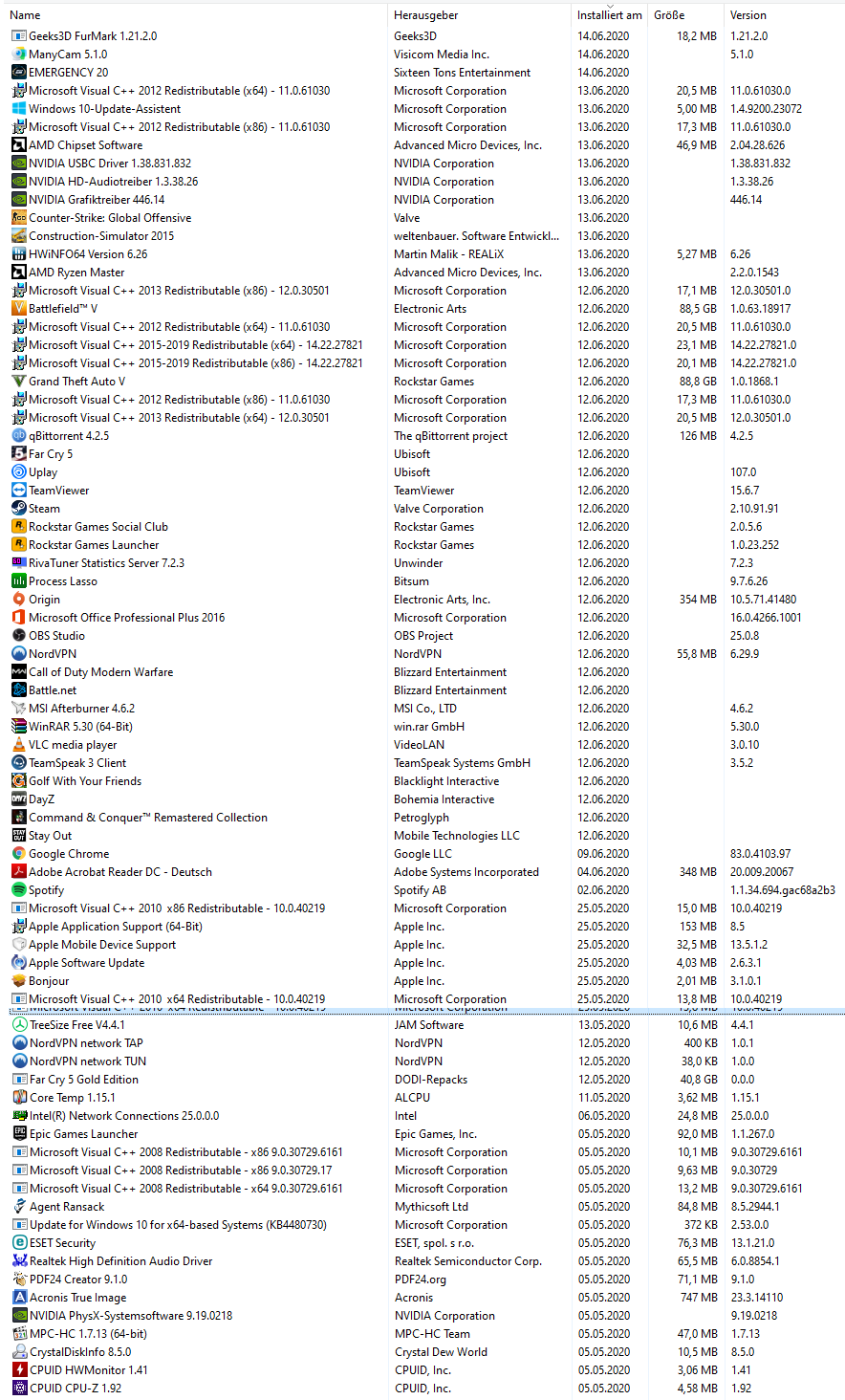

Der letzte Screen ist mit aktivem Prime95 und "volle Möhre", daher ist der RAM voll.

Wäre interessant zu wissen aber wenn man, wie auf dem letzten Screen sieht, dass die CPU bei Prime95 bei ~67-70°C rumhantiert scheint Temperatur gar kein Problem zu sein. Obwohl es natürlich auch drauf ankommt was man bei Prime einstellt.

wenn man sich den task Sheduler anschaut ist da alles an von OBS alle Game starter und auch ein Win update läuft ....
was hällst du davon dir ne MX500 1TB SSD zu holen und da mal ein Neues Win 10 draufzumachen und damit dann zu testen.

Wundert mich nicht bei dem ganzen Zeug was da so auf dem System installiert ist

Danach haben wir uns ein wenig ins Underclocking How to make your 3900x Sexy Guide eingelesen und dies nach folgenden Vorgaben gemacht. Im Cinebench bekam ich so 7508 Punkte. Max 75°C. Vorteil - das Ding hält jetzt Konstant seinen Takt hoch -, das Problem ist jedoch immernoch da.
