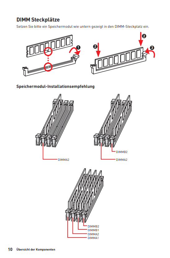

Hast Du mal versucht, die RAM-Riegel in Slot 2 und 4 zu stecken und so das Board zum laufen zu bekommen? Was sagt das Handbuch dazu?

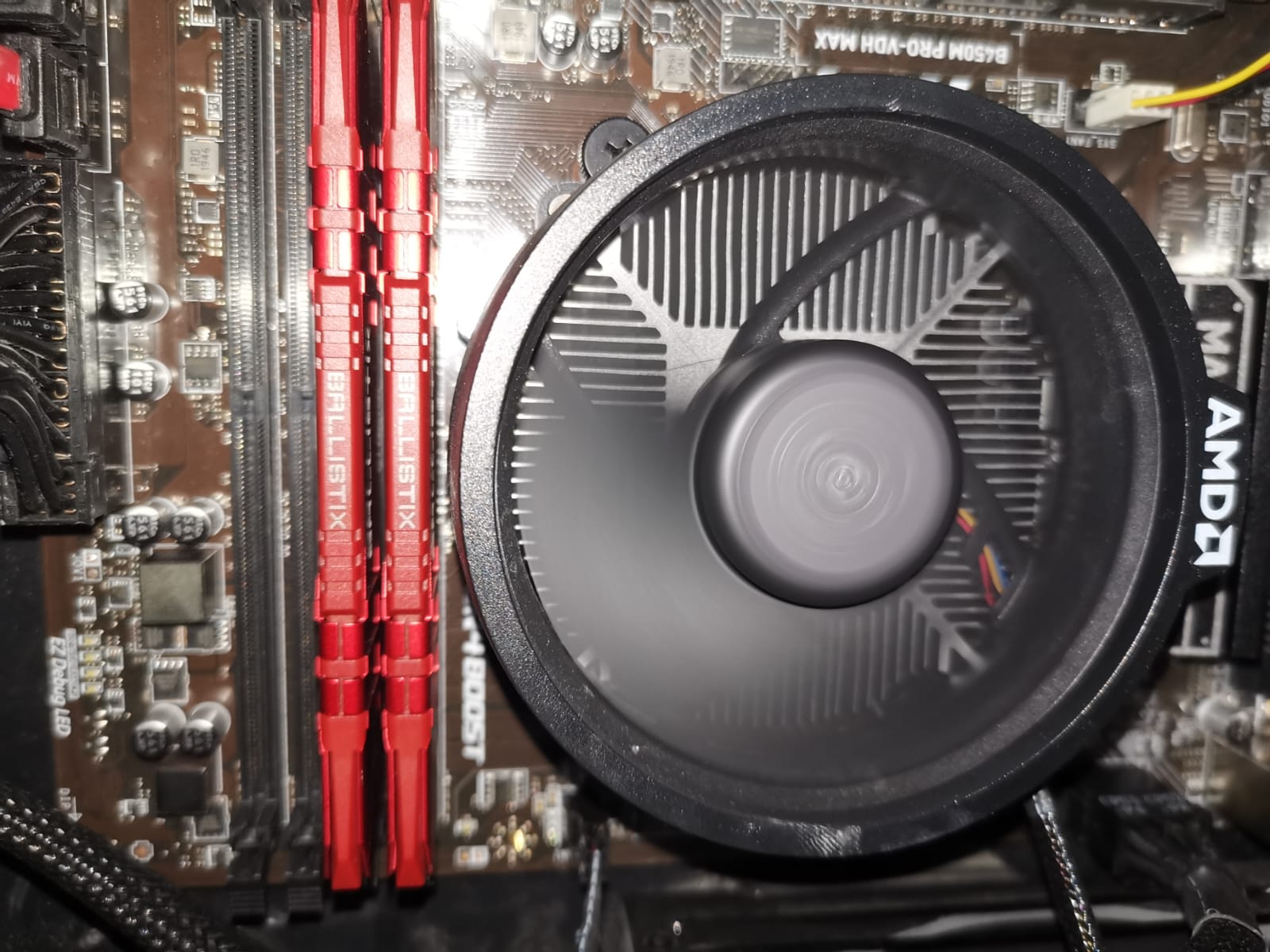

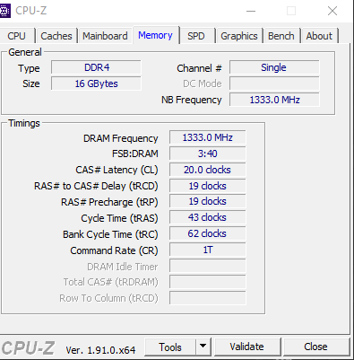

Ich habe es jetzt so zum laufen bekommen wie auf dem Bild zu sehen ist mit 2 Riegeln. Beim Start des Rechners meckert er jetzt rum, dass die Riegel falsch gesteckt sind, aber mit keiner anderen Konstellation mit 2 Riegeln bootet er überhaupt.
Bei CPU-Z und im Task Manager werden auch beide Riegel jetzt erkannt. Aber die Lösung kann dies auch nicht sein denk ich mal oder?

Dann tippe ich auf einen Mainboarddefekt.
Also... Mainboard als defekt reklamieren, zurückschicken, neues Mainboard ordern/Austauschprodukt bekommen und erneut testen.
Reaktionen: goodnight
Ich habe mir jetzt ein neues bestellt und mal schauen ob es daran liegt. Aber ich denke du hast recht.
