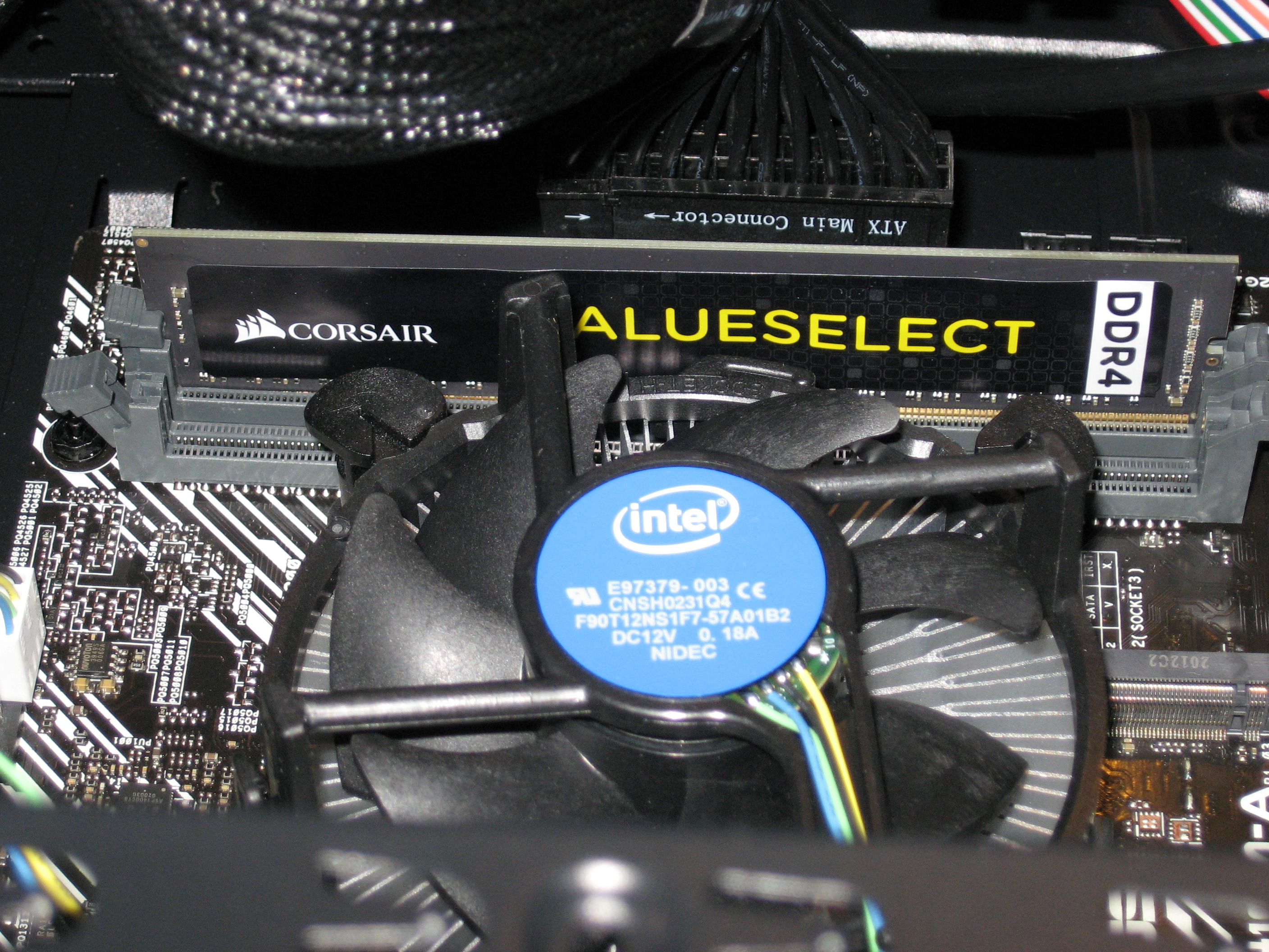

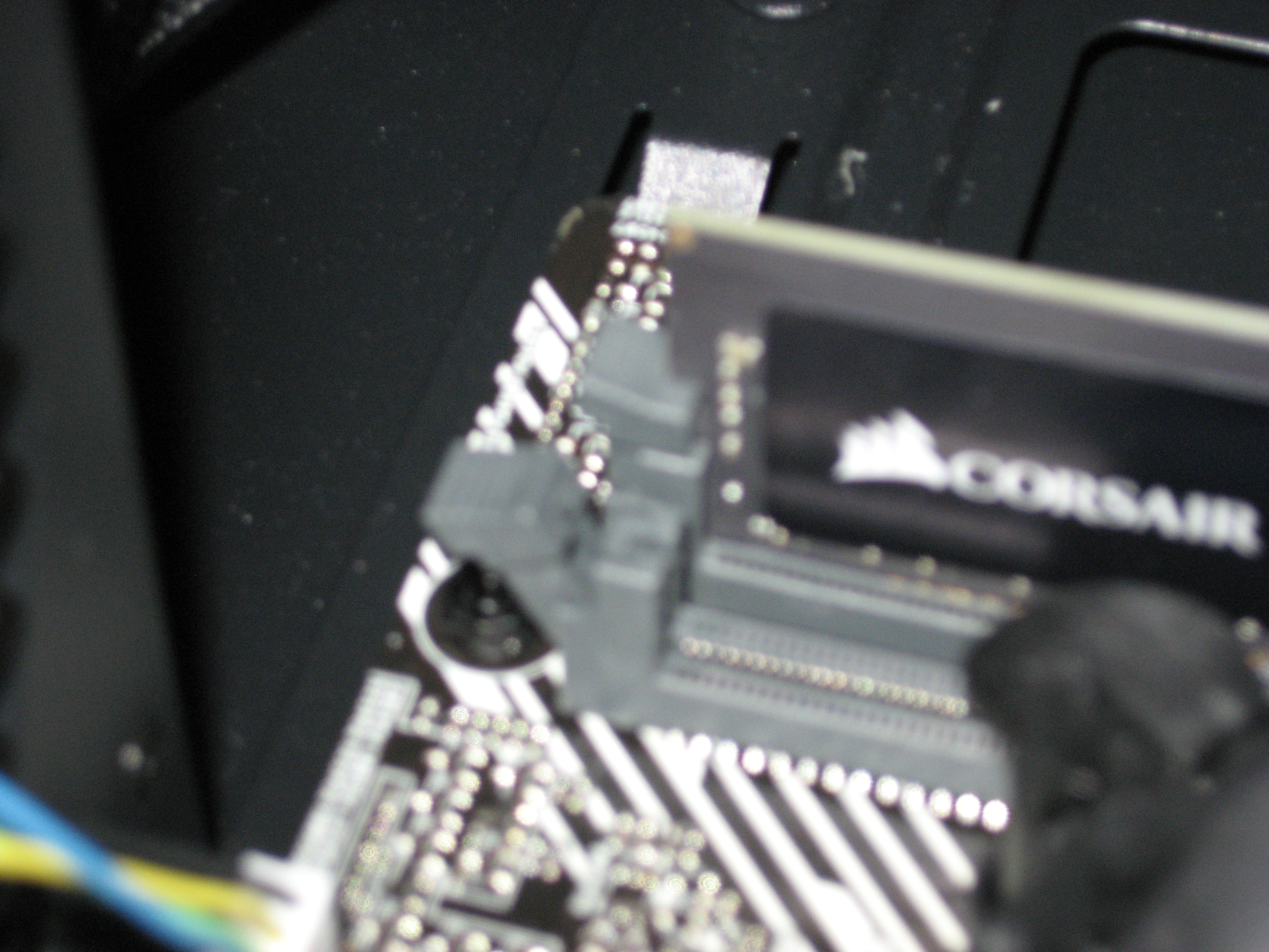

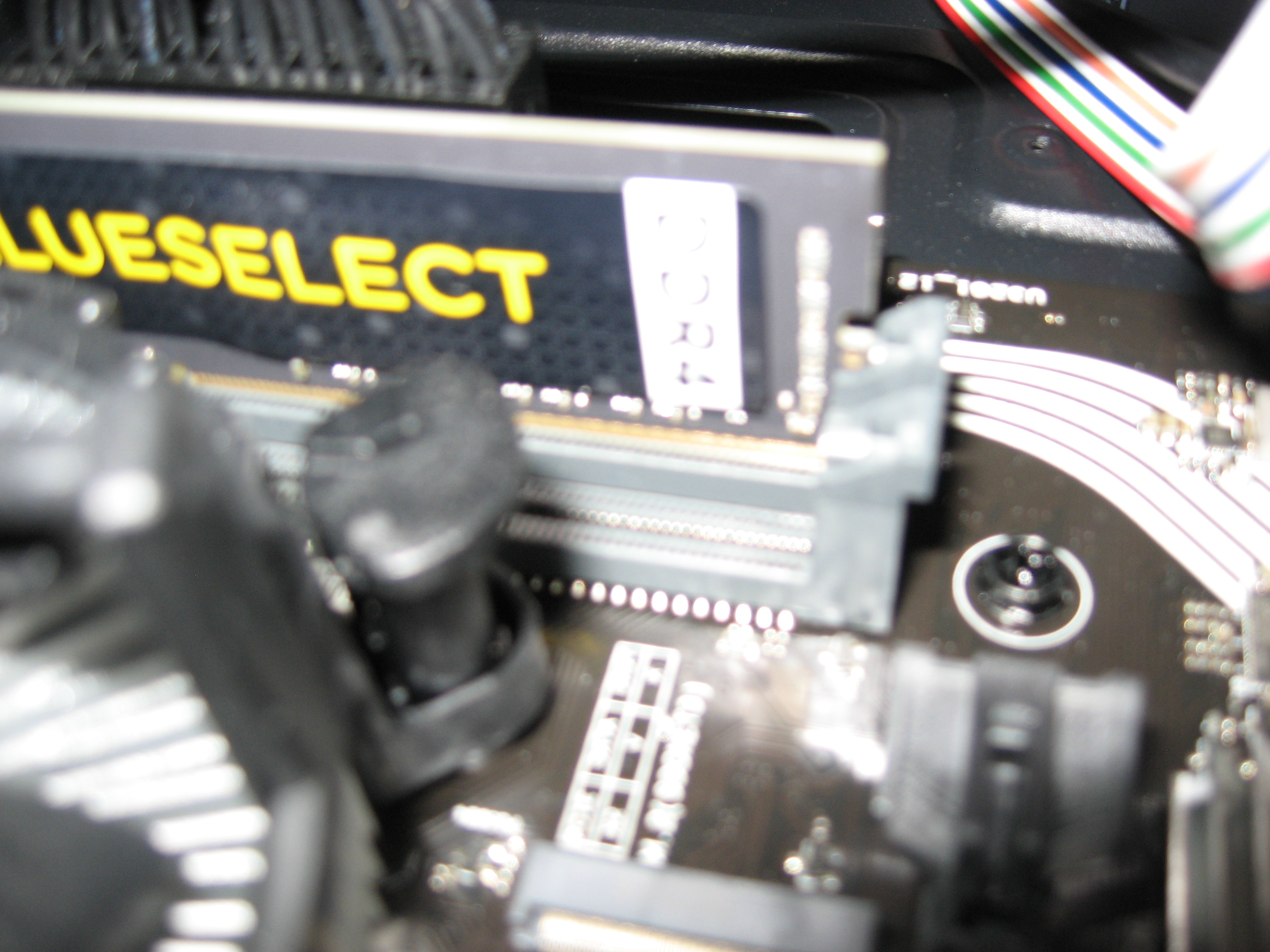

Nur auf einer Seite kann der RAM-Riegel mit einer Kipphalterung befestigt werden.
Hier ein paar Fotos:
Das Mainboard und der Prozessor wurden bereits ohne Erfolg ausgetauscht.
Auf dem Bild kann man klar erkennen, dass der RAM auf der rechten Seite nicht richtig im Sockel steckt.
Reaktionen: araneo und BFF
Mir ist der Unterschied auch aufgefallen. Wenn ich den Riegel aber mit der Befestigung einraste, steht trotz Kraftanwendung die eine Seite leicht raus. Ich habe testweise beim Systemstart auch auf die leicht erhöhte Seite Druck ausgeübt und den Riegel vollkommen waagerecht positioniert. Der Fehler kam trotzdem.
So war es übrigens auch beim ersten Mainboard.
Wieviel kann man drücken bevor der Ram oder das Board zerbricht?
Versuche bitte den RAM an beiden Enden gleichmäßig in den Slot zu drücken, bis die Befestigung von „allein“ einrastet.
Und mit soviel Kraft wie eben notwendig ist.
Reaktionen: araneo, Decrepified und wolve666
Danke!!!
Tatsächlich, es hat geklappt.
Oh Mann, ich komme mir gerade total blöd vor. Der Fehler war so banal.
