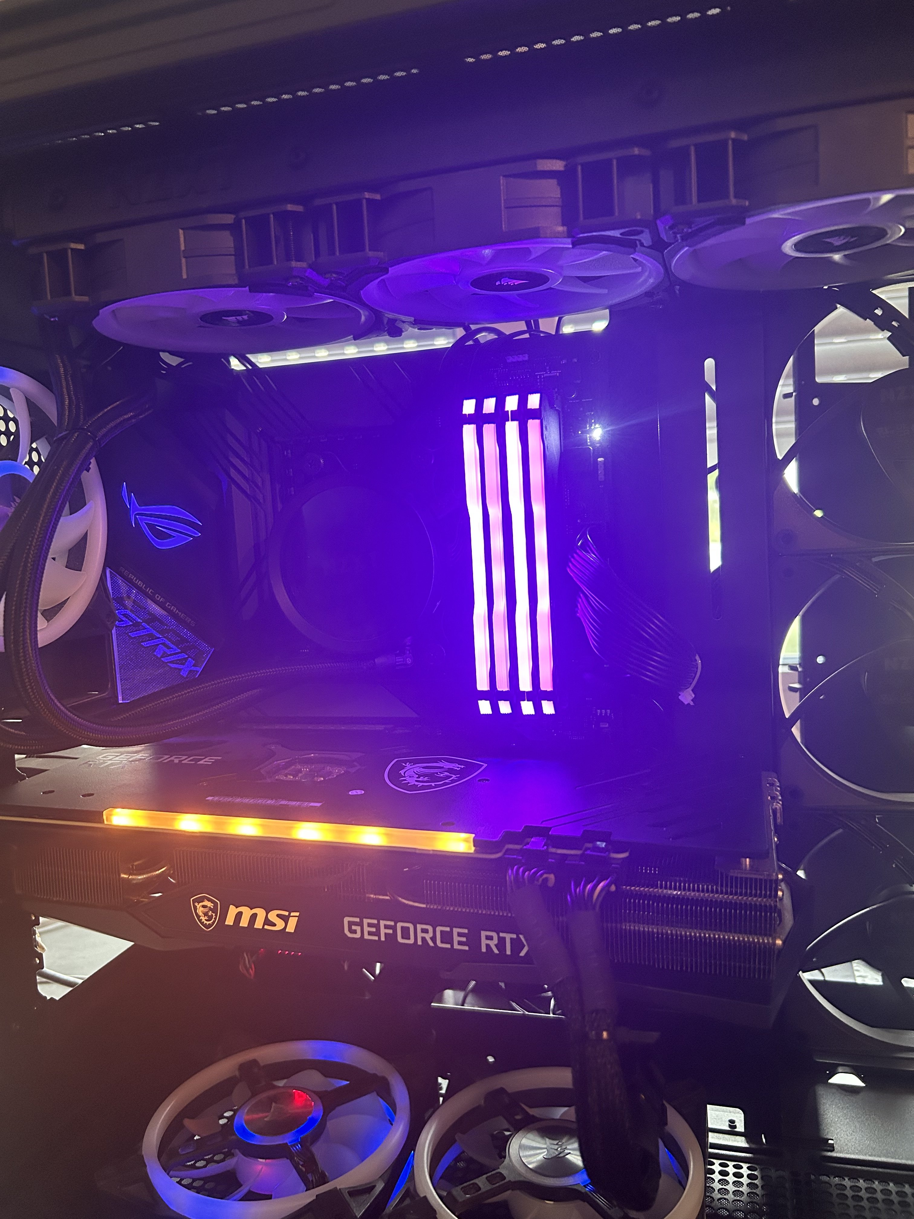

Ok, hört sich nicht gut an. Beim Start leuchten die Ram und Grafikkarte ganz normal nur die Lüfter die an den Commander pro angeschlossen sind funktionieren nicht mehr. komischer Weiße als ich Ihn vorhin gestartet habe hat es den Fehlercode 02 übersprungen und hielt bei AA an danach schaltete er wieder abDracal2002 schrieb:Ich würde sagen dass hier ein ziemlicher Kurzschluss vorliegt wenn was raucht somit kann auch das Netzteil eine Ursache sein. Da aber alles Komponenten mit einander verbunden sind kann da jetzt alles hin sein.
Alles zerlegen, etwaige Fehler suchen und einzeln testen.
Auch die Teile genau ansehen ob Schmauchspuren zu sehen sind,
Riechen ob etwas verbrannt ist.

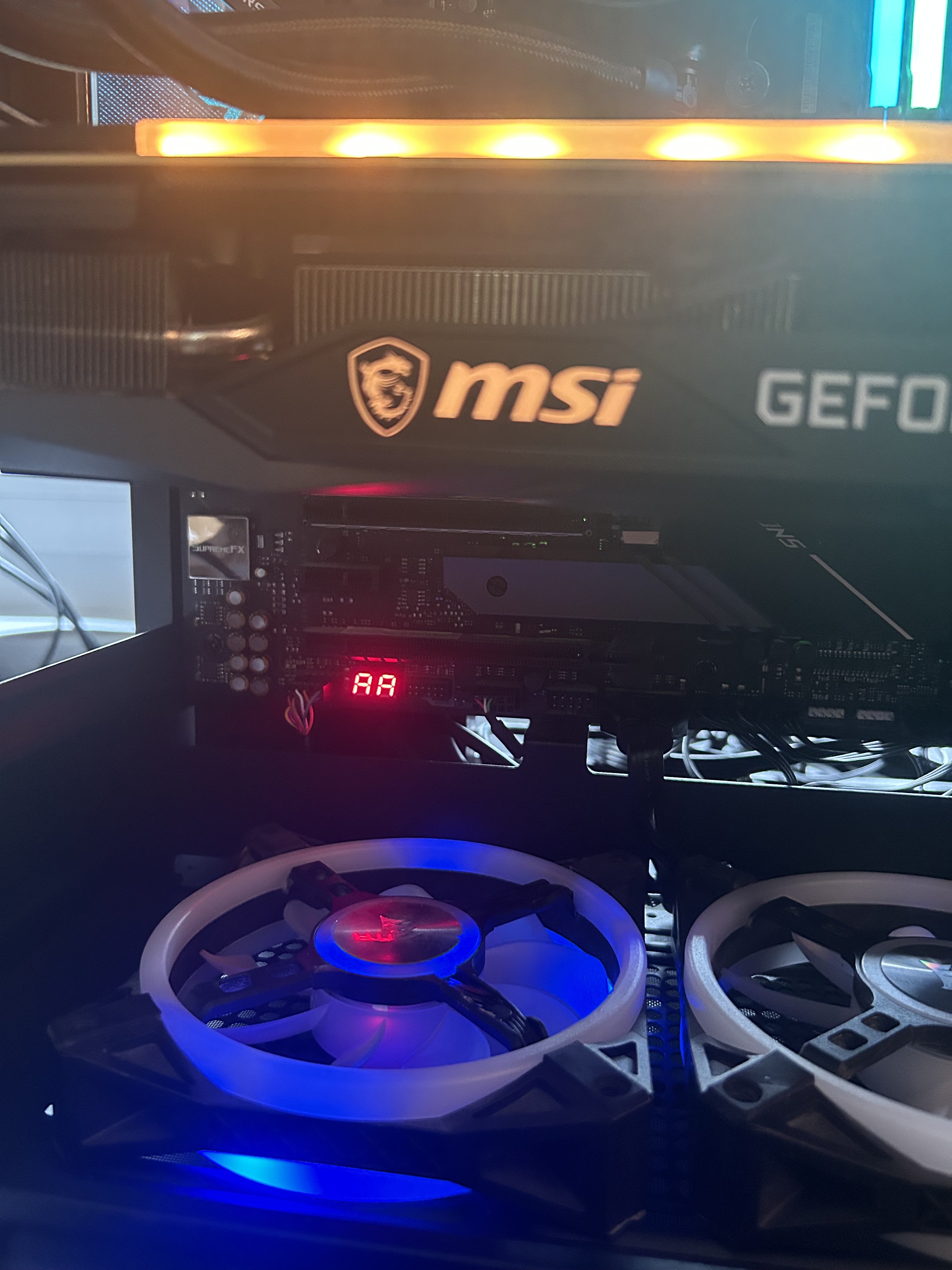

Nach dem lezten Bild leuchtet doch die weiße Diagnose-LED für die Grafikkarte.
Dracal2002
- Feb. 2002
- 1.253
Laut deinem Foto hängt das Board mit der DebugLED bei der VGA.

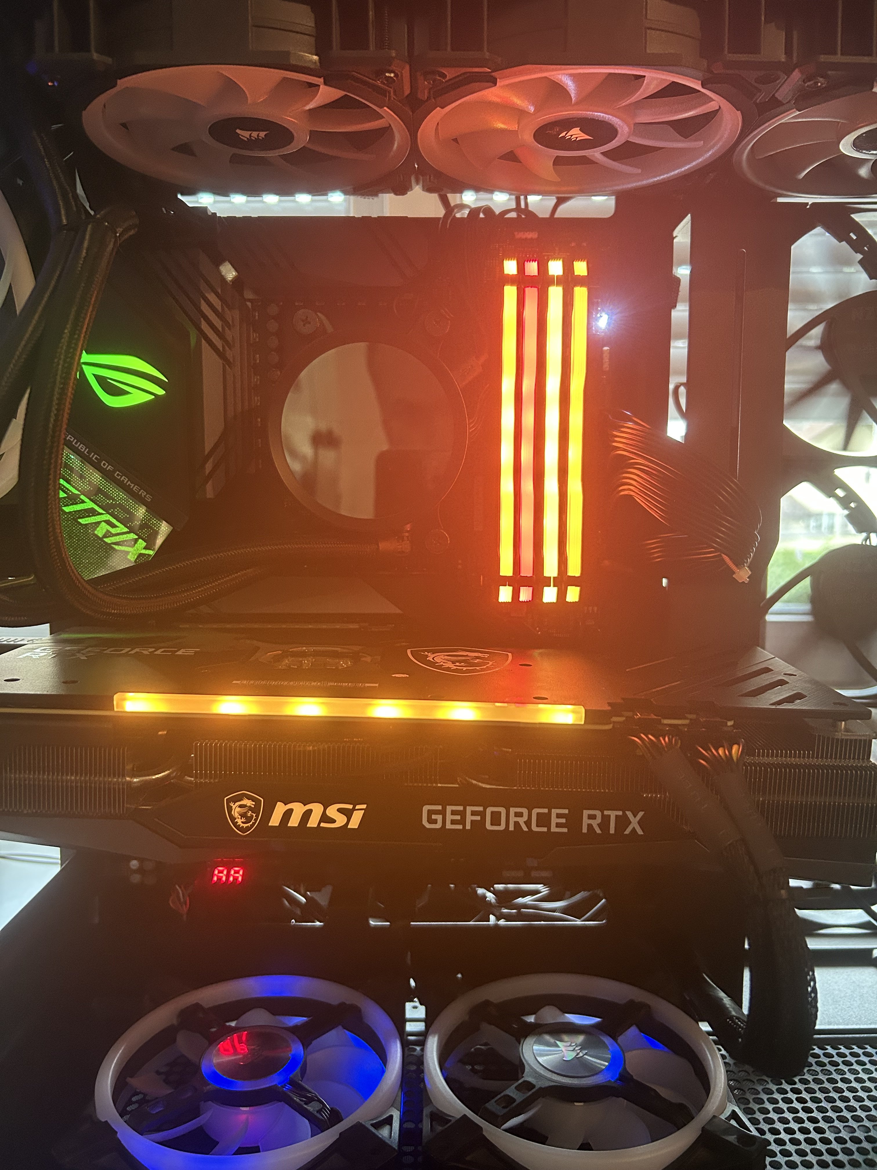

Pumpe läuft scheinbar nicht.. Komischerweise kam jetz der fehlercode 02 wieder und Led diagnose zeigte VGA und Boot anHauro schrieb:Läuft die Pumpe? Wenn nicht, wird die CPU zu heiß und das System schaltet ab.
Was zeigen die Diagnose-LED an?
Monitor an der Grafikkarte angeschlossen? Über DisplayPort oder HDMI?

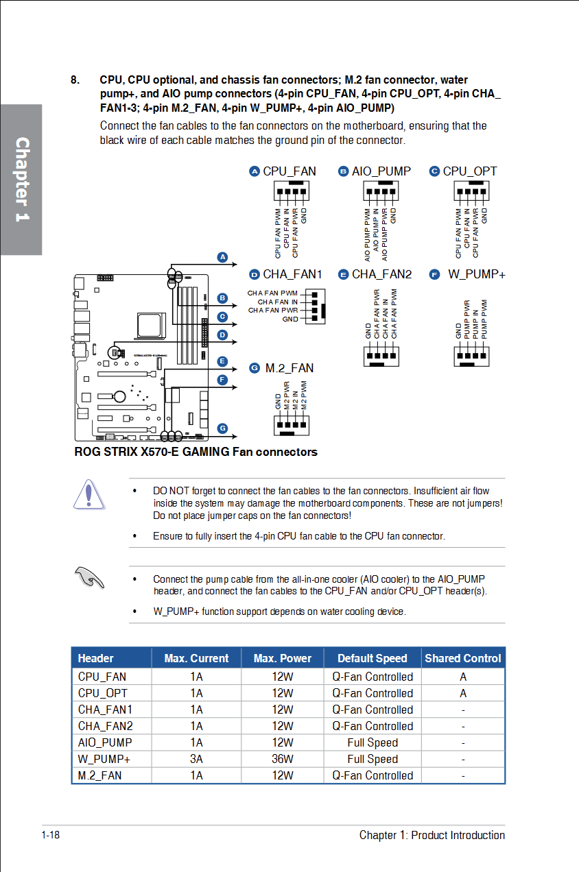

Wenn die Lüfter nicht drehen, wenn sie am CPU_FAN angeschlossen sind, stimmt etwas nicht. Zu beachten ist noch die Leistung pro Anschluss von 12W. Bei W_PUMP sind es 36W.
[Quelle: ROG STRIX X570-E GAMING User’s Manual (English Edition)]
