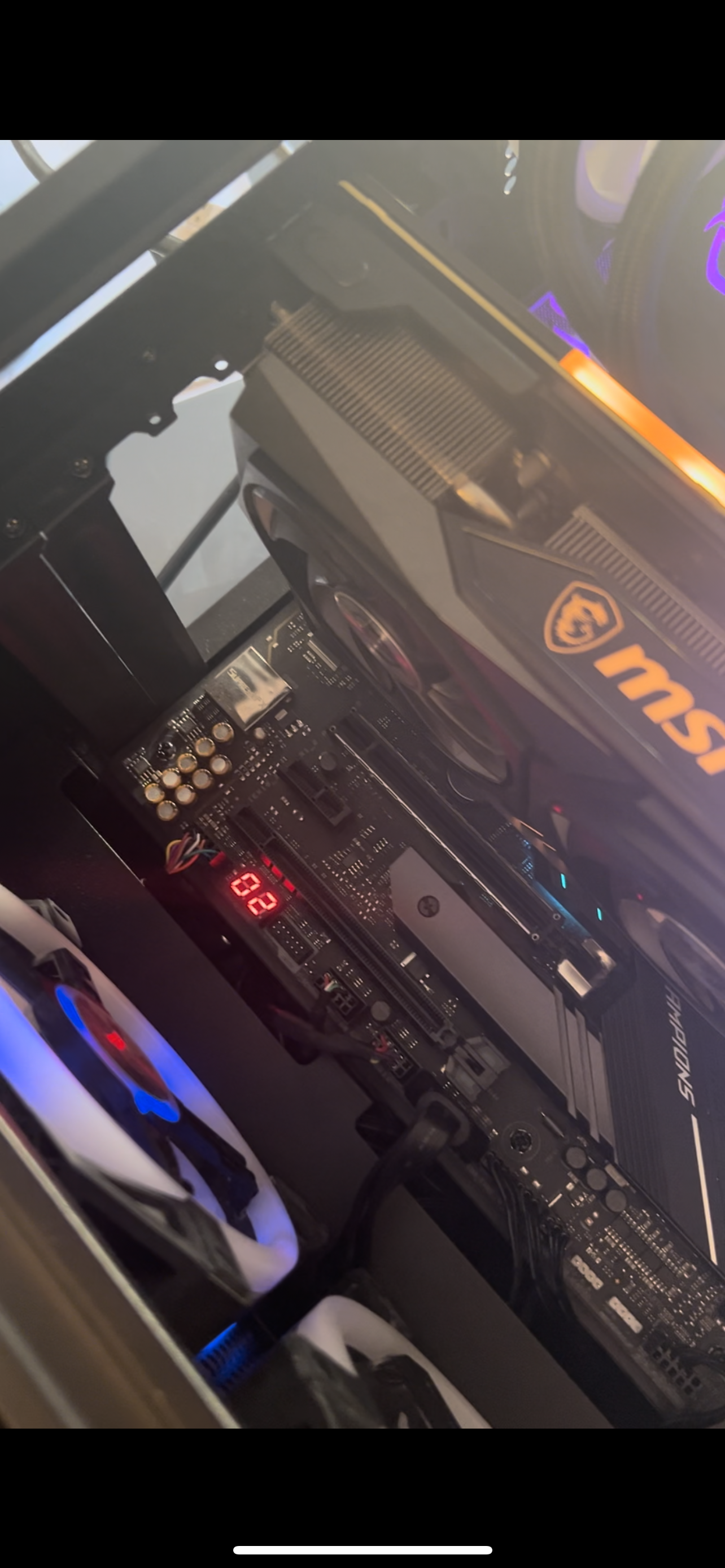

Hallo zusammen ich habe ein Problem. Jedes Mal wenn ich meinen Pc starten möchte Kriege ich kein Bild auf meinen Monitor zusätzlich erhalte ich den Fehlercode 02. Danach geht es circa 10 sek. und dann schaltet er sich aus.
Habe die Cpu überprüft, die Ram rausgenommen und getestet. Alles ausgesteckt und nochmal eingesteckt ohne Erfolg.

An der CPU kann es nicht liegen, wurde bereits ausgetauscht.
An den Ram-Sticks hat sich auch nichts geändert.
Warum wurde die CPU getauscht.
Warum kann es nicht an der CPU liegen wurde diese in einem anderen PC getestet?
Ist es ein PC Neubau oder ein bestehendes bzw gebrauchtteile Bau?

Dachte es liegt an der CPU habe Sie eingesendet und einen Ersatz erhalten und immer noch daßelbe Problem
