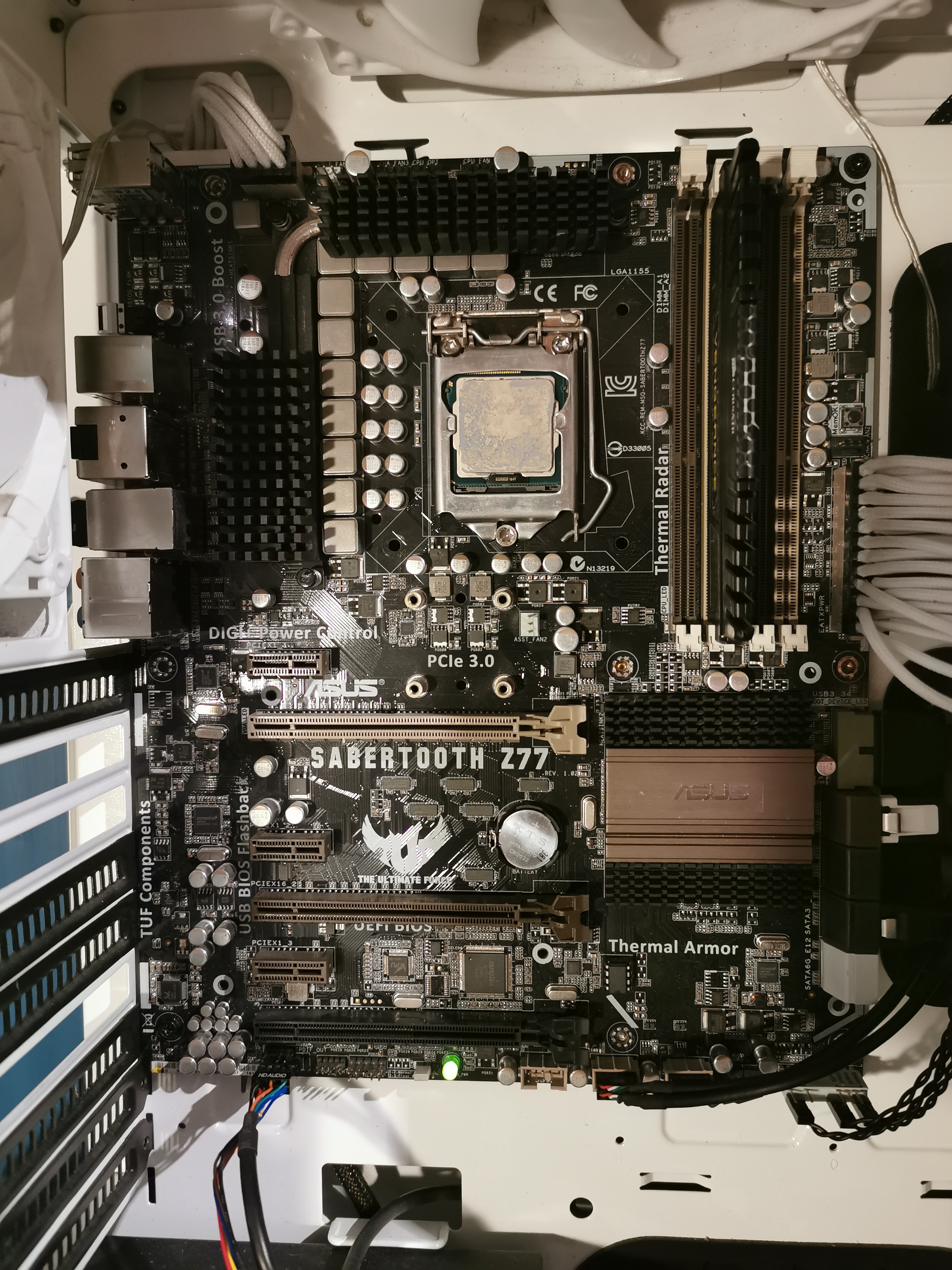

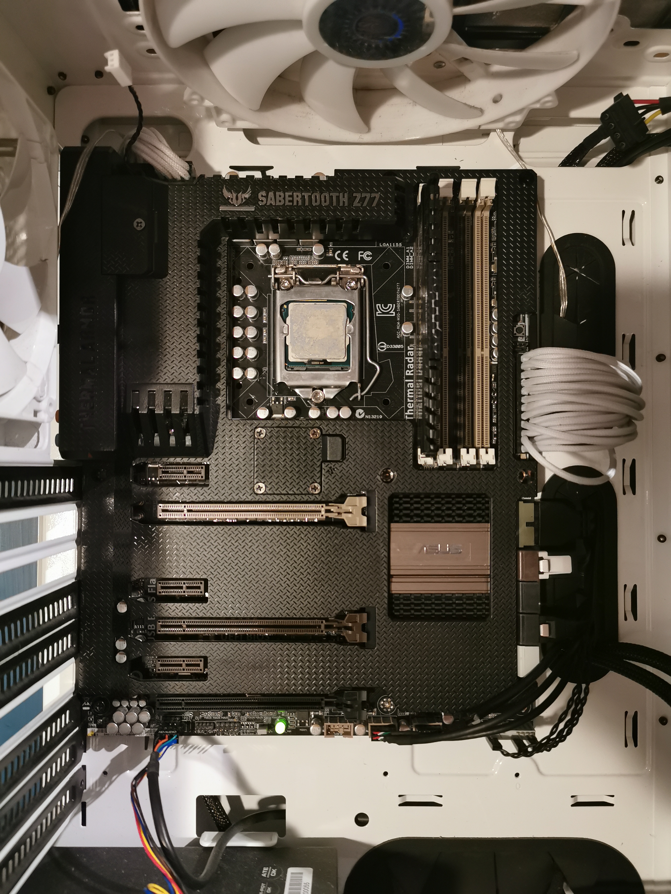

Ich hab jetzt eben schnell mein eigentliches Z77 ausgebaut und das gebraucht gekaufte eingebaut.
Die Kontrollleuchte leuchtet grün aber wenn ich den Rechner am Gehäuse einschalten will tut sich genau garnichts.
CPU und RAM habe ich eingebaut.
Könnte es an einer leeren BIOS Batterie liegen? Wobei wenn ich das Netzteil ausschalte, dann bleibt die Kontroll LED noch einige Sekunden an. Müsste ja bedeuten dass die Batterie noch funktioniert? Oder liegt das an irgendwelchen Kondensatoren und hat kit der Batterie nichts zu tun? :/

naja, klar, austauschen....
...ist ein hübsches board...
bitte tu den ram nach A2, also den zweiten von der cpu aus..... dies meinte ich oben, es ist ned wurscht, wo der streckt.
und klar: kontrollieren, ob der taster für on/off richtig steckt. sehe es am bild ned wirklich genau genug.

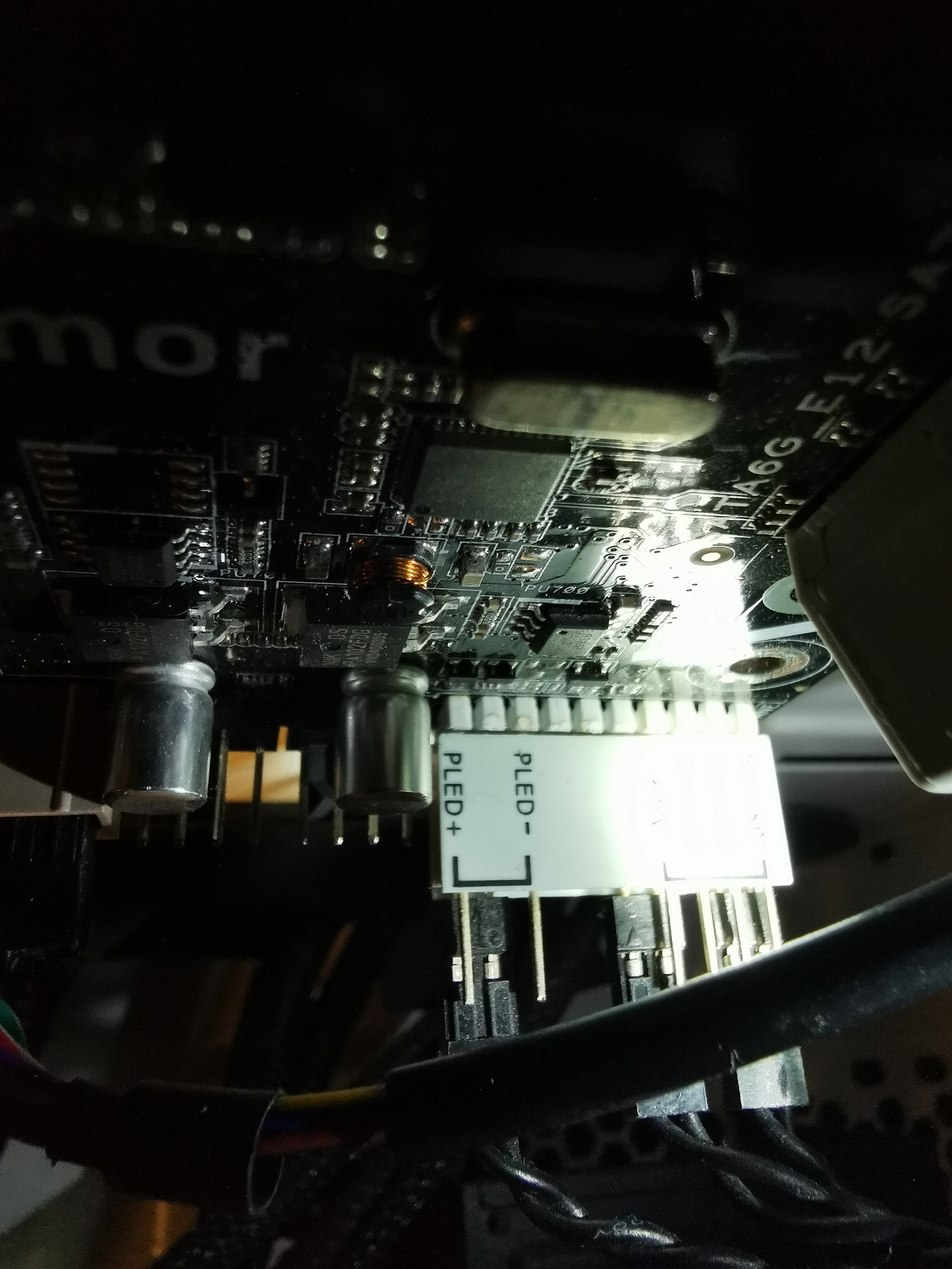

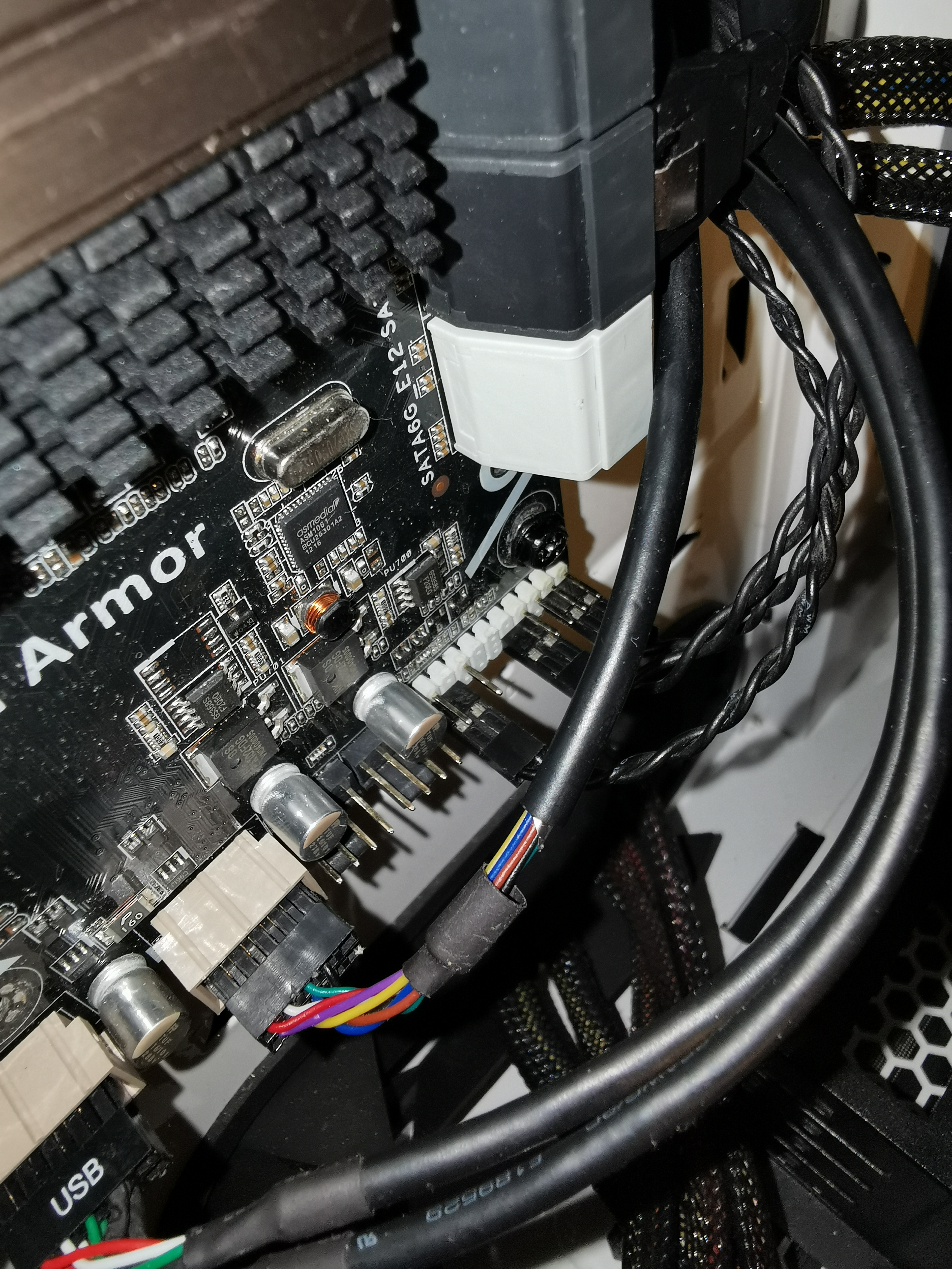

Jetzt hab ich den RAM umgesteckt aber es tut sich noch immer nichts. Strom ist aber da weil Maus, Kontroll LED etc leuchten...
Die Pins für den Power Knopf sind unten rechts oder?

doch, es gefällt. wurde ja doch einiger aufwand dafür getrieben.
ja, es ist das anschlußfeld, wo jetzt dieser weisse adapter draufhängt.
klar, ist bequem, aber auch eine fehlerquelle.
Reaktionen: Ensinger

Ich wusste nicht dass das weiße ein Adapter ist ^^ bei dem anderen Z77 war es genau so angeschlossen und da startete er sofort ^^

und: diese adaper sind ned genormt. das ist eine asus ausstattung, asus boards haben sowas mitunter, aber jedes board seinen!
ist "das andere board" ein identisches? nein? dann weg damit.

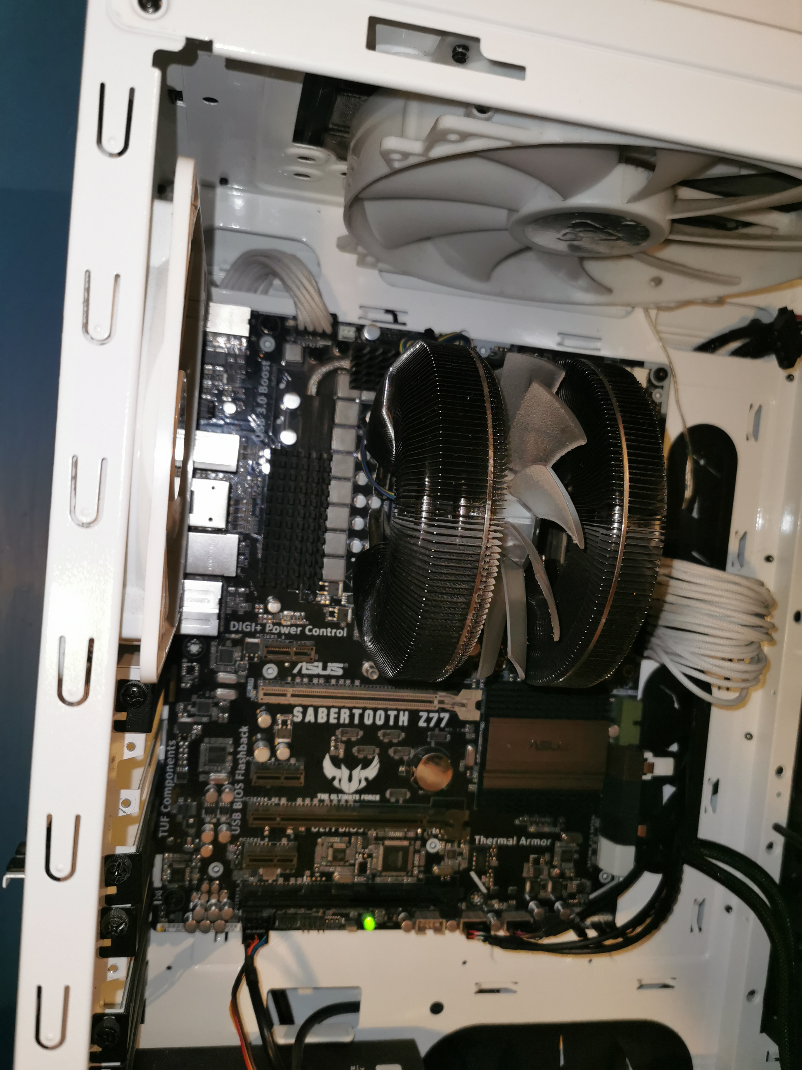

So, jetzt mit CPU Kühler, die CMOS Batterie war 10min raus, und der Power Stecker steckt definitiv.
Woran könnte es jetzt noch liegen dass er immernoch nicht läuft abgesehen davon dass das Mainboard defekt sein könnte
