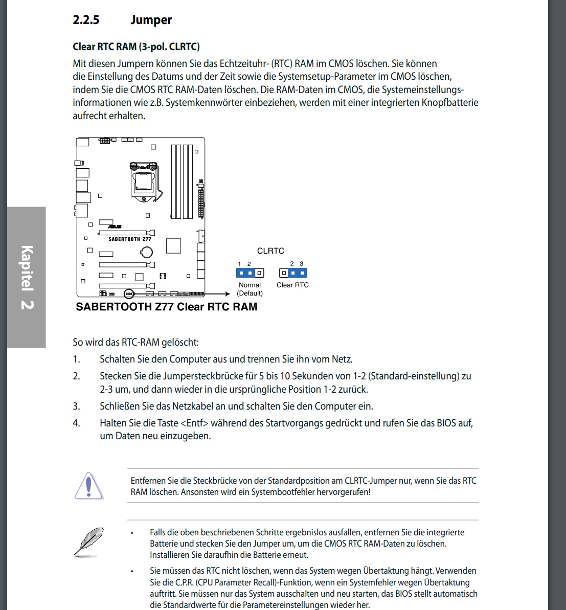

Hier mal die Anleitung für einen CMOS Reset:
CMOS Reset
Einen CMOS Reset führe ich folgender Maßen durch ( auch bei anderen PCs gehe ich immer so vor, bisher keine Probleme):
- PC ausschalten (falls an ) und NT Schalter ausschalten (Wichtig beim späteren einstecken können sonnst Probleme auftauchen! )
- PC Netzkabel entfernen Aber an der Steckdose UND nicht am Kaltgerätestecker! Alleine durch das einstecken des Kaltgerätesteckers springen funken über und dadurch kann der Kontakt mit der Zeit beeinträchtigt werden, deshalb die Steckdose.
- Den PC Startknopf ein paar mal betätigen um die Kondensatoren zu entleeren
- CMOS Reset Kontakte mindestens 10 Sekunden überbrücken
( Falls kein Jumper zur Hand kann man zur Not auch die Kabel vom Reset Schalter, falls das Gehäuse einen hat, hier anschließen. Hat den Vorteil das sollte man RAM OC betreiben nicht immer den PC öffnen muss. Nur nicht vergessen das jetzt ein CMOS Reset durchgeführt wird wenn es heißt: „ Drück aufs Knöpfen, Max!“ )
- NT Kabel anschließen und NT einschalten.
- PC starten, das kann jetzt eine Weile dauern, mal abwarten.
Normal startet der PC jetzt mit einem Bildschirm bei dem man mit den Tasten F1 und F2 bestätigen kann was als nächstes passieren soll.

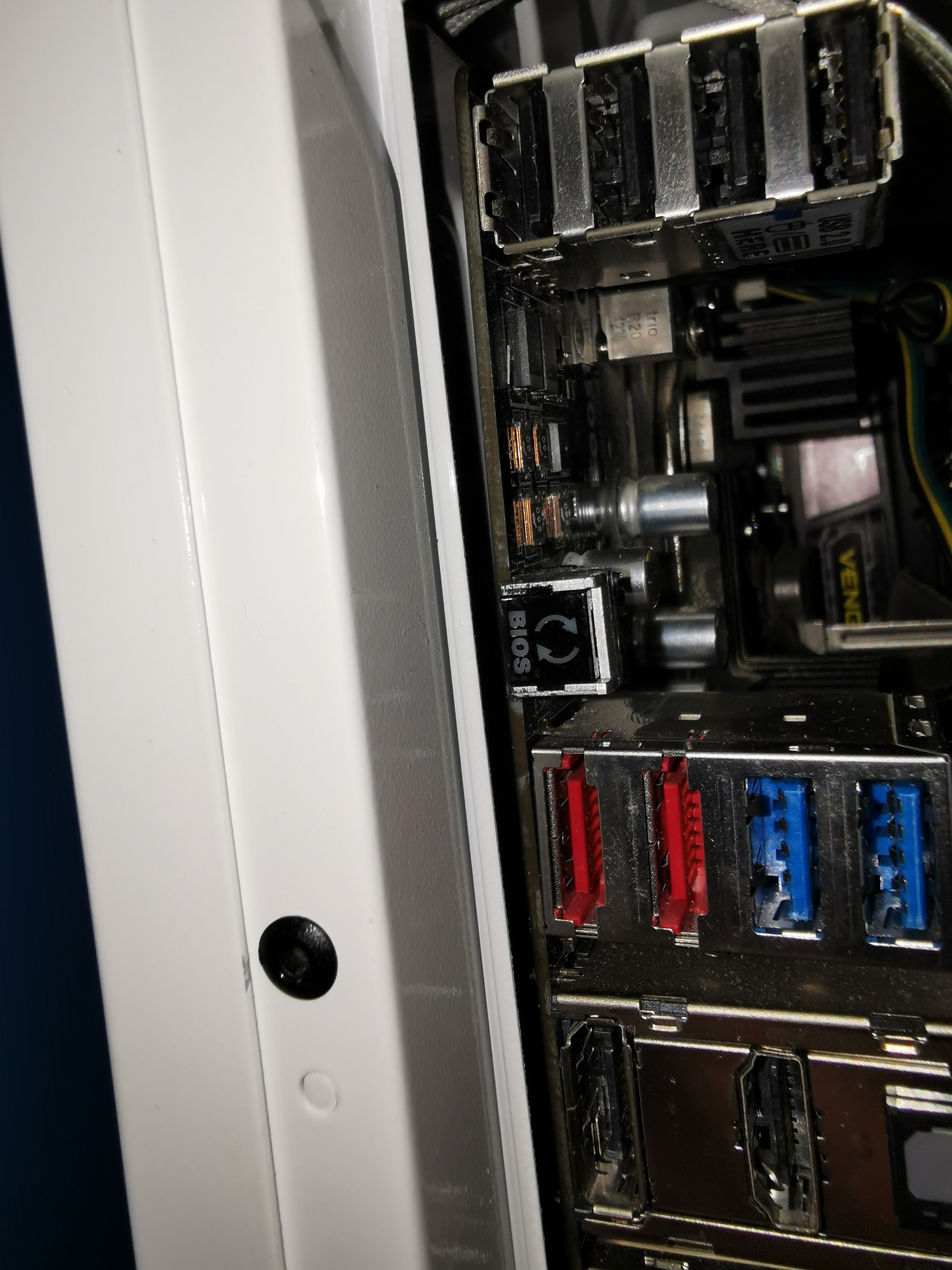

Ich hab hier so einen BIOS Knopf, schaut aus wie ein Reset button. Den einfach mal drücken?

Nein das ist für ein BIOS Flashback. Damit kann man OHNE CPU oder andere Teile NUR mit dem Board und NT ein BIOS flashen.

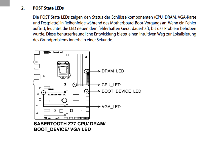

Hier sind alle wichtigen LEDs angegeben

Also ich bin nach der Anleitung vorgegangen. PC vom Netz getrennt, Jumper-Brücke für 10sek von Position 1-2 auf Position 2-3 umgesteckt, dann wieder zurück auf 1-2 und Netzteil wieder angeschlossen. Power Taste am Case gedrückt und wieder tut sich absolut nichts.
Und von den Post State LEDs die den Status bzw Fehler einzelner Bauteile anzeigen soll leuchtet auch keine auf. Nur die Status LED leuchtet dauerhaft grün.
