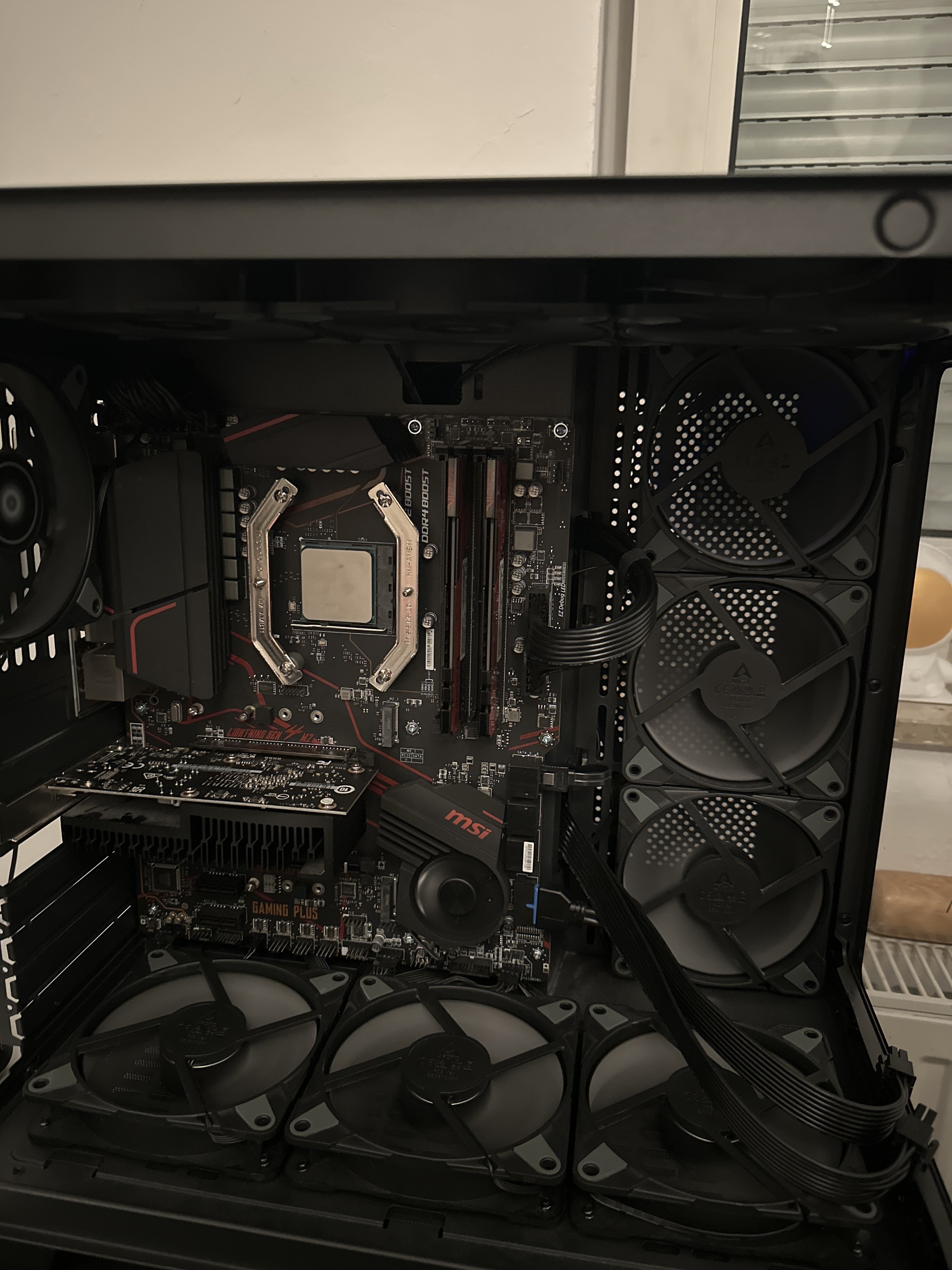

Habe mein mainboard getauscht und jetzt habe ich kein Bild. Maus und tastatur ohne Funktion. Habe mal die Grafikkarte getauscht durch meine alte gt 1030 jedoch Problem bleibt weiterhin. Wollte ein bios Update machen mit der alten Grafikkarte und CPU jedoch ohne Funktion Bild Maus Tastatur. Alle Lüfter drehen mainboard zeigt keine Fehler an. Brauche eure Hilfe!!!
Maus Tastatur leuchten eigentlich jedoch nix.

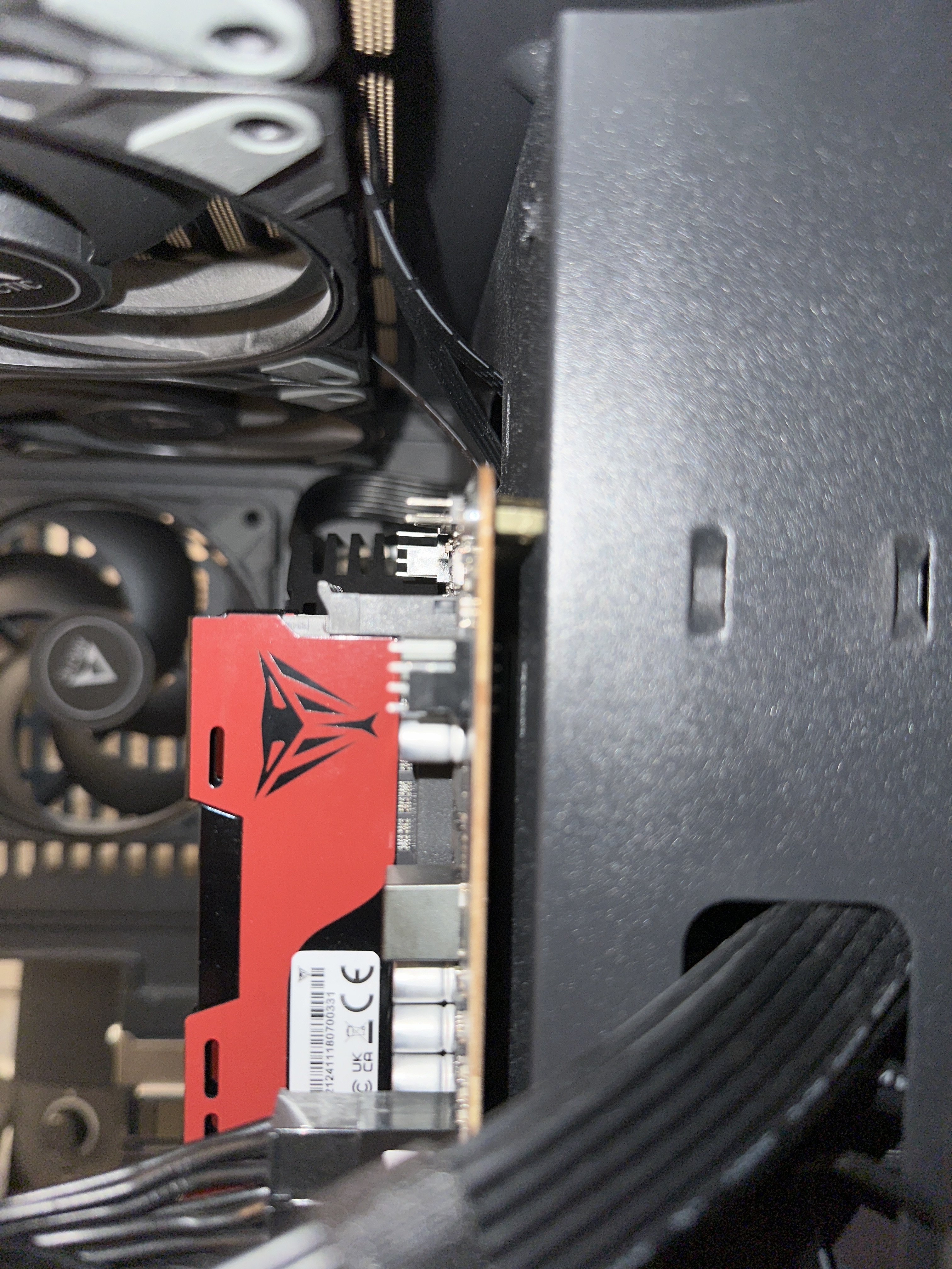

Ja sind insgesamt 9 Stück!

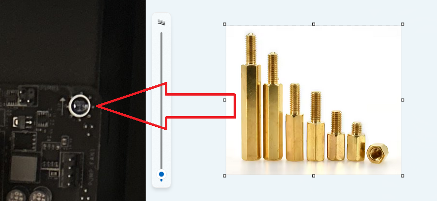

Das MSI Brett kennt den Prozzi auf alle Fälle, er hat ja Prozessor (vor 5 Jahren auf den Markt gekommen) und Board (unterstützt Ryzen ab 3rd. Generation) getauscht.
In solchen Fällen baue ich alles komplett nochmals aus dem Gehäuse und teste ausserhalb . Wichtig sind siehe Vorposter die Abstandshalter.

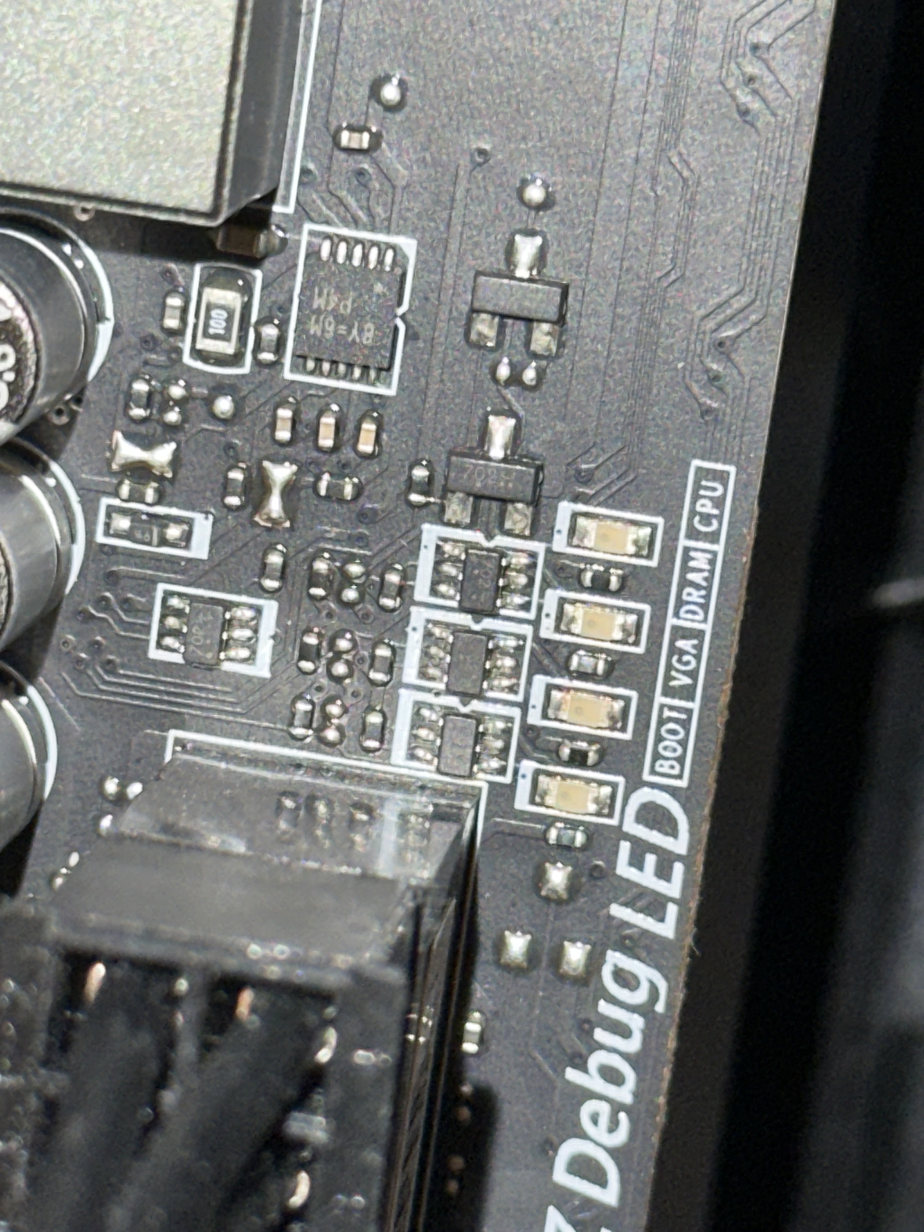

Wenn irgendwas wäre würde ja hier eine led leuchten jedoch nichts. Und beim Start Vorgang leuchtet alles also und geht wieder aus. Wahrscheinlich als Test Vorgang.

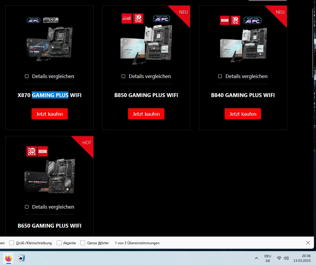

mainboard mpg x570 Gaming plus

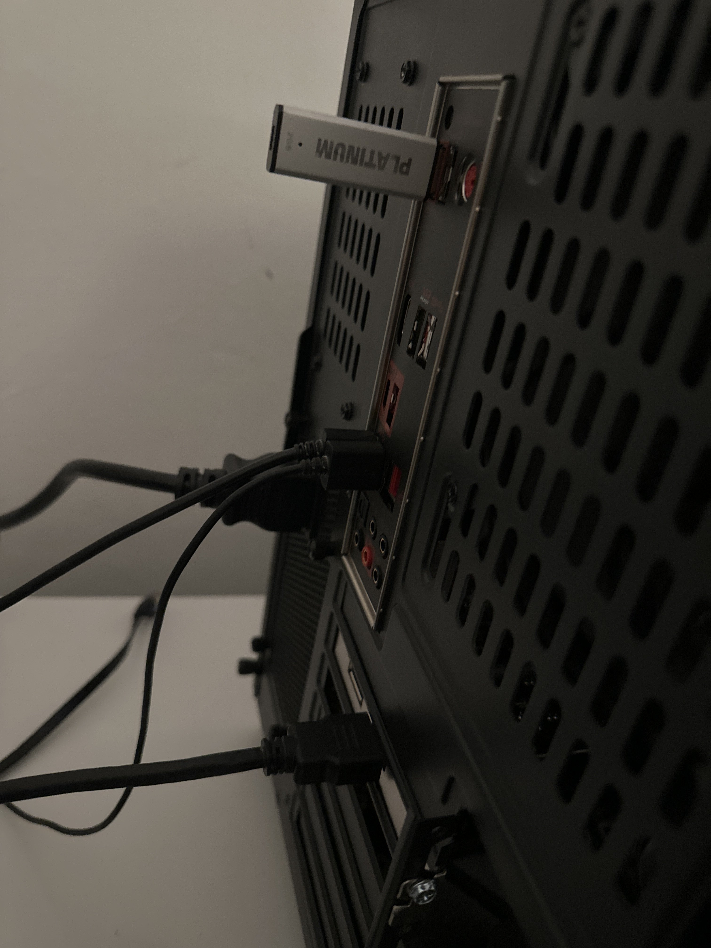

Auf dem platinum usb Stick ist nur das aktuelle bios drauf Version 7C37vAO. Beim abziehen genau das gleiche. Alles außerhalb vom pc ist dunkel und ohne Funktion.

Ich weiß wirklich nicht weiter. Beim mainboard keine Fehlermeldungen. Alles angeschlossen. Alles vom pc leuchtet und läuft jedoch geht nix raus vom mainboard.

@ZeTZo Also nochmal: Du wolltest ein BIOS Update machen. Hast also ein neues Mainboard eingebaut und alles (EPS_Stecker 4+4) für die CPU, den ATX (fürs Mainboard 20+4) angeschlossen.
Denn mehr brauchst Du für ein BIOS Update ja nicht anschließen. Dann hast Du Dir ein USB-Stick mit dem passenden BIOS für Dein Board runter geladen, die Datei entpackt und es in MSI.ROM um benannt. Den Stick vorher in FAT32 formatiert.
Der PC war dann aus, den Stick in den dafür vorgesehenen USB-Port eingesteckt, die alte CPU war dabei drin und die Flashback Taste am Board betätigt.
Denn erst danach kannst Du erst die neue CPU einbauen, den Kühler (Wärmeleitpaste) auf die CPU schnallen, nicht zuuu fest. Den Ram und die Grafikkarte rein und dann soll kein Bild kommen um ins BIOS (UEFI) zu kommen?

MSI.ROM umbenannt und siehe da jetzt läufts ohne cpu und ram. Vielen vielen Dank mein bester! Ich mache jetzt den Update und dann melde ich mich nochmals. :)
