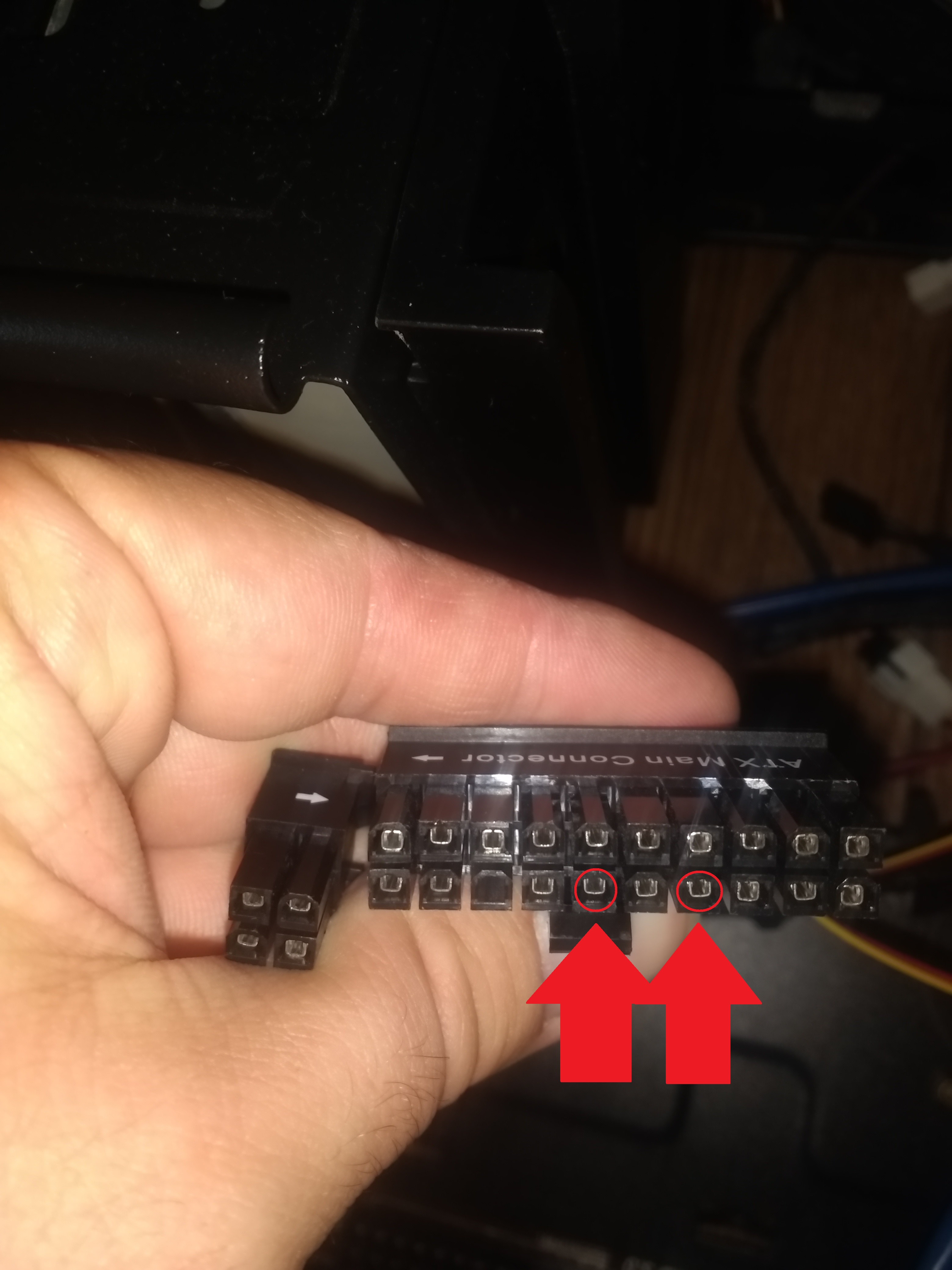

es geht doch hatte die Büroklammer falsch gesetzt

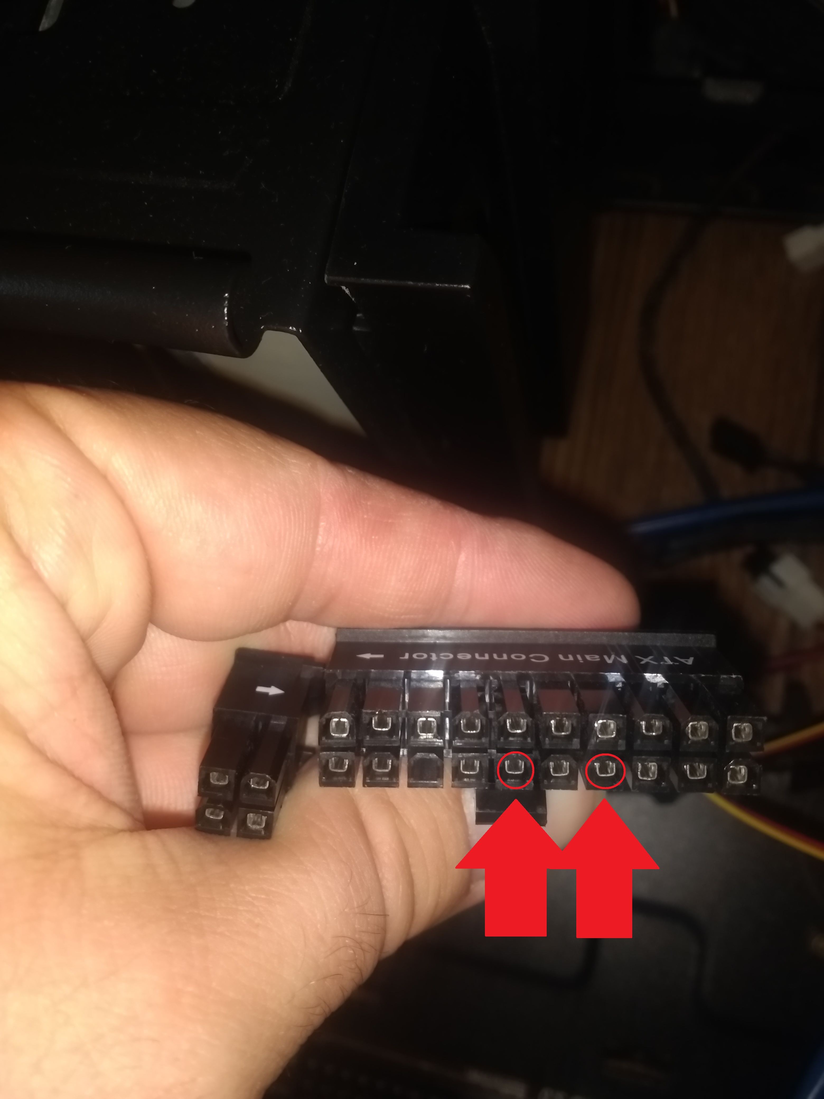

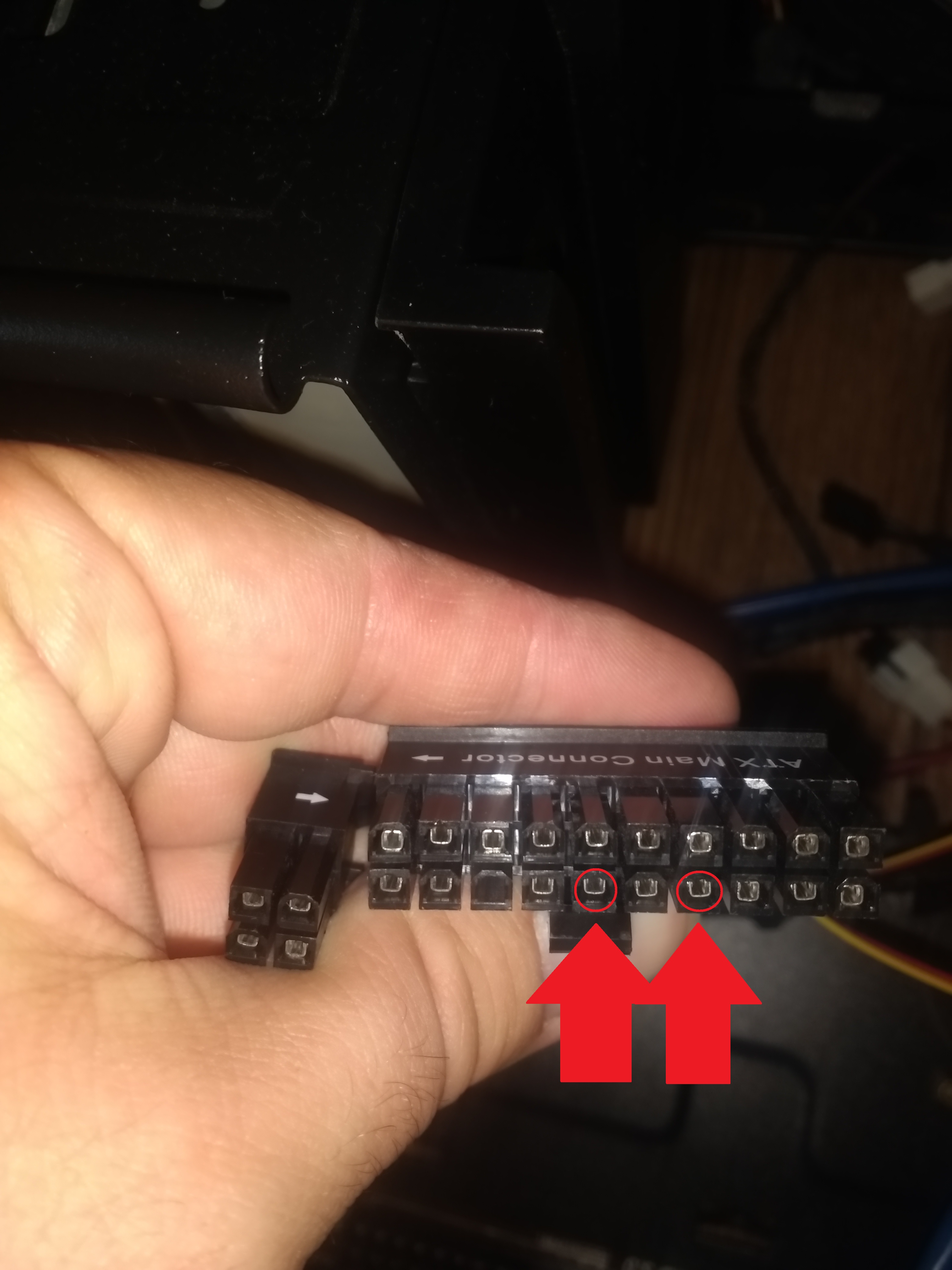

Zaire schrieb:
muss ich die büroklammer um die leerstelle platzieren?
Das Bild/ die verlinkte Seite (samt Video) hast du dir aber schon angeschaut?
Hier nochmal skizziert in deinem Bild (Angaben ohne Gewähr, keine Haftung bei Schäden).

die Skizze war Goldwert die Lüfter drehen sich auch die Gehäuselüfter

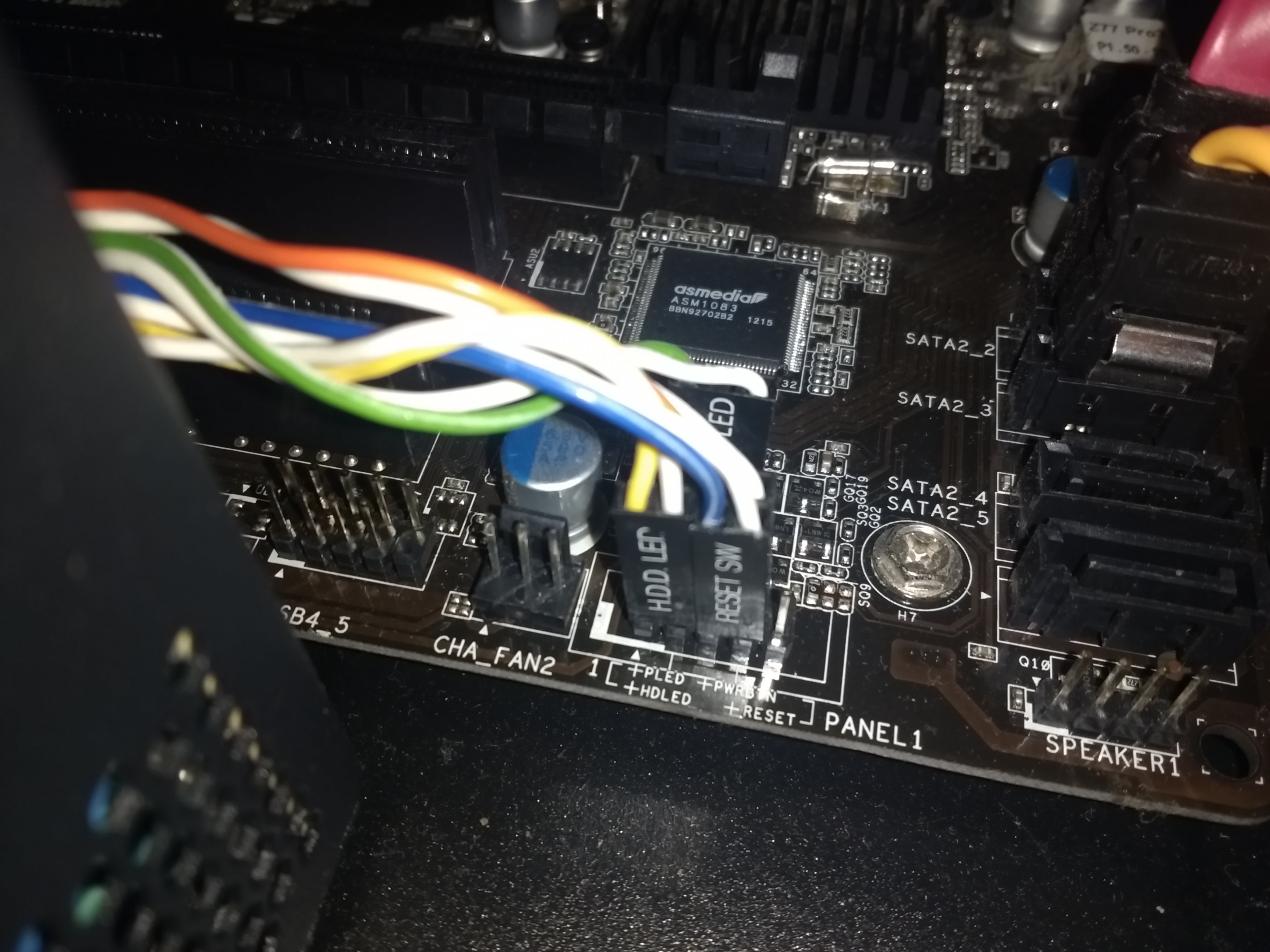

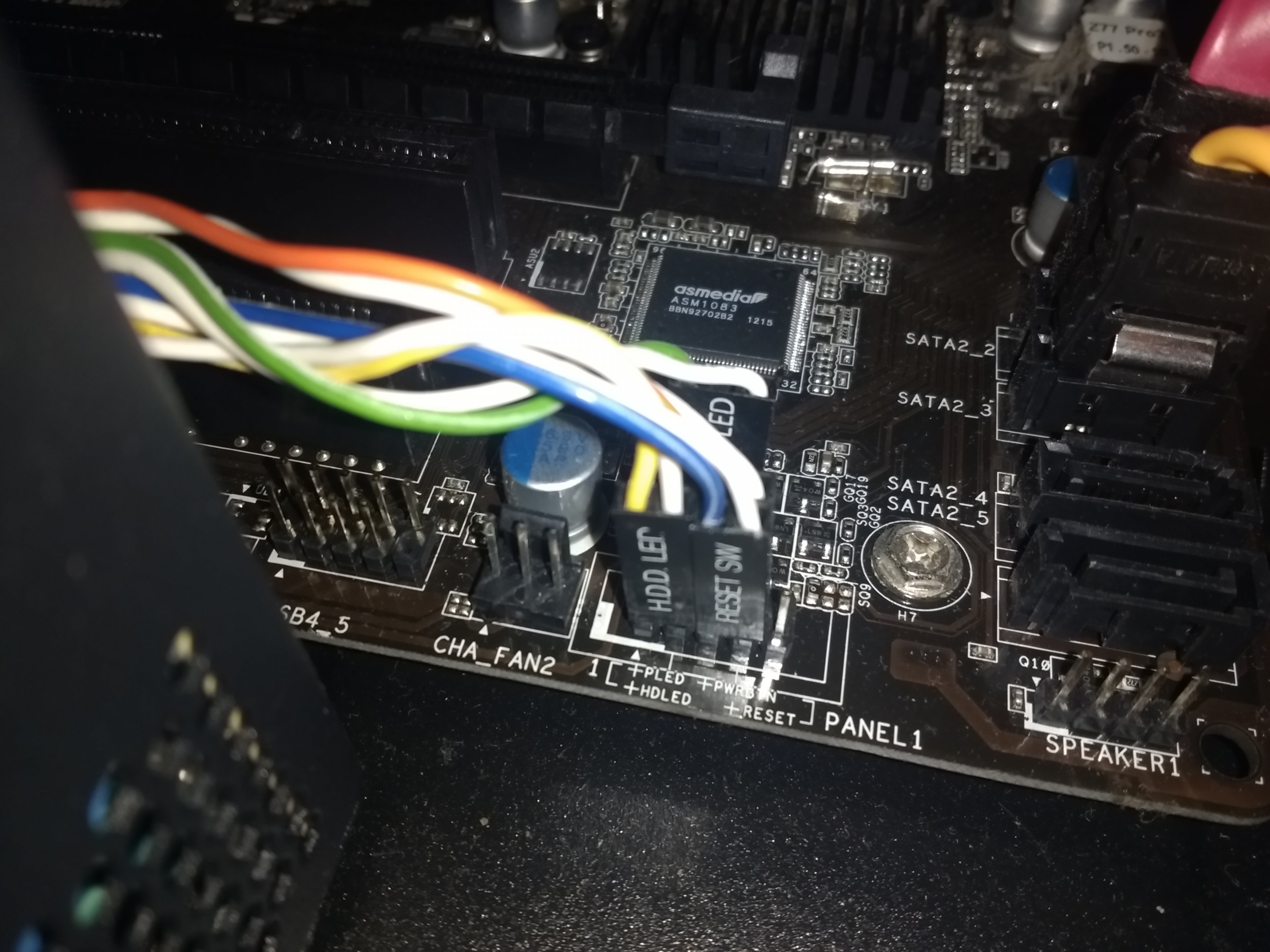

DaBas schrieb:
Wenn ich die Bilder so deute, sind die Stecker am System Panel komplett falsch angeschlossen.
Dazu einfach mal bei Asrock das Handbuch ziehen und schauen, was dort geschrieben ist.
https://www.asrock.com/mb/Intel/Z77 Pro3/index.de.asp#Manual
(Seite 34 im PDF)
Wenn ich das vergleiche mit dem, was du angeschlossen hast, kann das nicht funktinieren !
Im Post#18 Bild 3 ist das aber genauso angeschlossen wie laut Anleitung, nur Reset ist noch nicht angeschlossen.

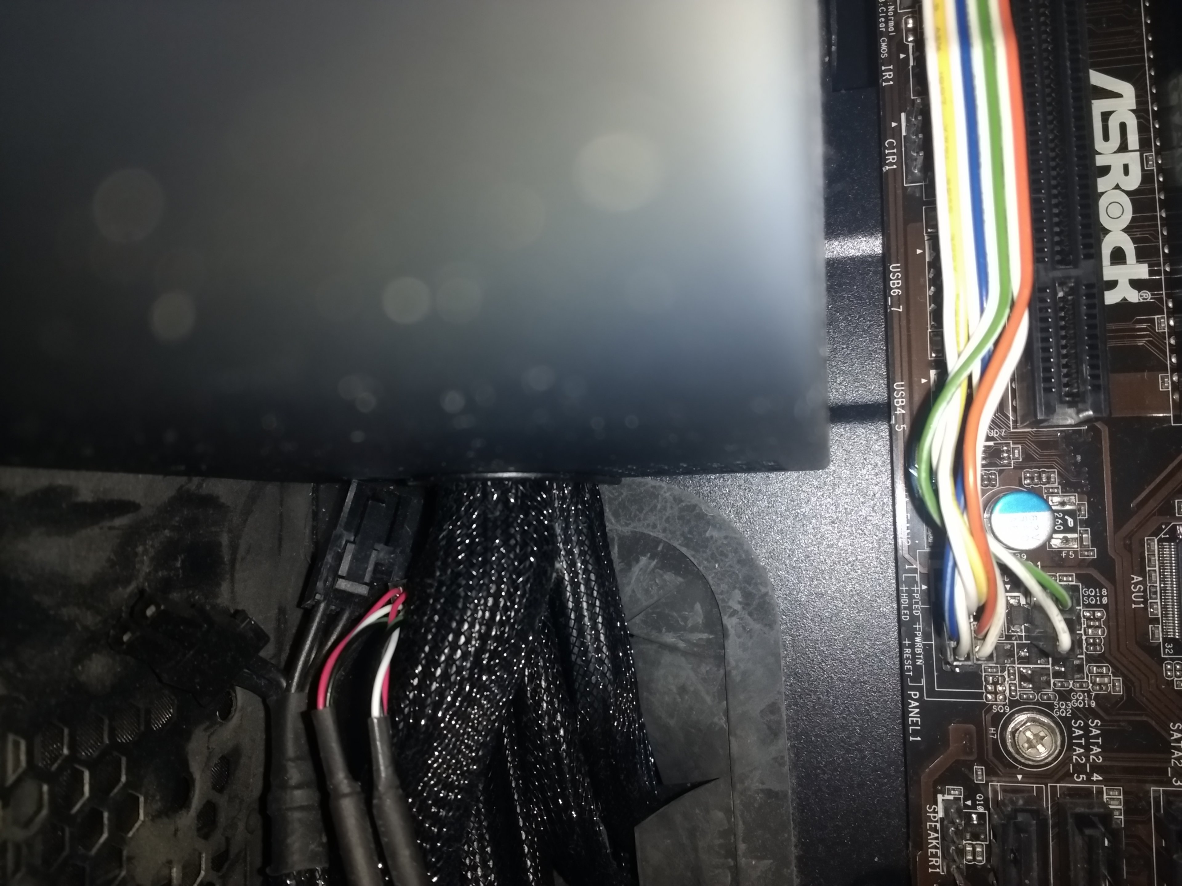

Strom_ist_böse
bereits schrieb: Du hast an den Speaker-Anschluss dein Frontpanel angeschlossen. Das ergibt überhaupt keinerlei Sinn. Nimm das sofort runter.
Und dann fotografierst nochmal ALLES vom Board. Wer weiß, was du sonst noch falsch angeschlossen hast.
Deine letzten Bilder zeigen ja alle nur die Pins

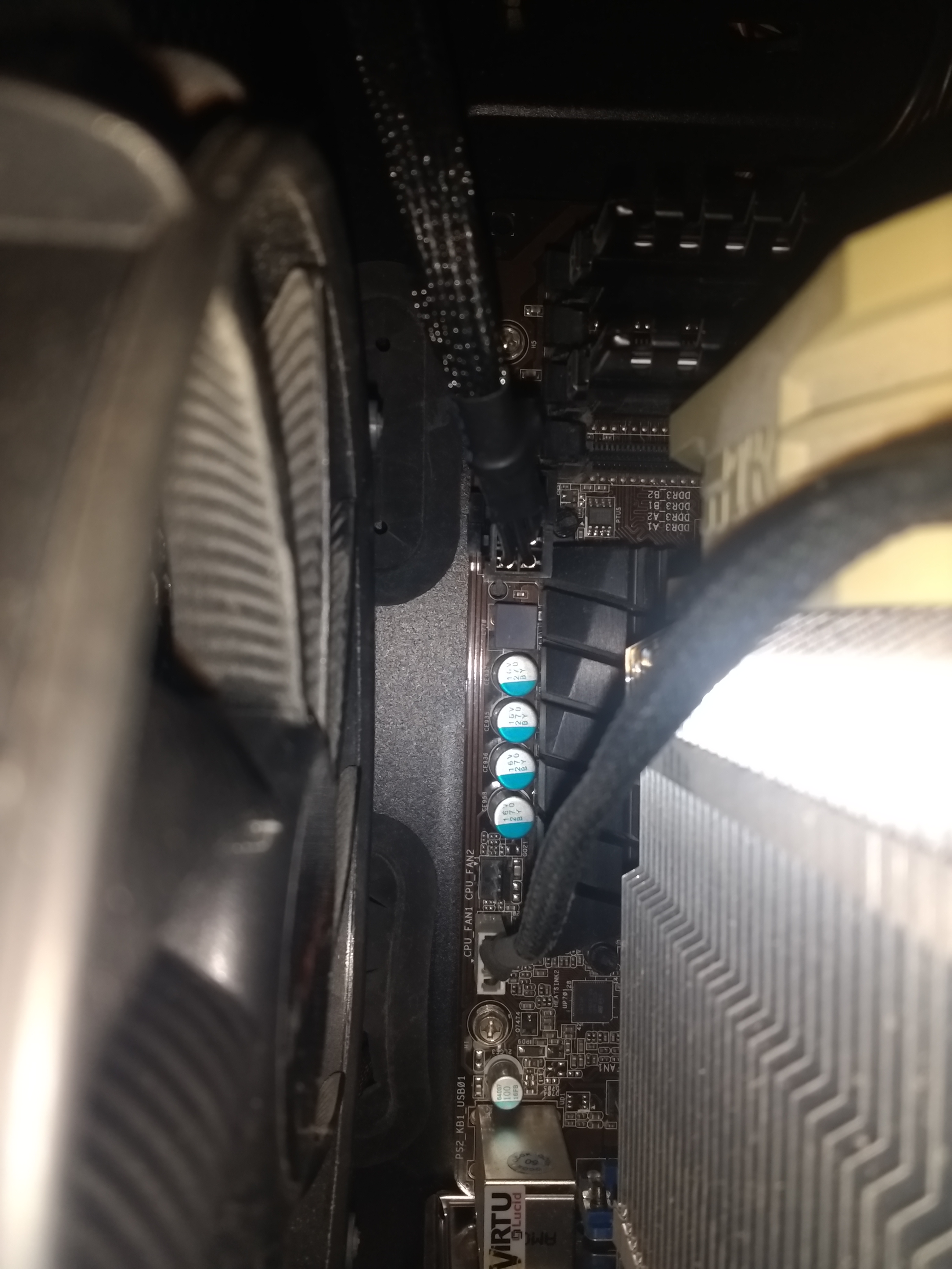

der speaker und die Grafikkarte ist draußen

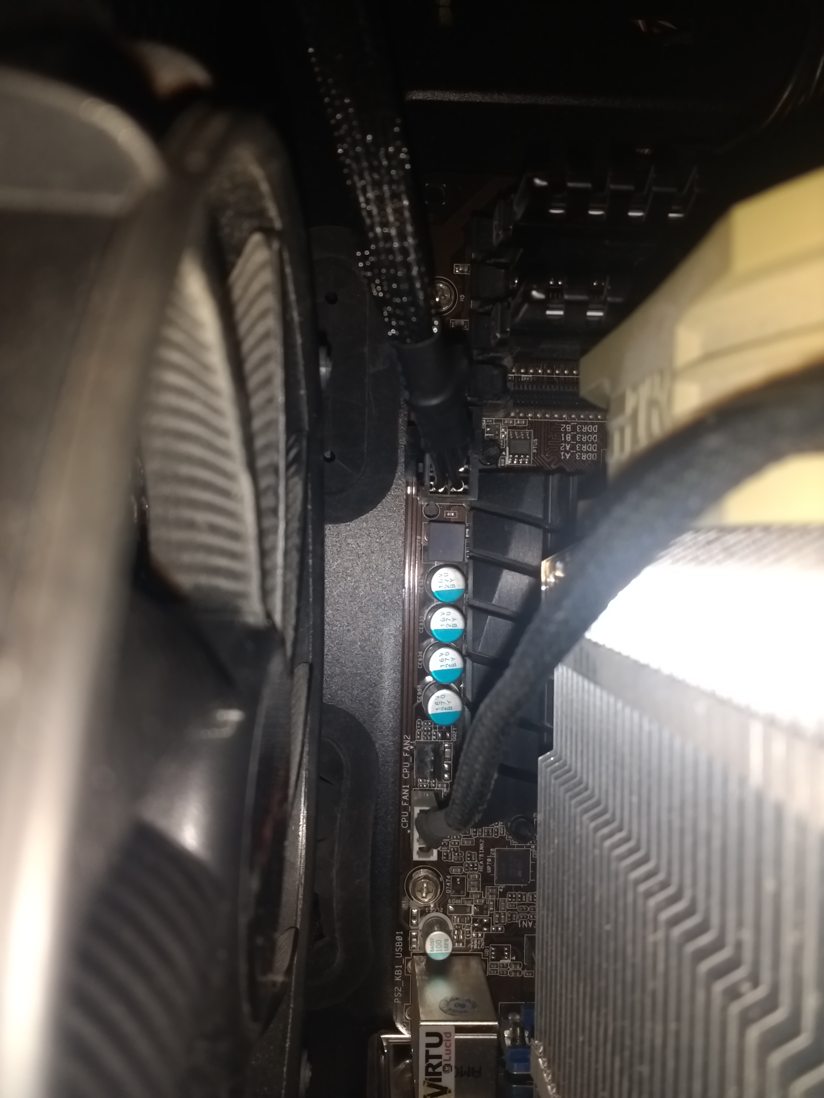

Kannst du ein Foto vom Board machen zwischen Towerkühler und oberen Lüfter

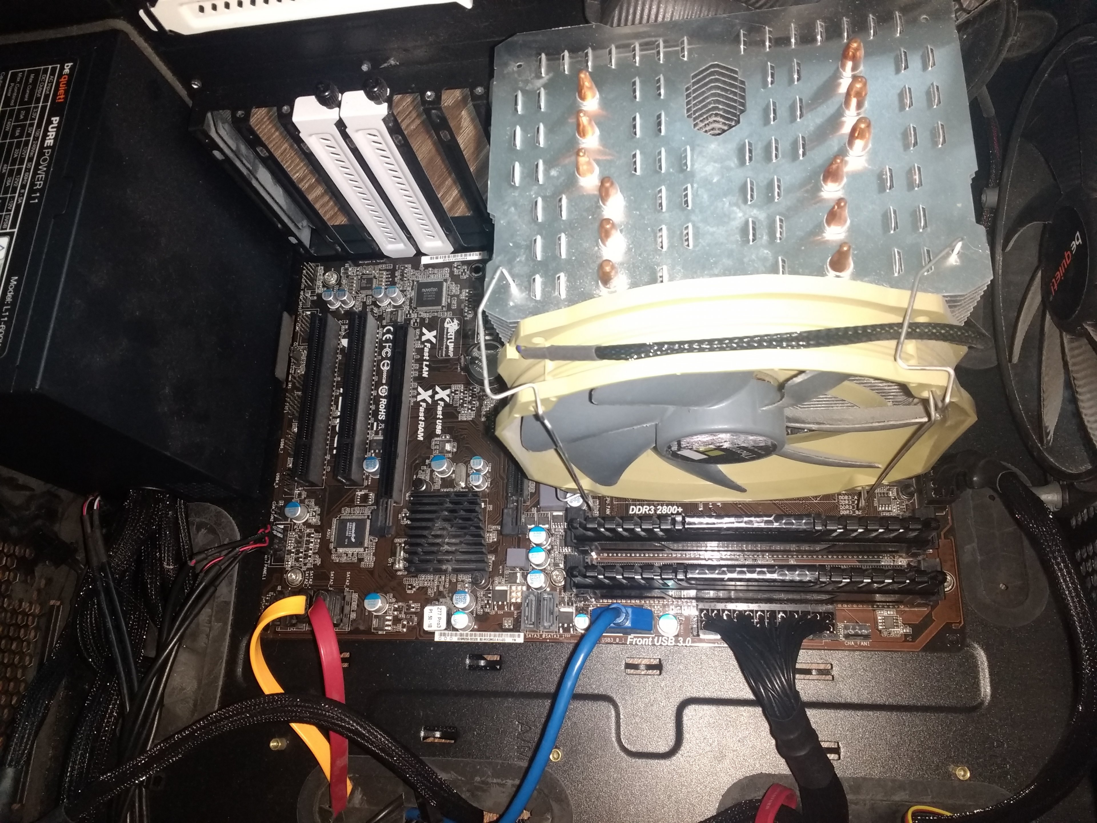

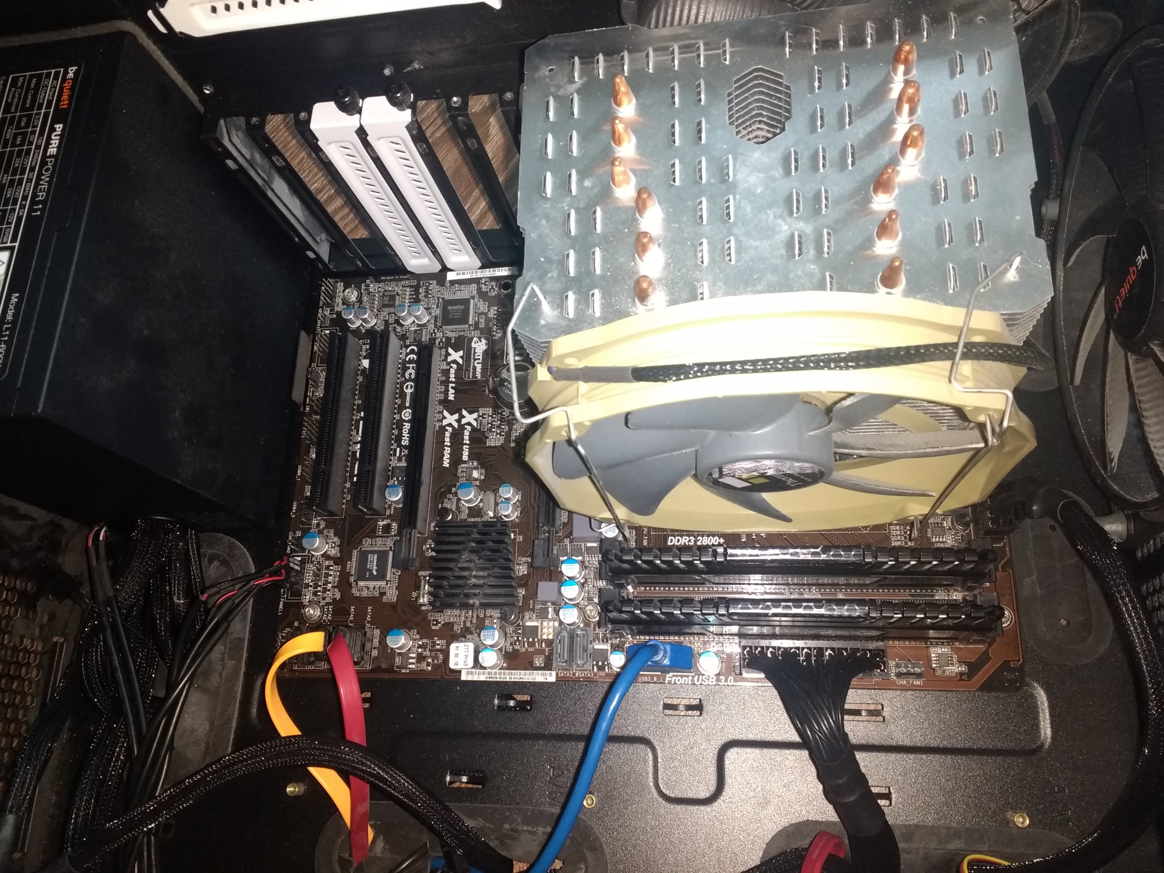

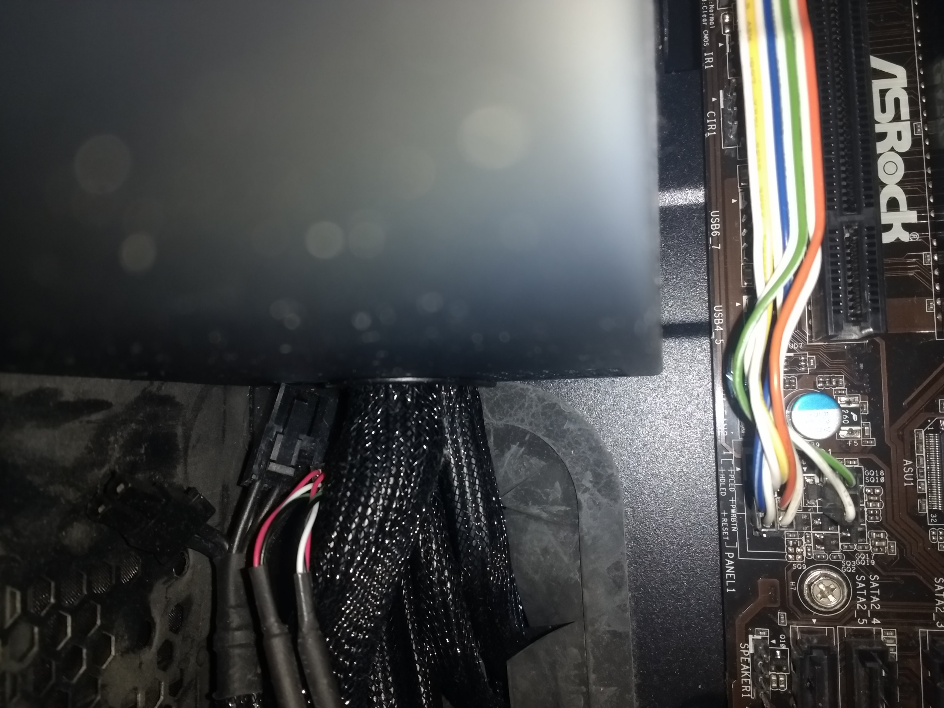

Bin bei meinen Eltern. Mein alter Pc funktioniert tadellos. Habe jetzt das Frontpanel vom alten Gehäuse angeschlossen (hoffe ist richtig). es passiert aber auch nichts

Falls du es noch nicht gemacht hast, bau auch mal das RAM aus, und wieder ein. Klingt seltsam, aber so hab ich schon manch älteren "toten" PC wiederbelebt.
Das mit dem ram habe ich schon probiert. werde erstmal den 15 jahre alten pc nehmen, word ist drauf, das hilft mir schon mal weiter
