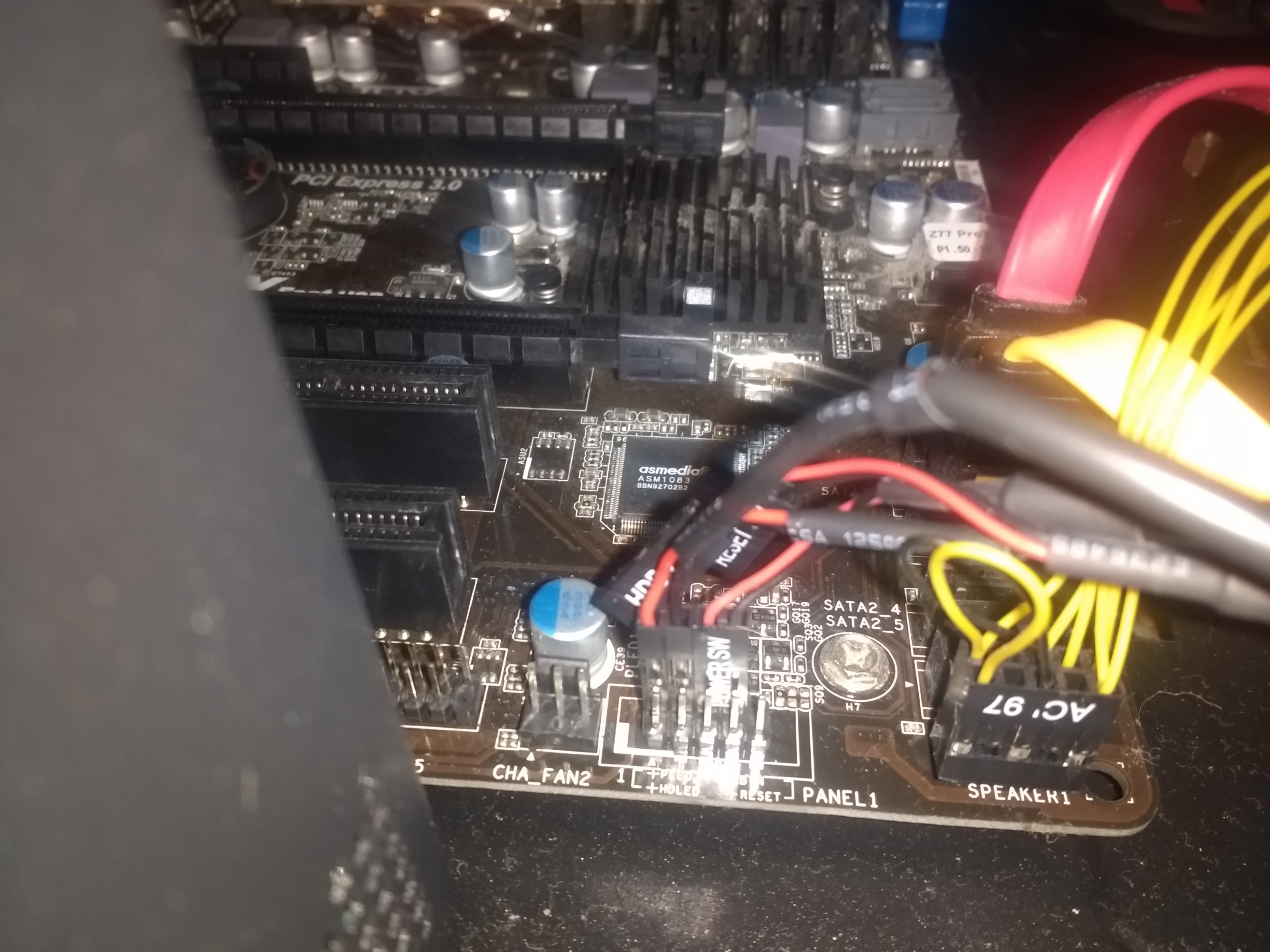

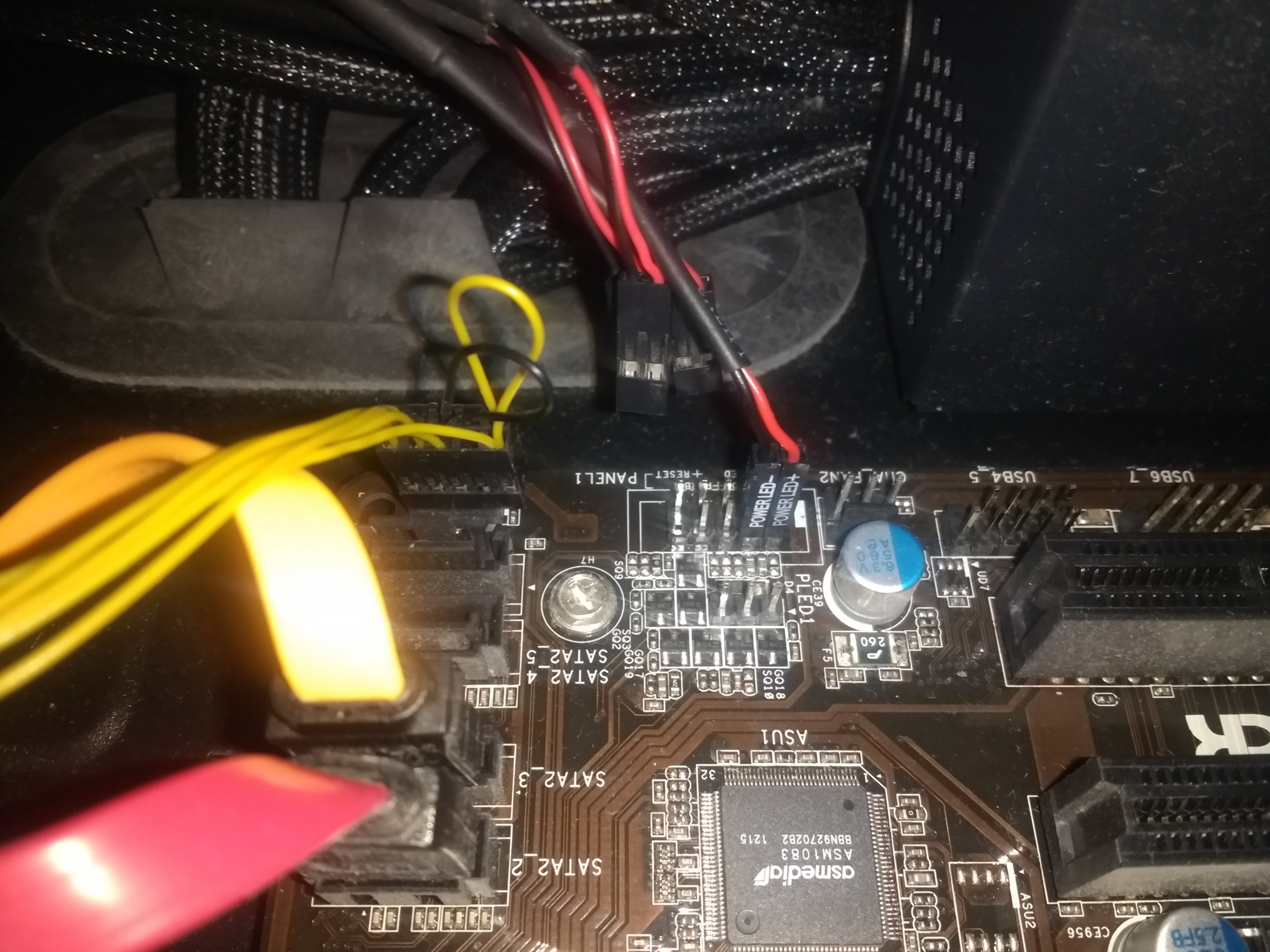

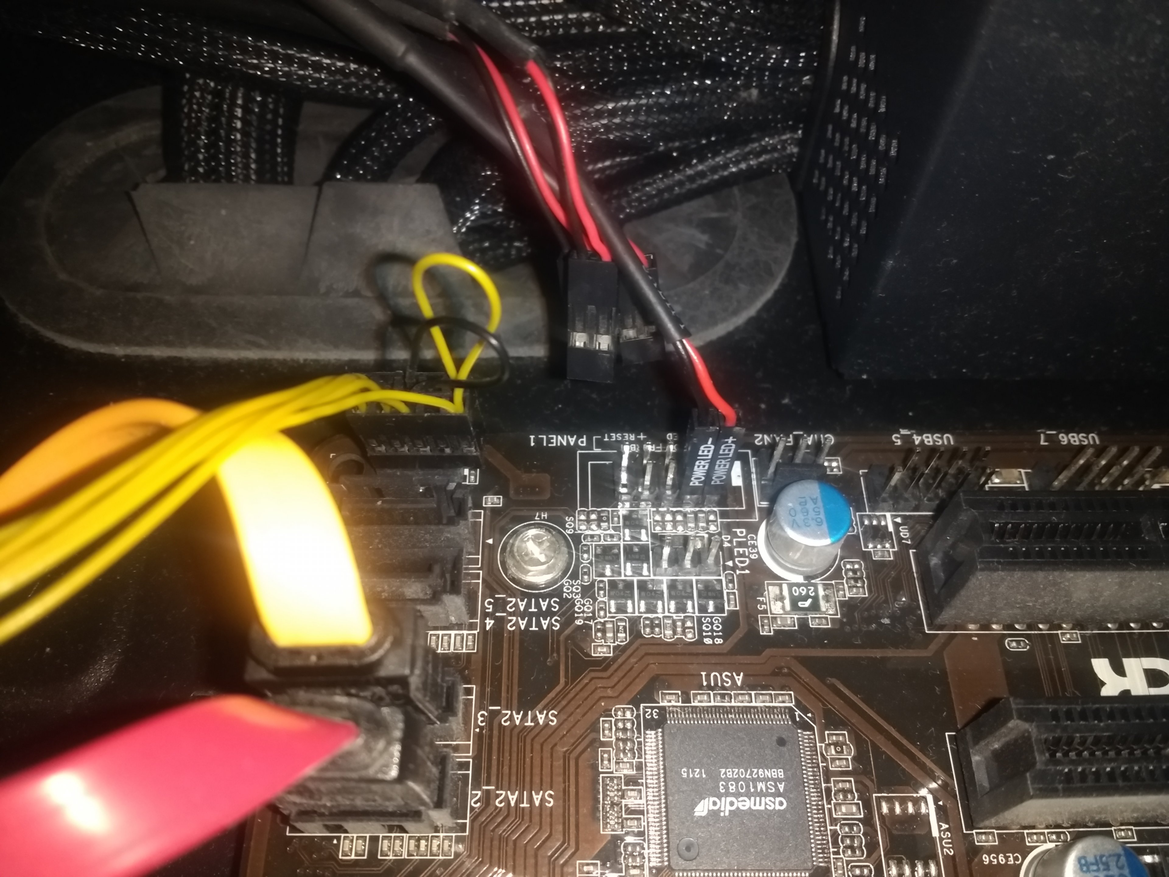

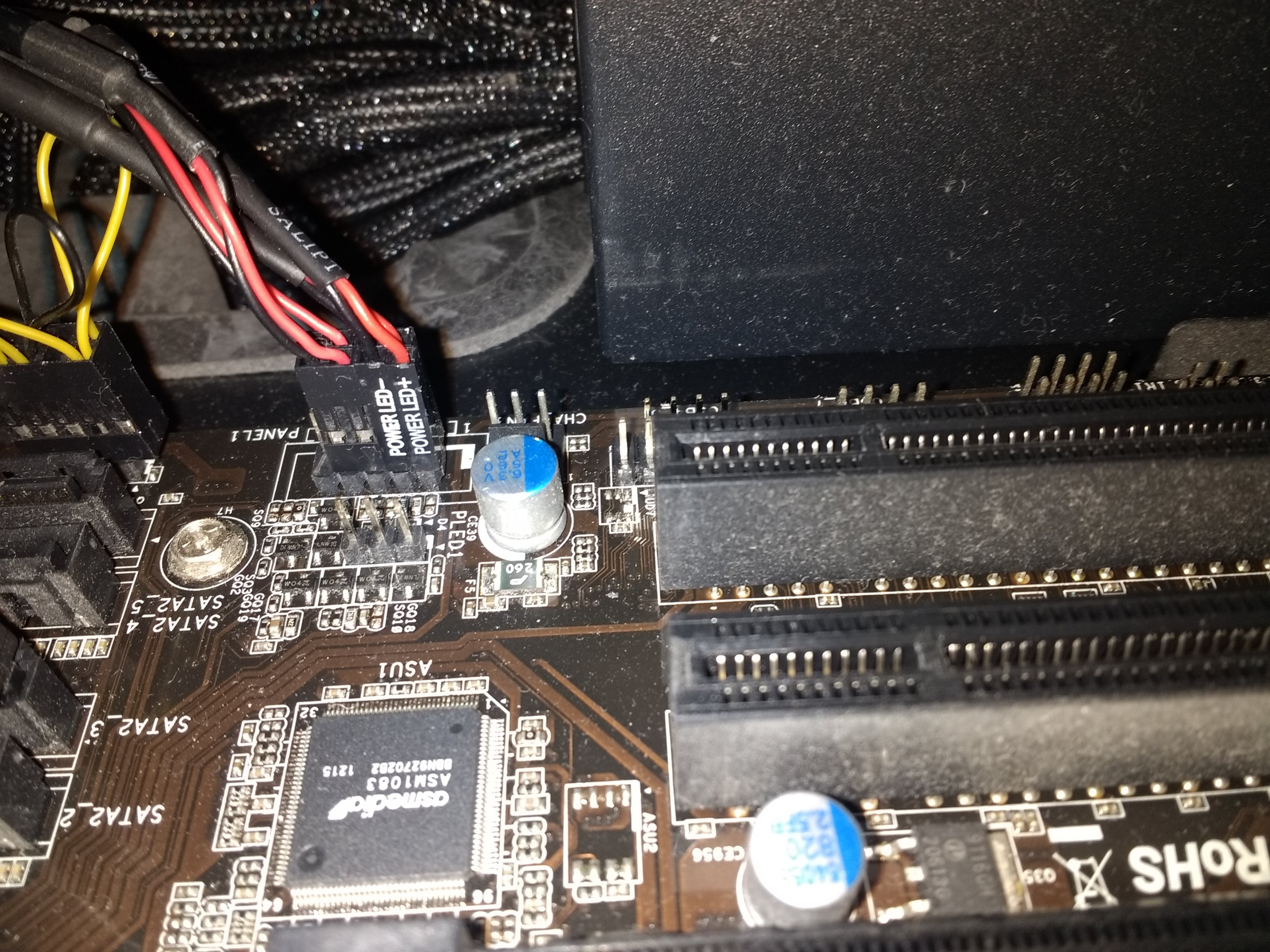

ich hoffe ihr könnt mir helfen. Ich hatte mein PC lange nicht im Betrieb. Als ich mein Pc wieder nutzen wollte, passierte gar nichts, also komplett tot. Ich habe dann festgestellt, dass das Netzteil kaputt war, die Kondensatoren waren aufgebläht. Ein neues Netzteil hat jedoch leider nichts bewirkt, der PC ist immernoch komplett tot.
Pc:
Fractal Arc Midi
Asrock z77 pro 3
3570k
ddr3
gtx560t
netzteil bequiet 600w

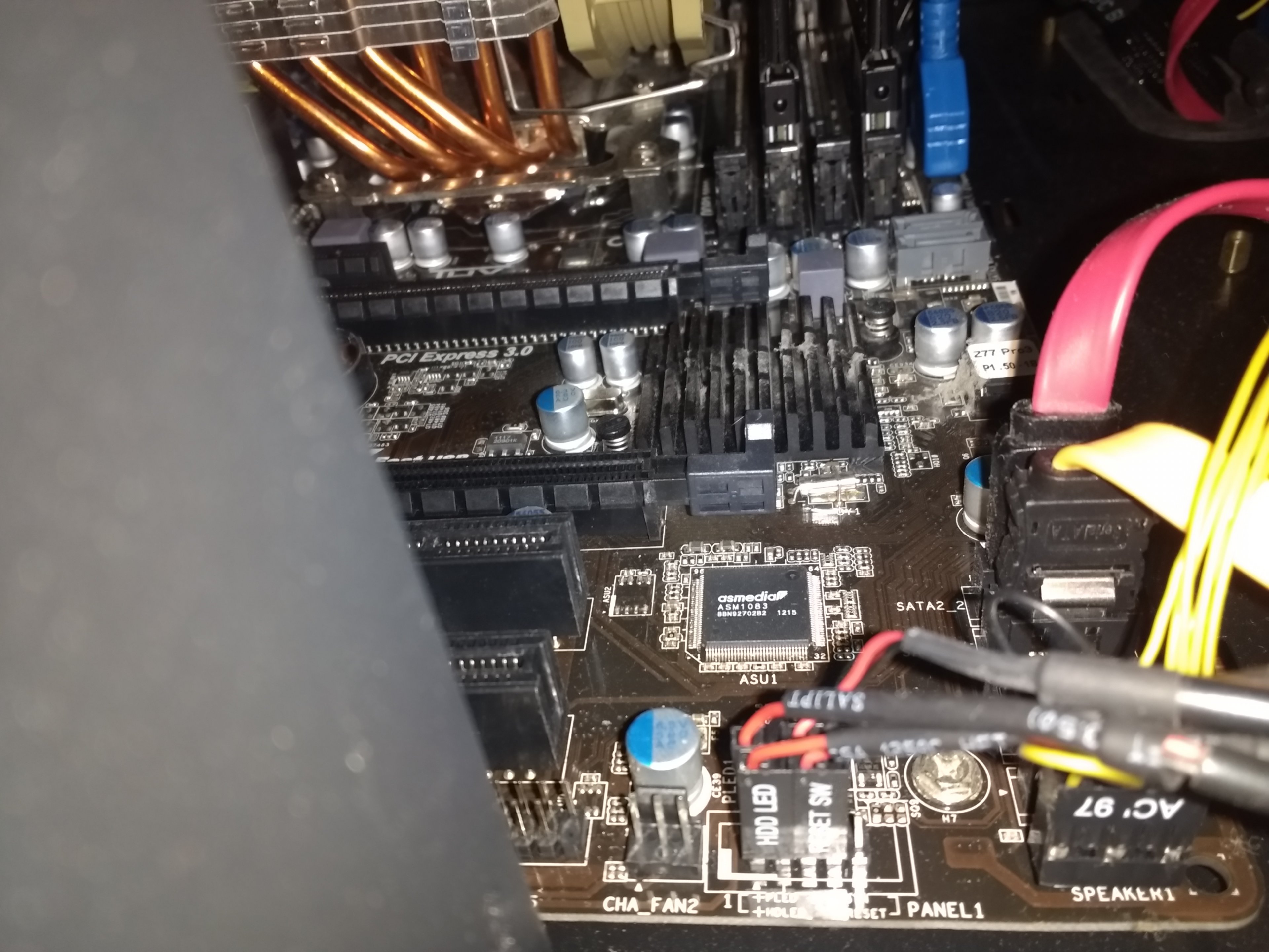

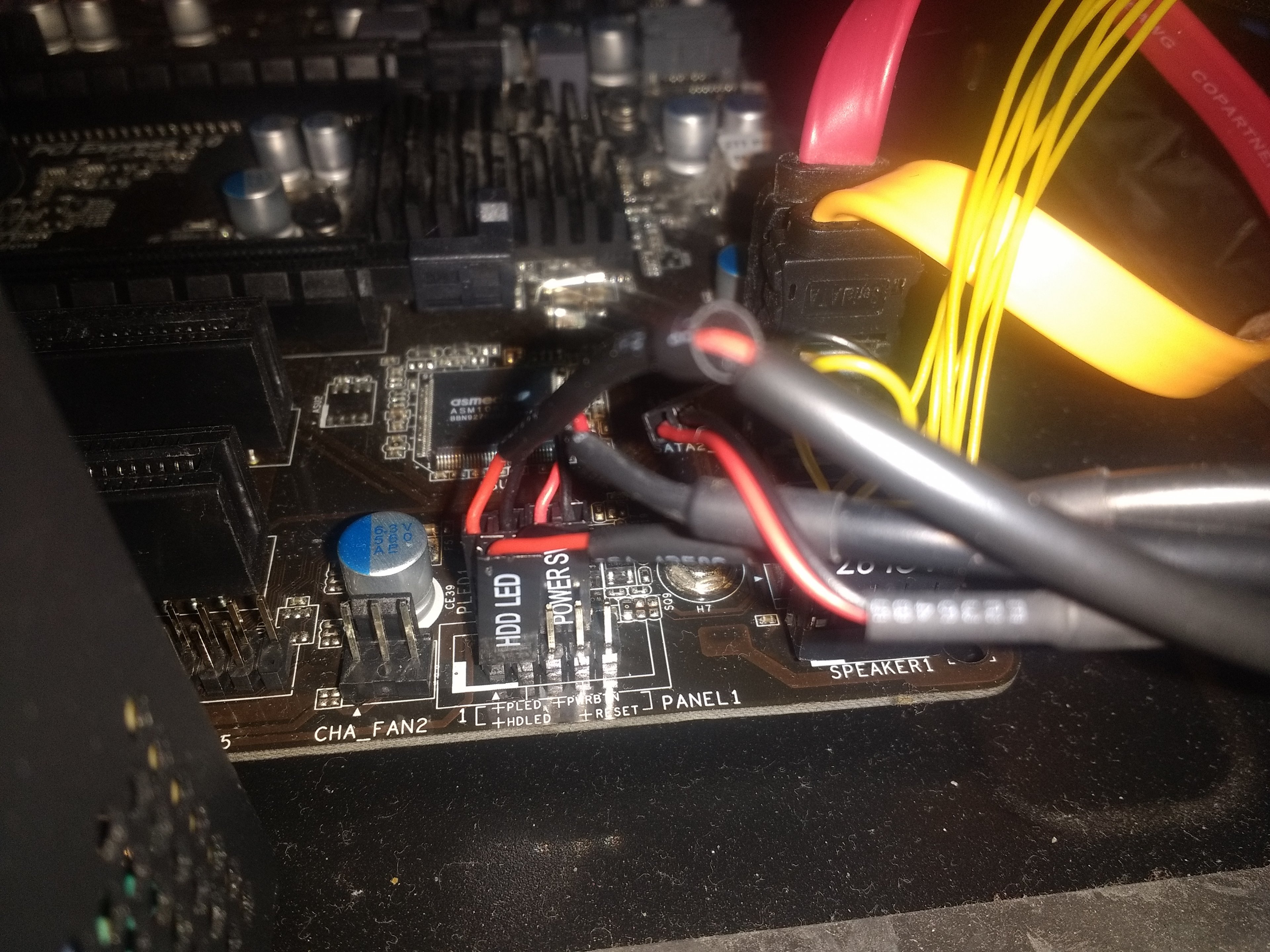

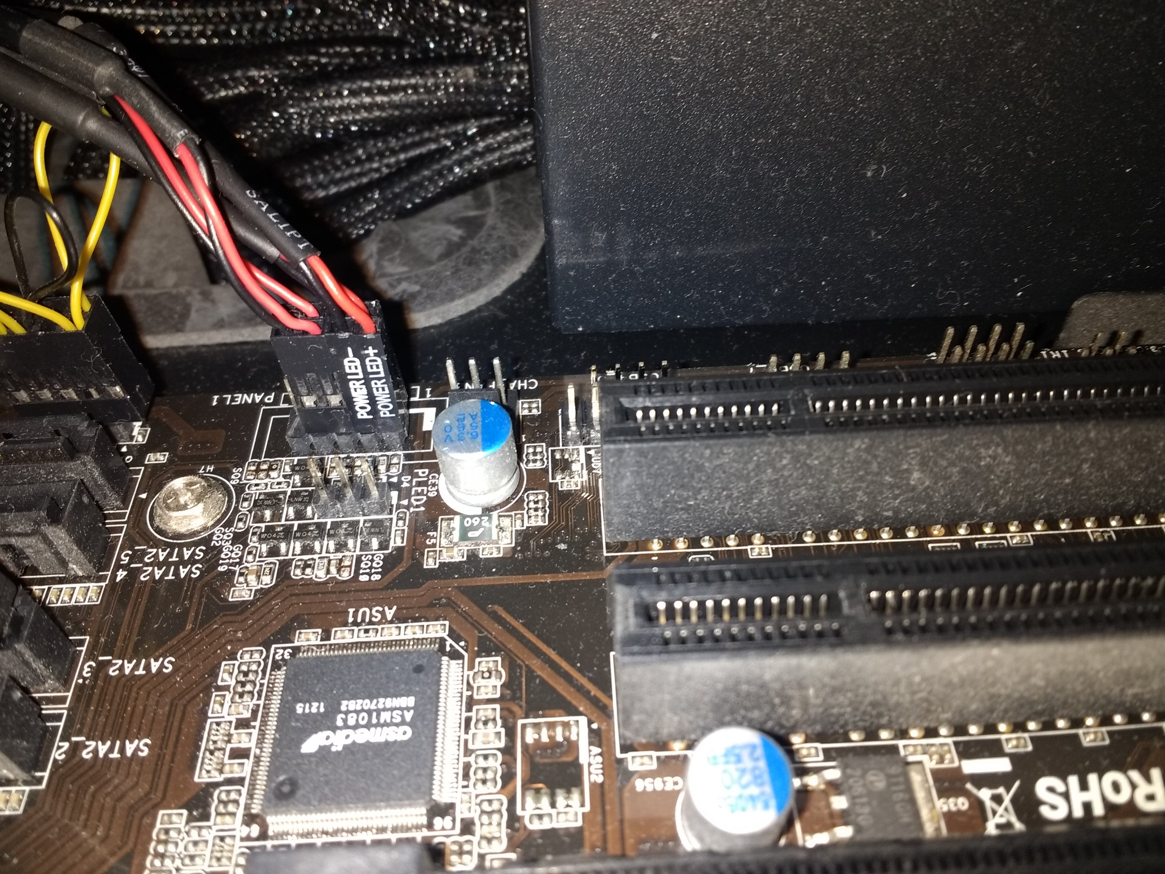

Frage: Bevor ich mir jetzt ein gebrauchtes Mainboard besorge oder komplett neue Hardware hole, schaut euch bitte mal die Bilder an, ob vllt ein Anschlussfehler vorliegt?

Also wenn der 8Pin Stecker oben am MB auch steckt gibt es ja keine weiteren Stecker vom NT. Wichtig ist halt, daß die Stecker wirklich ganz drauf stecken. Die sind manchmal etwas stramm, aber der Haken muß schon einrasten.
Die GPU ist jetzt sicher nur für das Fotos ausgebaut!? :freaky:
Als erstes, würde ich mal ein Biosreset versuchen.
Eventuell ist die Mainboardbatterie auch leer.
Da musst du leider schon bessere Bilder hochladen. Da erkennt quasi gar nichts, was die Netzteilstecker angeht.
Ob der Einschaltsknopf defekt ist, kannst du testen, indem du mit einem Schraubendreher die Pins überbrückst, wo eigentlich der Taster aufgesteckt ist
Front Panel Header ist korrekt bestückt. Schon mal einen Clear CMOS probiert? Seite 28 der Bedienungsanleitung. Was ist mit der Batterie?

Das da keine Grafikkarte drin steckt ist dir aber klar? Ich denke du hast die nur für die Fotos rausgemacht, aber sicher bin ich nicht. Pins des Power-SW am Mainboard Header mit nem Schraubendreher überbrücken um einen Defekt des Powerschalters vom Gehäuse auszuschließen wäre der erste weg denke ich. Das NT ist zwar neu, aber vlt trotzdem defekt? Hast du da die Möglichkeit das in einem anderen PC zu testen? Das 4 Pin-Kabel zur CPU-Stromversorgung hast du angesteckt? Hinter dem CPU-Kühler (sieht man jetzt leider nicht). Ob der Frontpanel-Header richtig angesteckt ist, kann ich so nicht erkennen. Das steht aber aufm Board drauf normalerweise. PW-SW, oder nur PW...da muss der PW-SW des Gehäuses drauf oder halt mit nem Schraubendreher mal testweise überbrücken (Schraubendreher einfach an die beiden Pins kurz dran halten, und kucken ob der Rechner angeht. Manchmal muss man das auch mit leichtem Druck (drüber streichen) machen.
Danke für eure vielen umfangreichen Antworten, die muss ich erstmal verarbeiten. Grafikkarte habe ich ausgebaut vorher ja. Die Bios Batterie raus und wieder reingemacht auch schon. Die Stecker sitzen fest. Das Gehäuse da sitzen alle Kabel auch fest am Front-Panel. Das mit dem Schraubendreher könnte ich versuchen, hatte ich mal anhand einer YouTube Anleitung gemacht, weiß aber nicht ob ich es richtig gemacht habe.
Der Pc hat immer tadellos funktioniert, aber nach langer Pause dann leider nicht mehr. Der Cpu Stecker ist abgeschlossen.

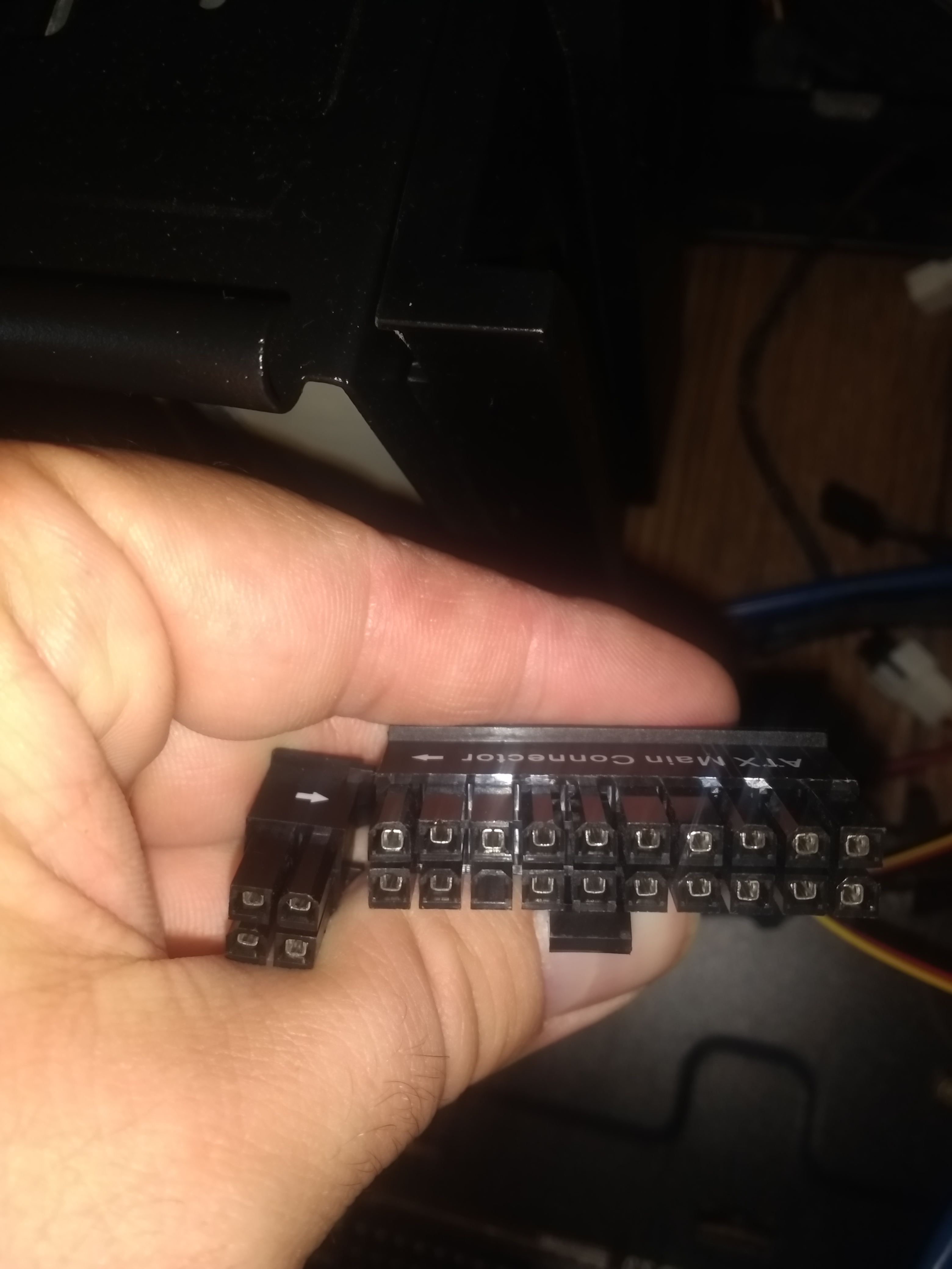

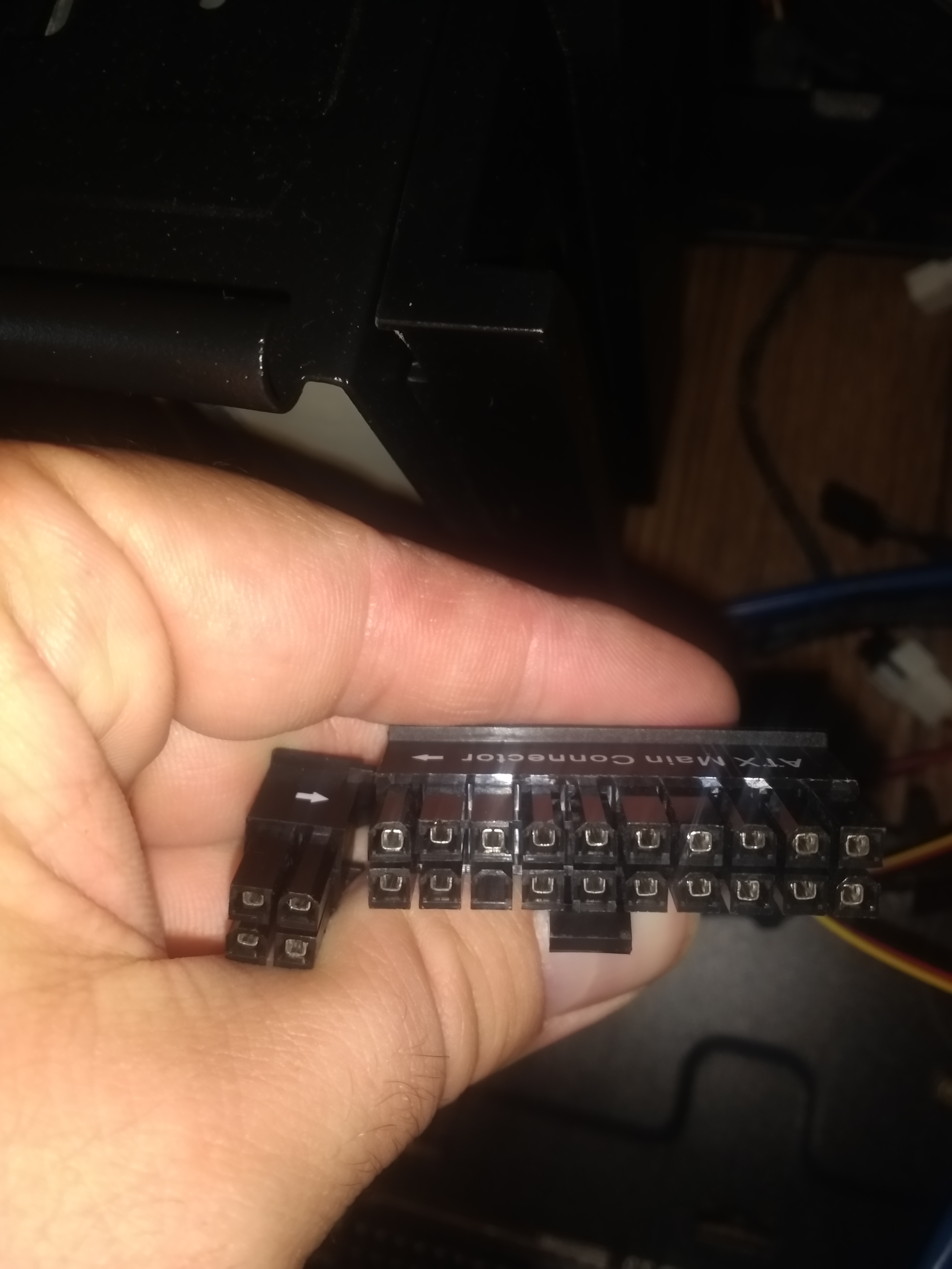

Angeschlossen. Blöder Schreibfehler von mir. bin am Handy. Die Schraubenzieher Methode hat nichts gebracht. Es passiert nichts. Der Anschluss vom Netzteil hat eine Leerstelle ist das normal?
Ja ist normal, kannst ja mal de NT prüfen ob es anläuft. Falls man das nocht macht, ich kenn das von früher noch :)

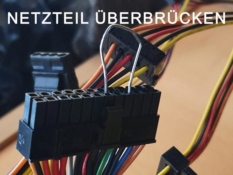

Netzteil vom Strom trennen, eine Büroklammer wie in dem Bild zusehen einstecken, Netzteil an den Strom hängen > Netzteil-Lüfter sollte anlaufen.
Quelle samt Erklärung: https://broschei.com/ratgeber/anleitung-pc-netzteil-ueberbruecken/
Wenn das Netzteil funktioniert würde ich auch mal an die CMOS-Batterie gehen und diese tauschen, wie schon mehrfach geschrieben wurde.

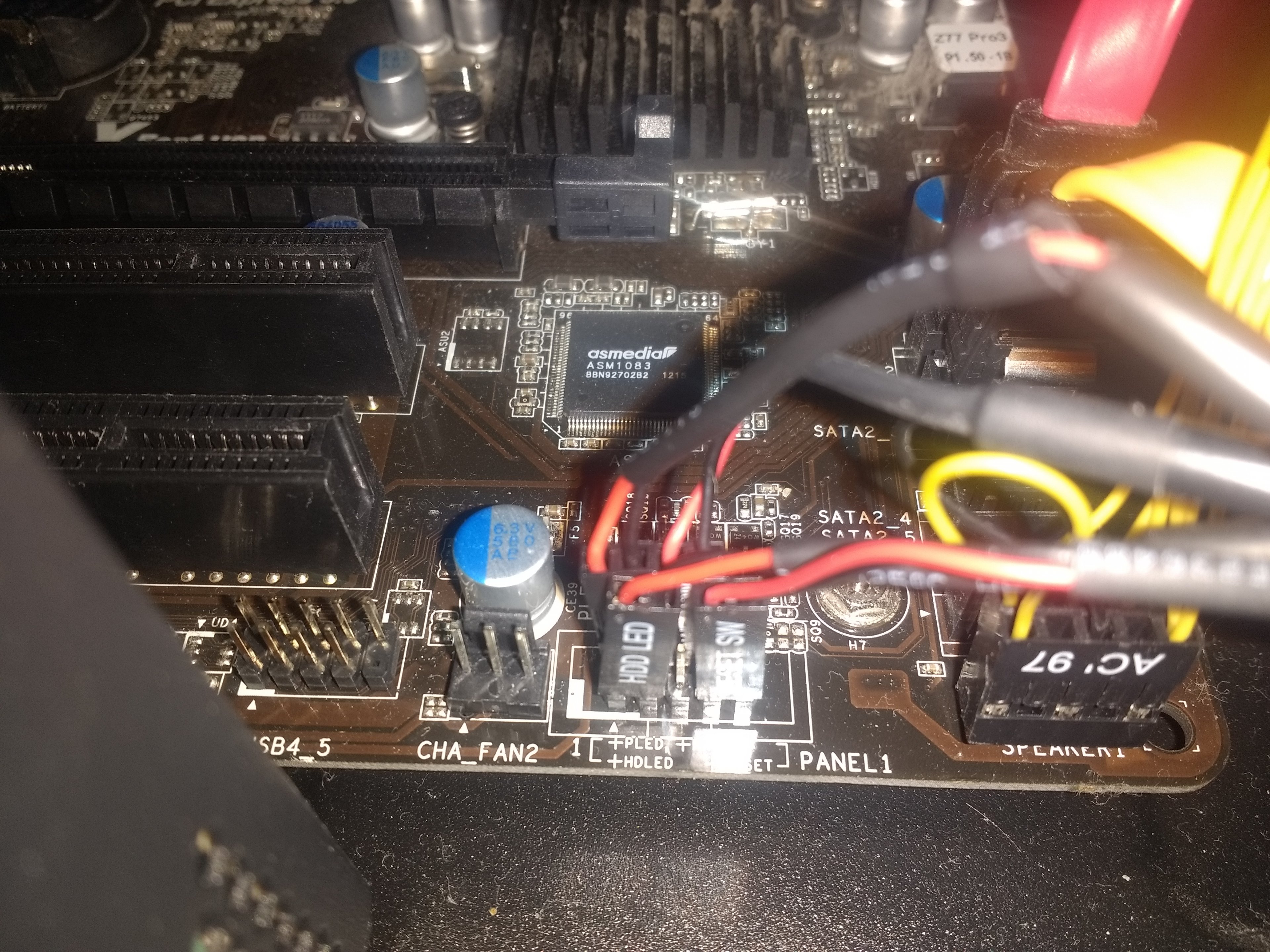

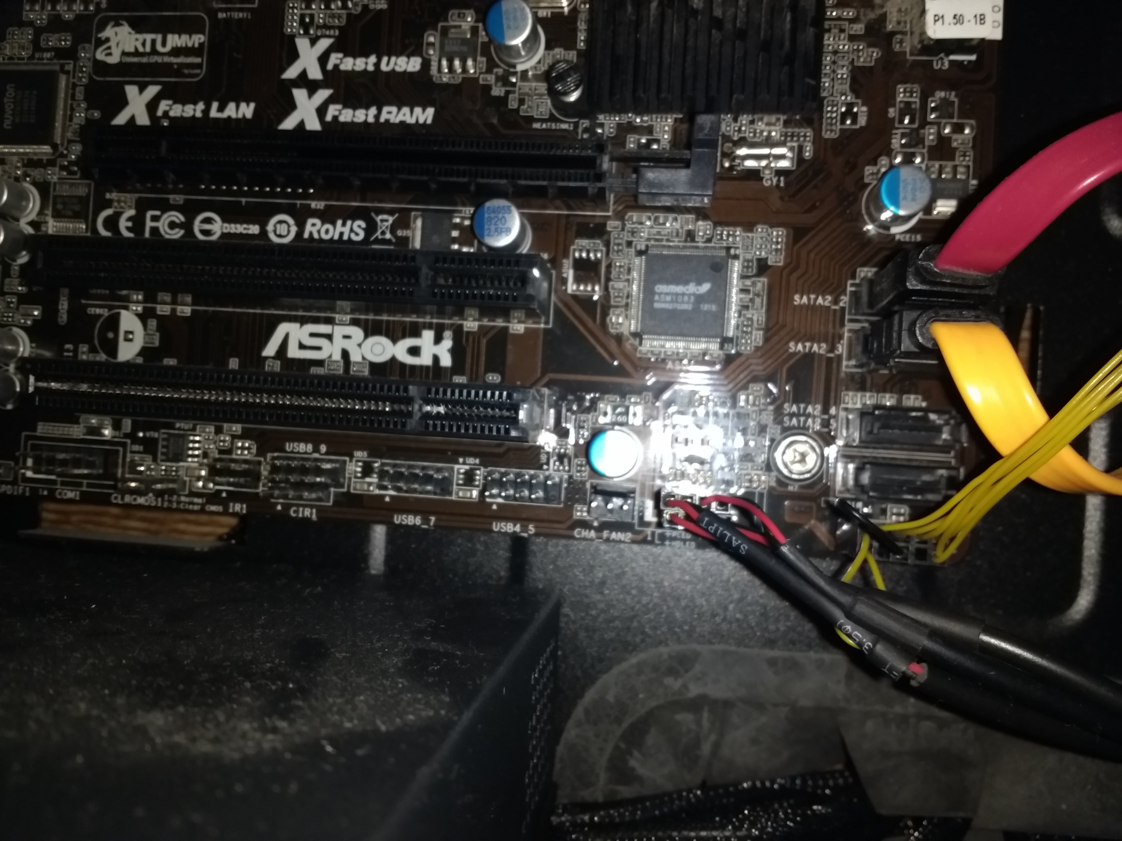

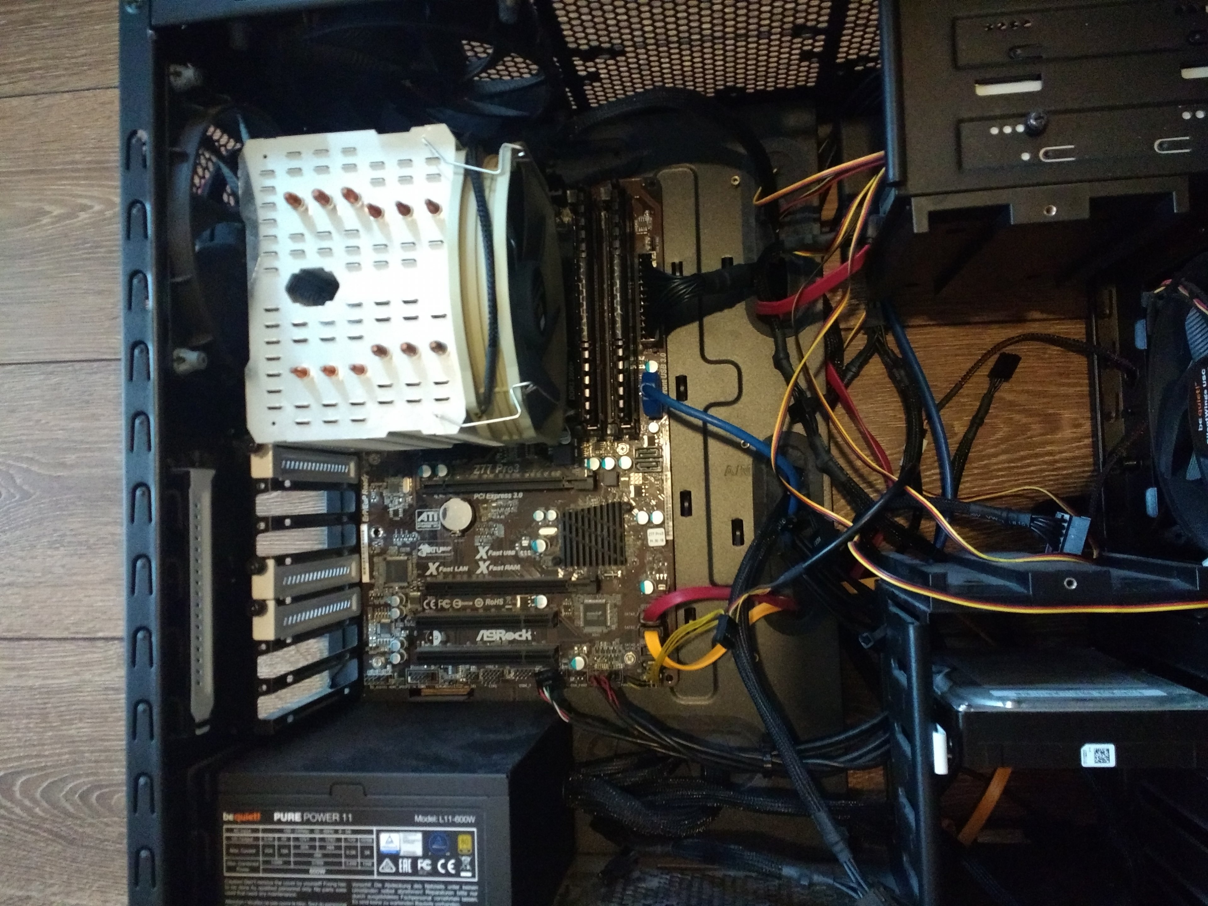

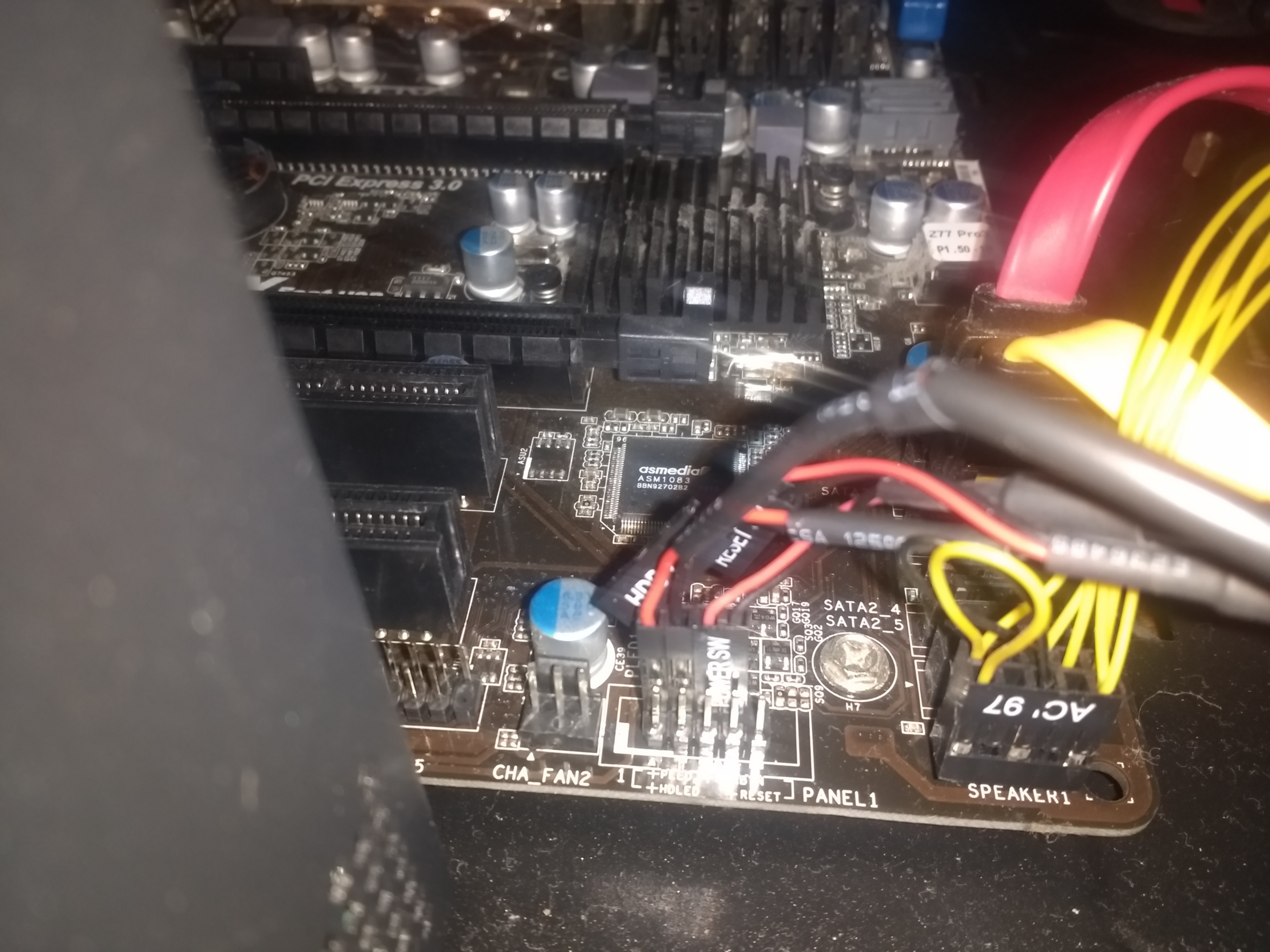

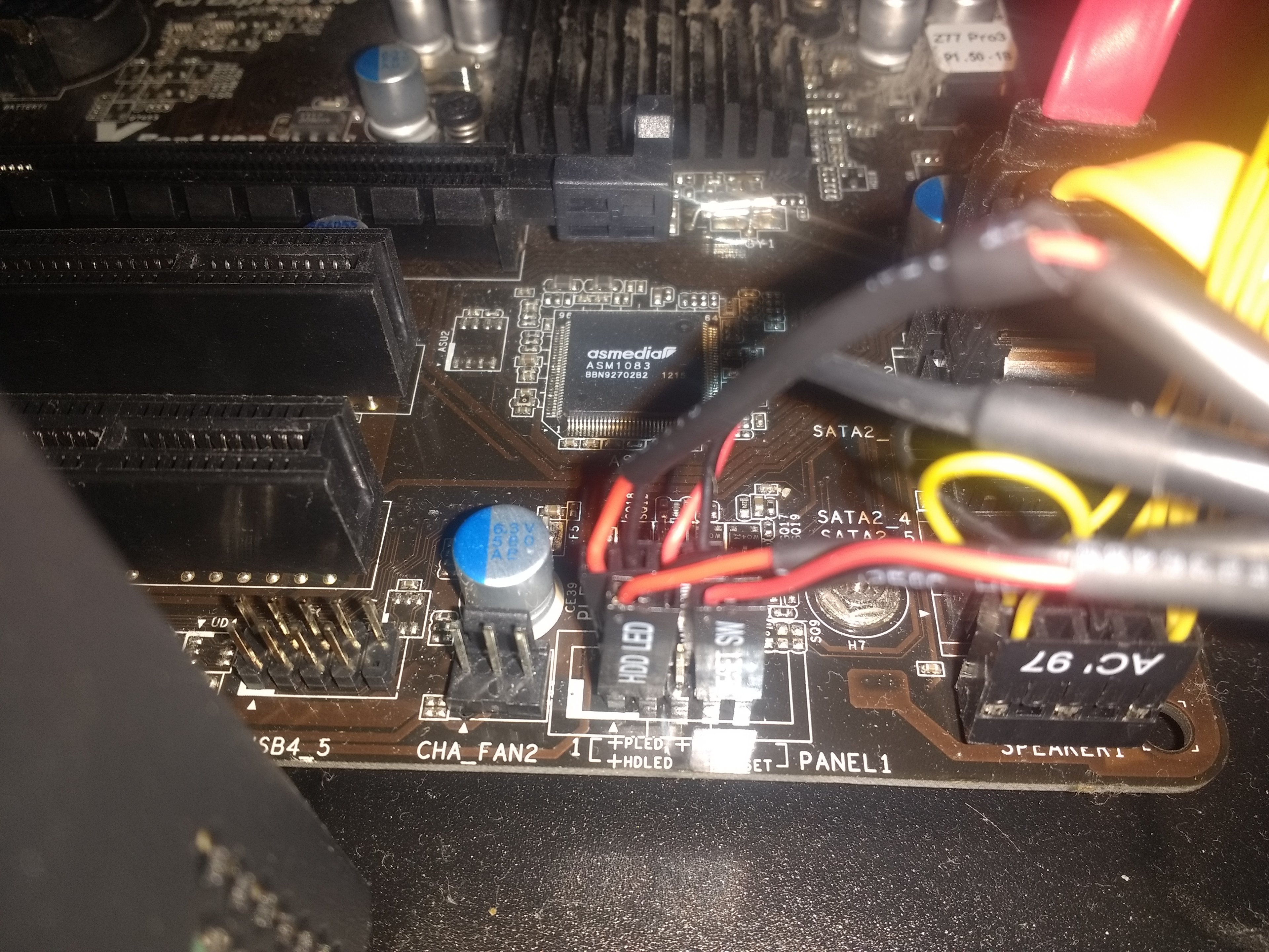

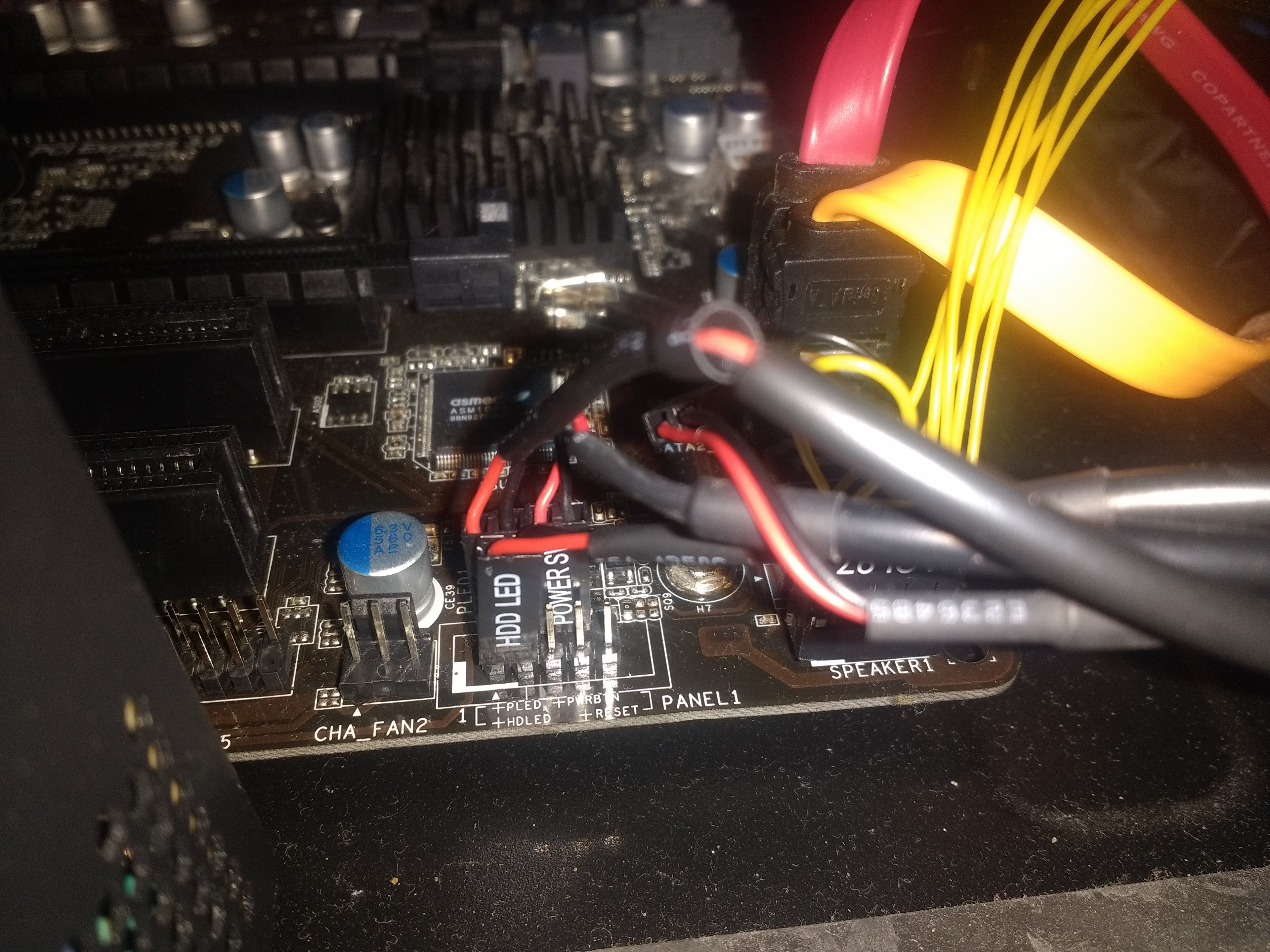

neue fotos, habe diesmal die pins anders belegt, in der unteren reihe ist ein pin in der Mitte frei (falsch oder richtig?)
Grafikkarte habe ich draußen gelassen, hoffe dies ist in Ordnung
muss ich die büroklammer um die leerstelle platzieren?
Ja,und das Ergebnis? Tut sich denn jetzt zumindest etwas mehr? Lüfter drehen? ...?
Also PWR Switch dürfte stimmen laut Foto Nr.3 Hast du das Netzteil geprüft?
