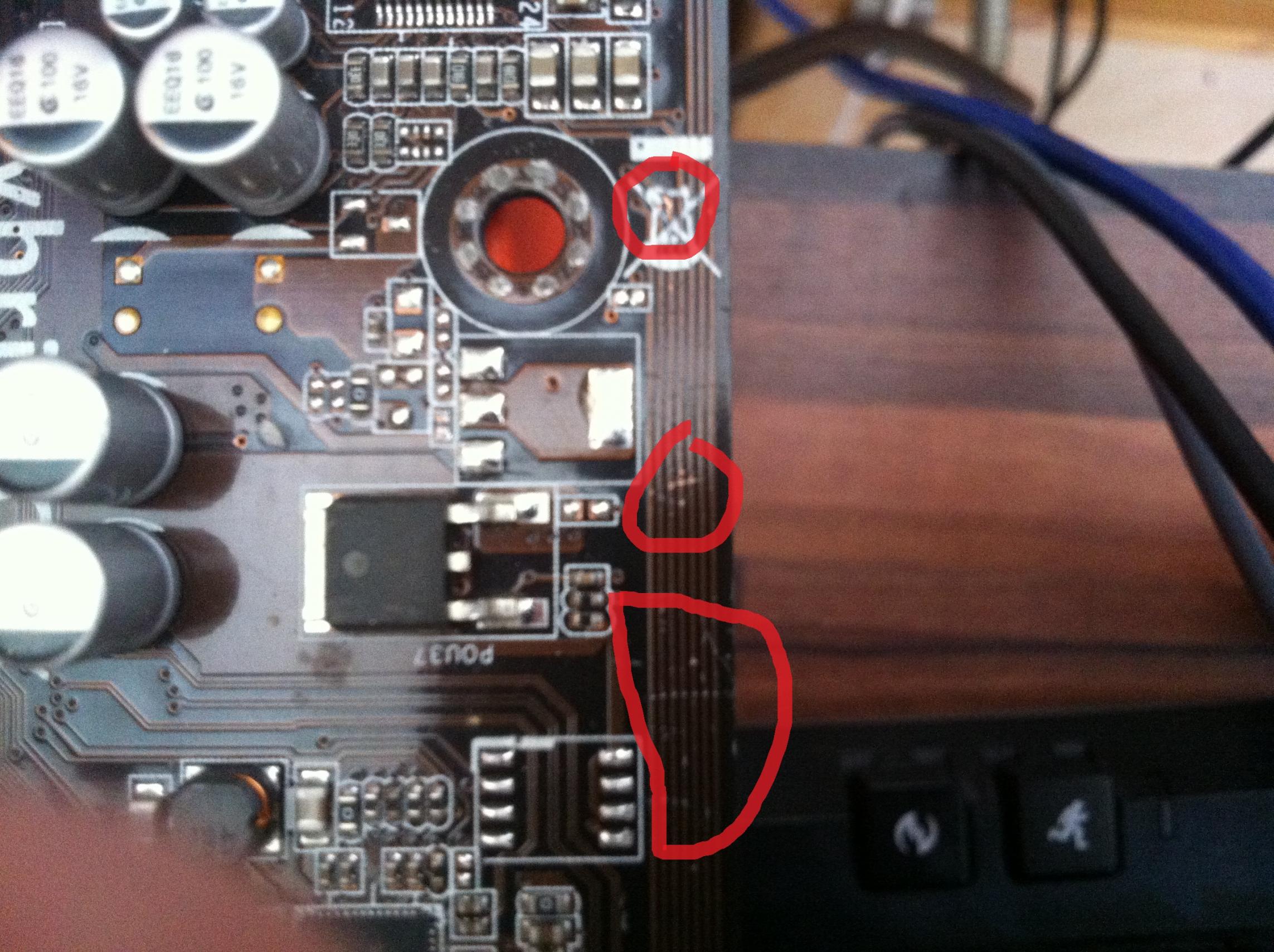

Hallo liebe CB Gemeinde,
Ich hab seit längerm Abstürze meines PC manchmal mit Bluescreen manchmal komplett ohne (Bildschirm hängt sich auf)
Jetzt hab ich mal alles außeinandergebaut und einzeln getestet.
Jetzt habe ich an meinem Mainboard kleine kratzer entdeckt könnten solche zu Abstürzen führen?
LG
untiy
Das ist eher unwahrscheinlich, da muss die Leiterbahn schon mit einen richtig tiefen Kratzer durchzogen sein - außerdem würde das Mainboard sich dann (wahrscheinlich) anders verhalten ;)
Ich denke eher der Hund liegt woanders begraben. Hast du die Bluescreens geloggt?
Also wenn er mit BS abgestürtzt ist dann meist mit 0x0000003b
oder IRQL_NOT_LESS_OR_EQUAL
Manchmal fährt er aber auch nicht hoch bzw hängt sich beim hochfahren auf
Du schreibst du hast diese Abstürze seid längerem was bedeutet die waren wohl nicht immer da ?
Biste da mit Schraubenzieher drüber oder wie kommst du auf die Vermutung mit den kratzern weil wenn die Leiterbahn an der Stelle durch wären hättest die auch von Anfang an gehabt, ergo Eigenverschulden ?
Ansonten mal den Bluescreen mitloggen/posten und hier angeben, ansonsten könne ma lange raten.
Ja wenn war es wohl selbst eigenverschulden mit dem PC hab ich schon immer mal Probleme gehabt... seit mittlerweile ca 1 Jahr.
Kann mir wer erklären wie mitloggen geht?
Bin da noch ein kleiner N:rolleyesb
Haste den Link von CaTFaN gelesen ? :)
Ja aber erst nachdem ich geposted hab ;)
